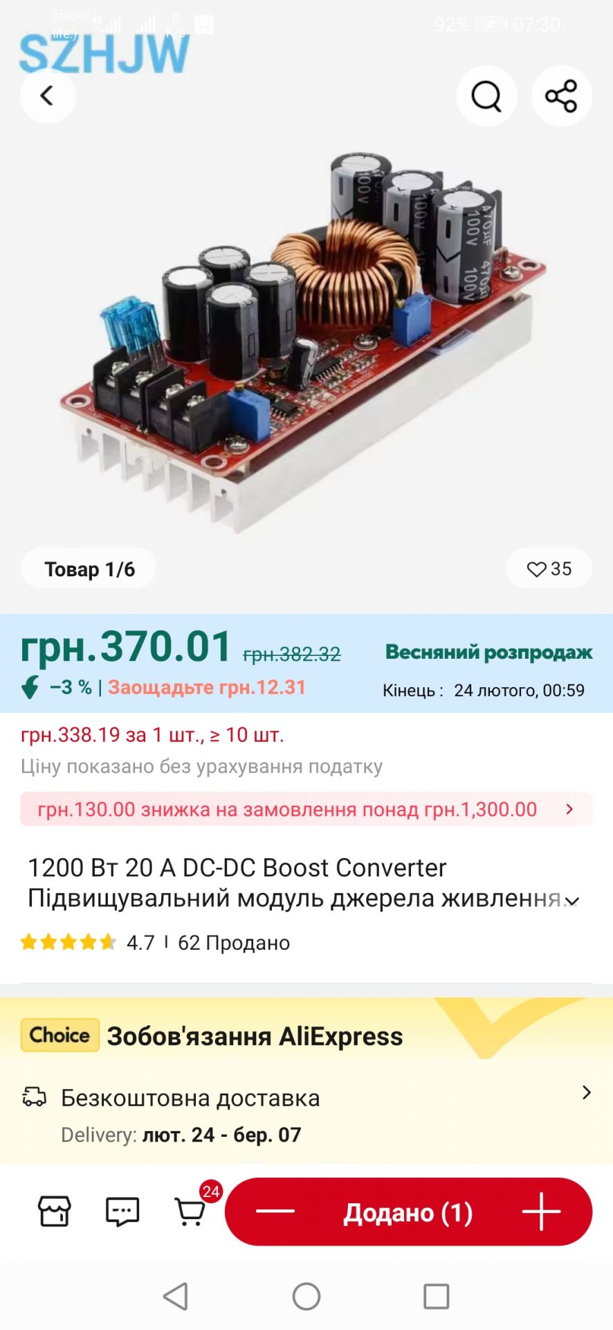

Dc перетворювач це такий модуль
Screenshot_20250217_073026_com.alibaba.aliexpresshd.jpg [ 148.77 КБ | Переглядів: 15443 ]

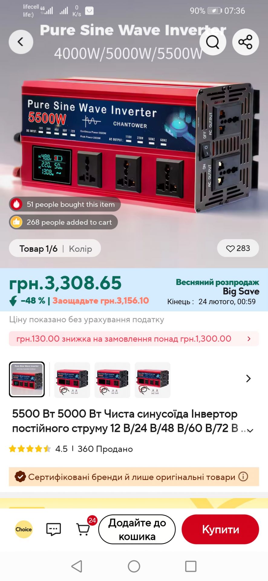

Інвертор 5500 72в
Працює з 67 ідо 85в тягне все в будинку, електропилу і подрібнювач гілок
Screenshot_20250217_073625_com.alibaba.aliexpresshd.jpg [ 194.12 КБ | Переглядів: 15443 ]

Dc інвертором спокійно зливав енергію акб 48 вольт од велосипеда в великий акб 80в, в характеристиках dc інвертора написано що подаючи напругу 12 - 60 маєм стабільну напругу та струм який хочемо виконавши регулювання
В інеті ніхто такого не робив як хочу я

Якщо інвертор такий, то можна 1 панель , буде працювати.

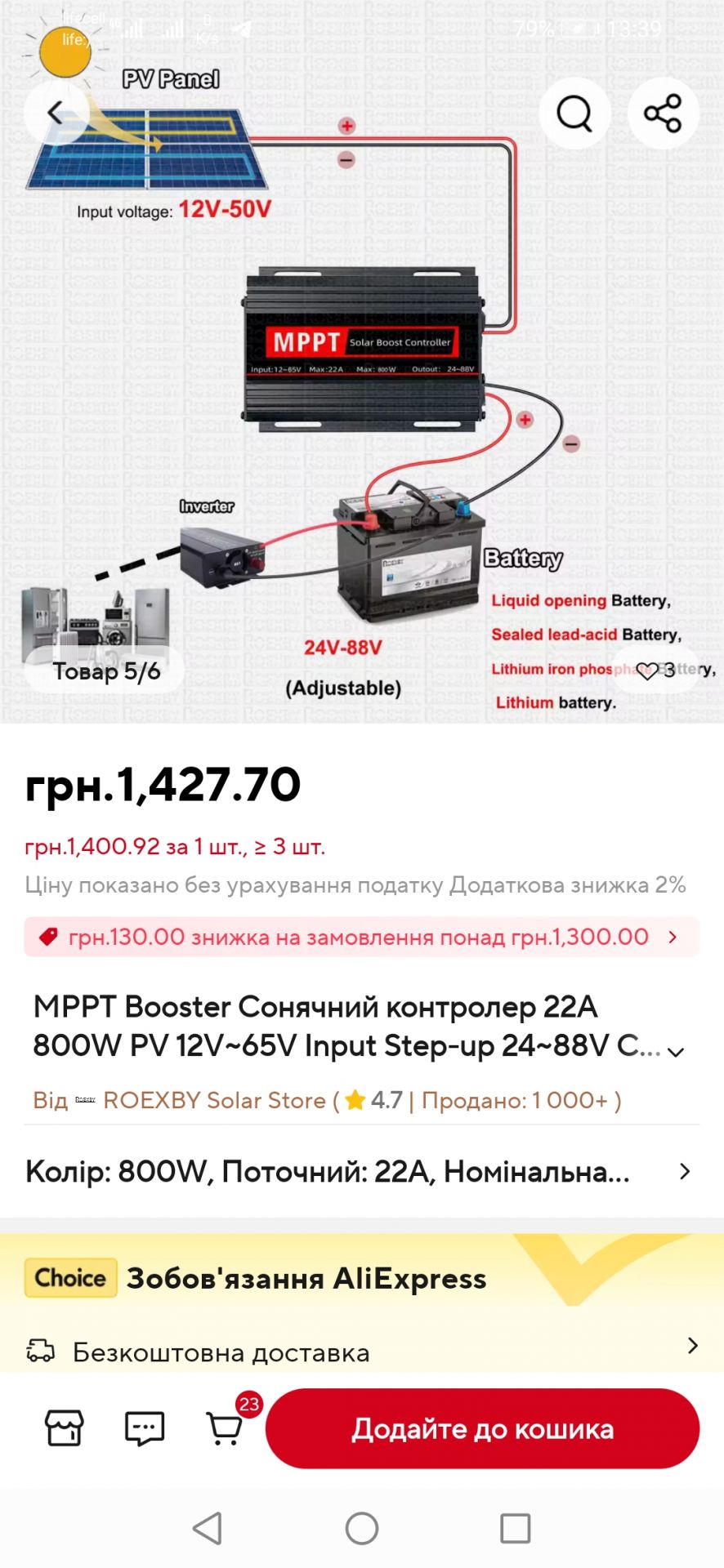

Ось китайська пропозиція, невже знову виручати?
Screenshot_20250217_133936_com.alibaba.aliexpresshd.jpg [ 202.98 КБ | Переглядів: 15411 ]

jura1675 писав(ла):
Це якась фігня, а не MPPT, скоріше всього якийсь DC-DC конвертер в гарному упакуванні, тому можна той модуль на червоному текстоліті, що вище, сміливо ставити (краще версію 1500-1800w)і не переплачувати незрозуміло ща що...
