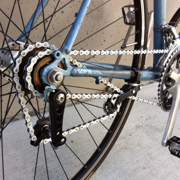

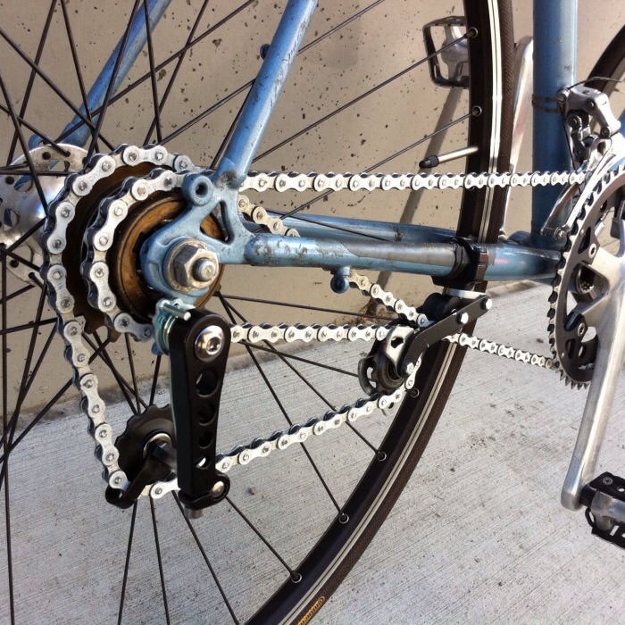

Есть вариант упрощенной двухскоростной КПП без механического переключения. Но при этом прийдется пожертвовать задним ходом. Просто при вращении двигателя в обратную сторону включается понижающий редуктор. Все делается с использованием двух фривилов (обгонных муфт).
Например реализация на велосипеде, передаточное меняется в зависимости от того куда крутить педали:
imageррр.jpg [ 208.54 КБ | Переглядів: 10996 ]
Что касаемо разрезного (двойного) ротора как альтернативе диференциалу, то это равносильно использованию двух асинхронников на полуосях подключенных к одному контроллеру. В этом случае опрокидывание одного мотора возможно только если одно из колес буксанет или заклинит (возникнет большая разница частот скольжения), тогда контроллер может не раздуплится для какого мотора поддерживать частоту.
Изящное решение. В зависимости от направления включается или проскальзывает тот или иной ведущий шкив, звездочка и тп. Пока не уловил как просто сохранить прежнее направление оборотов. Разберусь, но не уверен есть ли у него какое то преимущество перед обычным пусть ременным редуктором. Мне его на ходу не переключать.
