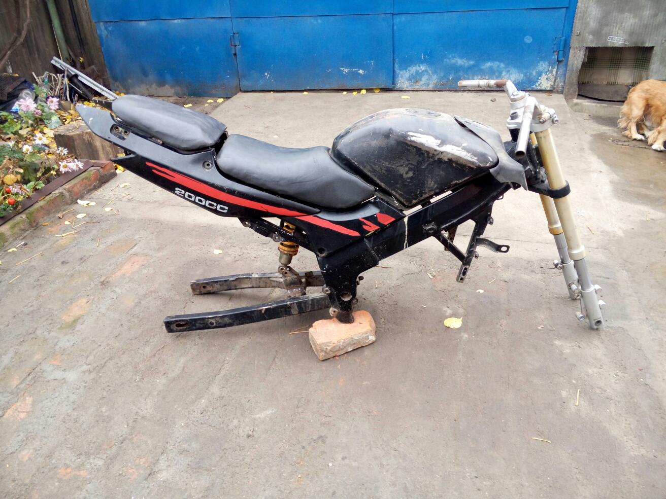

Здравствуйте!
Понравился мне внешне мот типа Viper F5
Их рамы есть задешево и с техпаспортом.
Естественно хочу туда поставить миникрошку в 17 ободе и лиферу.
Вопрос возникает следующий - это же мотоцикл. был изначально 200 сс
Нужны ли мне для его эксплуатации по городу - права и регистрация или на месте доказывать что мотор 250 ватт и это немеханическое тс?
А если регистрировать - то как пройти экспертизу? там же сверяется номер рамы(он совпадет) и номер мотора - а мотора-то двс нету :)
Просто не хочется отдать батарейку мотор и весь мот на штрафстоянку с которой уже ничего не забереш.

Увы рама не водопроводные трубы и номер ну говорят можно зашлифовать но он есть
Короче бросаю эту затею..надо покупать мот с доками и переоформлять на себя, потом переоборудовать и перергистрировать.
моторы они первыми распродают в другие уголки родины :) дохнут как мухи эти малишы
Коментарій до файлу: вот то что я хочу купить

Коментарій до файлу: Собственно его рама
520912212_1_1000x700_viepr-f5-vayper-f5-rama-razborka-viper-f5-rama-s-dokumentami-mx200f-kremenchug.jpg
520912212_1_1000x700_viepr-f5-vayper-f5-rama-razborka-viper-f5-rama-s-dokumentami-mx200f-kremenchug.jpg [ 47.43 КБ | Переглядів: 8612 ]

Там к маятнику не лезли,а тут нужно дропы переделывать.Кто и как будет определять надежно ли они приварены?
