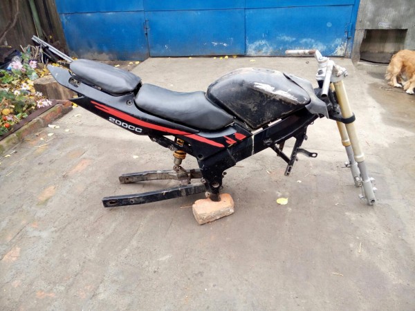

Коментарій до файлу: вот то что я хочу купить
P71113-135825.jpg.jpeg [ 188.79 КБ | Переглядів: 8803 ]

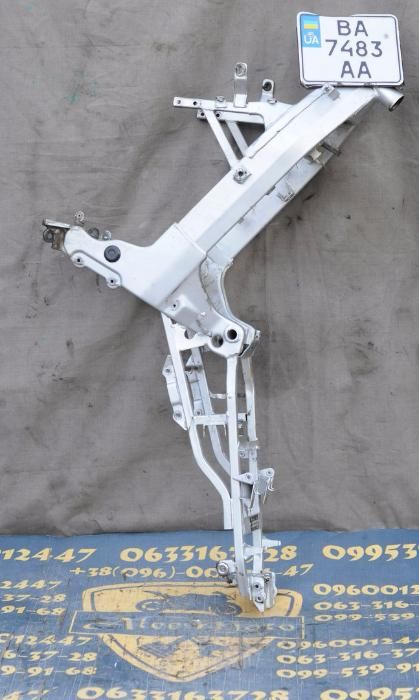

Коментарій до файлу: Собственно его рама
520912212_1_1000x700_viepr-f5-vayper-f5-rama-razborka-viper-f5-rama-s-dokumentami-mx200f-kremenchug.jpg
520912212_1_1000x700_viepr-f5-vayper-f5-rama-razborka-viper-f5-rama-s-dokumentami-mx200f-kremenchug.jpg [ 47.43 КБ | Переглядів: 8803 ]
