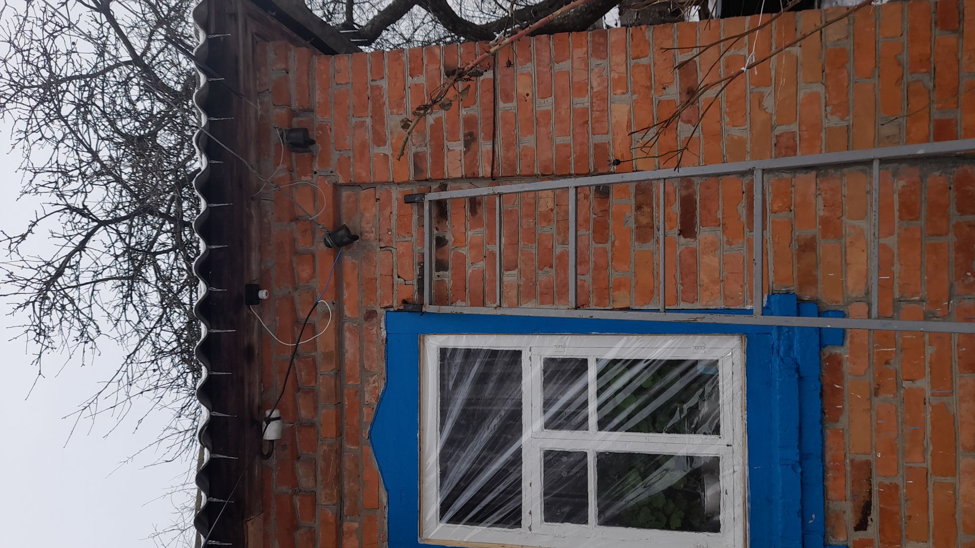

Добрий вечір товариші! ПРОШУ ДОПОМОГИ.Півроку назад в село залетіли єлектроконтролери.Дружина їх тепло зустріла. Дивились що хотіли в електричному розумінні.По сараях, на горищі в будинку,просмикували провода до ел.лічильника,включали виключали автомати ,нічого не знайшли...я купив господарство,десь в 2001р зробив ремонт в будинку,переніс лічильник на веранду.приїхав представник електроконтролерів подивсь ,опломбував все норма.А проводка в мене така.так купив так і залишив тільки голі провода поміняв на кабель. Фаза й нуль підходять на крюки вмуровані в стіну,далі через горище до лічильника.крім того від нульового крюка йде відгалудження на господарські споруди кухня ,гараж,прямо з вводу. А фаза йде на гараж через лічильник і запобіжник. Так було і електроконтролери прийняли після ремонту.
Вчора 1.03.23р прилітає бригада.відрізає мені господарчі споруди. Розпломбіровують щетчик нічого не находять ставлять нову пломбу .кажуть ви можете красти єл.енергію...я демонструю їм виключаю автомат в гаражі світло погасло як і в хаті ,тобто все через щетчик.складають протокол. Я не підписую бо не згоден що "можете красти"! Що можна вкрасти з нольового провода? ПРОШУ ПОРАДИ. Може хто пережив таку навалу.Що можна від них чекати (штраф,...).і як з цим боротися. Судитися чи що.

20230301_114524.jpg [ 294.7 КБ | Переглядів: 13333 ]
1

А там точно отвод от нулевого провода? Если да, то проверяющий не прав. Он, перед тем, как составить и подписать акт о нарушении, показал, каким образом воровалась электроэнергия? Почему вообще решил, что ее воровали?
(Правда, бывает, что у кого-то потребление вдруг заметно уменьшилось, и ищут причину. У меня например, резко упало потребление газа, я даже подумал, что счетчик поломался… совсем забыл, что потребителей в квартире поубавилось. Жду проверяющих…).
Ни отводом от ноля, ни заземлением, украсть нельзя даже на старых счетчиках, на современных и подавно. Заземление только приветствуется, я бы специально закинул мульку в народ (мол, помогает деньги экономить), пусть все делают заземление.
А так, все смахивает на банальное мздоимство (типа, порешаем на месте, без бумаг...). Не намекали?
