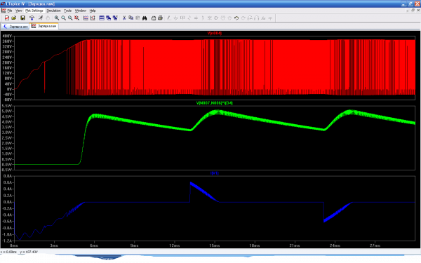

У початковій схемі зворотній зв'язок береться з виходу конденсатора згладжування, тому в переробці я також взяв відгук про струм після конденсатора згладжування. Наскільки я знаю, реальна частота близько 30-40 кГц, а ще PC817 в реальному житті дуже гальмівна для закриття(може тому в вас така низька частота вийшла), плюс глушіння силового транзистора лише на зворотному ході здавалося мені ніби трохи не логічним. А в загалом дуже плюсую за велику роботу виконану в симуляторі.
#129918Повідомлення 13 лист 2022, 11:01
Звідки: Тернопіль
Дякував (ла) 0 Подякували 32
Поставил токоизмерительный резистор в цепь после выходного сглаживающего конденсатора........и.....все наладилось))).
Я в своих начальных опытах брал как в обычных понижайках или в схемах с поцикловкой тока, а то видимо было не то пальто - и сюда неприменимо))).
Частота регулируется, и соотвественно выходной ток тоже можно регулировать.
При катушке в первичке 15мГн и обратной связи в 150мкГн - частота около 33 кгц.
Выходной конденсатор можно поставить лишь 1 мкф.

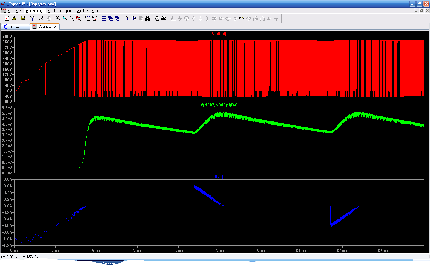

На эпюрах:
Зеленый цвет - мощность на одном из 4 ваттных светодиодов (средняя около 4.1 ватта). Видно как "болтают" мощность пульсации входной (100Гц) слабосглаженной переменки при входной емкости после моста в 10 мкф.
Синий цвет - отбор тока от сети 220 вольт. Видно сразу "коэффициент мощности")))).
Ток и мощность.png [ 91.08 КБ | Переглядів: 5882 ]
#129929Повідомлення 13 лист 2022, 17:30
Звідки: Тернопіль
Ото по мощностным надписям на блоках питания.
Видно что в момент "периодической подзарядки" входного конденсатора в режиме работы - из сети в пиках потребляется ток 0,6 ампера.
Это означает что в этот момент 18 ваттный блок питания отбирает от сети мощность - 264 вольт*0.6 ампера = 158 ватт. (посмотрел точно на графике).
