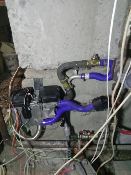

Можливо комусь буде цікаво-Вебаста для опалення будинку як аварійний варіант. В мене будинок повністю на електроенергії все що можна, в тому числі і опалення, останні події примусили мене згадати давню ідею опалення будинку від Вебасти, саме зараз настав час, бо не було світла три доби і температура в будинку знизилась до 12 градусів. Все б нічого, але невідомо що ще чекати віб "братнього народу", тому настав час втілити мій задум. Зміст дуже простий-в вихідну трубу опалення перед електричним котлом врізається дизельний опалювач, все зробив, температуру тримає все як слід 45-50 градусів що більш ніж достатньо враховуючі що в мене тепла підлога. Споживання поки не заміряв, та й не дуже цікаво якщо врахувати що це аварійний варіант і дай Бог не знадобиться. Вибір зробив саме на користь дизельної, а не бензинової, по-перше термін зберігання дизельного палива 5 років, в той час як бензин лише один рік, та й тепла дає дизель на 10% більше ніж бензин.
Коментарій до файлу: зроблено з патрубків від Сітроен Саксо і Шевроле Вольт)))

А ще бензинові вебасти дуже рідкі, я памятая як ремонтував на ПСА таку, і всі дивувались де я таку знайшов)
#131072Повідомлення 15 січ 2023, 22:42
та наче в мене вибір був, купляв на Саксу ще, були бензинки.
