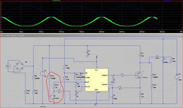

#131074Повідомлення 16 січ 2023, 06:22
Ось наприклад, добавив інвертуючий транзистор КТ315, і через нього замішав вхідну напругу (вхідні полуперіоди) до зворотнього зв`язку по струму. Синій на осцилограммі то вхідна напруга, а зелений то струм з діодного моста (струм інверсний на осцилограммі бо шунт стоїть в мінусі моста , R10)
korr1.JPG [ 178.7 КБ | Переглядів: 3537 ]
Як можна бачити, майже повна пропорційність струму до вхідної нарпуги (відзеркалення сінусу)
Синій на осцилограмі погано відно, збільшуйте картинку.

#131112Повідомлення 17 січ 2023, 18:06
Зворотній звїязок по струму потактовий, він дуже гарно працює, без бзиків, саме туди краще підмішувати беззворотну составляючу (робити задатчик струму транзистора) з отих полуперіодів. А от скрещувати керування струмом з зворотнім звязком напруги, то лотерея ще та, схематично це буде складніше. Бо треба міряти струм, замішати його з вхідною напругою, і вклинитися в зворотний звїязок напруги (як добавка) не зламавши його (бо потолок напруги тримати все одно треба), і бажано шоб це все не звеніло не бажанними резонасами... таке так просто як на моїй симуляції не вийде, одним транзистором вже не обійтися.
А взагалі корректори задумувалися не для роботи в струмообмеженні, а щоб робити в ширшому діапазоні потужностей (читай віхідних струмів), тобто повинні мати запас по потужності ніж наступний споживач. Тоб то для наших задач напряму не пристосовані, а тому я краще виберу звичайну мікросхему ШИМ, бо як що вже так сильно втручатися в стандартну схему(в зворотні зв"язки), то краще вибирати ту єлементарну базу, в поведінці якої для вас точно нема сюрпризів, і з неї ліпити те що потрібно.
