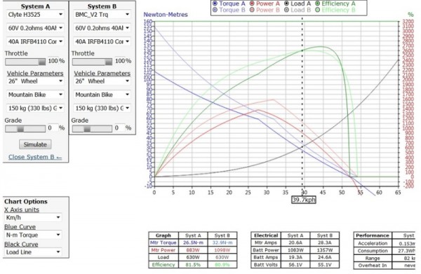

48c.jpg [ 46.87 КБ | Переглядів: 5377 ]
#33169Повідомлення 10 лют 2017, 00:18
Примерно так. Поправьте, если где в цифрах ошибся.
Да все правильно , в первом приближении сойдет, :)
Только вот графика момента на вашей картинке я не понял.
Насколько я представляю из практики пользования МК ( а их 5 шт у меня было разных ) , максимальный момент МК имеет именно в заторможенном состоянии , тоесть фактически при нулевой скорости.
После начала вращения ротора , момент уменьшается.
Возможно ваш пример это какое то другой тип мотора , или может редукторник?
Хотя, у меня это все субъективно было , возможно я ошибаюсь.

#33170Повідомлення 10 лют 2017, 07:34
........Как по мне, то графики верны. ...Ни в каком моторе, при питании от АКБ, момент с нуля оборотов не может быть максимальным, уже потому, что оммическое сопротивление обмоток мотора постоянному току АКБ, меньше внутреннего сопротивления АКБ, где и выделится львиная доля энергии, ограниченной защитой контроллера. И, только после начала вращения, когда минимальное оммическое R мотора, кратно увеличится индуктивным, уже переменному току, - там сможет выделиться достаточная энергия.

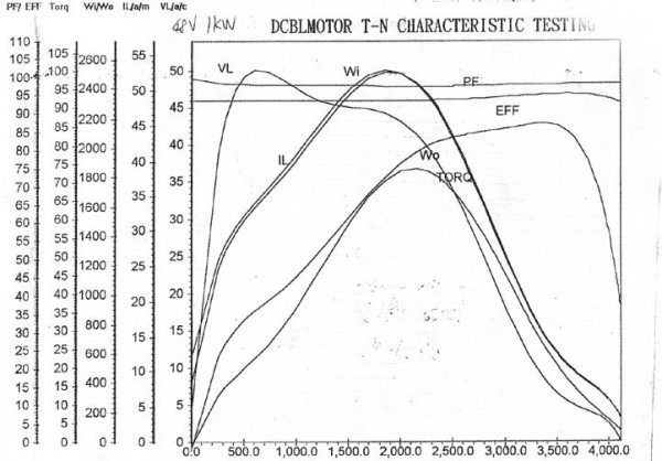

График, кстати, действительно какой-то запутанный. Вот нашел другой, и там действительно мах. момент с ноля оборотов:
Редукторник 1 Квт в версии 10Т и ДД с магнитами 25 мм.jpg [ 139.02 КБ | Переглядів: 5330 ]
