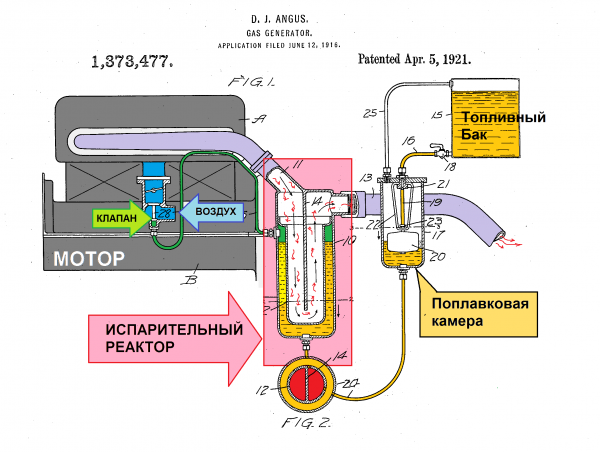

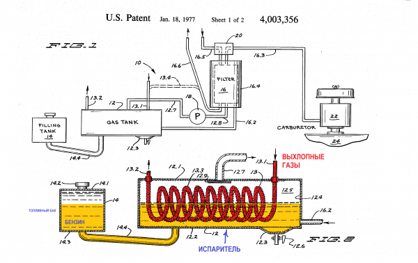

3). Система Тома Огле сильно раскручивается последнее время в интернете, но по сути сколько карбюратор не модернизируй, от стехиометрической смеси далеко не попляшешь...
Во первых у Т.Огле небыло карбюратора. у него была система теплового предварительного испарения бензина. "Карбюратор Огле" можно назвать и своеобразным моно инжектором, и все равно будет около.
Это как "трансформатор постоянного тока" Д.Мотовилова (Советский физик), теперь мы его знаем как импульсный преобразователь, который стоит в любом блоке питания ПК.
Только если знаете что такое тепловой крекинг углеводородов то после бензина идут более легкие фракции а это уже газы и водород.
Сколько из 1 л бензина можно получить Пропана, бутана, метана и водорода.
Единственный недостаток это система Примуса, для работы нужно создать температуру в камере испарения, перед стартом и при длительных остановках.
Тем более Т.Огле весьма не первый.

Rakarskiy писав(ла):
... у него была система теплового предварительного испарения бензина.....
...Только если знаете что такое тепловой крекинг углеводородов то после бензина идут более легкие фракции а это уже газы и водород.
Испарение и крекинг(разложение) это разные процессы и они происходят при разных температурах и давлениях.
И цеплять к этой схеме питания двигателя крекинг НЕПРАВИЛЬНО она сдесь не при чем.
Эффективность системы испарения лежит в плоскости питания двигателя "чистым парообразным топливом" которое образуется вследствие испарения бензина, примеси грязь и т.д. остаются во время испарения в испарителе и в камеру сгорания не попадают.
Кроме того процес горения смеси в цилиндре с обычной схемой питания сначала испаряет смесь воздуха и бензина(капель жидкости) до полных паров бензина(охлаждая цилиндр изнутри используя енергию на испарение), а потом сжигает смесь паров, сдесь же енергия испарения берется не из цилиндра ДВС а из енергии выхлопных газов, что уже есть экономия энергии и хоть небольшое но повышение КПД.

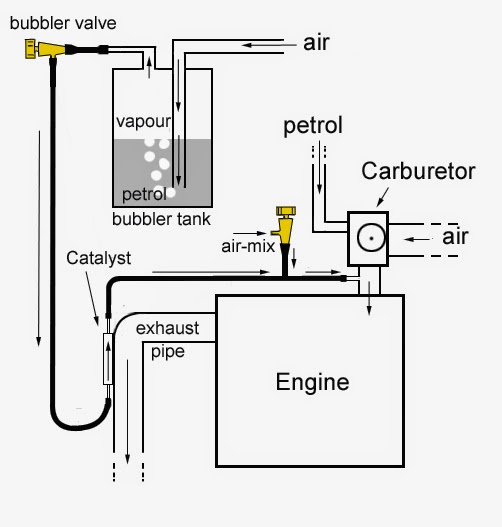

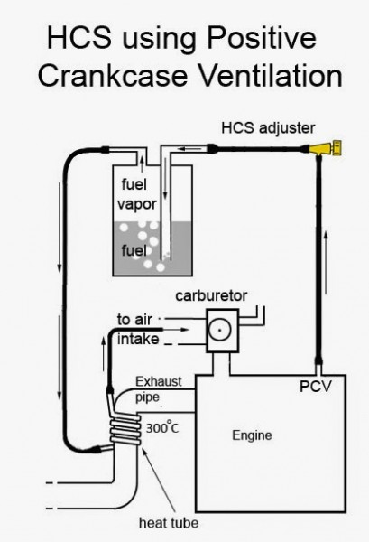

Дякував (ла) 54 Подякували 85
Бензин(жидкая фракция) распадается на (более легкие фракции) уже при температуре 350* Средняя температура выхлопных газов (я имею ввиду ближе к выпускным клапанам) 500*.
В основе крекинга и пиролиза лежит один и тот же тип химической реакции, однако эти термины связывают обычно с различными температурными режимами крекингом называют термическое разложение углеводородов, происходящее при 350—650°, а пиролизом — термическое разложение, протекающее при температурах выше 650°.
смесь состоящая из паров бензина, углеводородных газов и частично водорода, газов воздуха весьма интересная для сжигания в камере сгорания.
Даже вспомогательный крекинг бензина на ДВС показывает неплохие показатели.
...смесь состоящая из паров бензина, углеводородных газов и частично водорода, газов воздуха весьма интересная для сжигания в камере сгорания.
Контролировать качество сгорания всего этого "венегрета" в оптимальных параметрах сложная задача что-бы поверить в "неплохие показатели".
Неплохие показатели тут же внедряются в производство, как пример переход с низкооктановых бензинов на высокооктановые.
Если бы продукты крекинга бензина(либо их смесь) были настолько эффективны, крекинг осуществлялся бы не на работающем двигателе, а на нефтеперерабатывающих заводах, чего мы не наблюдаем(даже использование газов более оптимально в двигателе на высших углеводах-пропан-бутан, а не низших-метан).
Тем более контроль горения однокомпонентных смесей гораздо более прогнозируем, чем многокомпонентных.
Пик развития ДВС достигнут, борьба идет за 1-2%, перспективным в этом деле выглядит только поиск механизмов использования энергии выхлопных газов которая в КПД как раз не учтена.
А полученные "неплохие результаты" видно достигаются в УЗКОМ диапазоне работы двигателя недопустимом для эффективного использования в жизни.
