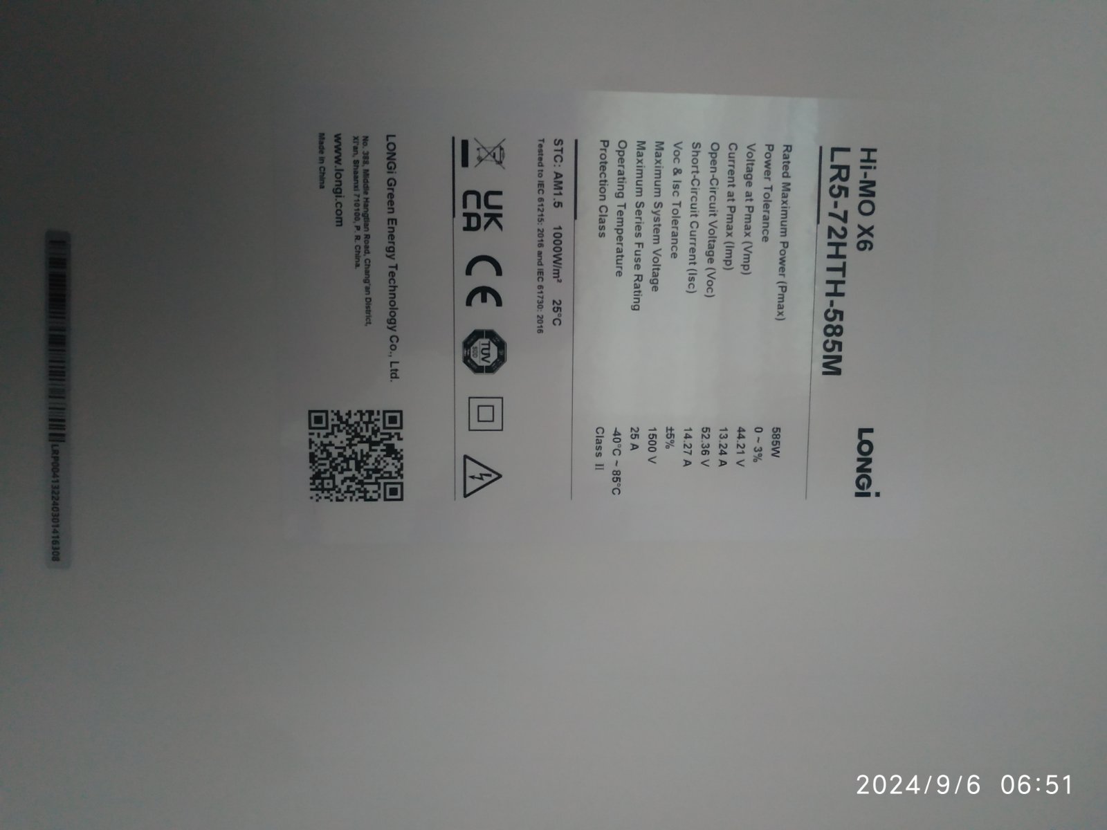

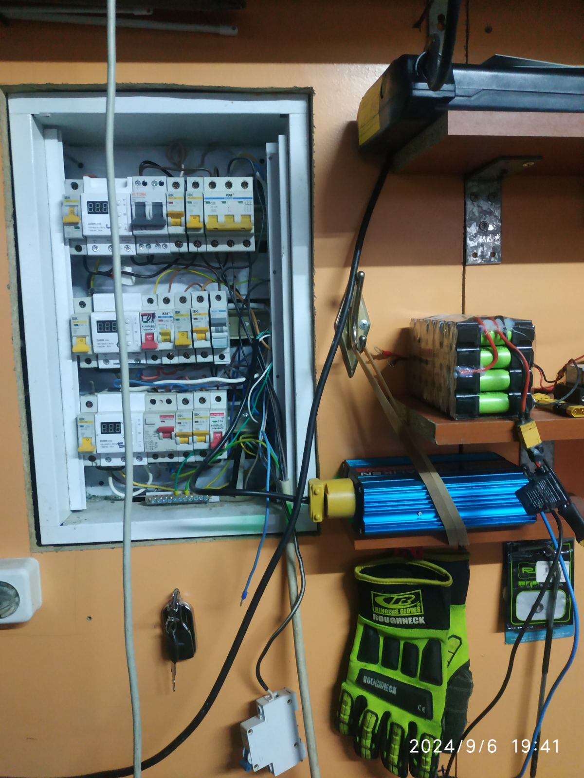

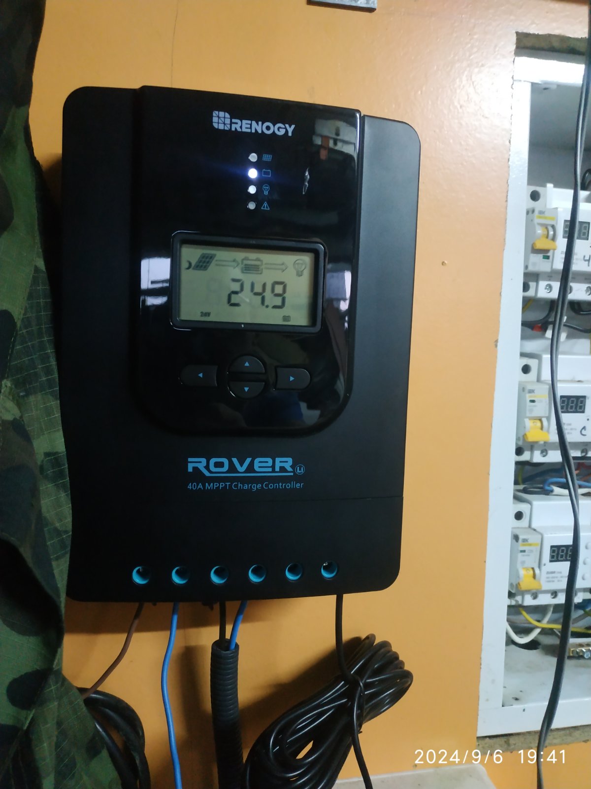

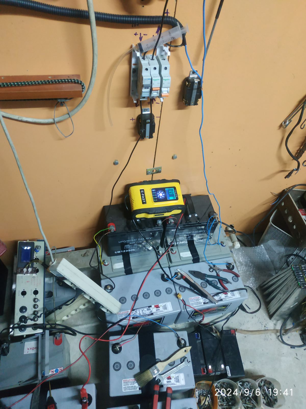

В мене після заміни в возиках сівших гелевих акумів на залізофосфатні назбиралось всяких різних. Половину з них в металолом, а деякі є що пару ампер годин мають, а є й половину. Ось заряджаю, ганяю і в купку збираю. Придбав на алі інвертор 24в 1500вт за 1400грн. МППТ син подарував. Придбав дві панельки по 580вт. Сьогодні якраз все кріплення на даху під них зробив і кабеля завів. Ще їх не заносив, бо не було кому допомогти. Одну фазу в хаті сугубо виділив на світло, розетка компа, розетка на паяльник, і на другому поверсі під зарядку телефонів і роутера. Якраз вимкнули світло і зараз працюю на ньому.
Вже замовив на алі запобіжники і автомати DC. Треба буде те все облагородити.

Сьогодні хмарно цілий день і дощ падав, то 2 мої панелі на всю не працювали, але цілий день на пробу працюю з компом і паяльником на інверторі. 1,5кВт\год нарахував мппт на зарядці акумів. Правда коли запускав паяльну станцію, то інвертер вирубався. Збрехали китайці за 1600 вт на ньому. Хоча коли отримав, відразу зрозумів з габаритів. Дає трохи більше 500вт, підключав нагрівач на 500, ще лампочки.
А вчора зарядку від велосипеда на 54,6в 3а підключав напряму до панелей без мппт - працює, акуми в ровері зарядило до повного. Вже хоть щось. Мрію про гібридник. :?
Позавчора на сонечку зарядка навіть до 40а доходила.

Цікавить за яку ціну придбали ?
У продавця ще є таке на продаж, можете запитати?
