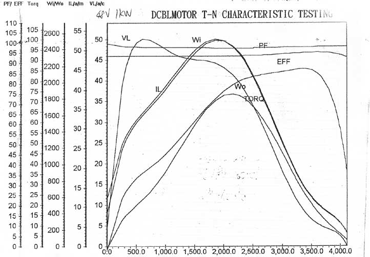

Вроде как irde все правильно объяснил, даже по полочкам разложил, но все равно, не все могут отличить тягу от крутящего момента тяги или мощности. Попробую еще я, может получится.
Итак, крутящий момент мотора не зависит от диаметра колеса (а также от спиц, резины и т.п.). Для мотора нормальный производитель указывает максимальный (номинальный) крутящий момент и обороты, на которых он обеспечивается. Поскольку эта величина изменчива, то лучше, если есть график зависимости крутящего момента (заодно и мощности) от оборотов. В идеале еще присутствует график зависимости КПД (эффективности) от оборотов и момента.
Крутящий момент мотора - цифра, которая показывает, какая будет сила (тяга) на плече (радиусе) в 1 метр. С какого радиуса снимать тягу - проблема пользователя, в зависимости, что нужно, тяга или скорость.
"Максимальный крутящий момент 26.48 Н.м.(в точке крепления спиц)" - красавцы! Н.м. - это ньютоны на МЕТР, причем здесь точка крепления спиц? Вряд ли эту безграмотность написал производитель, скорей это придумали торгаши, потому как "в попугаях гораздо длиннее" (если в точке крепления спиц 20”-го колеса тяга 26.48 Н, то цифра реального крутящего момента мотора раза в 4 ниже, т.е. примерно 6,5 Н.м. А 26.48 больше, чем 6,5, втюхать легче).
Примерно так. Поправьте, если где в цифрах ошибся.

#33169Повідомлення 10 лют 2017, 00:18
Да все правильно , в первом приближении сойдет, :)
Только вот графика момента на вашей картинке я не понял.
Насколько я представляю из практики пользования МК ( а их 5 шт у меня было разных ) , максимальный момент МК имеет именно в заторможенном состоянии , тоесть фактически при нулевой скорости.
После начала вращения ротора , момент уменьшается.
Возможно ваш пример это какое то другой тип мотора , или может редукторник?
Хотя, у меня это все субъективно было , возможно я ошибаюсь.

#33170Повідомлення 10 лют 2017, 07:34
........Как по мне, то графики верны. ...Ни в каком моторе, при питании от АКБ, момент с нуля оборотов не может быть максимальным, уже потому, что оммическое сопротивление обмоток мотора постоянному току АКБ, меньше внутреннего сопротивления АКБ, где и выделится львиная доля энергии, ограниченной защитой контроллера. И, только после начала вращения, когда минимальное оммическое R мотора, кратно увеличится индуктивным, уже переменному току, - там сможет выделиться достаточная энергия.

График, что привел выше, обсуждался здесь: http://electrotransport.ru/ussr/index.p ... aaf1afbfaa

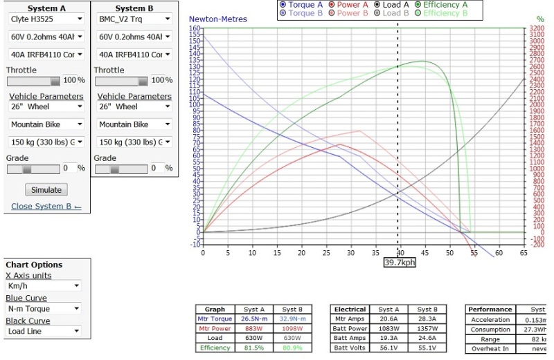

График, кстати, действительно какой-то запутанный. Вот нашел другой, и там действительно мах. момент с ноля оборотов:
