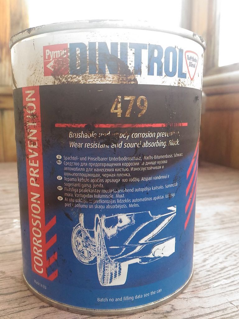

У меня Кенга очень боялась солёной воды с дороги. Постоянно компьютер показывал ошибку "Пробой изоляции". Открыл защиты и замазал все высоковольтные провода под днищем вот этой штукой. 2 месяца уже езжу - вроде полёт нормальный.
P_20180128_104138.jpg [ 790.34 КБ | Переглядів: 2941 ]
