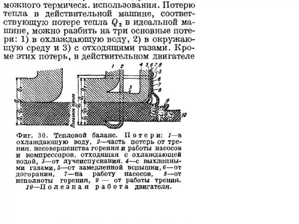

Михалыч, ну нельзя получить КПД 90% за счет оптимизации потерь на инерцию, если половина энергии топлива вылетает в систему охлаждения и выхлопную трубу (и то, на оптимальных оборотах и нагрузке). Оптимизировать логичнее в этих местах, например, турбина, используя энергию выхлопа, неплохо повышает КПД и мощность (КПД судовых двигателей высокий в первую очередь за счет наддува).
Если интересно, вот картинка о потерях ДВС из технической энциклопедии:
Тепловой баланс ДВС.jpg [ 97.3 КБ | Переглядів: 5159 ]
