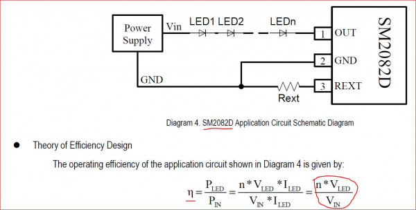

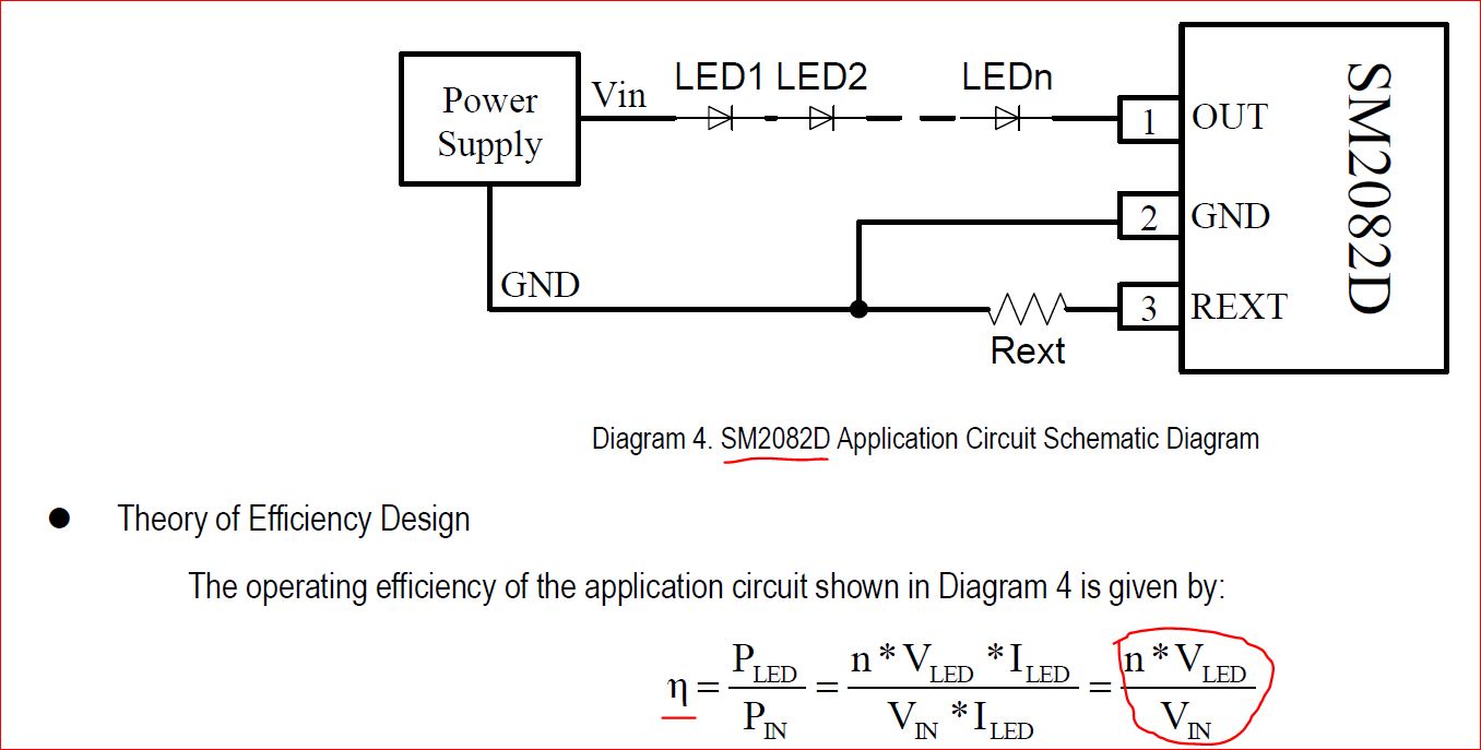

Как рассчитать КПД sm2082d есть в даташите.
Вот даташитом козырять не надо, так как я в отличии от вас туда заглядываю.
На счет КПД SM2082D, если самому в даташит заглянуть в лом то нате:
eff.JPG [ 101.29 КБ | Переглядів: 8788 ]
из этой формулы и насчитано те самые 80% из предыдущего моего поста. Слабо пересчитать и хоть какую то циферку получить самостоятельно?

Про КПД последовательных светодиодов, это вообще хохма, поржал от души, особенно с таким залетом концовочка про школу зашла, ибо КПД одинаковых последовательно включенных светодиодов не меняется, это же элементарщина.... кроме демонстрации собственной безграмотности ничего у вас не вышло. Для примеру КПД одного светодиода 0,5 (это считается крутой), так по вашей формуле КПД цепочки из 80 штук равен 0,5 в степени 80 , а это где то ноль и еще ~ 25 нулей после запятой, меньше чем нанопроцент от нанопроцента, такой малой величине в обычных справочниках даже названия нету. :D Думаю даже Сокол так бы не ошибся. А вам ни школа ни даташиты в прок не идут.
Да и КПД самих светодиодов(нагрузки) другая история(штука непостоянная, в даташитах есть график), тут речь идет о КПД итогового драйвера (вход-выход).
А по поводу ШИМ регулятора в SM2082D... то в даташите производитель об этом уж очень тщательно скрывает. Во вторых, даже если бы ШИМ там был, то КПД бы лучше не стал, так как ни дросселя ни транформатора нету (картинка формулы КПД из даташита тому подтверждение).

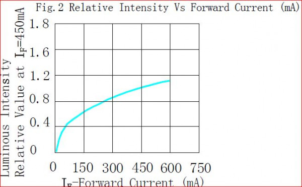

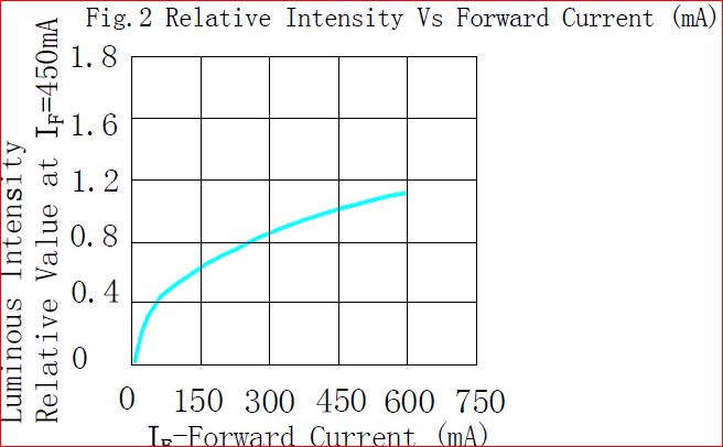

А на закуску, для тех кто собирается гонять ШИМ (которого в sm2082d нет) непосредственно через светодиоды, то вот график как меняется интенсивность освещения от изменения тока:
LED_KPD.JPG [ 45.56 КБ | Переглядів: 8769 ]
На номинальном токе 450мА светодиод дает 1 условную еденицу света. А вот на токе в 50мА, он дает 0,4 условные еденицы света. Уменьшение в 9 раз силы тока дало падение интенсивности света всего в 2,5 раза. Это получается потери на еденицу мощности снизились в 3,6 раза, это кажется фантастикой в плане КПД. Так вот, на ШИМе светодиод будет всегда работать на максимальном своем токе ШИМа, с максимальными потерями, с паршивым КПД, а менятся будет только усредненный ток. И вот поэтому я светодиоды на номинальные 150мА, собирался использовать с током не боле 50мА, а теперь передумал, и думаю что 30мА для хорошего КПД будет еще лучше.

-=TRO=- писав(ла):
Много написанного непонятного для простого обывателя.
Просто эффективность светодиодов, т. е. удельный световой поток (т. е. КПД светодиода) на малых токах тем выше чем меньший ток (она же мощность). На токе 50 ма. удельный световой поток (приведенный на графике лм/вт) - в 4 раза выше чем на токе 450 ма., но это естесственно требует увеличения количества диодов.
В той же светоджиодной лампе CREE мощностью 13 ватт используется 270 кристаллов сетодиодов при токе кажись 5 ма - и эта лампа не требует радиатора.
