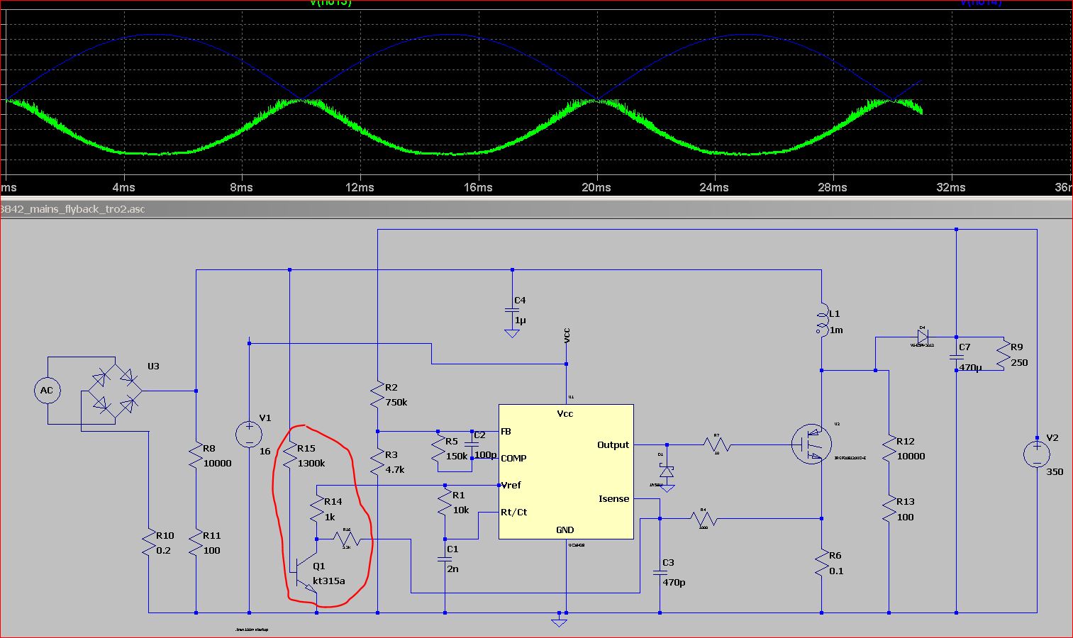

Ось наприклад, добавив інвертуючий транзистор КТ315, і через нього замішав вхідну напругу (вхідні полуперіоди) до зворотнього зв`язку по струму. Синій на осцилограммі то вхідна напруга, а зелений то струм з діодного моста (струм інверсний на осцилограммі бо шунт стоїть в мінусі моста , R10)
korr1.JPG [ 178.7 КБ | Переглядів: 3551 ]
Як можна бачити, майже повна пропорційність струму до вхідної нарпуги (відзеркалення сінусу)
Синій на осцилограмі погано відно, збільшуйте картинку.

Зворотній звїязок по струму потактовий, він дуже гарно працює, без бзиків, саме туди краще підмішувати беззворотну составляючу (робити задатчик струму транзистора) з отих полуперіодів. А от скрещувати керування струмом з зворотнім звязком напруги, то лотерея ще та, схематично це буде складніше. Бо треба міряти струм, замішати його з вхідною напругою, і вклинитися в зворотний звїязок напруги (як добавка) не зламавши його (бо потолок напруги тримати все одно треба), і бажано шоб це все не звеніло не бажанними резонасами... таке так просто як на моїй симуляції не вийде, одним транзистором вже не обійтися.
А взагалі корректори задумувалися не для роботи в струмообмеженні, а щоб робити в ширшому діапазоні потужностей (читай віхідних струмів), тобто повинні мати запас по потужності ніж наступний споживач. Тоб то для наших задач напряму не пристосовані, а тому я краще виберу звичайну мікросхему ШИМ, бо як що вже так сильно втручатися в стандартну схему(в зворотні зв"язки), то краще вибирати ту єлементарну базу, в поведінці якої для вас точно нема сюрпризів, і з неї ліпити те що потрібно.
