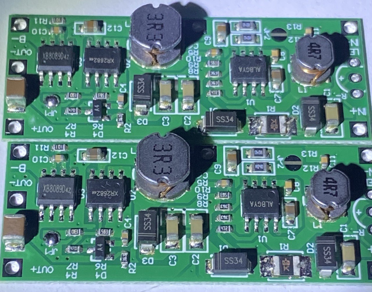

Кому цікава схемотехніка, ось фото плат із всіма маркуваннями. Деякі виробники стирають маркування мікросхем. Мікросхема заряду AIQFMA, або ALBGLA це контролер заряду і синхронний повишаючий перетворювач напруги SY6912AFCC.
photo_2026-01-22_19-48-44.jpg [ 283.54 КБ | Переглядів: 51316 ]
Час заряду залежить від конденсатора між виводом 1 ТІМ і землею. За звичай це 0,47 мікрофарада. Стім=2*10 в п'ятому степені*Тсс. Тсс - це бажаний час в секундах. Наприклад час заряду 6 годин, це 21600 секунд. 2*10 в п'ятому степені*21600=0,432мкФ або 432нФ.
Струм заряду виставляється резистором Rc. Всі формули є в даташиті на мікросхему.
Перемичка J1 розімкнута 9В, замкнута 12В. Перемичка J2 розімкнуто струм заряду 0,6А, замкнуто 1,2А. Але на різних платах величина може відрізнятись.
Для освітлення коридору при довгих блекаутах я використав лампу 12В 9Вт занижену перепайкою резистора в контролері лампи до 6Вт, ноутбучні 18650. Завжди є світло і освітлює всі кімнати. Також аналогічна система стоїть на кухні, там більше акумуляторів і лампа 8Вт.

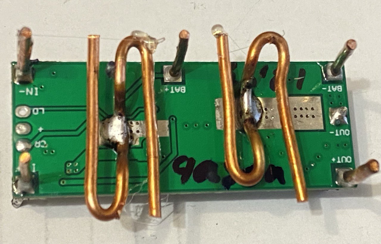

Для кращого охолодження мікросхем до тильної сторони на площадки можна припаяти мідний провід 2,5мм2 зігнутий зигзагом. На фото нижче в отвори вставлений 1,5мм5 провід для стійок і зручнішого припаювання виводів в корпусі (це особисто мій варіант). Одна плата працює просто приклеєна на термоклей до пластмасового корпусу. На лампу 6Вт цього цілком достатньо без різних видумок.
