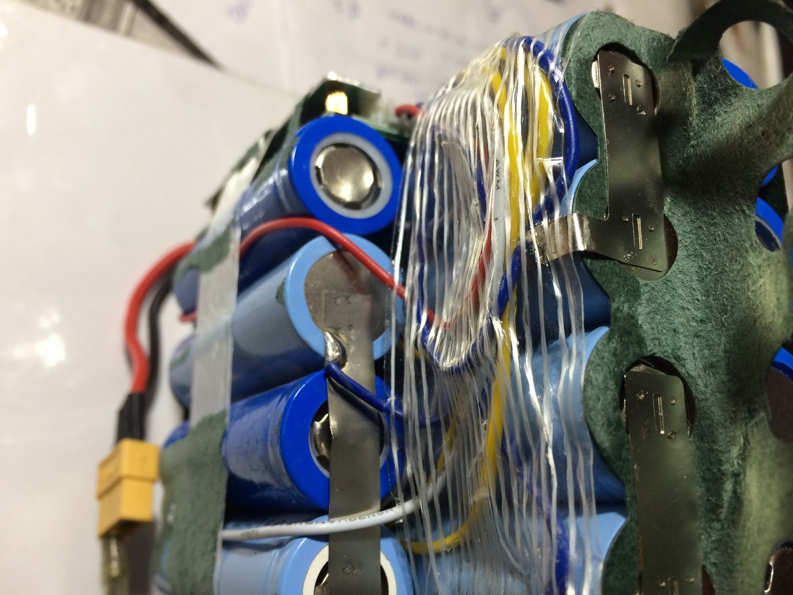

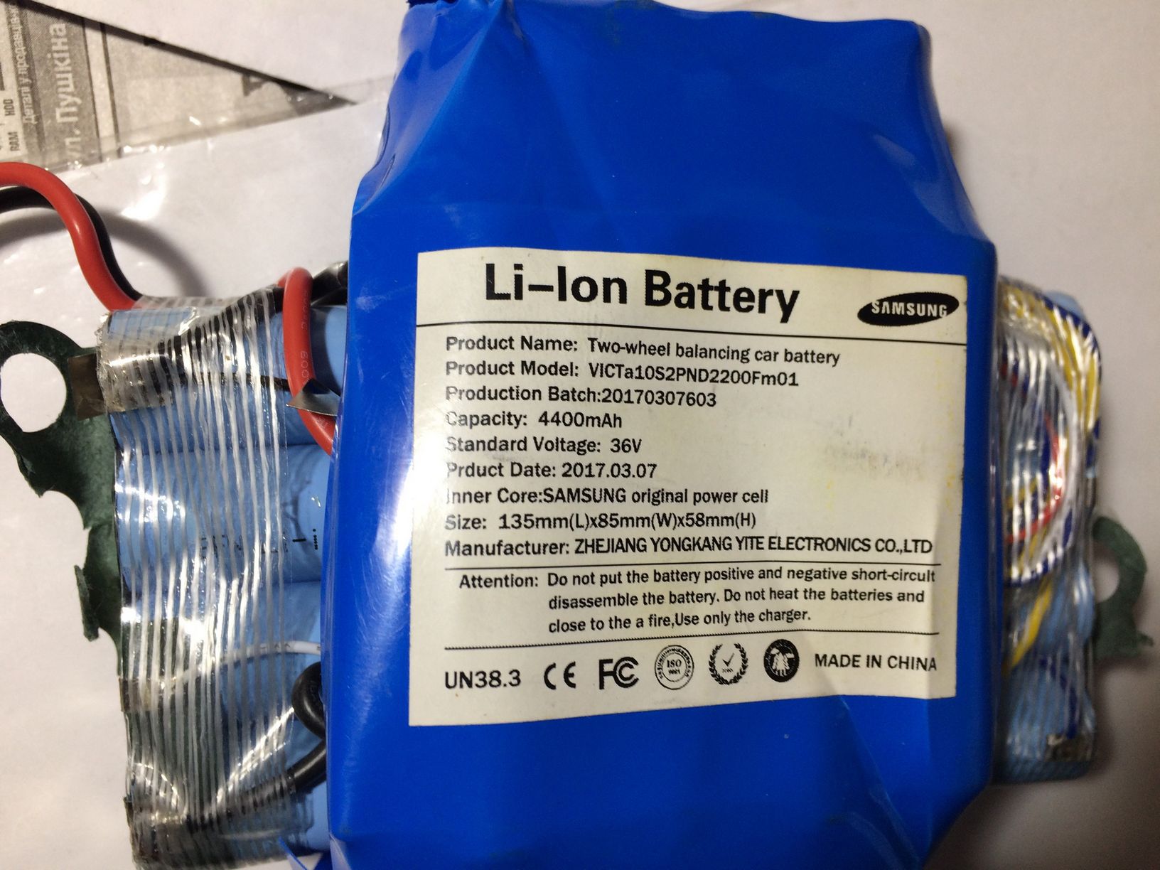

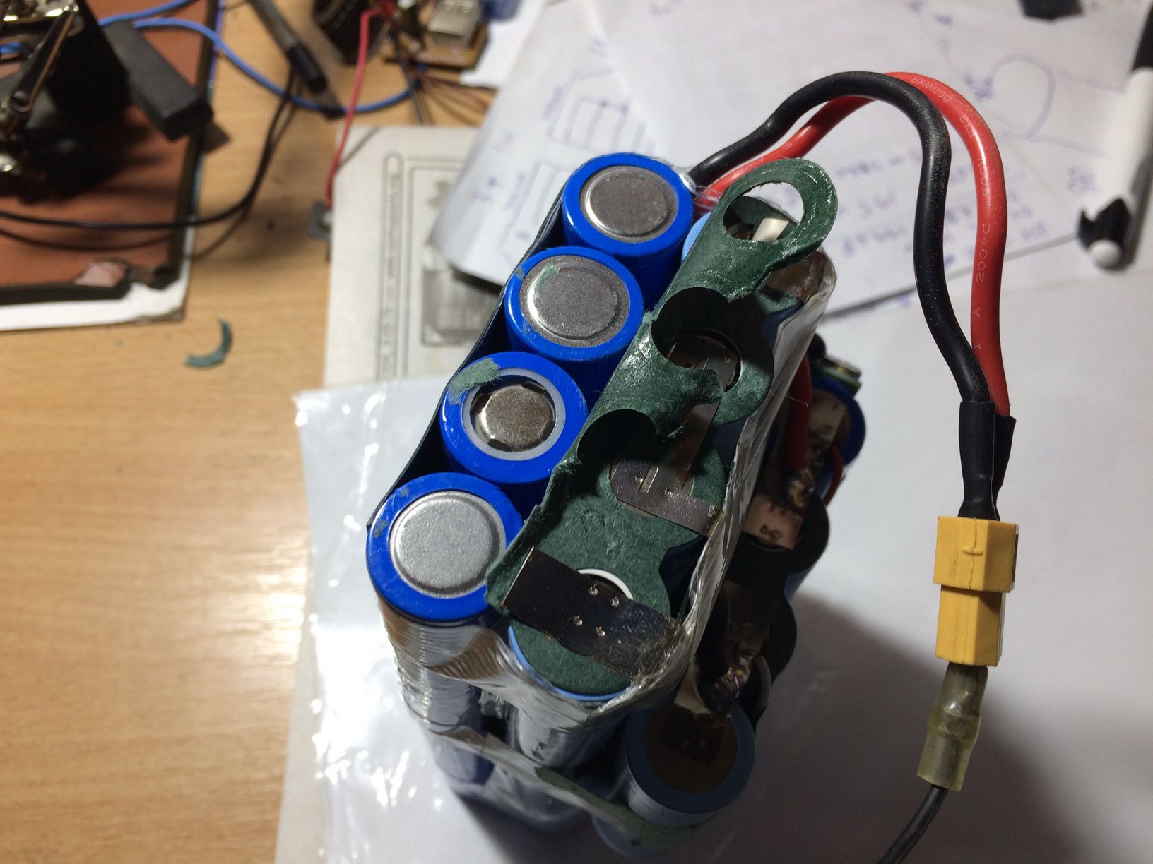

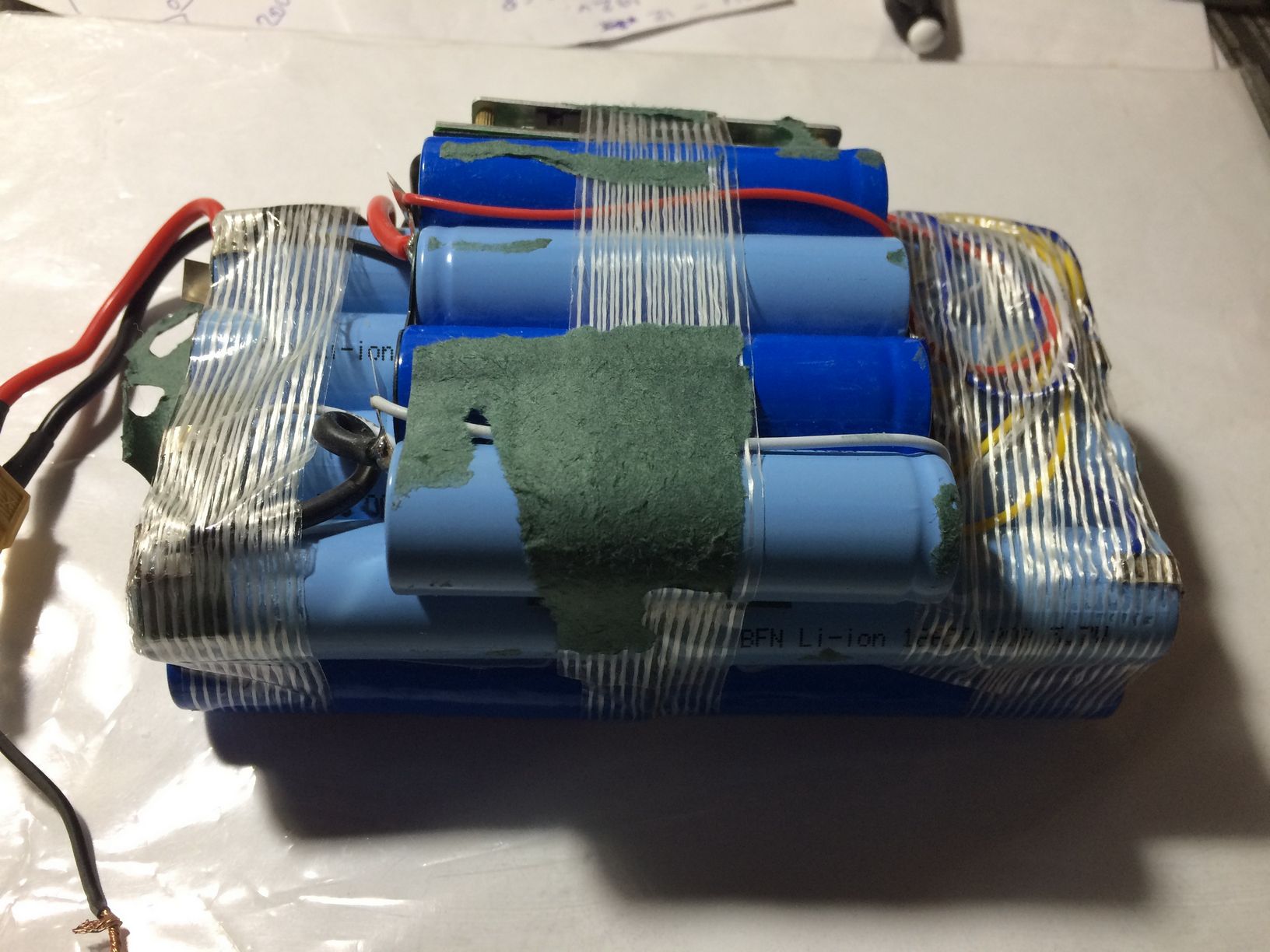

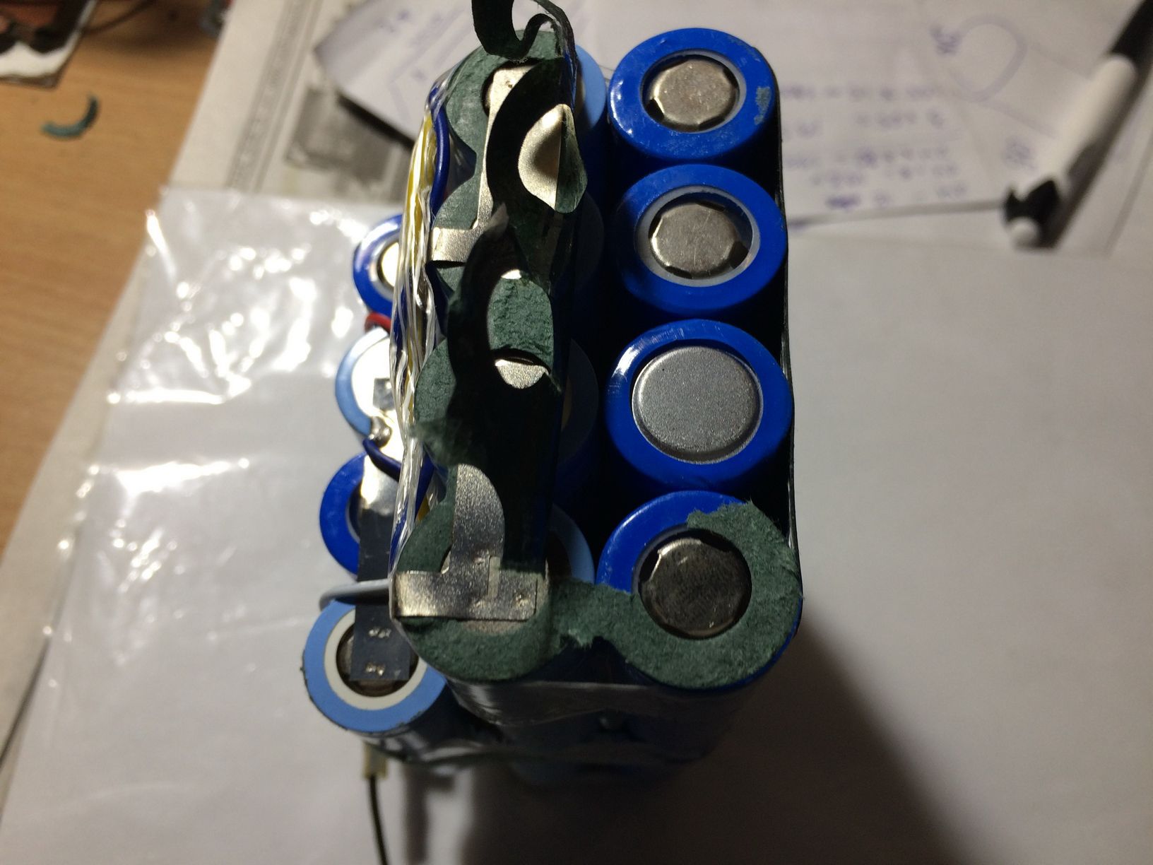

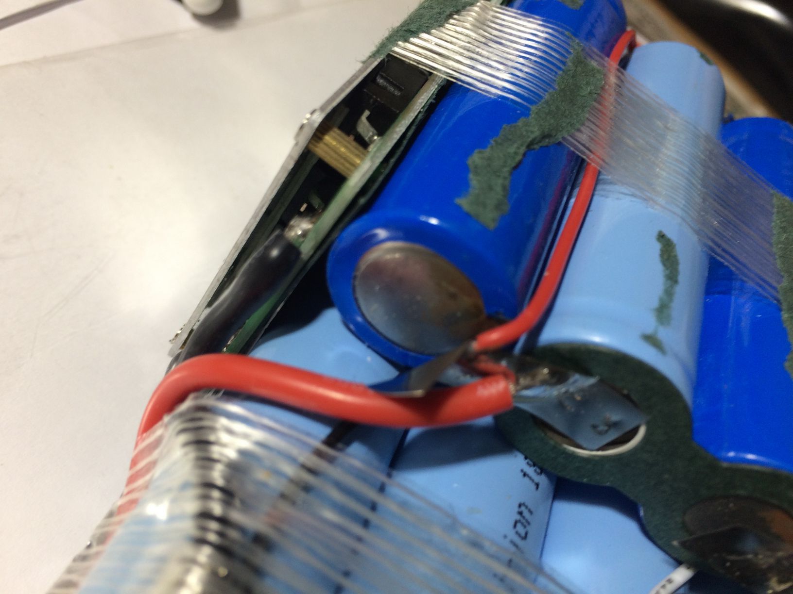

чего то я ничего не понял , что значит не подключенные пустышки?
Там же видно оторванную никелевую ленту , от так называемых
" пустышек".
Да и что за слово то такое , "пустышка" , вы скажите какая емкость этих элементов , какое R , какая напруга была на них.
Да и логически на вашем видео - противоречие .
Сначала вы сказали
" оказалося 2 ячейки не держат напряжение " (1.33)
А потом ( 1.52 ) " нас шок удивил , из 20 акк. 10 подключено , а 10 пустышки"
Можно это членораздельно и внятно разъяснит , что там на самом деле было?
Может ее просто уронили , лента или контактная сварка оборвалась ?
 Заголовок повідомлення: Re: Юмор
#54501Повідомлення 19 бер 2018, 22:45
Не знаю куда, в юмор или в "грусть", но видел пустышки 18650 с китайским песком в павербанках, причем на 2 рабочих элемента, 4 пустышки, а хозяин то рассчитывал на 12 Ач.
#54502Повідомлення 19 бер 2018, 22:51
Я и не спорю, пустышки бывают.
Но если уж снимать видео и обвинять кого то в шулерстве , то нужно дать доказательство.
Напругу хотя бы измерить , а лучше емкость, этих " пустышек".
А потом уже обвинять.
#54537Повідомлення 20 бер 2018, 09:55
А где вы там никелевую ленту увидели? Следов сварки тоже нет.Китайцы просто не доделали аккумулятор или сознательно для размера поставили дохлые элементы.

Вот не могу понять - че вы на меня постоянно наежаете :gott: ?
10 голубых пальчиков подключено из них два "дохлые"
10 синих не подключены(пустышки с нулевым напряжением)
Остальное думаю на фото увидите.(никто АКБ не ронял)

теперь понятно , извините за придирчивость :ups:
#54590Повідомлення 20 бер 2018, 19:15
Да нету там вообще напряжения, это корпус аккума и хорошо если с песком. Когда то в далёкие 90е когда был повальный дефицит, напарник на рынке купил аккум для жигуля сухозаряженый.дома залили электролит а напруги нет.на следующий день поехали к аккумуляторщику, он вскрыл одну банку а там металические пластины.так первый раз столкнулись с подделкой советского черного аккума.
