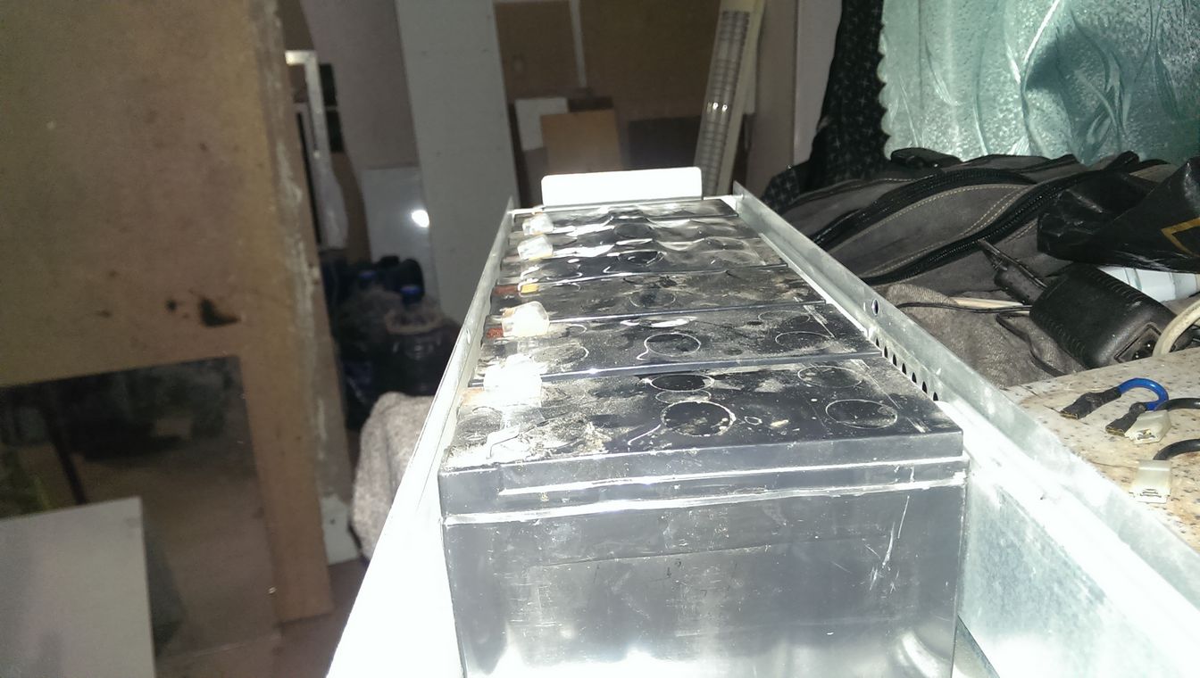

Значит, в честь новой складчины, решил проверить АКБ в бесперебойнике серверной (АРС 2.2 kVa) захожу в серверную, на морде головы сияет крестик состояния АКБ (последний раз смотрел на него месяца 3 назад) ну, думаю, пора думать об АКБ. Но надо же обслужить сборки, проверить напряжения и баланс между АКБ. Достаю 1 коробку - теплая :?, вторую - тоже :(
IMAG0927.jpg [ 989.88 КБ | Переглядів: 9527 ]
ну в общем вот так :wallbash: причем все 7 коробок :cry:

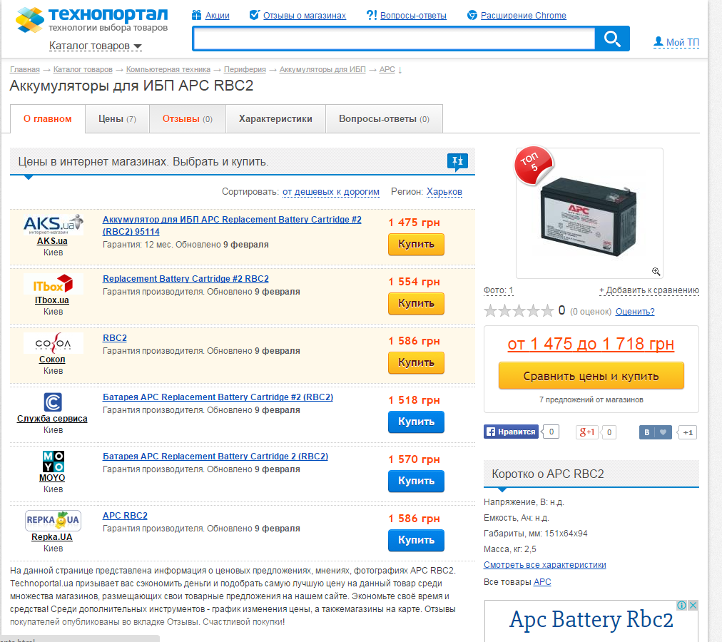

АРС.png [ 211.33 КБ | Переглядів: 9483 ]
Вот такие 24 шт 8O ну правда там все манагеры охр....ли.... или мне показалось :? ?
Ну ладно данная батка является ОЭМ производством компании CSB, ихние 7.2Ач стоят 21уе, тоесть где то наи--лово :ja:
При этом дана емкость 10ти часового рразряда. А при разряде за час отдаст он только 65 Вт*ч, тоесть для пиковой загрузки ИБП (1860Вт *кпд = 2000 Ватт) нам потребуется 2000/65 ~ 31 шт (или 32 для четности на 4). 672уе для часа работы от ИБП при полной нагрузке. Так можно ли купить 2 кВт*ч лифера за 670 уе ?
