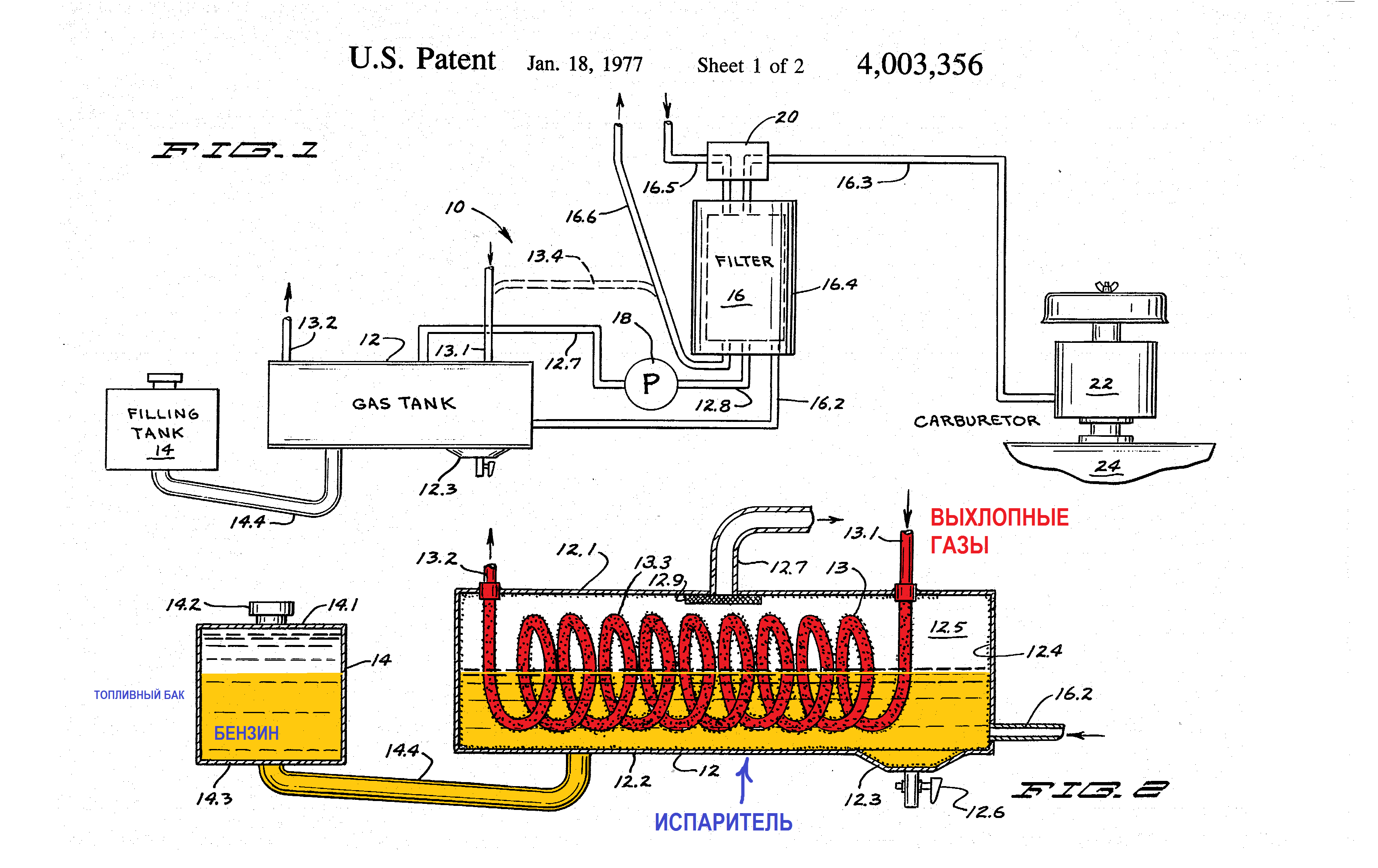

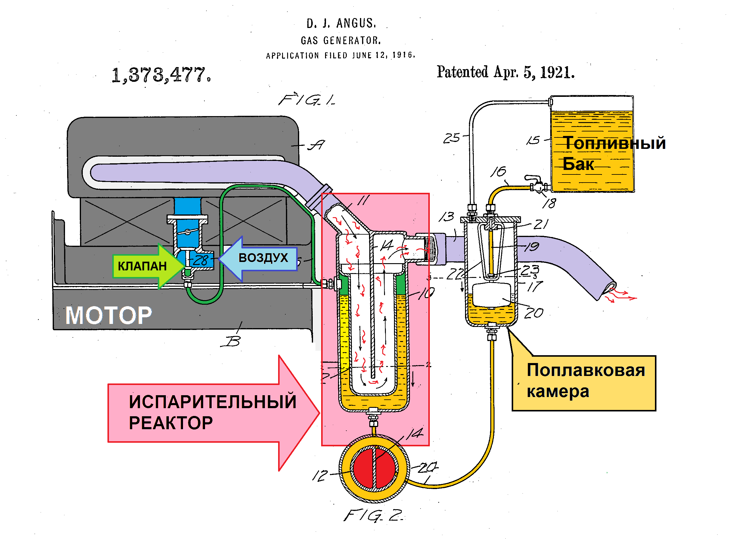

Во первых у Т.Огле небыло карбюратора. у него была система теплового предварительного испарения бензина. "Карбюратор Огле" можно назвать и своеобразным моно инжектором, и все равно будет около.
Это как "трансформатор постоянного тока" Д.Мотовилова (Советский физик), теперь мы его знаем как импульсный преобразователь, который стоит в любом блоке питания ПК.
Только если знаете что такое тепловой крекинг углеводородов то после бензина идут более легкие фракции а это уже газы и водород.
Сколько из 1 л бензина можно получить Пропана, бутана, метана и водорода.
Единственный недостаток это система Примуса, для работы нужно создать температуру в камере испарения, перед стартом и при длительных остановках.
Тем более Т.Огле весьма не первый.
US1373477-1.png [ 232.56 КБ | Переглядів: 10240 ]
US4003356-1.png [ 353.98 КБ | Переглядів: 10240 ]

Испарение и крекинг(разложение) это разные процессы и они происходят при разных температурах и давлениях.
И цеплять к этой схеме питания двигателя крекинг НЕПРАВИЛЬНО она сдесь не при чем.
Эффективность системы испарения лежит в плоскости питания двигателя "чистым парообразным топливом" которое образуется вследствие испарения бензина, примеси грязь и т.д. остаются во время испарения в испарителе и в камеру сгорания не попадают.
Кроме того процес горения смеси в цилиндре с обычной схемой питания сначала испаряет смесь воздуха и бензина(капель жидкости) до полных паров бензина(охлаждая цилиндр изнутри используя енергию на испарение), а потом сжигает смесь паров, сдесь же енергия испарения берется не из цилиндра ДВС а из енергии выхлопных газов, что уже есть экономия энергии и хоть небольшое но повышение КПД.
