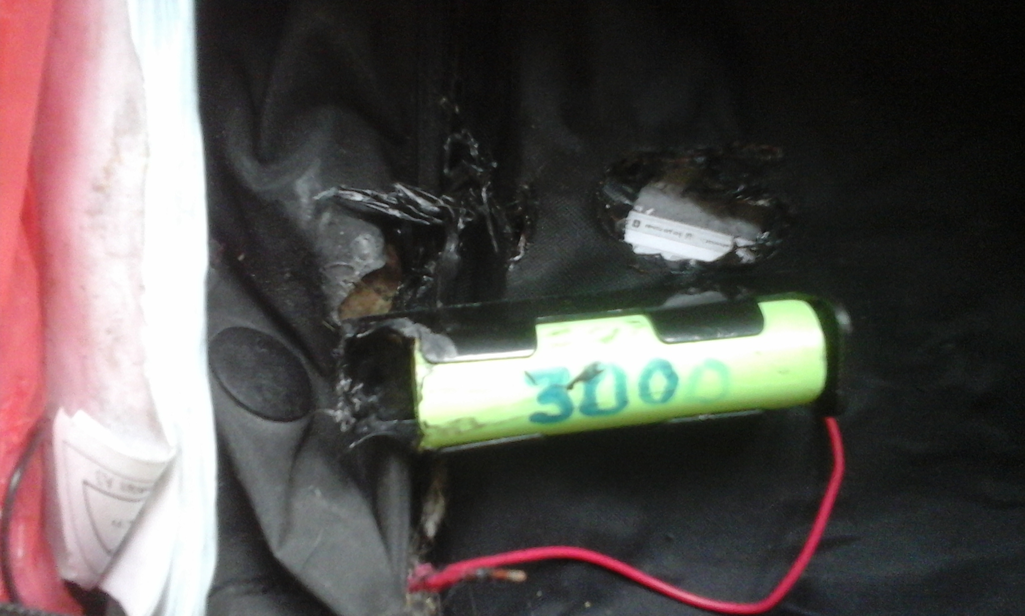

Вижу из одной сумки идет дым и характерный запах плавленной пластмассы.
Я туда и вот что там увидел:

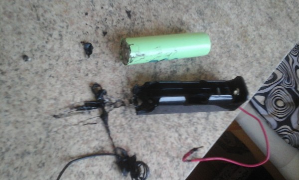

2017-10-05 08.55.41.jpg [ 600.89 КБ | Переглядів: 6080 ]

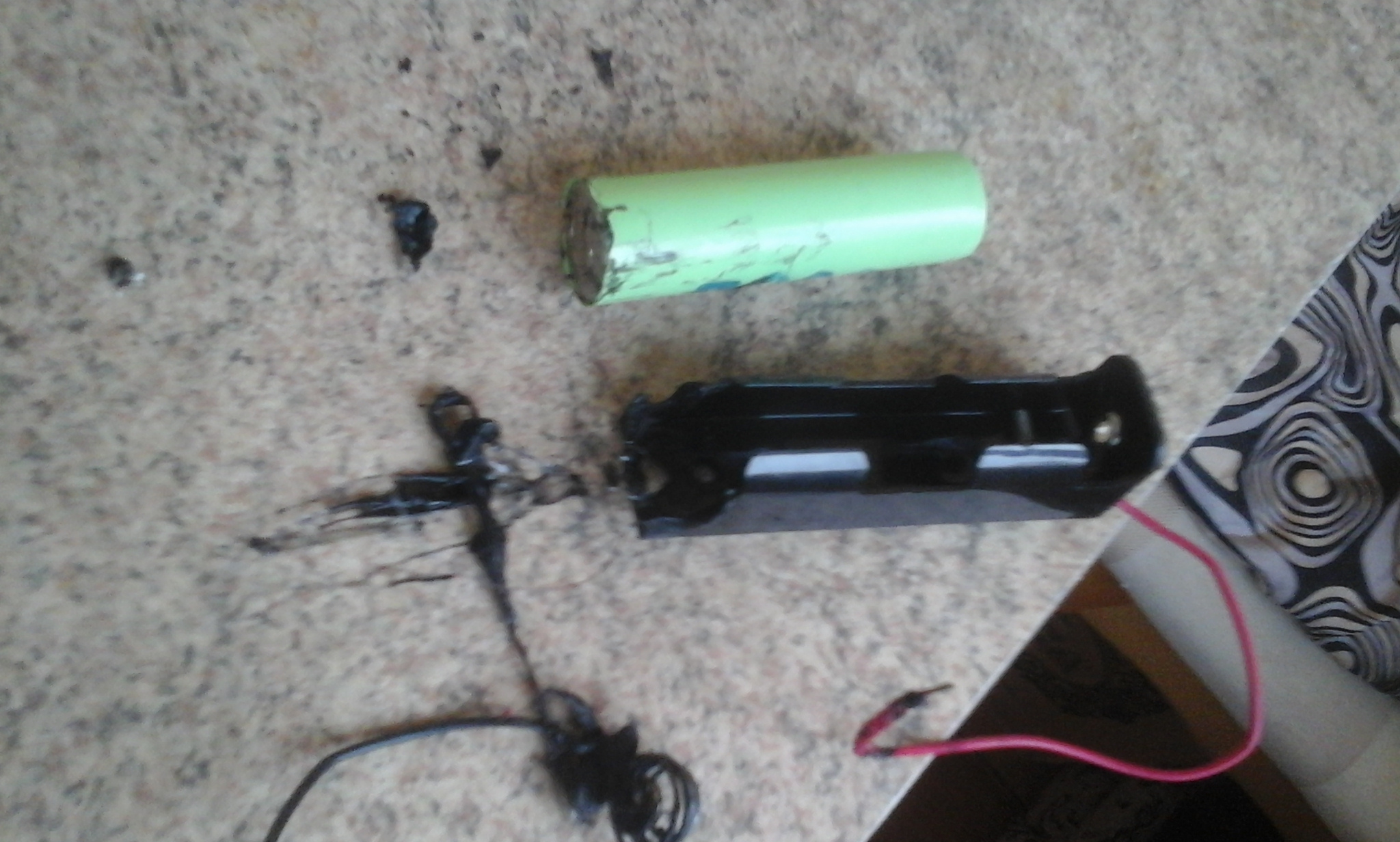

А когда достал подумал что Бог есть и относится он ко мне хорошо.
Благо это произошло при моем присутствии, а если бы меня не было.
Под сумкой лежали ковры и деревянный пол.
Вот что произошло:

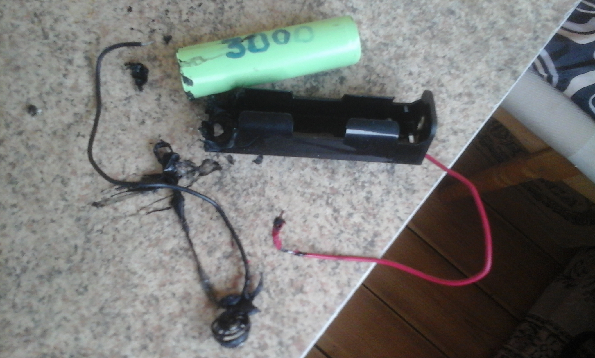

2017-10-05 08.52.30.jpg [ 652.91 КБ | Переглядів: 6080 ]
Контакты случайно каснулись красный и черный и замыкание.
Элемент новый на 3000мА и хорошо отдал ток.
Теперь предупреждаю не оставляйте оголенные провода которые случайно могут закоротить\каснутся друг друга.
Я был не прав в одном хранить АКБ надо в холдерах или отдельно без держателя с проводами.
Вероятность такого мала но я и не мог предположить что так может случиться.
2017-10-05 08.51.55.jpg [ 631.96 КБ | Переглядів: 6080 ]
