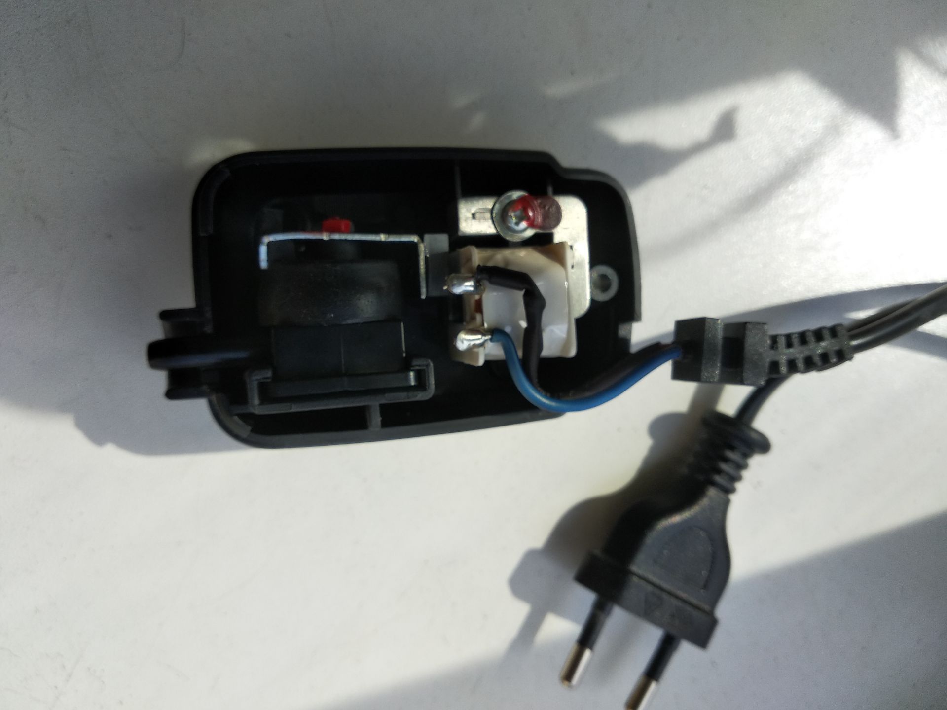

Маю в аквасі такий компресор.
IMG_20210627_100824.jpg [ 181.19 КБ | Переглядів: 6885 ]
Як збільшити його продуктивність?
Як залежить температура сердечника і зовнішнього повітря на продуктивність?
Зимою і весною компресор прокачував повітря через розпилювач на глибину 20 навіщо 30 сантиметрів, зараз лише на 5.
Що порадите саморобними?
Заздалегідь вдячний за поради.
#119839Повідомлення 28 черв 2021, 10:47
Может у вас там мембрана лопнула, и в жару щель шире становится....
или обратный клапан с той же проблемой (травить больше начинает в жару от расширения)...
А вообще, конструктивно и исполнительно это недоразумение, а не компрессор(у самого таких парочка валяется).
#119868Повідомлення 29 черв 2021, 13:01
Мембрана ціла.
Знімав і сам тримав в руках.
Зворотній клапан - можливо, його не розбирав.
Коли помазав мембрану побачив що зробив дурницю,
потім ретельно витер і вона щільно сіла на камеру з зворотнім клапаном.
Ретельно почистив розпилювач (думав він збільшує опір повітрю),
трубка без роспилювача пускає бульки на глибині 20 навідь 25 сантиметрів.
Сподіваюсь жара зменшиться і продуктивність аквокомпресора зросте.
