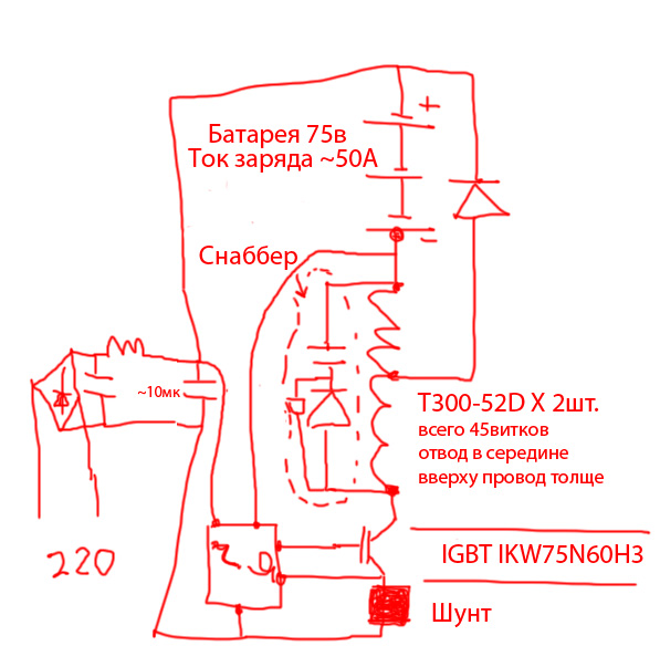

Я колись сам хотів робити подібну зарядку, але всеж таки понижайку (для батареї що нижче напругою за мережеву) без розвїязки, де при прямому ході батарея заряджалась током накачки дросселя-трансформатора, а на обратному ході з половини обмотки дроссель віддавав би накачане в нього подвійним струмом. Головне щоб при цому форма споживання з мережі була б гарною, а в батарею вжеб текло що вийде, вона витримає.
post-31690-1367492647.jpg [ 133.86 КБ | Переглядів: 12249 ]
після діодного мосту фільтр чисто щоб згладити ВЧ, мережеву частоту він пропускає.
Сам ШІМ планував шось на зразок UC3842, а задавач струму замішати в обратний звїязок по струму (просто підмішати вхідну напругу в інверсії в третю ногу)

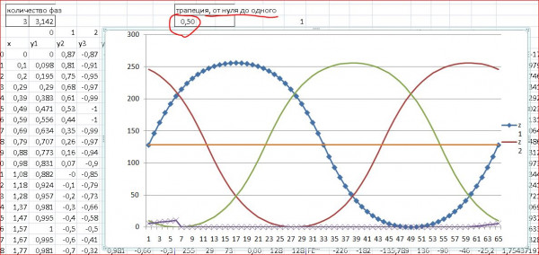

Як що порібен формувач сінуса з міксом трапеції (гармонічний), то прикладую ексель файлик, де процент трапеції можна регулювати від 0 до 1 (якщо задавати більше одиниці, то буде вже з провалами), там візуально видно, генерує таблицю в діапазоні 8 біт (для мікроконтроллера)
Снимоjhggghj.JPG [ 132.81 КБ | Переглядів: 12245 ]
Взагалі то цей мікс я робив для живлення моторколеса, для спроби збільшити момент за рахунок несинусоідальної форми... :) п`ятифазного двигуна 8O

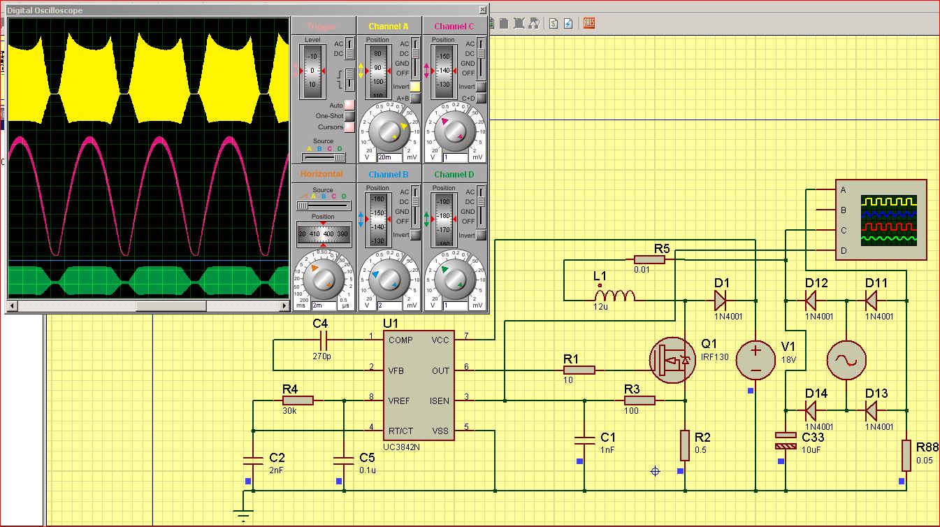

Скоріш за все не буде, бо при меньшій напрузі живлення, для накачки дросселя до того певного струму, треба більше часу (більший процент ШИМу), шо означає більший струм споживання... а в загалі треба дивитись по якій схемі в старртопіка зібраний той бустер, та на якому типі працює схема (розривні струми чи нє, там поведінка трохи відрізняється)
Взагалі то все танцює від споживача, а споживач за ШІМ період, і за мережевий період, жре однакову потужність, і по зворотньому зв'язку напруги (думаю бустер в старртопіка вихідну напругу стабілізує) він змусить бусстер видавати цю однакову потужність на всьому мережевому періоді, і йому нема куди діватися окрім як підвищувати струм споживання при меньшій напрузі.
В мікросхемах коректорів закладений більш хитрий зворотній зв'язок, там зворотній зв'язок підтримується середній за мережевий період, а в продовж періода відхиляється пропорційно вхідної напруги. Це дає мережеву пульсацію на вихідному конденсаторі коректора, але струм споживання виходить сінусний. Але деякі "коректори" працюють просто бустерами стабілізуючи вихідну напругу (схема значно простіше), і в таких на вході струм споживання зовсім не сінус, а має вид зубів з великими карієсними дірками.
Снимокssdff.JPG [ 233.13 КБ | Переглядів: 12113 ]
Ось наприклад бустер взагалі без зворотьнього зв'язку по напрузі (зараз для прикладу не потрібен), струм обмежує лише захист по струму на шунті ключа. Нагрузкою віступає просто тіпа батраея 18в. До моста напруга 10в 50Гц. Зелені то струм на шунті, червоні то форма після діодного моста, а жовті, то струм з моста, як бачимо коли спрацьовує обмежувач струму(обмежується зелений струм на ключі), форма струму після моста стає інверсна сінусу, і робить в тих сінусних зубах великі карієсні дірки.

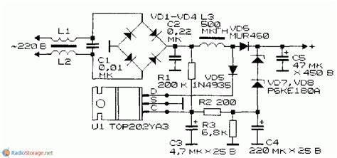

У книжці Сємьонова приведена схема простішого активного корректору на звичайеій мікросхемі серії ТОР щє перших поколінь. Зайвого мотлоху в тій схемі немає. Схема його приліплена внизу. Рахуй що це готова зарядка.
Да й до звичайного бустеру підключати аккумулятор з напругою менш чим у мережі - стрьомно))). Або робити КЗ цього бустєра.
Якщо хіба що зробити інвертуючий бустер. Тоді да.

tesljar писав(ла):
Заряджати таким можна але до коректора коефіцієнта потужності ця схема відношення майже не має, це докладно пояснено в цій темі вище.

MiViK писав(ла):
tesljar писав(ла):
Що означає не має? Це ККМ у чистому виді. На виході дає постоянку у 420 вольт.
Ви бажаєте зайнятися його виготовленням?
#131064Повідомлення 15 січ 2023, 12:18
Дякував (ла) 34 Подякували 92
Ви стверджуєте, що споживаний струм на вході по такій схемі буде мати форму синусоїди?
Виготовляти не хочу у TOP 202 дуже мала потужнісь враховуючи мої потреби.
