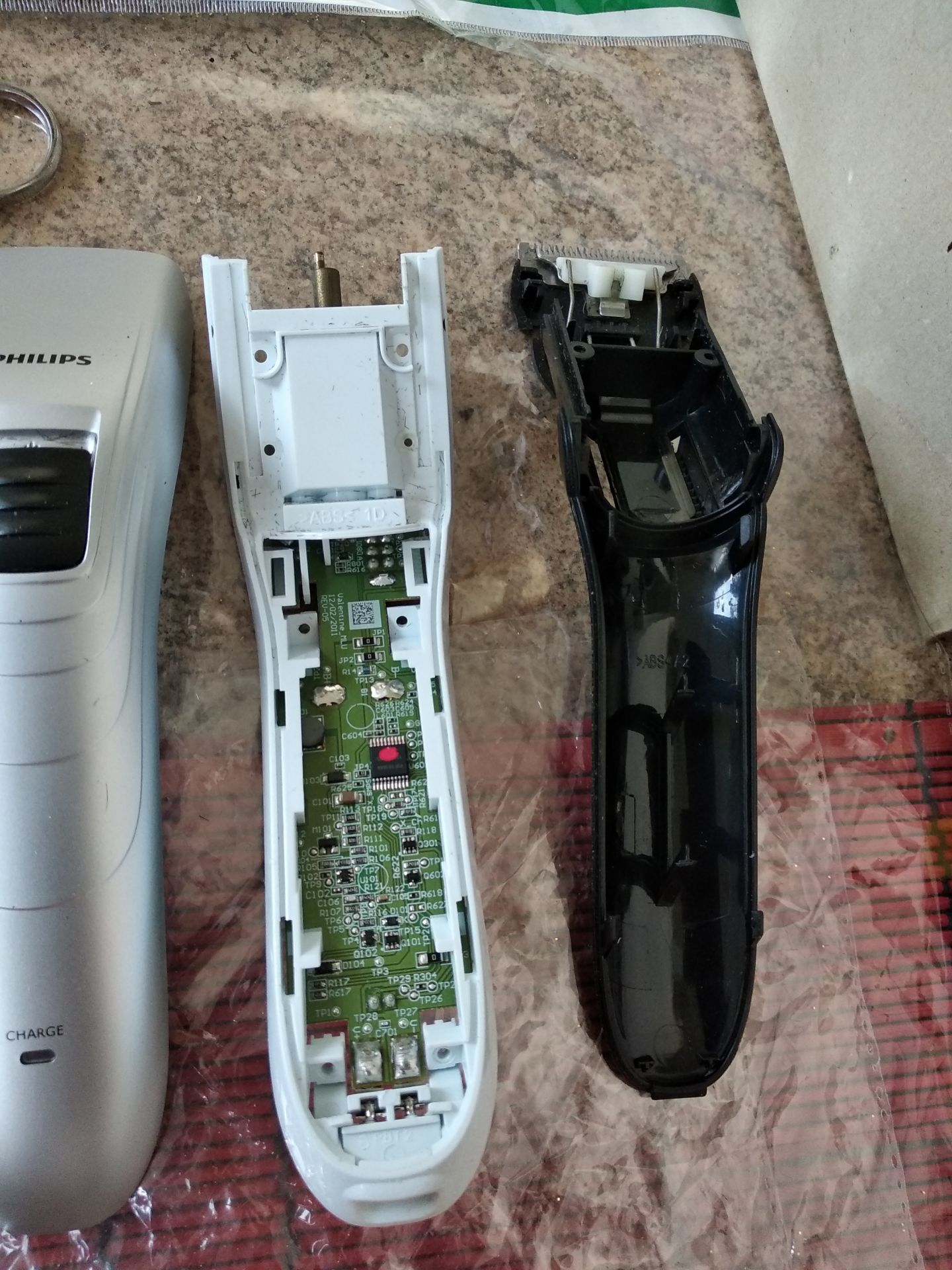

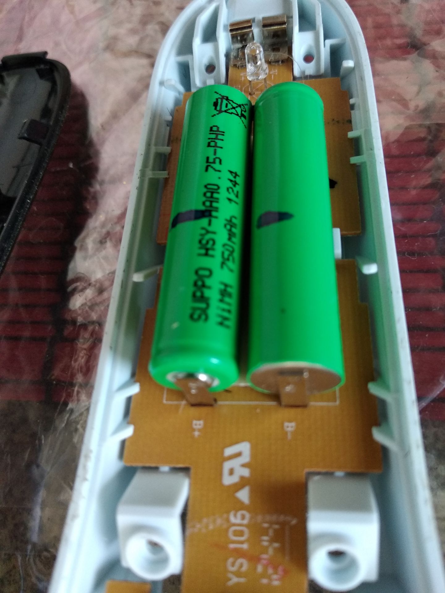

Яким елементом або альтернативою - існуючим/встановленим виробником Philips SUPPO HSY-HAAO, 75-PHP NIMN 750 mAh, 1244
нікель марганцю можна замінити існуючі елементи
(більше 7 років, та не беруть заряд) замінити іншими ?
І ще питання якщо інша хімія то схему ЗУ яка існує зможе заряджати новий елемент сумарною напругою 3 V?
Фото додаю.

Підійшов би LiFePo, але потрібно дивитись напругу зарядки. Або такий же металогідрит поставити.

в чому проблема поставити два нові ААА акуми, ніби не дехвіцит...
навіть якщо 4-5 років послужать, відбиваються після 1ї стрижки....

Як я розумію, ота вся плата - то фактично зарядний пристрій?
То може викинути її і засунути туди 18650(або менший, якщо не влізе) + платку з ТР4056?
Я собі так електробритву переробив. Правда напруга тепер більше ніж була з двома NiCd, але двигун це терпить і його продуктивність тепер вище :)

Та є в продажу нікель метал гідріди різні без проблем. Поміняти й забути. Якби там було 3 акуми, тоді є резон на літій переходити. А так не варто таким гратися.
