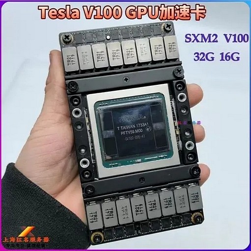

Зараз в промислових датацентрах массова заміна старих присорювачів на нові, в основному це старі TESLA v100 з 16 та 32 гігами відеопам'яті, і як що за 32г там просять десь 500 баксів, то 16г можна увірвати за 100+ баксів, за ці ж гроші я рік тому купляв свою теслу р4 з 8гб. v100 це перша карта в лінійці тесл яка має тензорні ядра, яки своєю купкою працюють вдесятеро швидше ніж звичайні КУДА ядра (на цій же відеокарті).
v100_2.jpg [ 79.85 КБ | Переглядів: 31691 ]

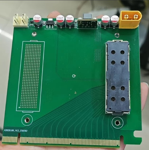

Але є н'юанси, роз'ем у цих відеокарт v100 зовсім не PCIE, але хоч тема і нова, китайці вже налагодили випуск перехідників, але за повний комплет перехідної плати з радіаторм, корпусом і вентилятором просять шалені 200 баксів, тобто v100 на перехіднику плата в китаї = 300+ баксів(в зборі вігляда як звичайна відеокарта). Не мій варіант. На ОЛХ один кадр продає таку майже за 20 тисяч гривень.
Але доморощені китайські інтузіасти не сплять і вже почали робити компактніші плати з роз'ємами (без радіатора і без вентиляторів) за ~50 баксів, шо вже значно цікавіше. Бо з усіма доставками вийде баксів 200 + свій колхоз з охолодженням (думаю прикручу радіатор від якогось процессора + серверний вентилятор)

Ділюся невеличкою перемогою, TESLA v100 була вставлена в комп'ютер... вірніше комп'ютер був надітий на TESLA v100, бо плата комп'ютера меньша і разів у десять легша за теслу в зборі (з адаптером, радіатором і вентилятором).
Заживив від 500Вт звичайного комп'ютерного блока живлення старого комп'ютера, в н'ого на боці написано що по 12в він може дати 28А (слабо вірив але походу дає, бо бачив число 280Вт+ коли моніторив параметри при навантаженні).
Радіатор заколхозив від якогось процессора (в мене щтук 5 валялося, приколхозив той що меньше всьго треба було допиляваати), він поки що з серверним вентилятором просто лежить на кристалі відеокарти (по моніторах показує що там щось саме гарячіше гріється майже до 100 градусів).
Думав буду шукати драйвери і мудохатися з уставнокою, але ті що я підібрав для тесли P4 мабудь прицепом і для v100 заточені, бо в GPU-Z стоять галочки на всіх можливостях.
А тепер про головне, той проєкт для ComfyUI який в мене на теслі P4 херачів 35 хвилин, тесла v100 робить за 4 хвилини і 21 секунду. Я трохи в радісному шоці від таких приростів (бо чекав максимум троєкратного пришвидшення). А завдяки подвоєнню оперативки на відясі в двоє, я тепер зможу запускати більш складні проєкти, включаючі генерацію відео с більшою кількістью пікселів (а не чекати звечора до ранку поки воно прорахує в поганій якості).
