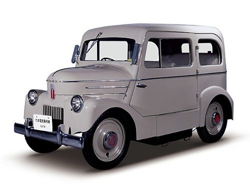

Nissan 1947 Tama EV, первый электромобиль построенный в послевоенной Японии в 1947 году В течение этого времени Япония пыталась восстановить инфраструктуру, которая была разрушена во время Второй мировой войны, и это была трудная ситуация для страны и сырьё было ограничено, и бензин по карточкам.
Команда инженеров из Tachikawa Airplane Company (позднее переименованный в Tokyo Electric Co. автомобильного и затем Price Motor Company и слилась с Nissan в 1966 году) придумал отличную идею революционного транспортного средства, которые могли бы работать на электроэнергии.
Этот легендарный автомобиль был назван Tama и использовать батарею 36 вольт свинцово-кислотный достичь 60 миль диапазона и имел максимальную скорость 22 миль в час.
Автомобиль имеет конструкцию деревянный каркас, который покрыт сталью. Переднее открытие "Аллигатор" капота Tama, было странно в то время, но теперь каждый производитель автомобилей следует этому же дизайну.
Так что вот он, первый LEAF (Лиф) от Ниссана (Nissan), :
tamaev.jpg [ 34.64 КБ | Переглядів: 9526 ]
Команда Реставраторов Ниссана во главе Масахико Isobe, дает нам краткую историю "Тама" электро авто, которое помогло проложить путь для LEAF и линейке Nissan, транспортных средств с нулевым уровнем выбросов.

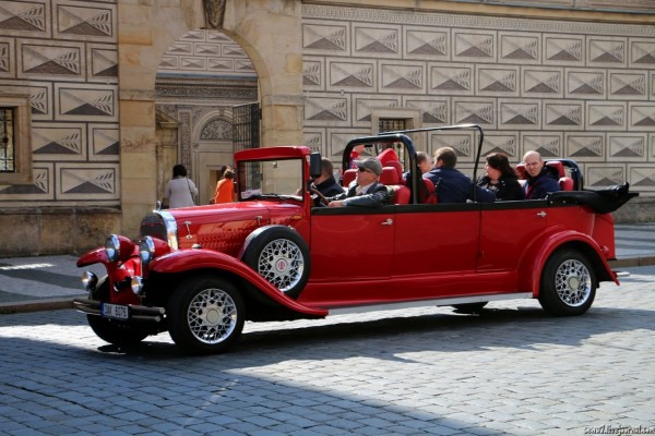

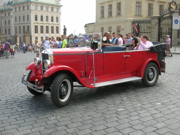

Нагадує мені це авто туристичні автомобілі в центрі Праги. Зроблені звичайно для комерції псевдо-ретро цінності не мають. Бувають навіть у вигляді омнібусів для екскурсій
PrahaIV.jpg [ 186.07 КБ | Переглядів: 9383 ]
IMG_2394.JPG [ 268.17 КБ | Переглядів: 9383 ]
IMG_2397.JPG [ 250.36 КБ | Переглядів: 9382 ]

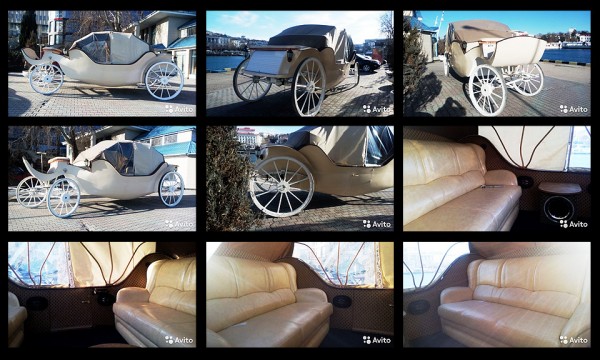

Крым, Севастополь | серый кабриолет, 2015 г., новый
AT (22 л.с.), электро, задний привод, левый руль
Карета изготовлена по собственной разработке используя современные технологии позволяющие передвигаться как традиционно так и самостоятельно на электротяге.
Общие характеристики кареты.
Длина наибольшая – 6.2 м., ширина - 2.3 м., высота с поднятым тентом – 2.4 м.
Ось задних колес – 2.1 м., высота передних колес - 1.1 м., задних – 1.4 м. на колесах резиновый протектор толщиной 22 мм.
Салон отделан велюром, пол – прорезиненный ковролин. Два дивана могут раскладываться в кровать.
Стереосистема 4+1 с управлением по блютузу, свет в салоне + подзарядка телефона. Вместительность салона 8 человек
Бар в задней части кареты или можно переоборудовать для установки кофе аппарата, фотопечатное оборудование для мгновенной распечатки фотографий.
Встроены две утепленные камеры по 50 литров каждая для охлаждения напитков, подсветка бара.
Управление без лошадей рулевым механизмом.
Две независимые тормозные системы передних и задних колес, ручной стояночный тормоз.
Педаль газа позволяет плавно управлять скоростью.
Габаритные огни в виде старинных фонарей спереди и сзади.
Диодная подсветка подчеркивает контуры кареты. Нижняя подсветка изменяет 5 цветов
Мощность двигателя -2.2 кВт, 60 вольт, 20 Ач аккумуляторы – это значит, что по ровной дороге карета проедет без подзарядки 15-20 км.
Время подзарядки 6-8 часов, ресурс батарей – 850 циклов (заряд разряд).
Эксплуатация кареты с данным двигателем только по ровной дороге с незначительным подъёмом до 8 %, скорость кареты до 50 км.ч
Бортовое питание-12 вольт. Стационарный автомобильный аккумулятор.
Стояночное питание через удлинитель 220 – 12 вольт (16 Ач)
