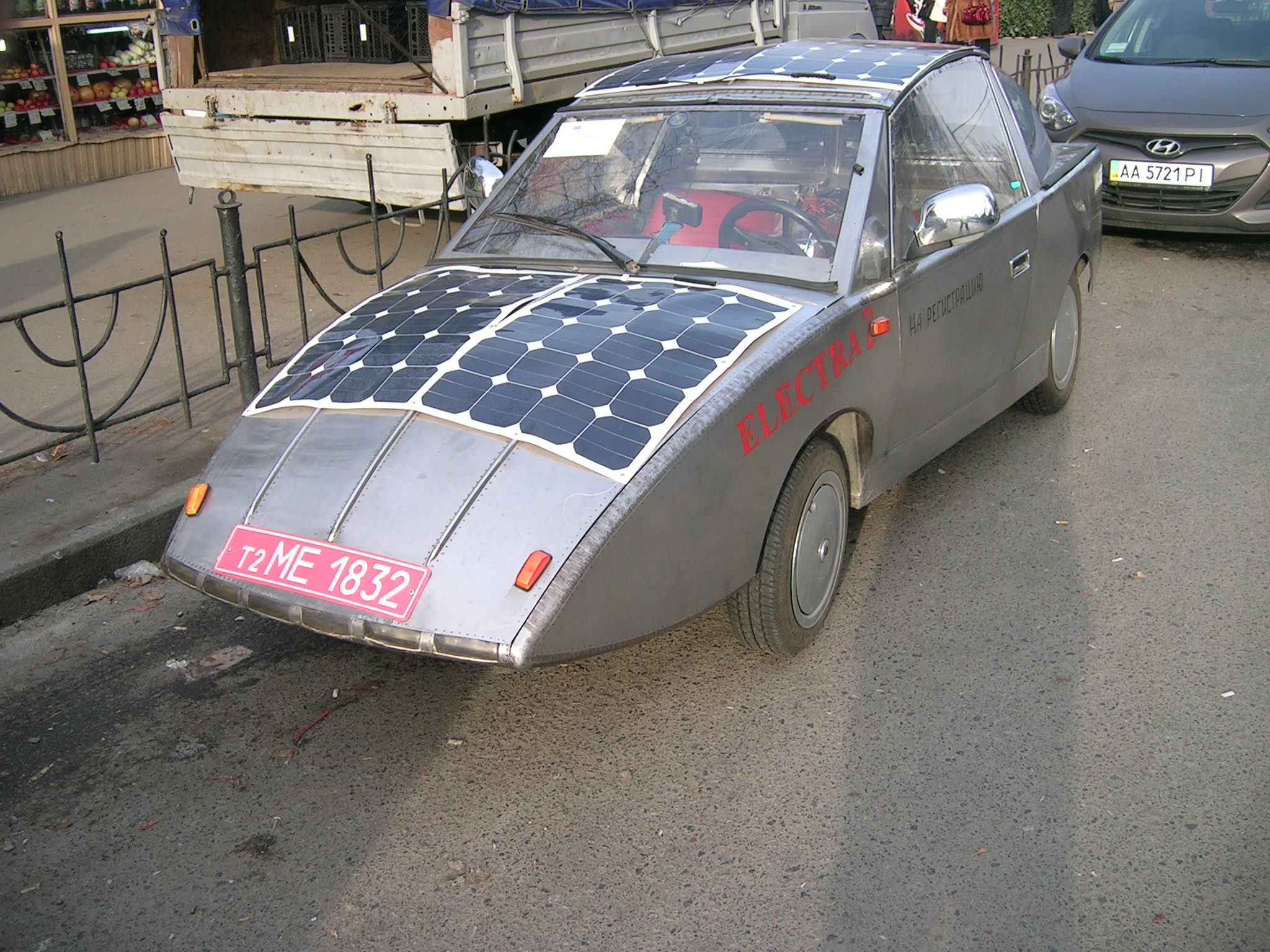

#6277Повідомлення 27 груд 2014, 15:51
voraks писав(ла):
Из практики моделистов скажу одно - весь литий боится холода. Авиамоделисты, при полетах зимой, ставят липольку в модель перед самым взлетом вынимая из-за пазухи. В принципе, модельные липольки саморазогреваются от высоких нагрузочных токов.
Для электротранспорта зима - очень суровое испытание.
.....Сейчас предновогодние минус 8 ( правда выехал из гаража с 0 лём ). И решил Я проверить, насколько такая зима сурова для Электры2. Так, за закупками на базар , с женой поехал на Электре. ....................................................................................
Да, действительно, тот маршрут, где летом был расход 60-65 ватт.час.км,
теперь потянул 72,5 ватт.час. На 19 км потратил 22 АЧ......это из 200 АЧ -полных, или из~ 160ти -безболезненных. ..........-значит мог бы смело проехать и 140 городских км, без намёка на "ЭКОНОМ ЕЗДУ."
Но, снижения динамики, от отрицательной температуры, не заметил. .
......На севере- может быть и сурово, но у нас - вполне нормально.
За покупами.jpg [ 677.03 КБ | Переглядів: 11252 ]
Востаннє редагувалось Михалыч 28 груд 2014, 08:05, редаговано 1 раз.
#6285Повідомлення 27 груд 2014, 22:18
михалыч а вы с печкой ехали? сколько квт она у вас потребляет?
http://elmob.co
#6288Повідомлення 27 груд 2014, 22:37
Моя теплодуйка, всего то 600ватт,, но, поскольку салон то, объёмом всего кубометр, то -хватает.
