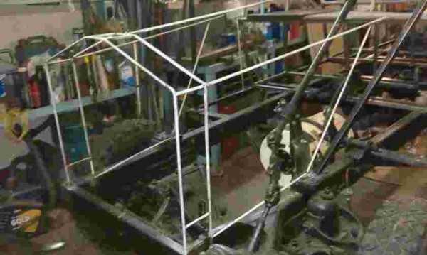

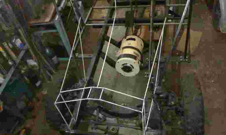

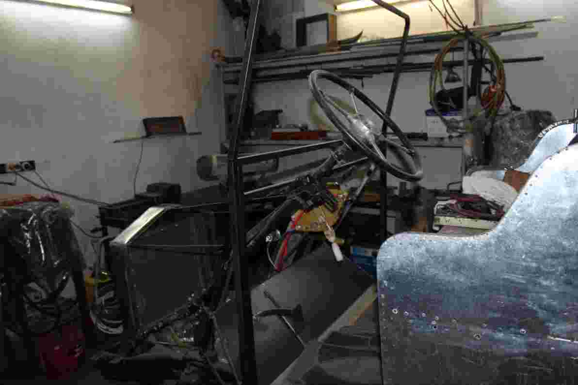

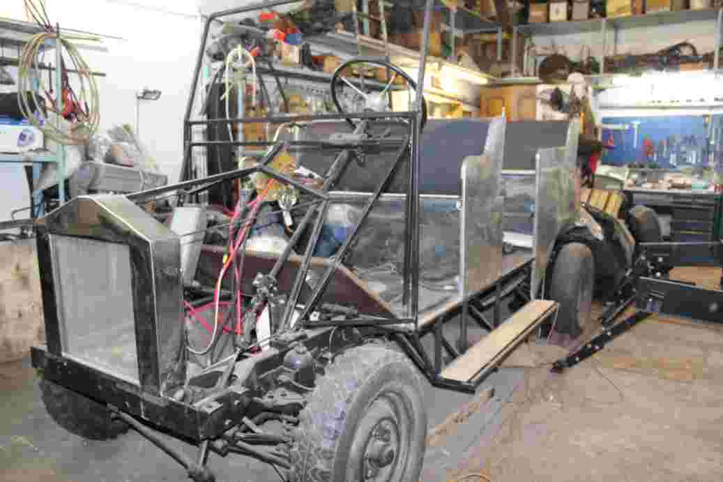

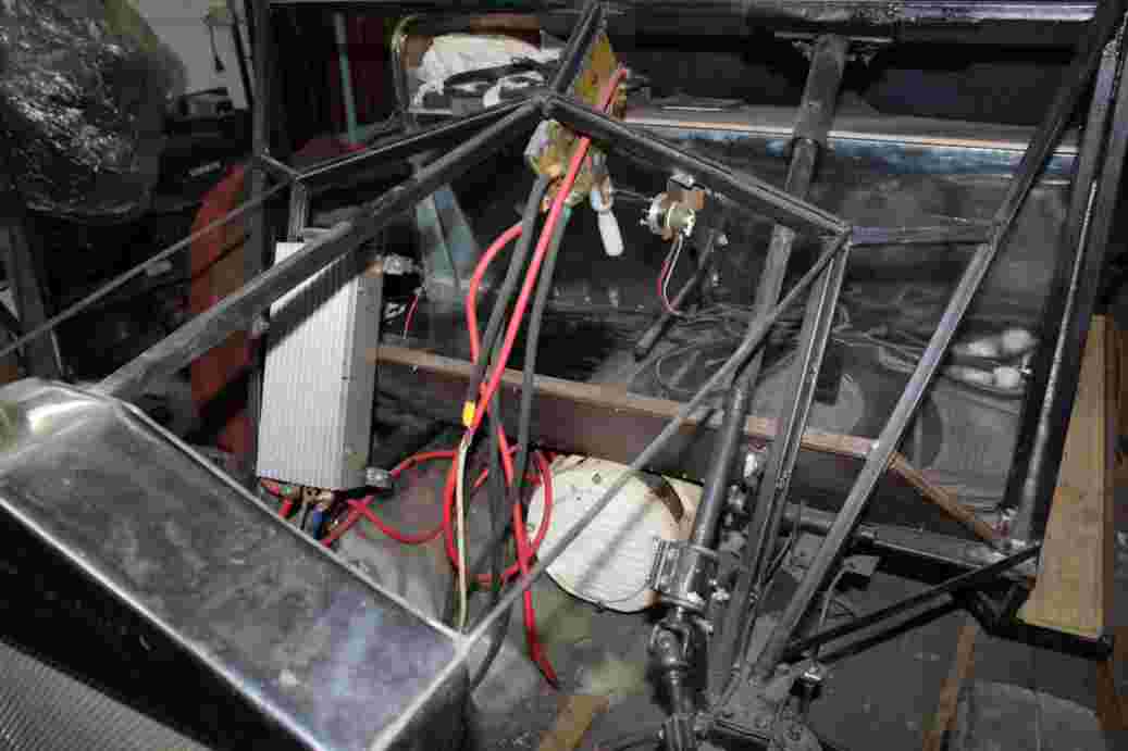

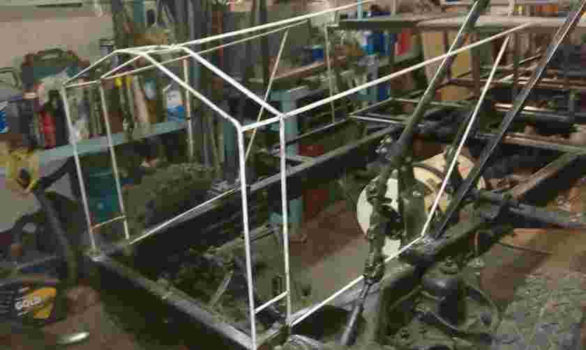

Дальше - еще глубже - точка от которой возврата уже нет и вдохновение, подкрепленное возможностью снова берет верх над занятостью, усталостью и т.п. ... .

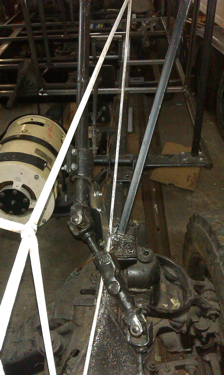

Переделка рулевого вала - вот где нужны были крестовины. Чтобы спрятать этот вал в подкапотное пространство. Иначе оставлять его в первозданном виде ну никак нельзя, т.к. снаружи ретро-капота совсем не смотрится.
А затем пошло и поехало:
- каркас капота;
- каркас передней панели между моторным отсеком и салоном;
- предний и задний ряды сидений, а-ля каретный фаэтон;
- традиционные ретро-подножки и многое другое.

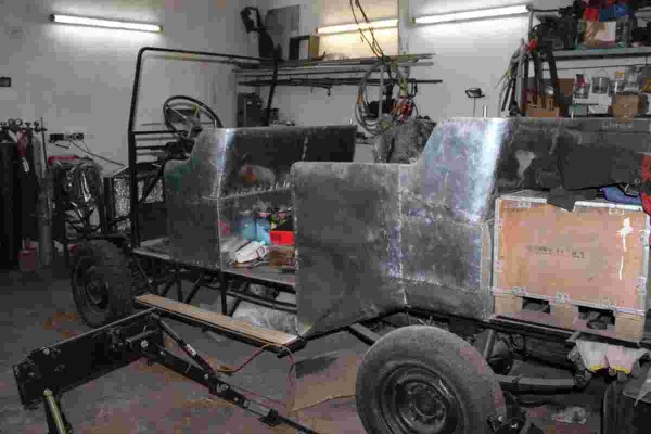

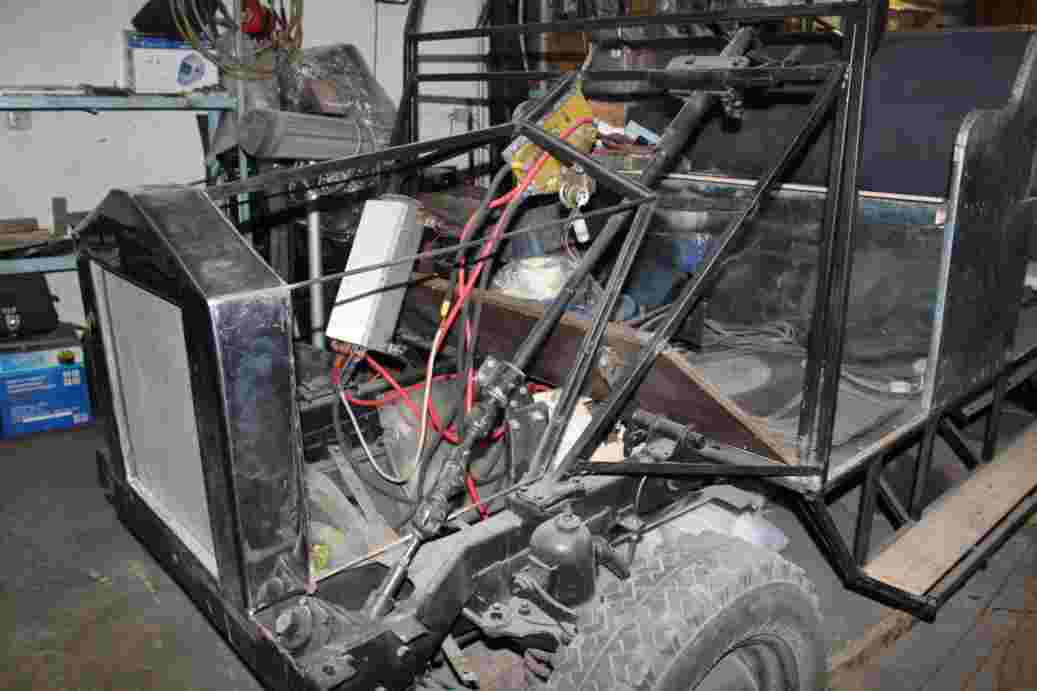

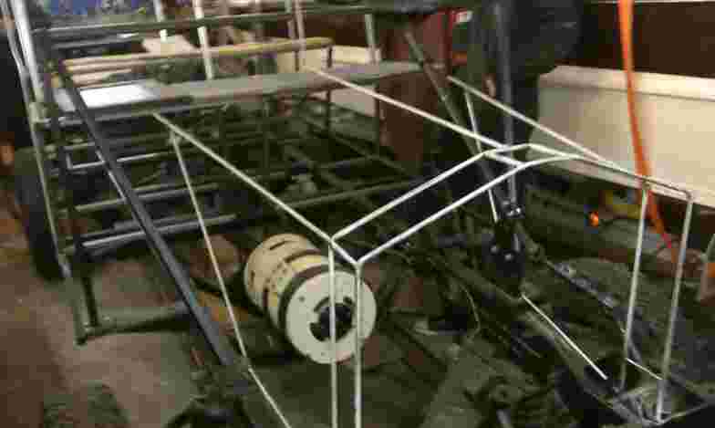

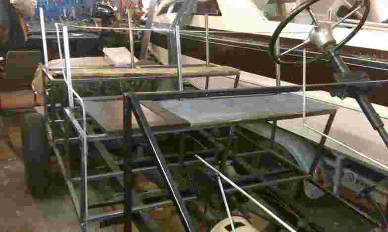

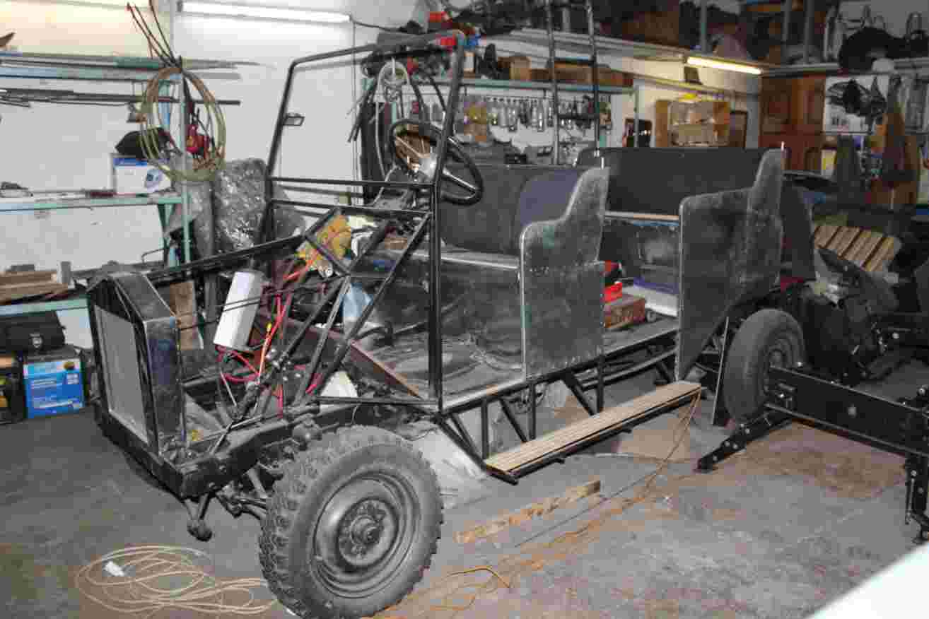

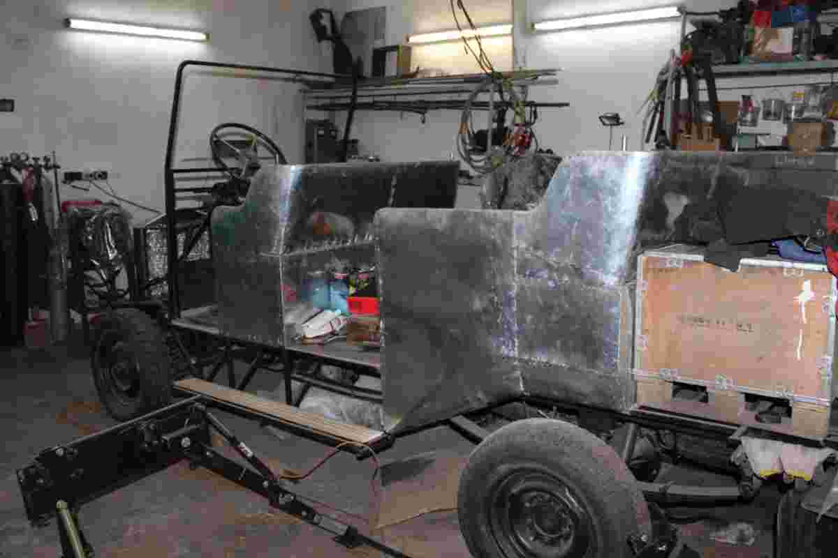

Ну вообще-то первые Ройсы 1904-07г.г., особым изыском и роскошью не отличались, как кстати и размерами. Самая главная их фишка заключалась в отличительной надежности, а все остальное как у всех.
Но все же Ваши предостережения оправданы, поэтому еще вначале его постройки, на соседнем ресурсе, я его так и называл: что-то среднее между "Руссо-Балтом" и "Ролс-Ройсом". Хотя мордаха получилась более технологичной в виде ролсовской.

А что это за ящик сзади коричнево-желтоватый? Похоже, сваренный из металла и с ножками.
 Заголовок повідомлення: Re: Электрорепликар, история создания.
#1567Повідомлення 11 бер 2014, 01:43
Засновник клубу
Да нет. Это простой полу/европоддончик для транспортировки электротоваров, арендаторы подогнали.
Служит пока маленьким складом з\ч и материаллов.
А потом на его место станет псевдооригинальный сундук-багажник, т.н.- "тещин сундук".
