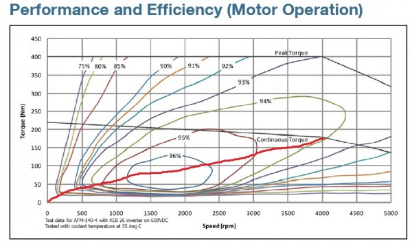

Не совсем так. На низких оборотах (скоростях) меньше нагрузка (имеется в виду момент), это в итоге мало меняет КПД, иначе бы на малых скоростях расход на километр заметно вырос бы, как на ДВС без КПП, а этого не происходит.
Вот например глянем на график КПД мотора (какой есть)
eff11.jpg [ 133.39 КБ | Переглядів: 9198 ]
, и проведем линию от нуля оборотов и нуля момента до паспортного номинала (не уверен что она точно соответствует реальной нагрузке автомобиля при прямолинейном движении, но должна быть где то рядом). Как можно заметить, при снижении момента вместе с оборотами, КПД мотора даже сначала вырастет, и упадет меньше номинального КПД только после снижения оборотов в 5 раз (а часто ли мы эксплуатируем электро-авто на скоростях заметно меньших чем пятая часть максималки?). Кстати это особенность не этого конкретного электромотора, приблизительно такая же картина у всех моторов.
