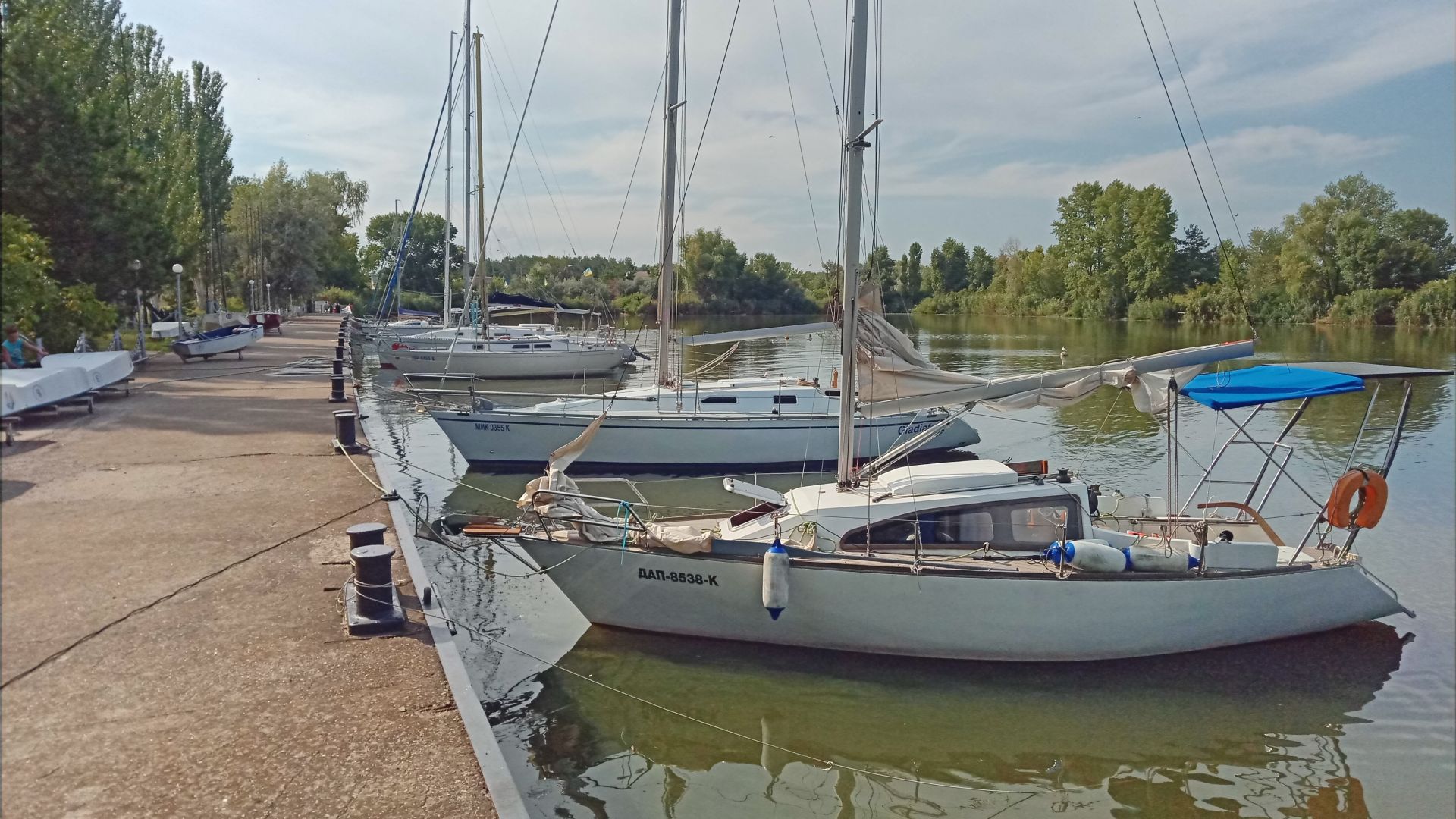

Закончили переход Херсон - Гопри - Новая Каховка - Энергодар - Запорожье.
54 ходовых часа, 330 км, из них 130 км под мотором, 8 литров бензина сжег в генераторе.
Было две зарядки от розетки: в Новой Каховке и в Энергодаре. Два года назад с бензиновым подвесным мотором на то же расстояние потратил 20 литров бензина.

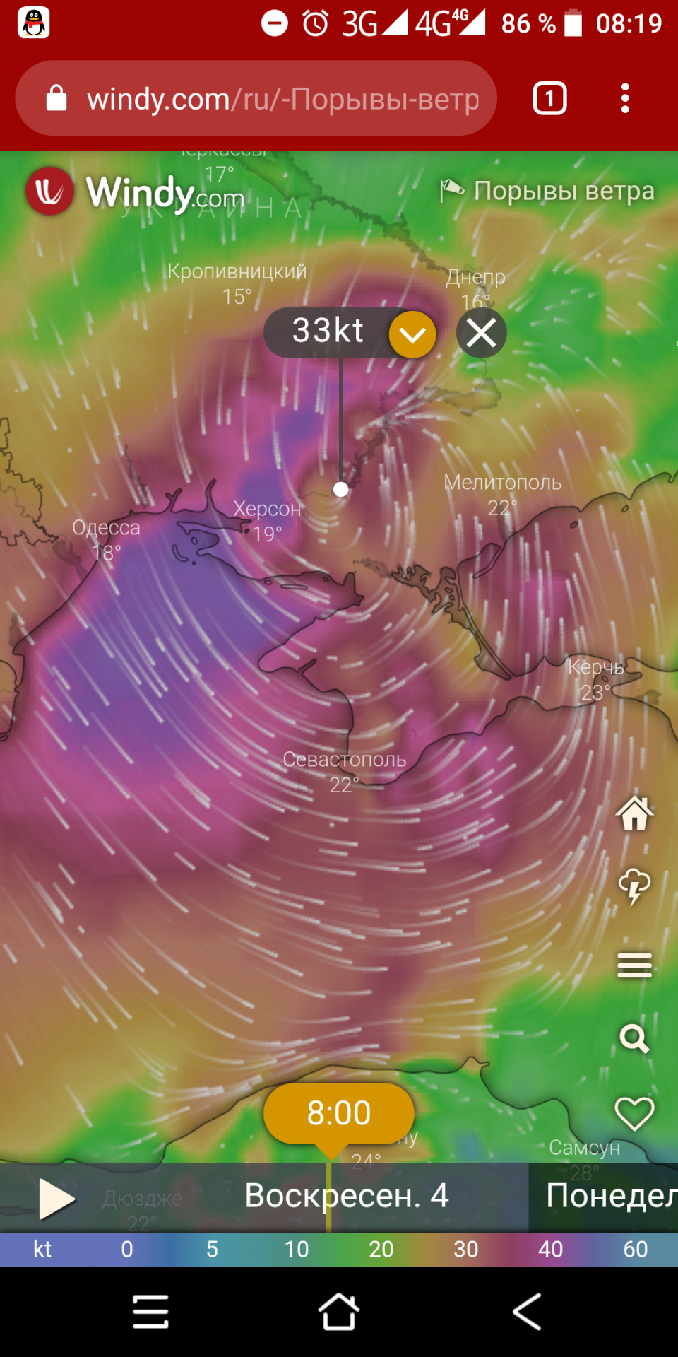

Побывли в шторме, застал в районе Новой Каховки. Впервые увидел что такое "глаз шторма" - штиль и спокойствие около 1,5 часов в центре шторма.
