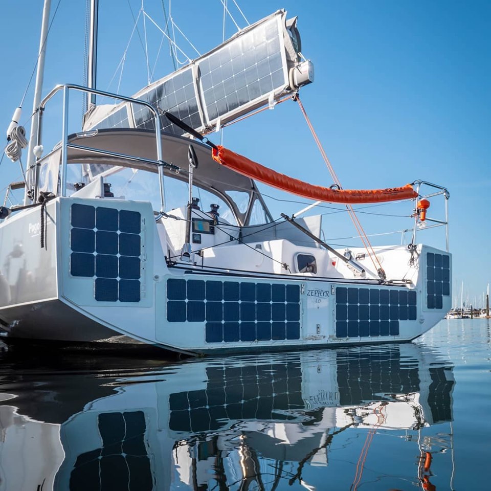

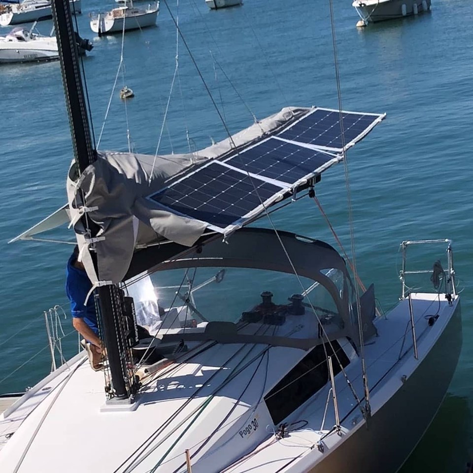

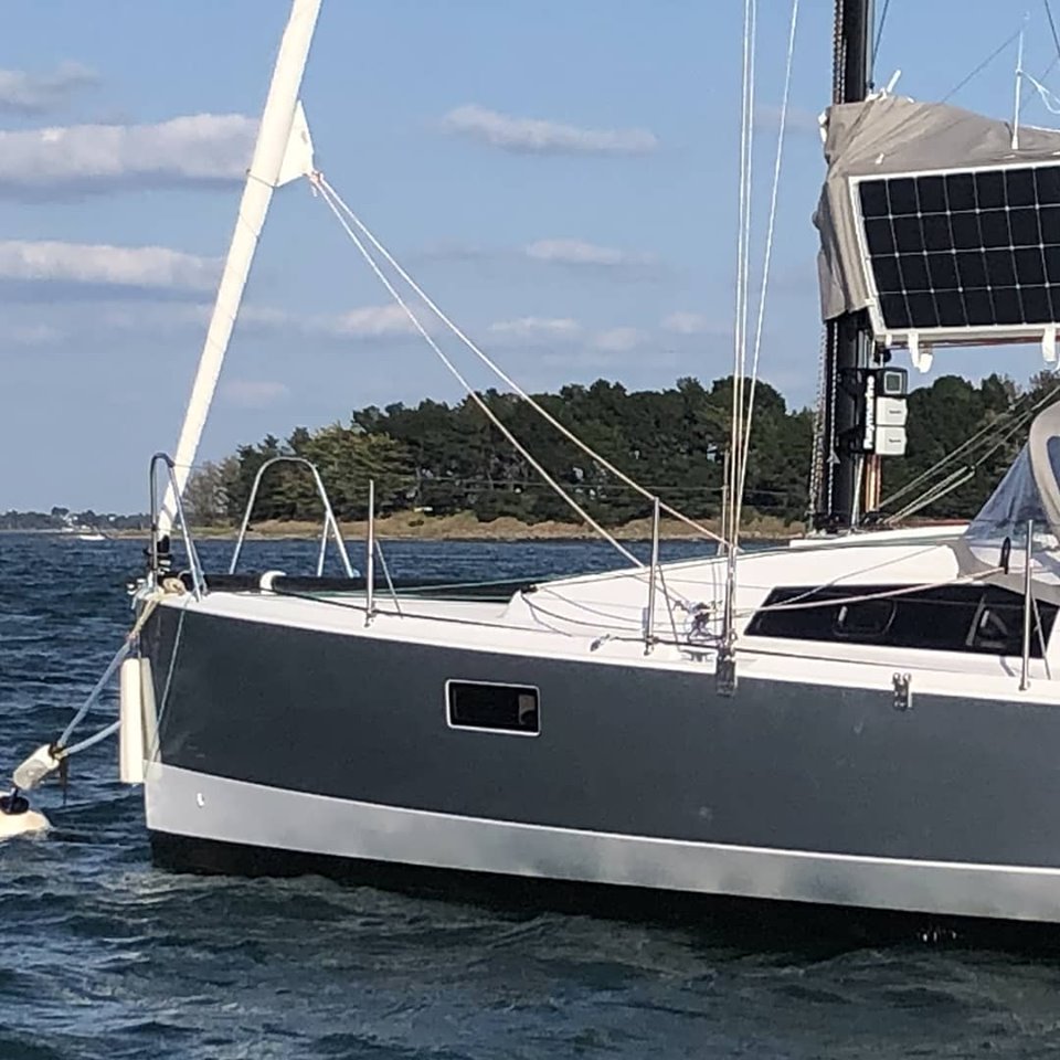

Вот еще пара идей на счет размещения СП

Вертикально или почти вертикально установленные панели работать будут крайне плохо. Нужен угол около 45° и в идеале регулируемый хотя бы вручную. Что касается подключения, так маломощные панели можно соединять последовательно для увеличения напряжения, а дальше контроллер сделает что нужно. Применял в качестве контроллера повышающий преобразователь, работает но не так, как хотелось. А нормальные повышающие контроллеры это большая редкость.

Правильно пишете, соединение последовательно нескольких панелей увеличит напряжение, но я читал тесты частичного затенения различных подключений и в результатах затенение одной из последовательно соединённых панелей снижает мощность всей сборки больше, чем затенение одной панели в параллельной сборке. По поводу эффективности на корме панелей: они для работы на восходе и закате. Регулировать угол панелей - думал, но на воде бывает дует так что сносит с палубы все что закреплено не жёстко.
Частичное затенение обязательно будет от мачты, парусов и такелажа.
