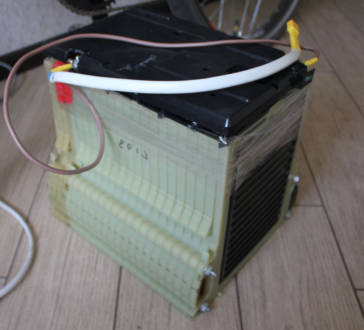

Прошли около 10км по воде со скоростью 5-7км/ч израсходовали 20Ач из 45Ач. Аккумулятор 14S 45Ач с Chevrolet Volt Максимальный ток, что берет контроллер при напряжении 58В 33А. Катались на полгаза, так как на полном расход в 2 раза больше а скорость на 1-2км/ч выше. Понравился круиз. Газанул, включил и катишься по волнам. Мотор не очень тихий, если сидишь возле него. Максималку, что видел по GPS, 9км/ч.

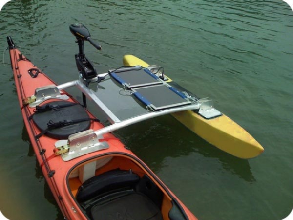

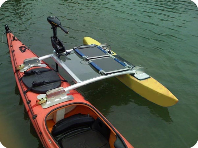

Господа водномоторники, я немножечко разбавлю вашу тему.
Как раз в прошлые выходные к теще ездил, там городок маленький, речка есть небольшая. В 80-90 е ходил с отцом по таким речкам в походы на байдарке. Сейчас сын подрастает, думаю как нибудь его покатать по такой речке. Но обычно по течению на веслах ходили, и занимало это дней десять. А если идти на несколько выходных, то есть смысл проплыть вверх по реке, потом вернуться. Да и для общего ускорения можно на байдарку установить электромотор тролинговый вместо руля стандартного, типа такого.
моторчик.jpg [ 43.09 КБ | Переглядів: 9135 ]
Аккумуляторы у меня есть, хочется еще для автономности солнечную батарею, и сам моторчик. Но новый с румпелем покупать смысла нет, т.к. много лишних деталей (но и такие ставят
байдарка с поплавком.jpg [ 191.92 КБ | Переглядів: 9135 ]
, а вот сам моторчик с винтом б/у вроде бы не плохо.
Там коллекторные моторы используются или BLDC? Я имею ввиду маленькие моторы не более 500 Вт?

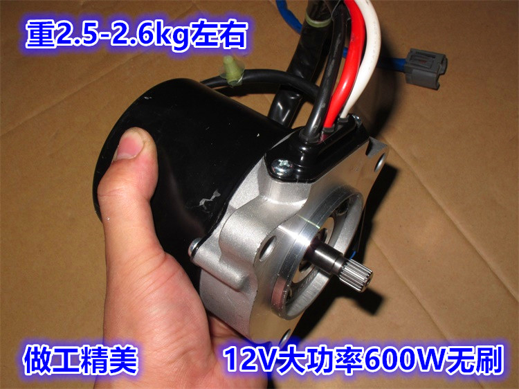

Я сейчас у китайцев присмативаюсь к вот такому бесколекторнику:
Он на вид уже герметичен (походу с усилителя руля), останется только на вал сальник поставить, и фланцы с ушами поспиливать.
