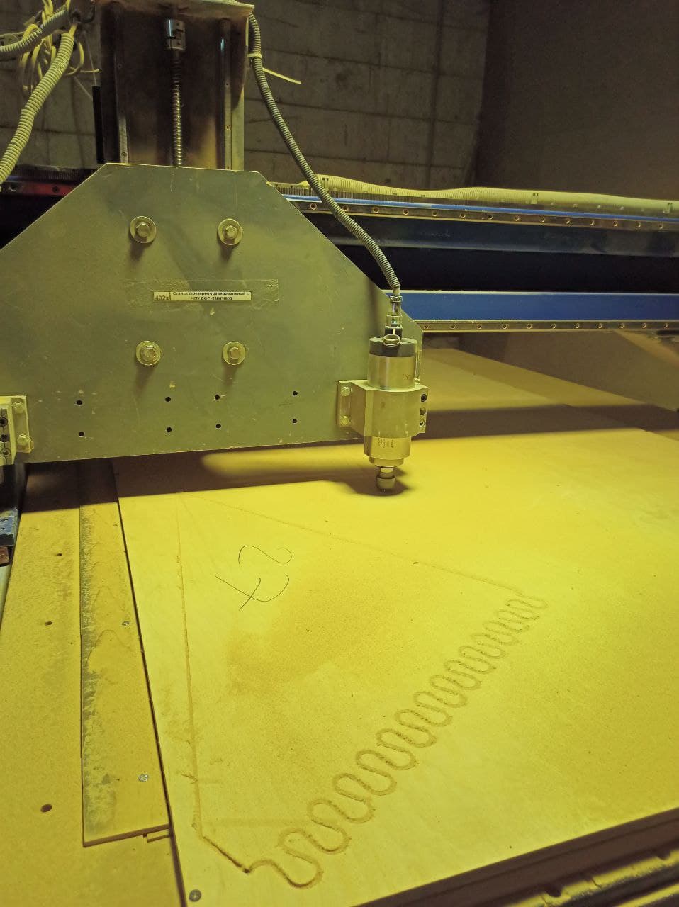

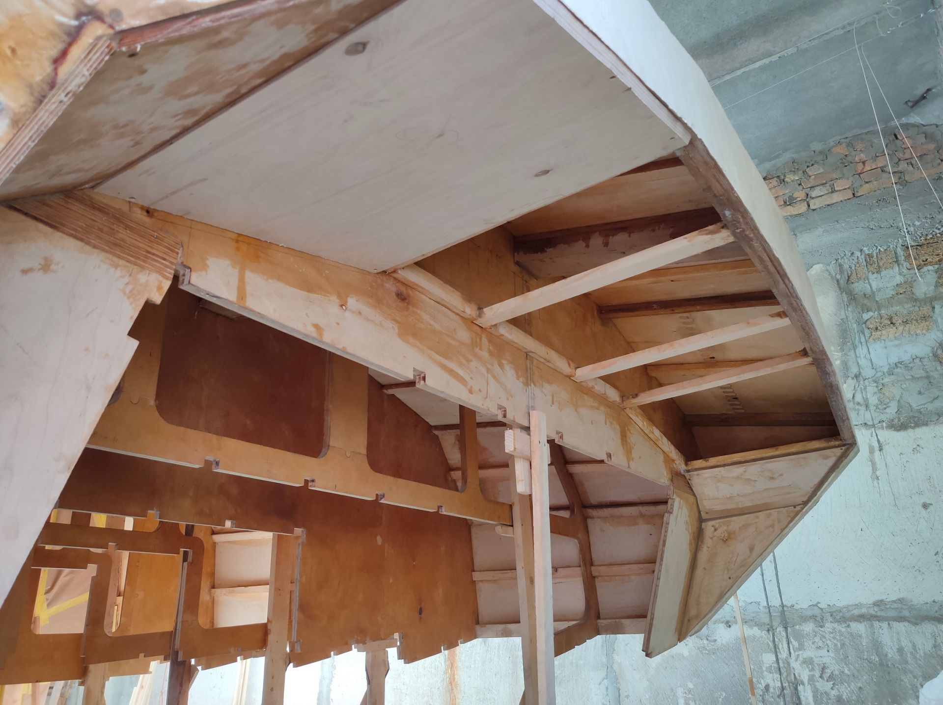

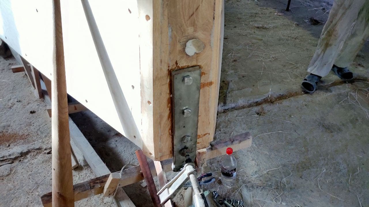

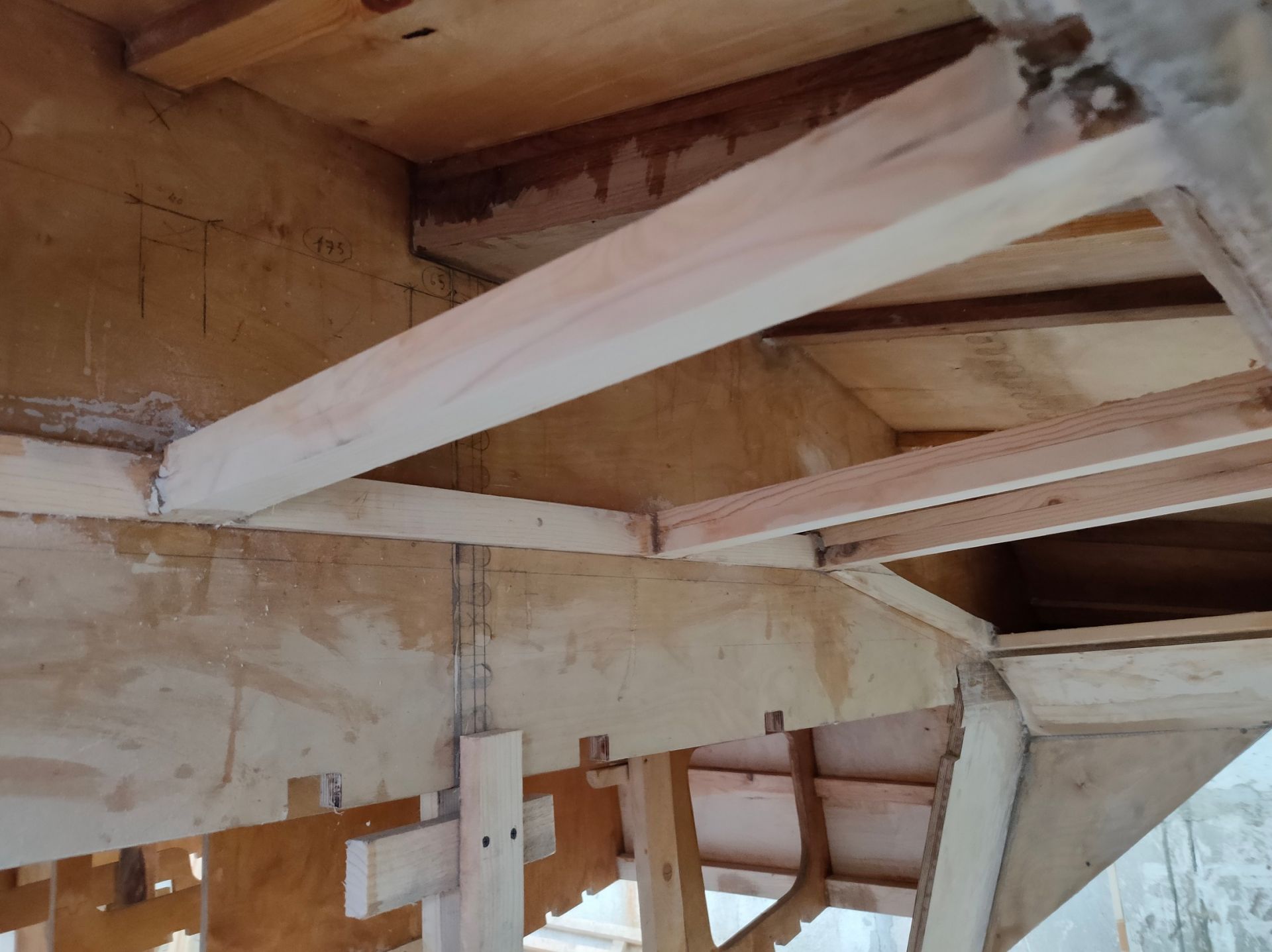

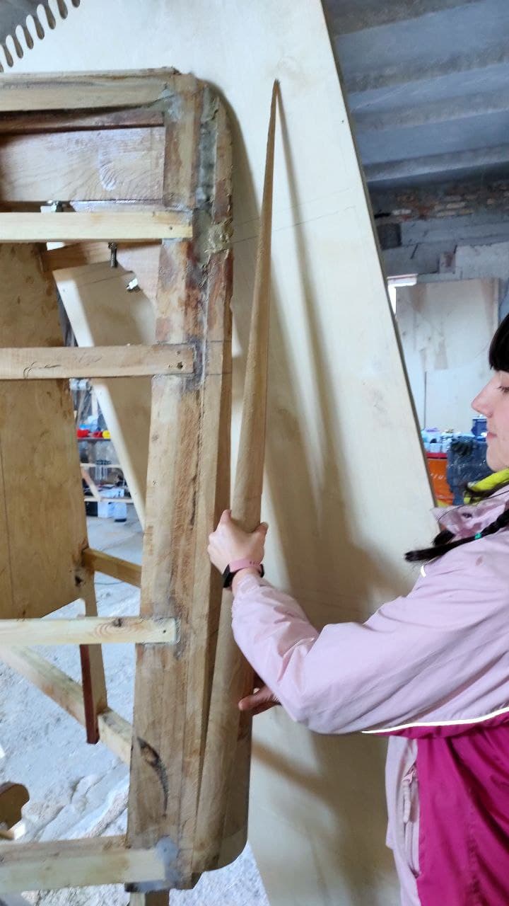

фото как ЧПУ трудится вырезая детальки
photo_2021-03-24_17-02-07.jpg [ 92.04 КБ | Переглядів: 27874 ]
Новая последняя переборка - транец кринолина.
photo_2021-03-26_13-53-18.jpg [ 129.99 КБ | Переглядів: 27874 ]
Мостим на место
photo_2021-03-26_17-36-14.jpg [ 144.53 КБ | Переглядів: 27874 ]

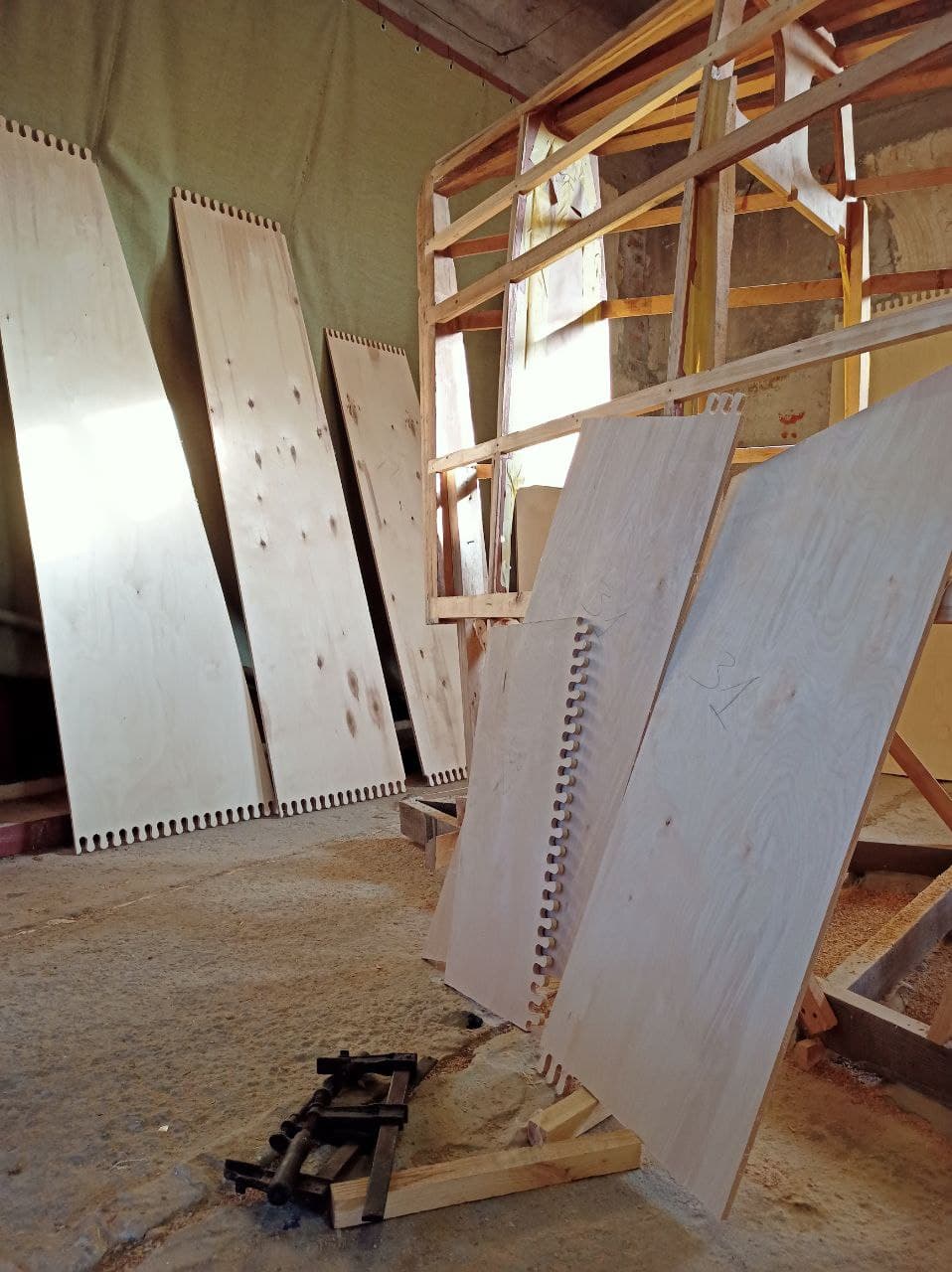

Остальные порезанные на ЧПУ детали обшивки.
photo_2021-03-26_17-37-41.jpg [ 131.35 КБ | Переглядів: 27874 ]
photo_2021-03-26_17-36-37.jpg [ 159.49 КБ | Переглядів: 27874 ]
Один стандартный лист фанеры 12мм 2500 х 1250 мм весит примерно 25-27 кг. Чтобы загрузить ЧПУ надо было привезти 30 листов. До сих пор помню как надо было это все несколько раз перетащить: до грузовика, загрузить его, потом разгрузить на ЧПУ, перетащить до склада на ЧПУ. В общем постройку лодок 10м+ рекомендую делать по возможности не в одни руки для получения большего удовольствия, особенно когда касается габаритных кусков обшивки, килевой балки и т.д. :)

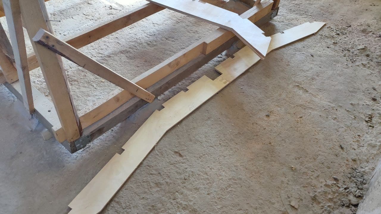

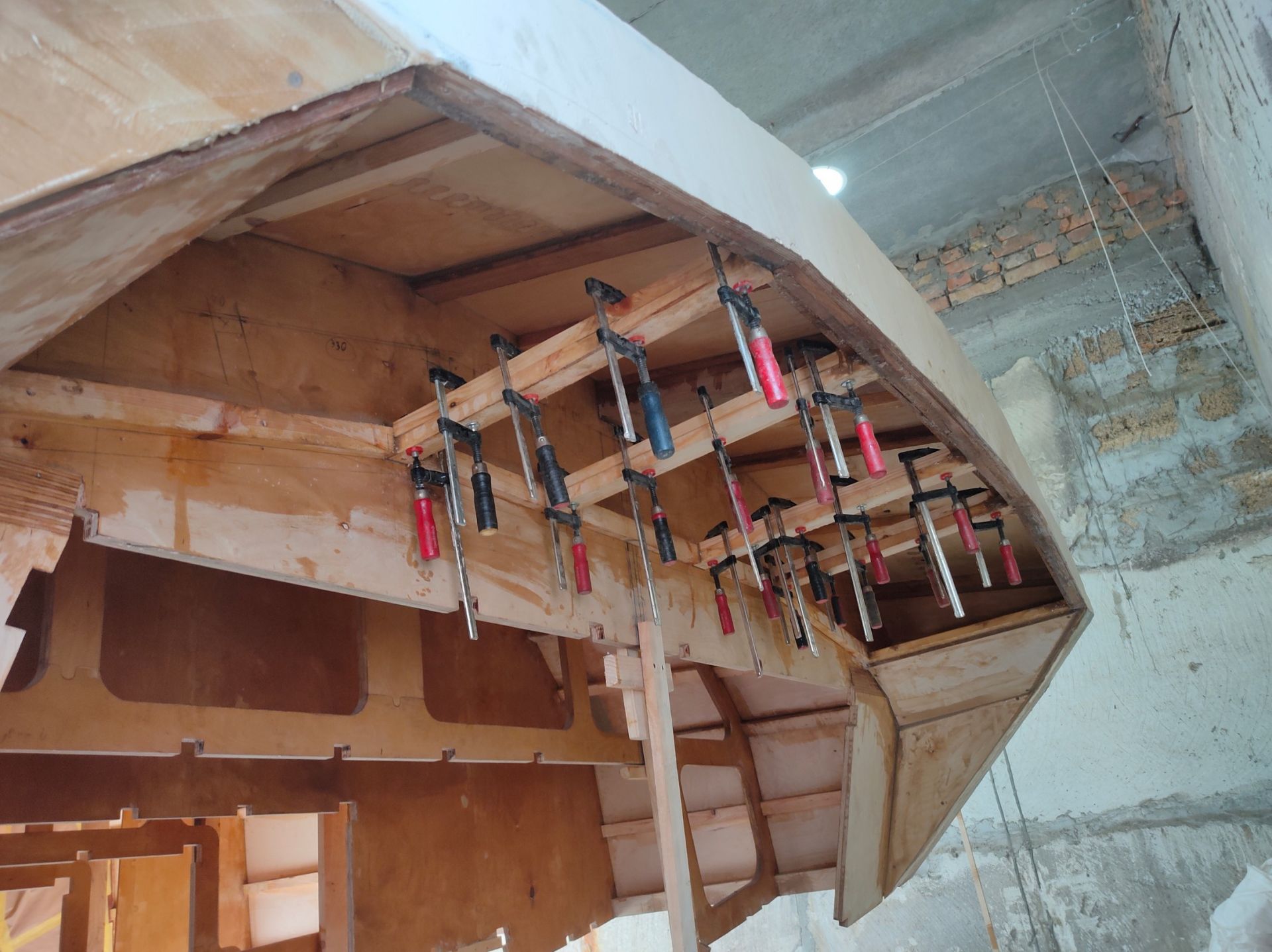

Доработка штевня
photo_2021-03-27_16-08-22.jpg [ 93.32 КБ | Переглядів: 27874 ]
photo_2021-03-27_16-08-23.jpg [ 88.22 КБ | Переглядів: 27874 ]

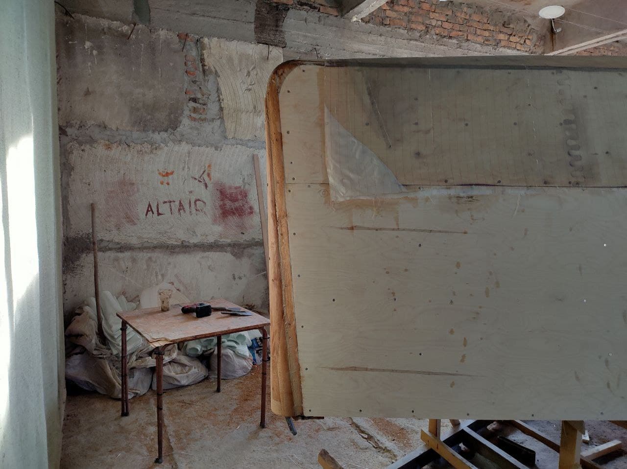

Порезали на ЧПУ накладку на штевень - обтекатель
photo_2021-03-28_13-42-00.jpg [ 124.14 КБ | Переглядів: 27874 ]
photo_2021-03-28_14-48-57 (2).jpg [ 93.97 КБ | Переглядів: 27874 ]
photo_2021-03-28_14-48-57.jpg [ 87.1 КБ | Переглядів: 27874 ]

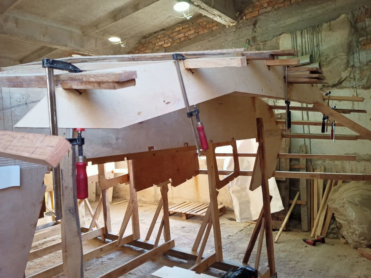

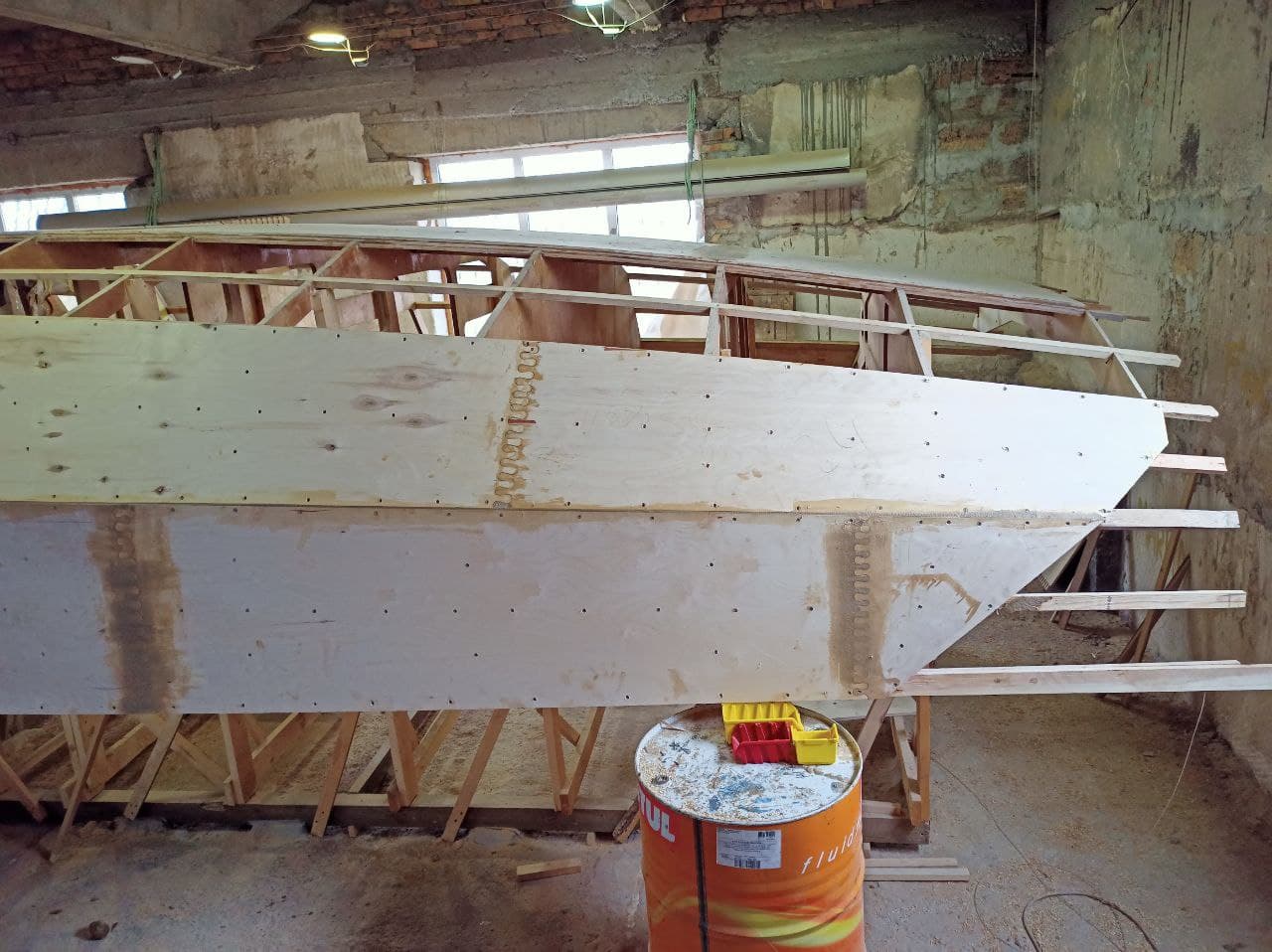

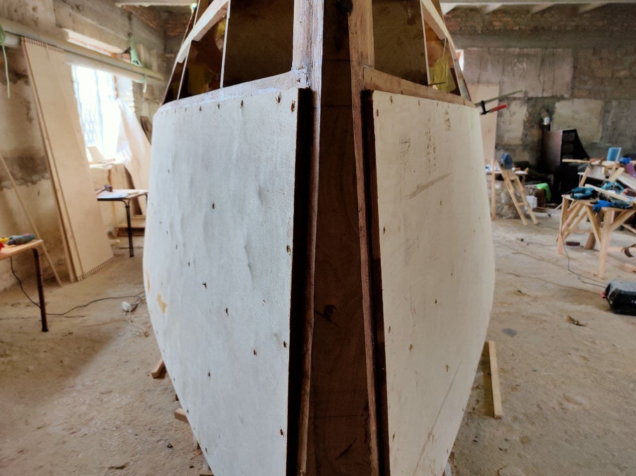

Обшивка мостится на свое место
photo_2021-03-29_13-45-47.jpg [ 107.97 КБ | Переглядів: 27874 ]
photo_2021-03-30_16-53-38.jpg [ 109.33 КБ | Переглядів: 27874 ]
Еще не обрезаны вылеты стрингеров
photo_2021-03-29_18-41-27.jpg [ 143.26 КБ | Переглядів: 27874 ]
Обшивка уложена на сухую
photo_2021-04-01_16-52-23.jpg [ 103.72 КБ | Переглядів: 27874 ]

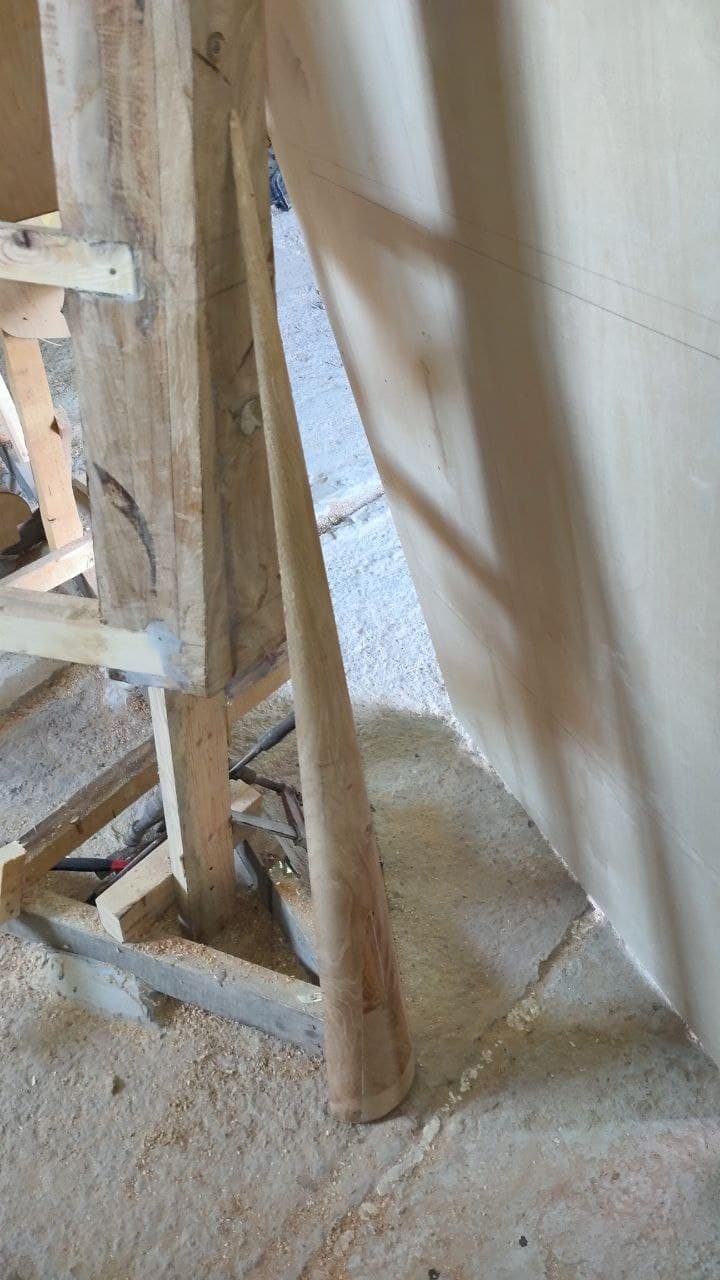

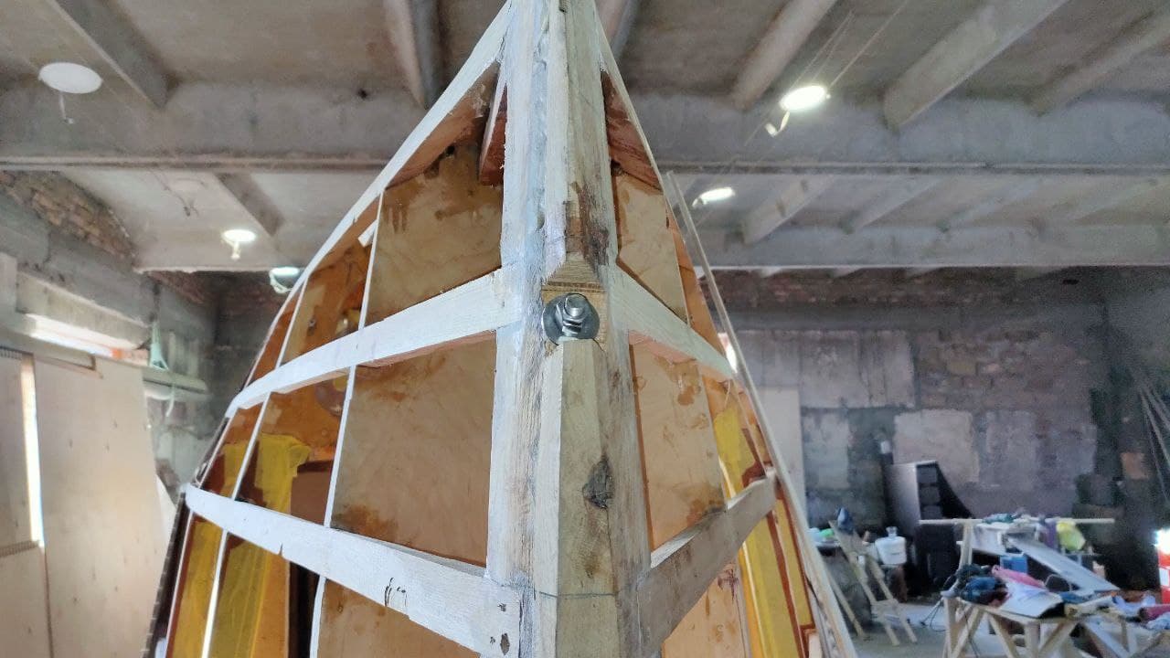

штаг-путенс установлен
photo_2021-04-03_17-03-42.jpg [ 111.23 КБ | Переглядів: 27874 ]
Носик закрыт накладкой
photo_2021-04-03_18-16-25.jpg [ 115.78 КБ | Переглядів: 27874 ]

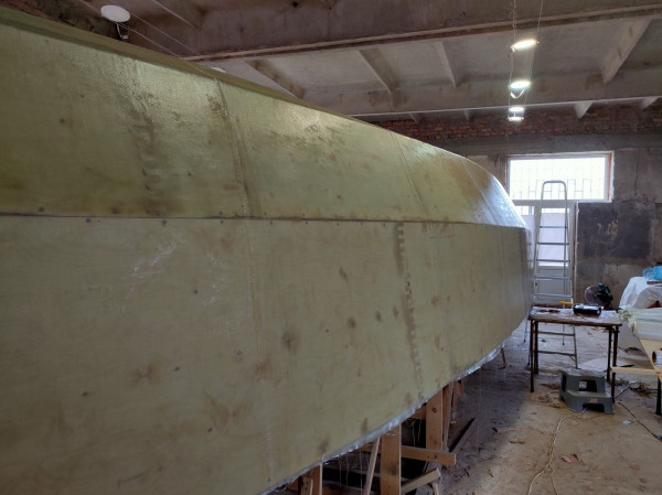

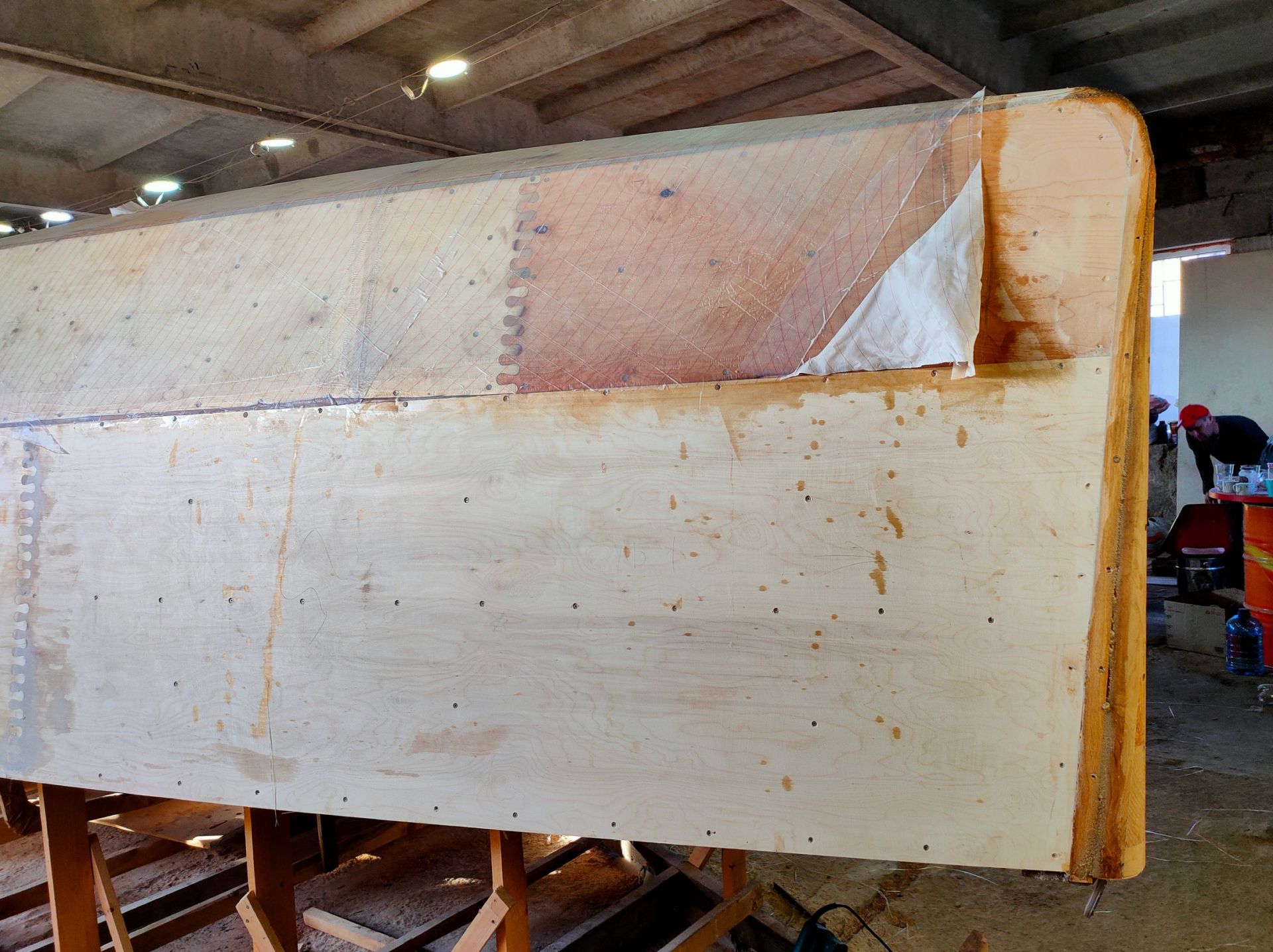

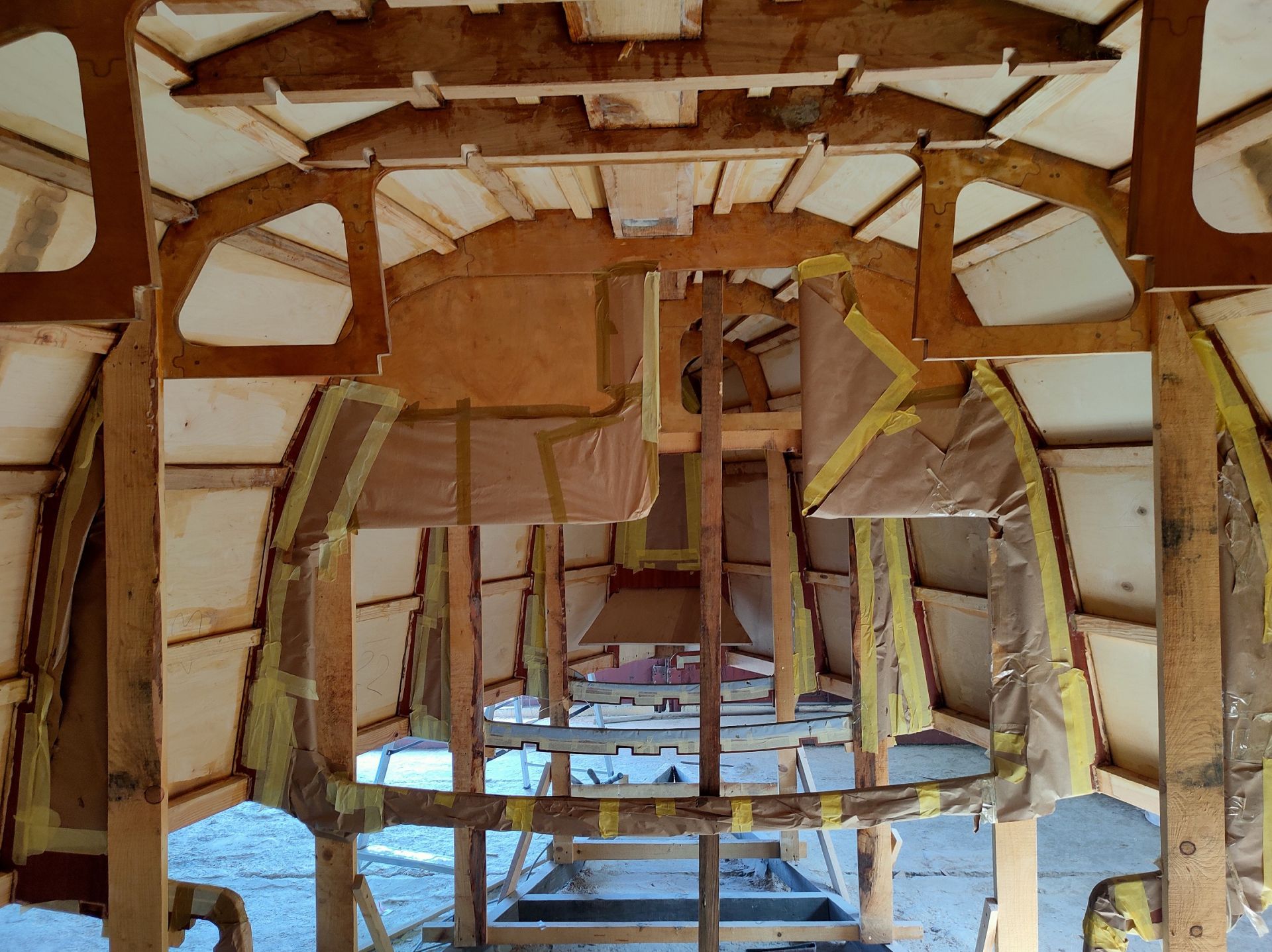

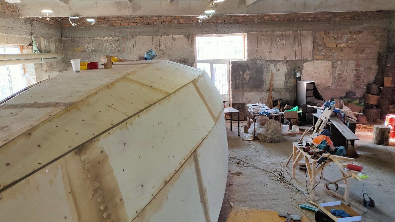

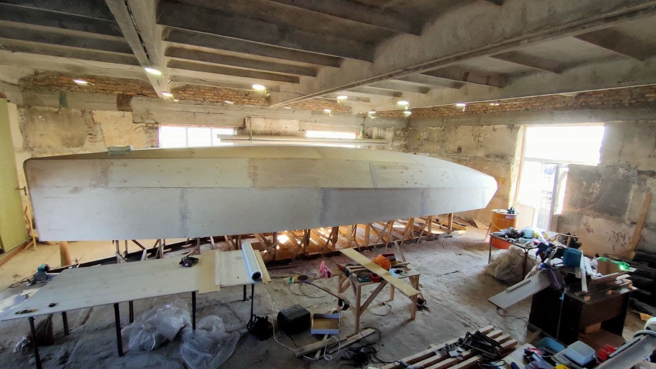

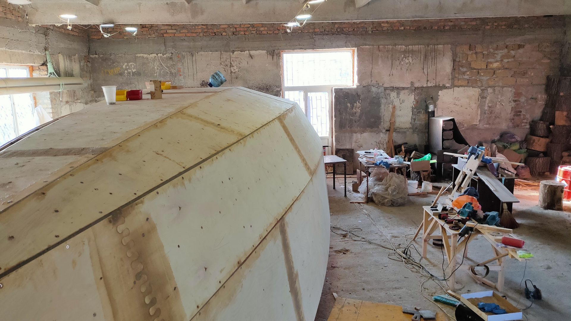

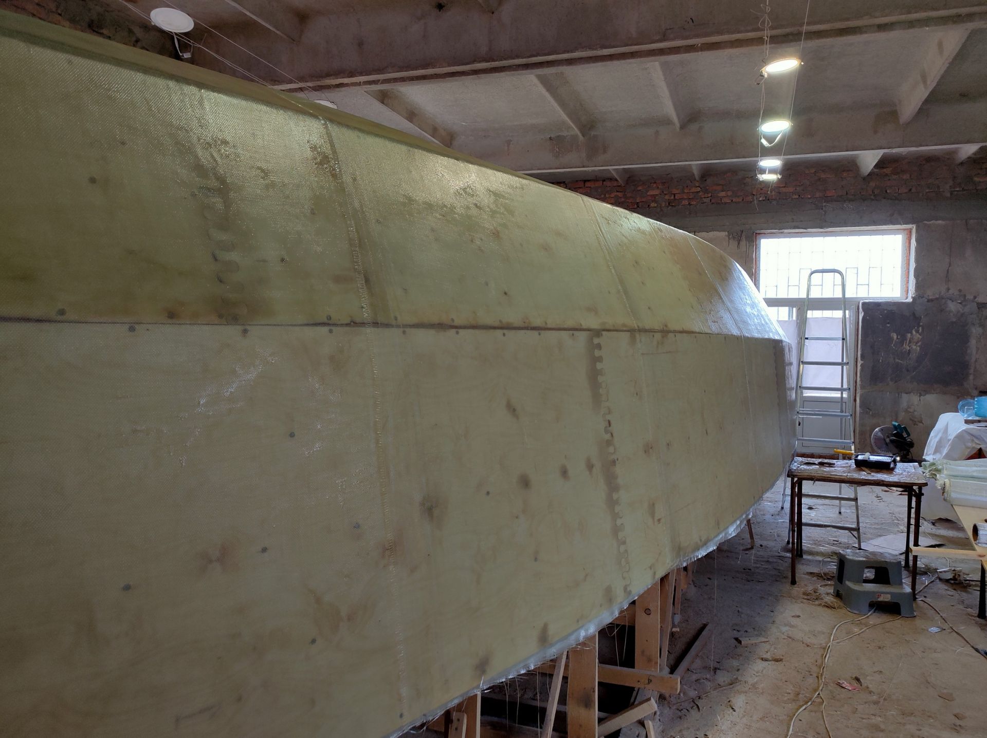

Після довгої перерви ще поспамлю форум фотками
2021-03-30 16.52.25.jpg [ 292.19 КБ | Переглядів: 27235 ]
2021-04-01 13.53.57.jpg [ 426.65 КБ | Переглядів: 27235 ]
2021-04-01 16.51.50.jpg [ 266 КБ | Переглядів: 27235 ]
2021-04-01 16.56.28.jpg [ 232.25 КБ | Переглядів: 27235 ]

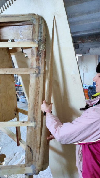

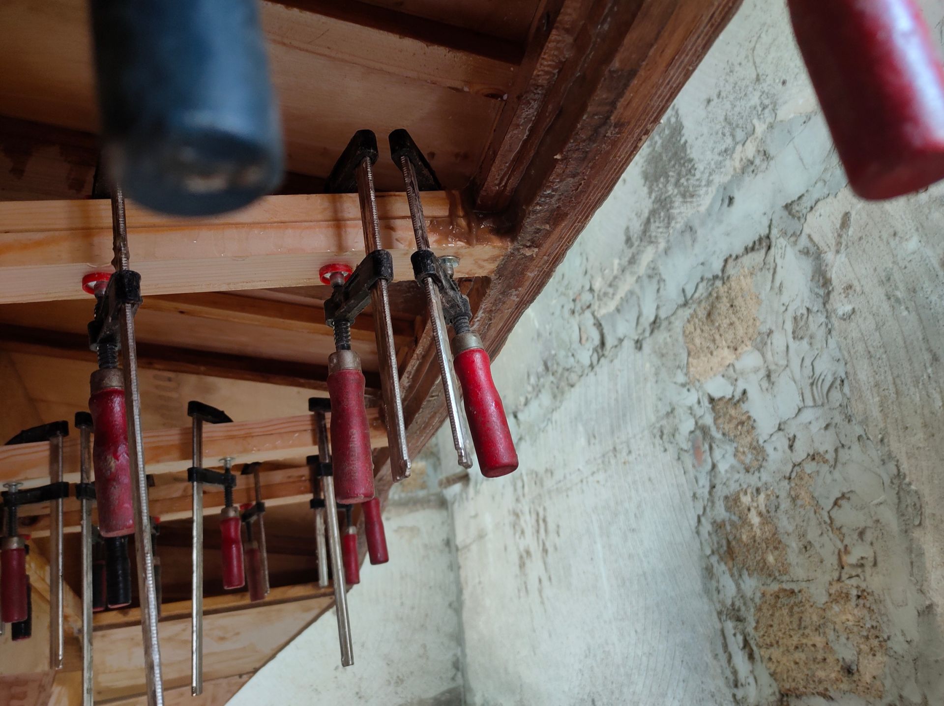

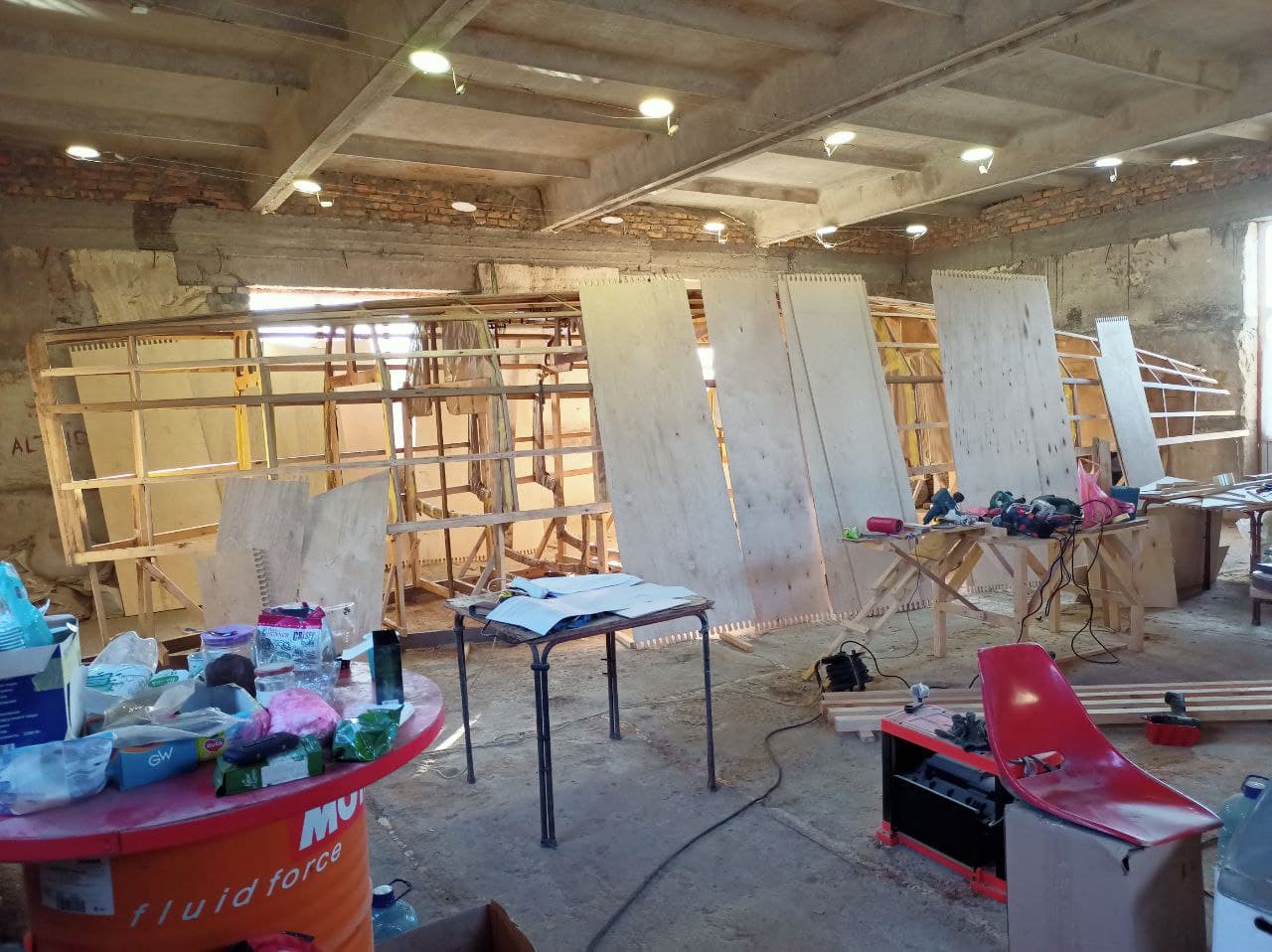

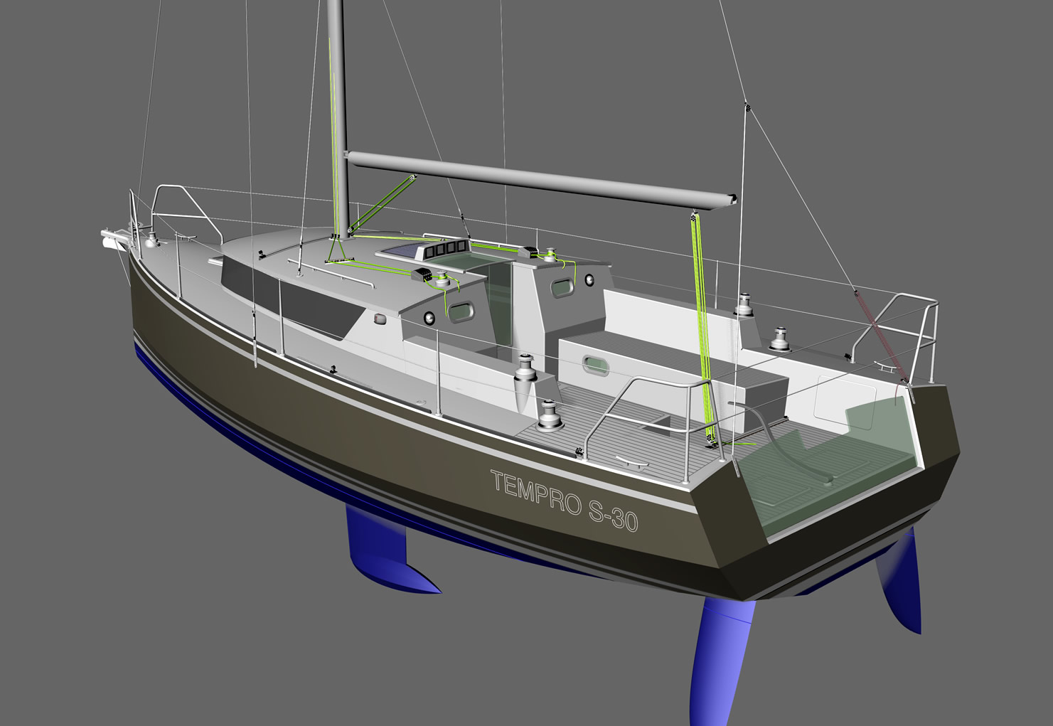

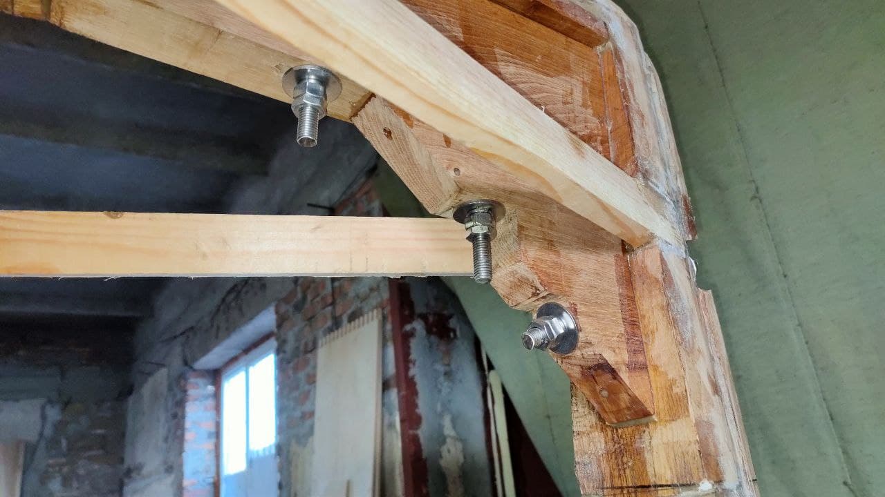

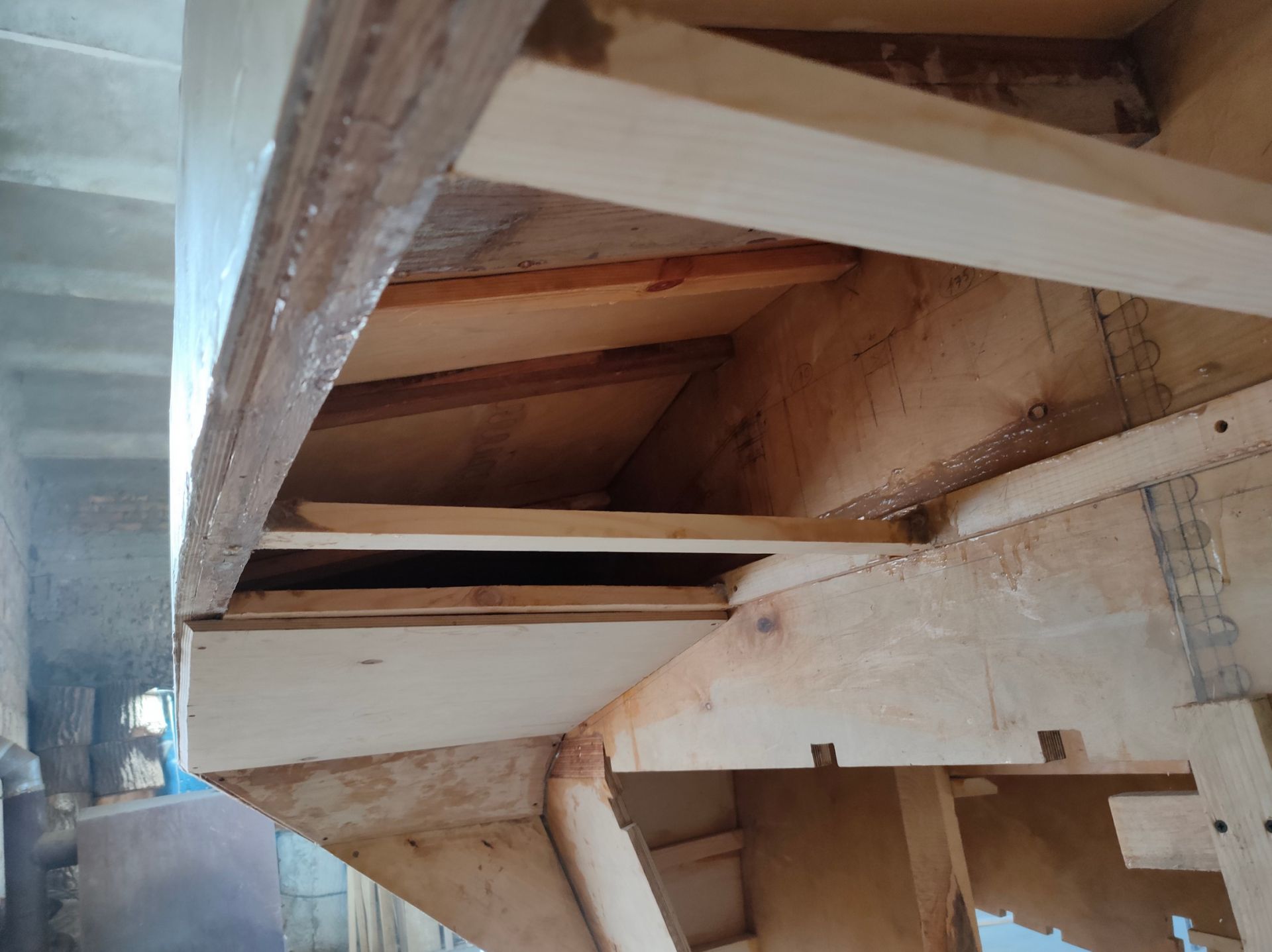

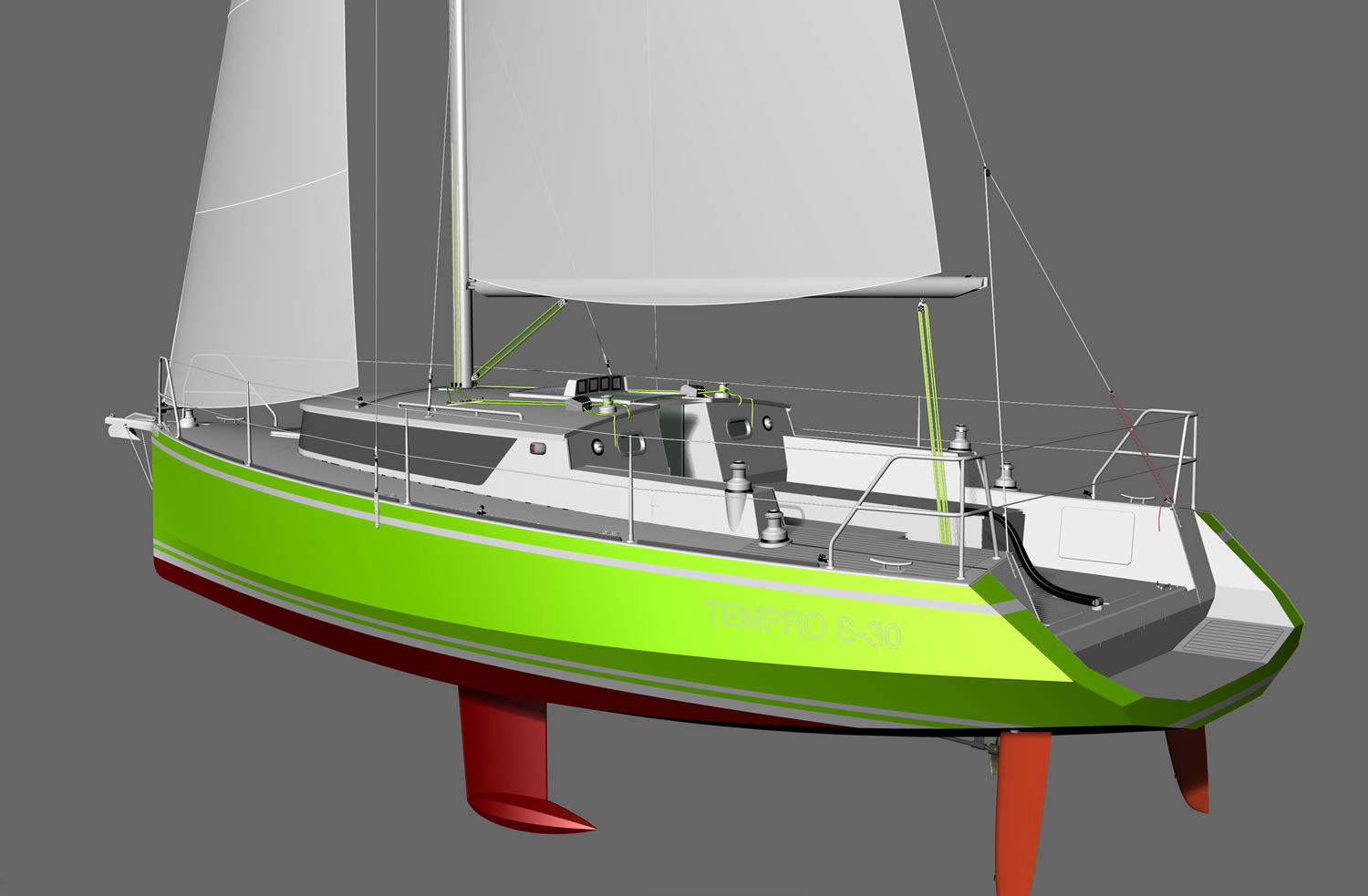

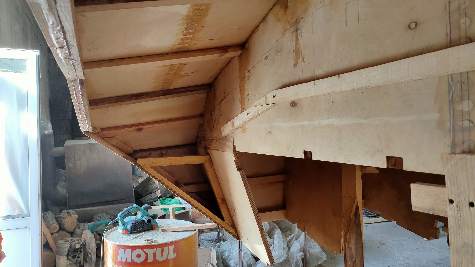

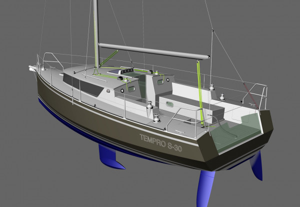

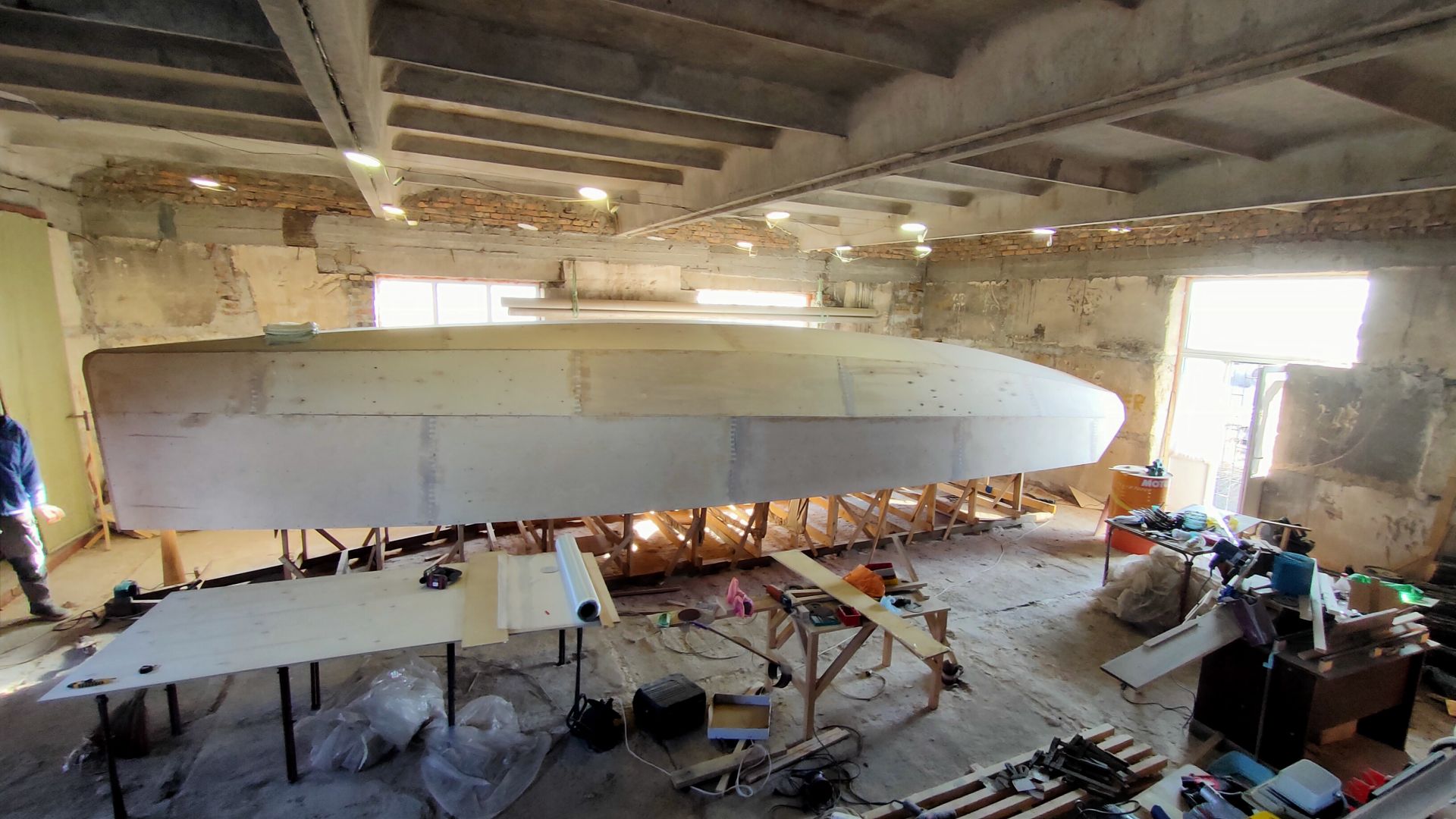

А це пояснення чому в назві теми є "+3" )
+3 - це 3 фута до проєктної довжини вітрильника, що мала бути 30 футів. Оцей "балкончик" не був в проєкті, коли я його починав робити.
2021-05-10 16.42.56.jpg [ 281.52 КБ | Переглядів: 27212 ]
2021-05-10 16.43.10.jpg [ 209.03 КБ | Переглядів: 27212 ]
2021-05-11 16.25.11.jpg [ 301.24 КБ | Переглядів: 27212 ]
2021-05-11 16.25.28.jpg [ 309.09 КБ | Переглядів: 27212 ]
2021-05-12 17.11.21.jpg [ 222.49 КБ | Переглядів: 27212 ]
03.jpg [ 141.01 КБ | Переглядів: 27212 ]
01_long_aft.jpg [ 106.53 КБ | Переглядів: 27212 ]

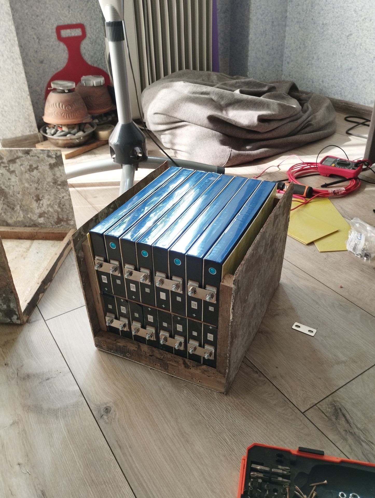

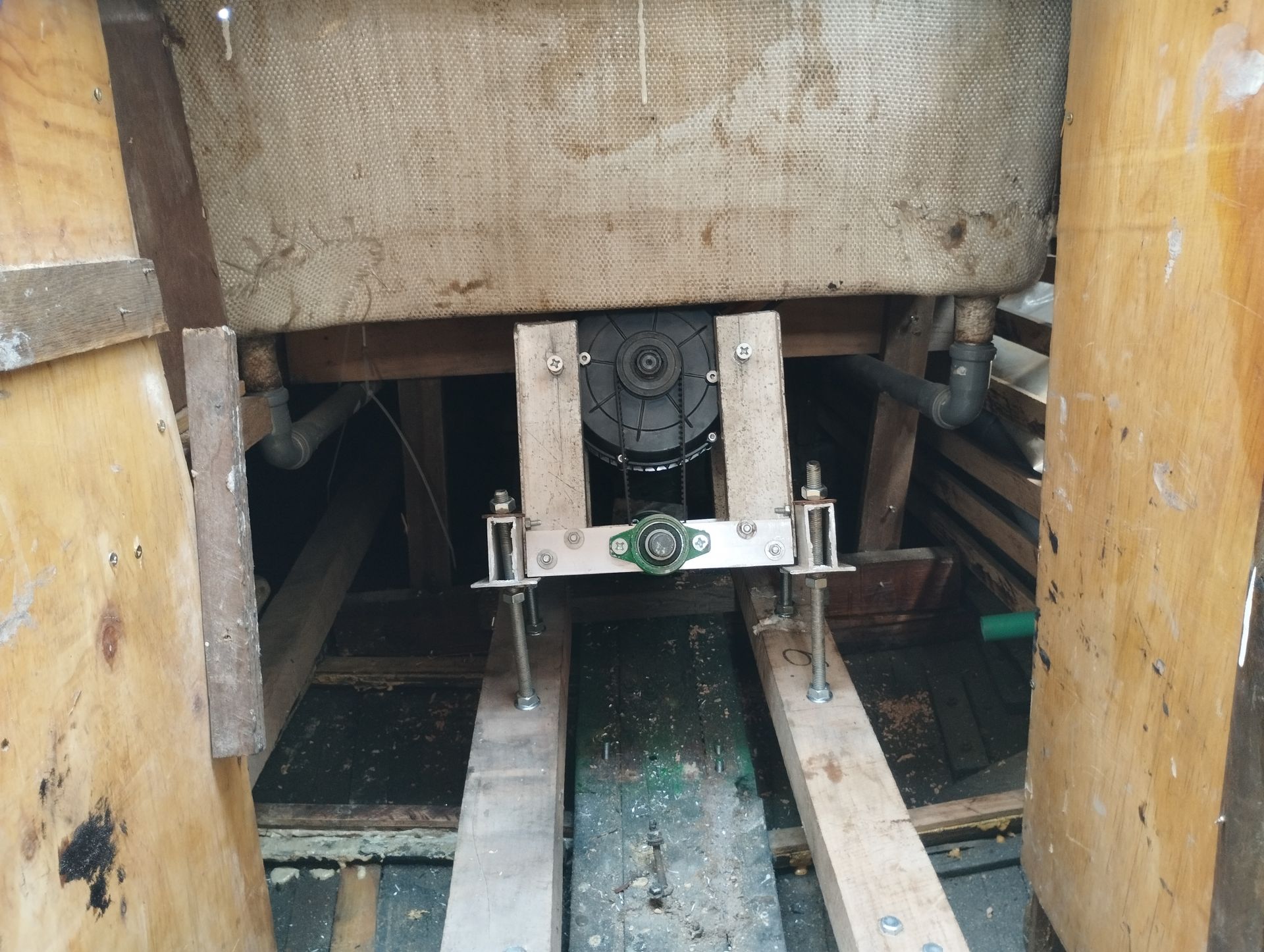

Три роки тому я теж замислився над інсталюванням електропривода на свій корабель. Трохи набридло торохтіння та шнек бензинової суміші. Так склалося шо навіть зараз з'явилася можливість працювати зі своєю лодкою. Звісно все для перемоги, але, як жеж хочеться у море.
І от поставив двигун QS 165, контролер fardriver ND72300, батарейка 48 в. 100 а.
Батарейка получилася подвійного призначення, взимку працює резервним живленням вдома.
Лодка проекту "aikido" 3,5 т. 9,5 м. довжиною. Теж з балкончиком.

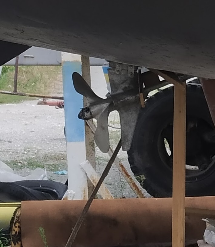

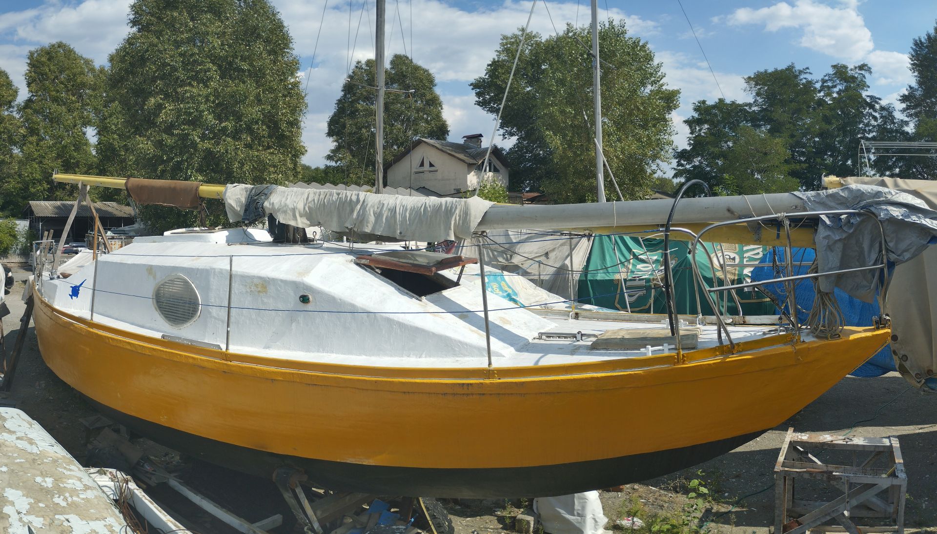

PANO_20230826_141403.jpg [ 441.52 КБ | Переглядів: 27161 ]
IMG_20230828_161550.jpg [ 437.69 КБ | Переглядів: 27161 ]
IMG_20230822_134307.jpg [ 397.2 КБ | Переглядів: 27161 ]

Добрий день ) а гвинт у Вас якого діаметру та який його
крок?

Гвинт фіксований з рибацького бота. Якось крок не поміряв. Діаметр 230мм
IMG_20210904_155401~2.jpg [ 98.74 КБ | Переглядів: 27145 ]

Зрозумів.
Я чого запитав - у вас редукція нетипова від мотора на гвинт - це здивувало. Ведучій шків більший за ведений.
Може буде можливість на воді погратись передавальним числом, замінюючи шків - зазвичай ставлять редукцію на електромоторах з такими обертами 1 до 2.
Я колись допомагав поставити QS138 з Kelly kls6022h з живленням від 36В без редукції - працювало, але я радив власнику яхти залишити редукцію - він не захотів, зробив напряму на вал. На "газулі в підлогу" він отримав таким чином тільки 2 кВт і мотору було потрібне активне охолодження вентилятором

Зі шківами ще буду гратися, їх в мене декілька лежить від 50мм до 120мм.
Тре тіко до води дожити. :)
Тому й не ставив напряму.

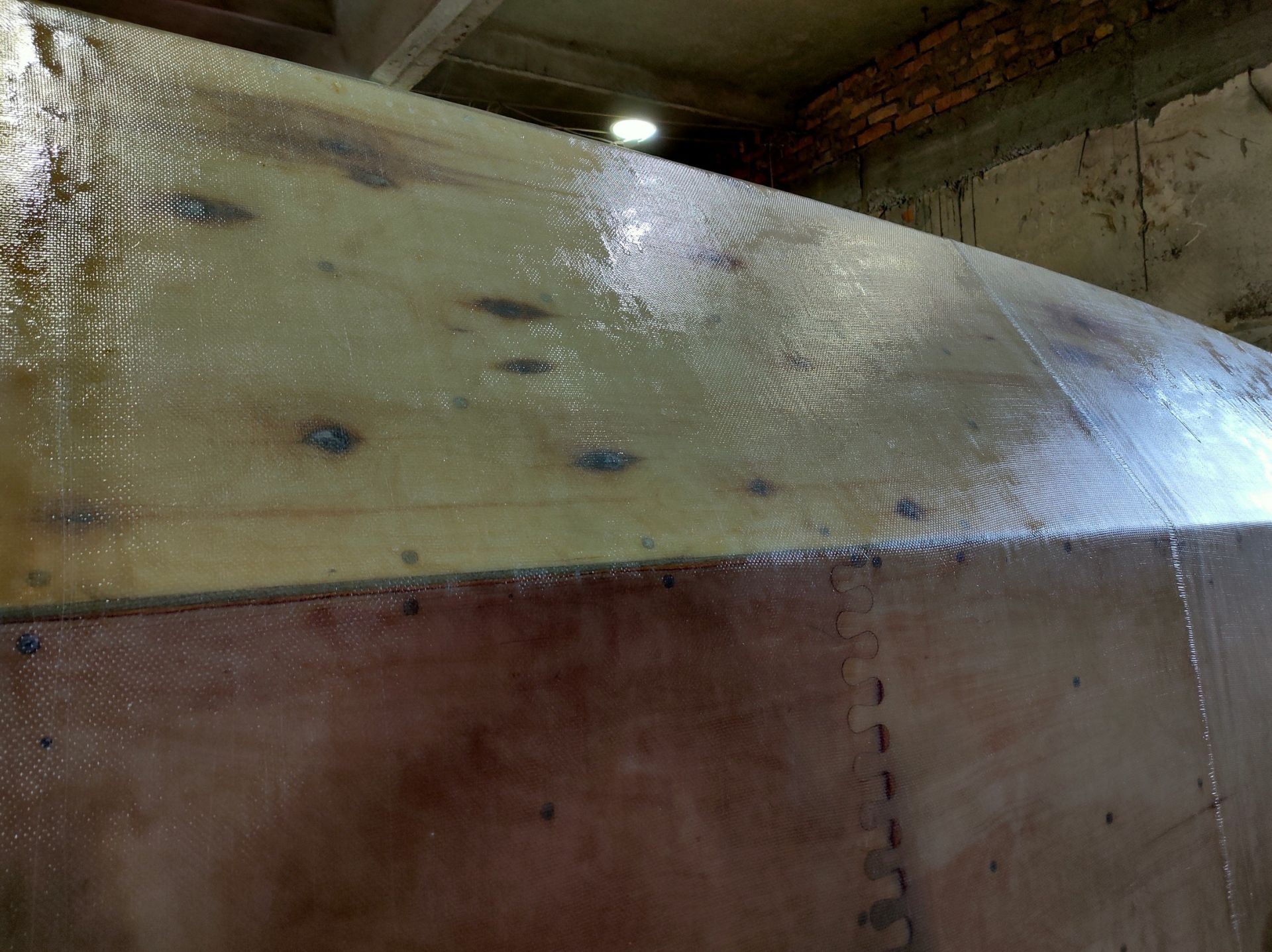

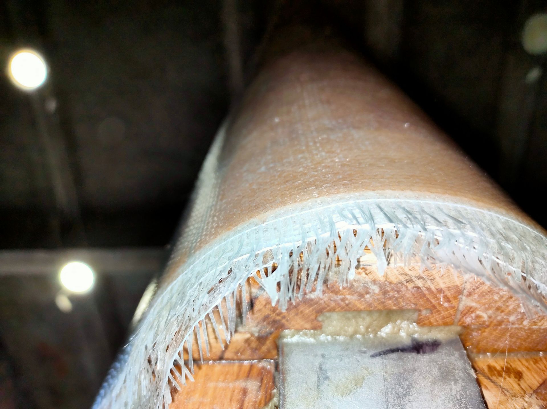

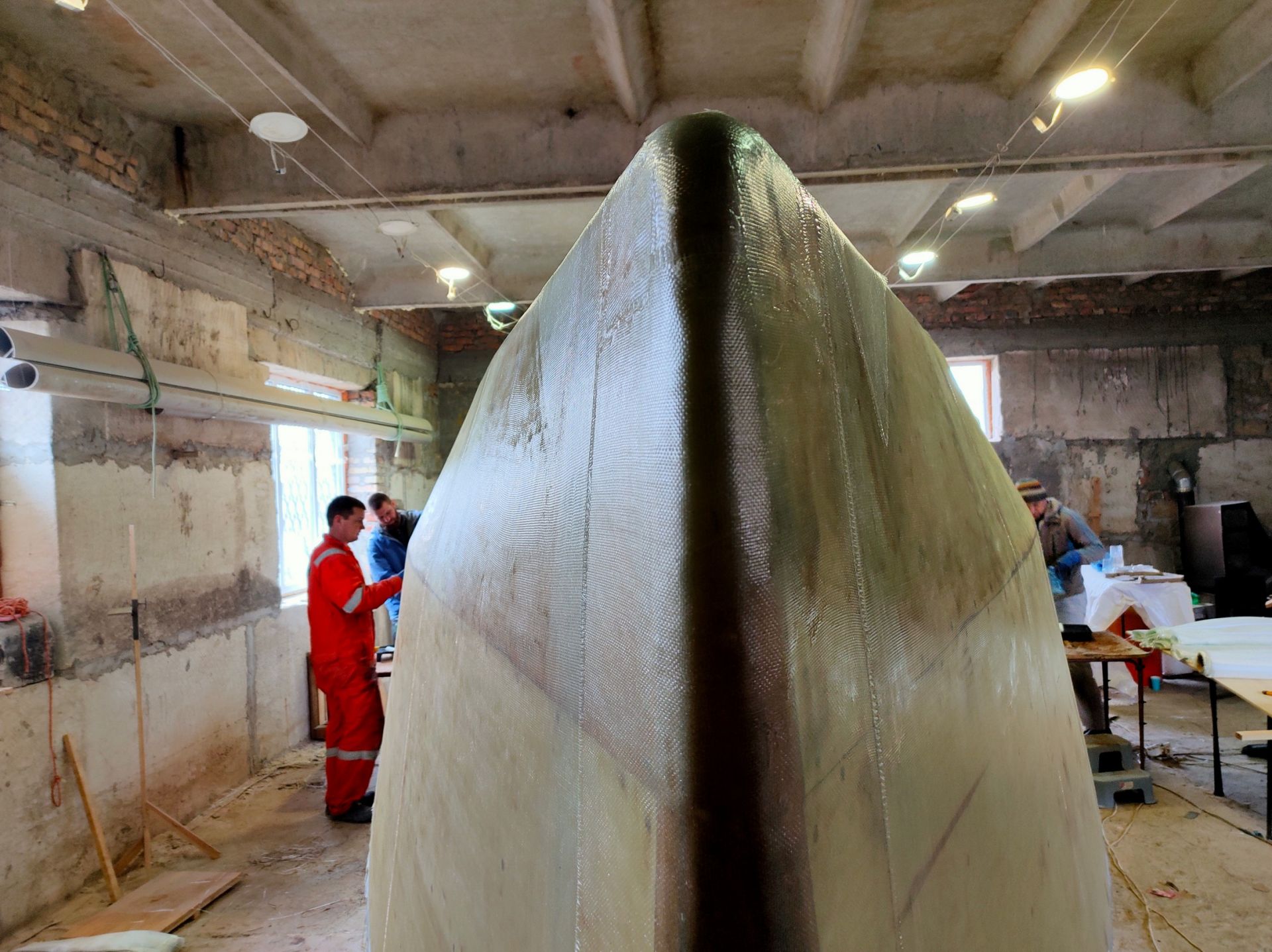

Загорнули в склотканину
2021-04-03 17.58.47.jpg [ 374.42 КБ | Переглядів: 27141 ]
2021-04-05 16.15.41.jpg [ 413.74 КБ | Переглядів: 27141 ]
2021-04-04 16.41.12.jpg [ 276.49 КБ | Переглядів: 27141 ]
2021-04-04 16.38.18.jpg [ 302.4 КБ | Переглядів: 27141 ]
2021-04-04 16.41.42.jpg [ 361.05 КБ | Переглядів: 27138 ]
