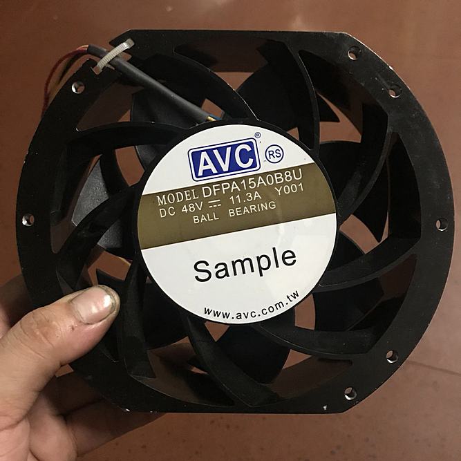

Может того, вентилятор {~~==} в корму на пол килловатта и в путь? {--\/--} 8O :lachtot:
7976.jpg [ 51.37 КБ | Переглядів: 4292 ]
