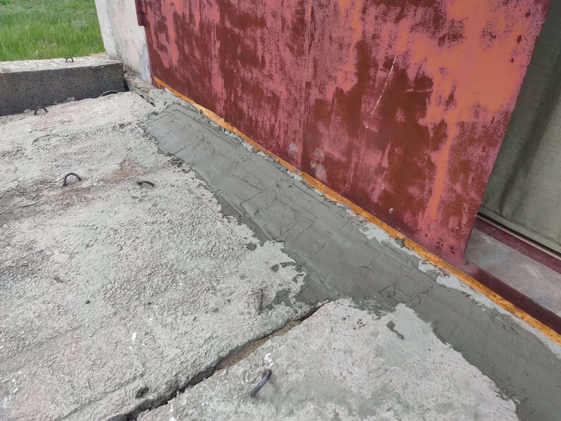

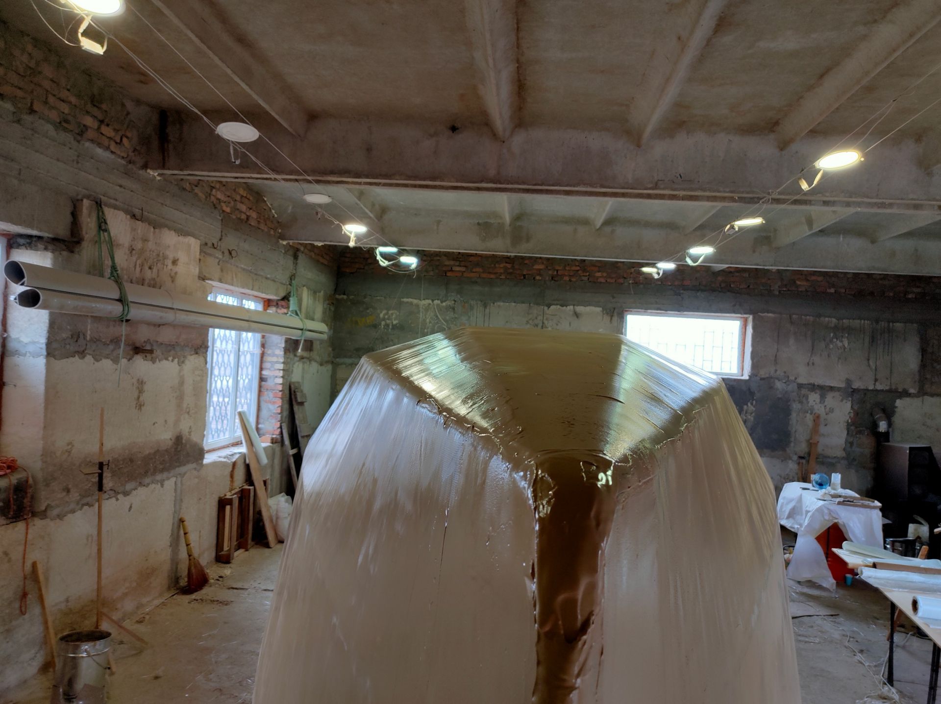

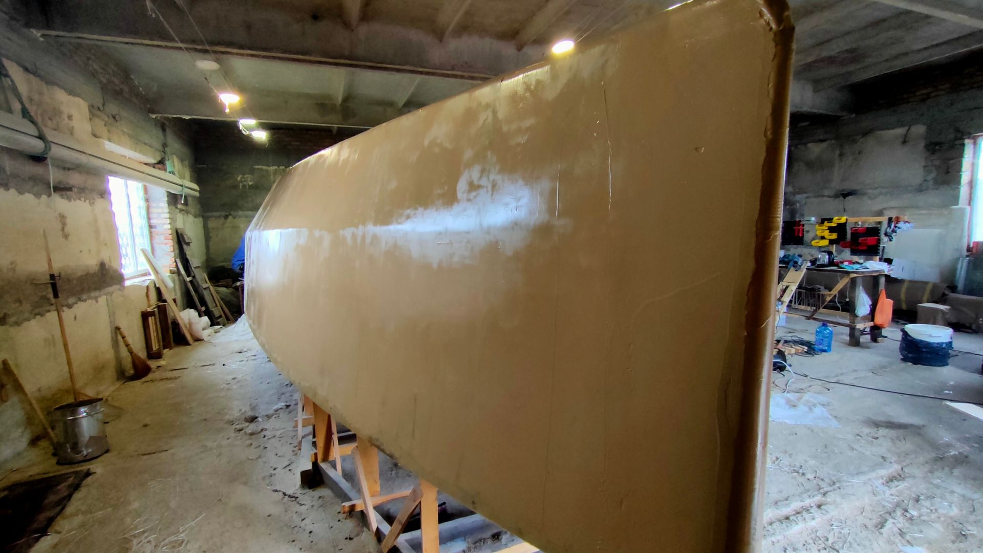

Накидали грубий шар шпатла для захисту склотканини.

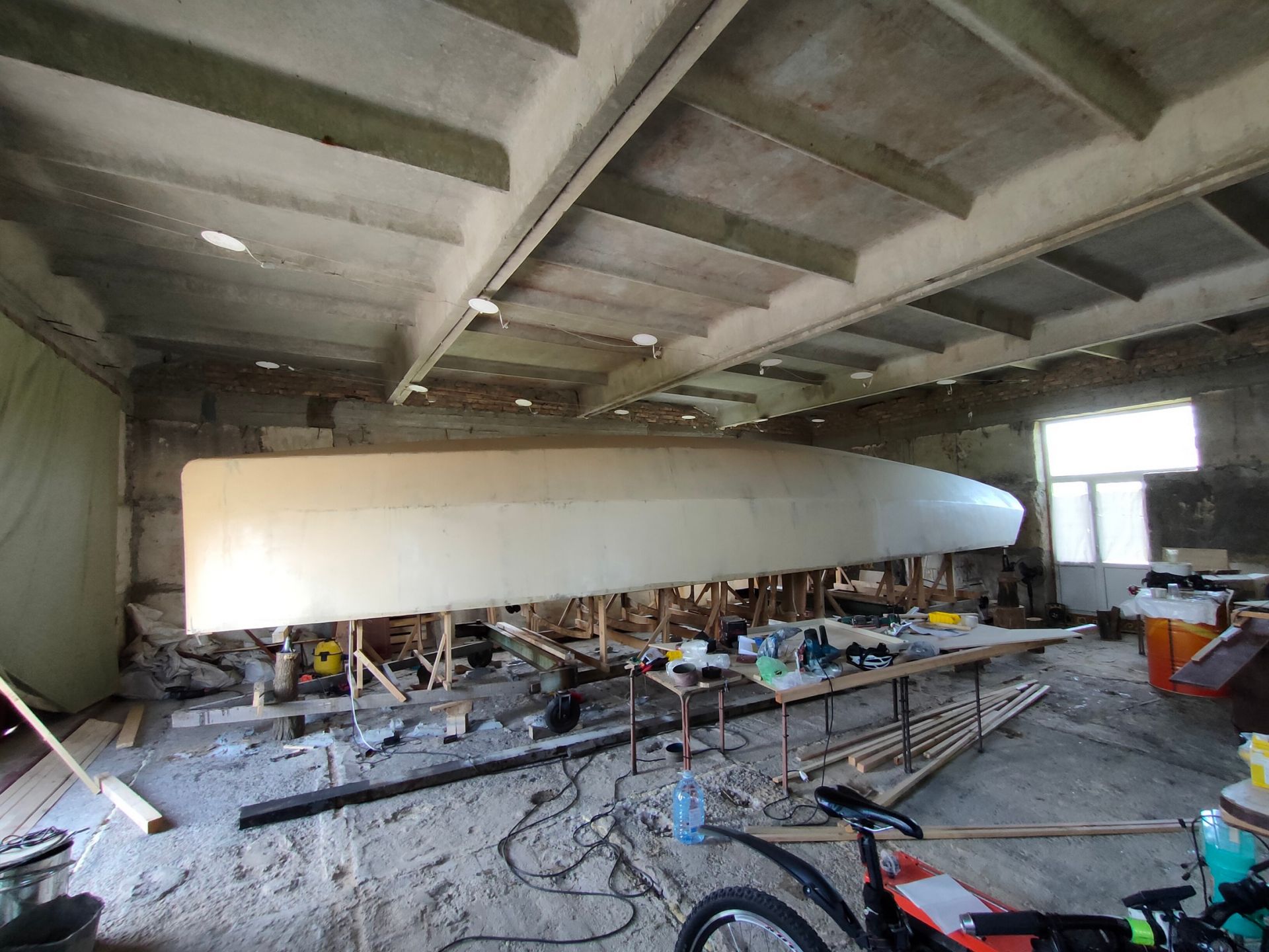

Готую виїзд корпуса з еллінга для перевороту
2021-05-11 16.33.26.jpg [ 525.81 КБ | Переглядів: 28501 ]
2021-05-11 14.10.00.jpg [ 545 КБ | Переглядів: 28501 ]

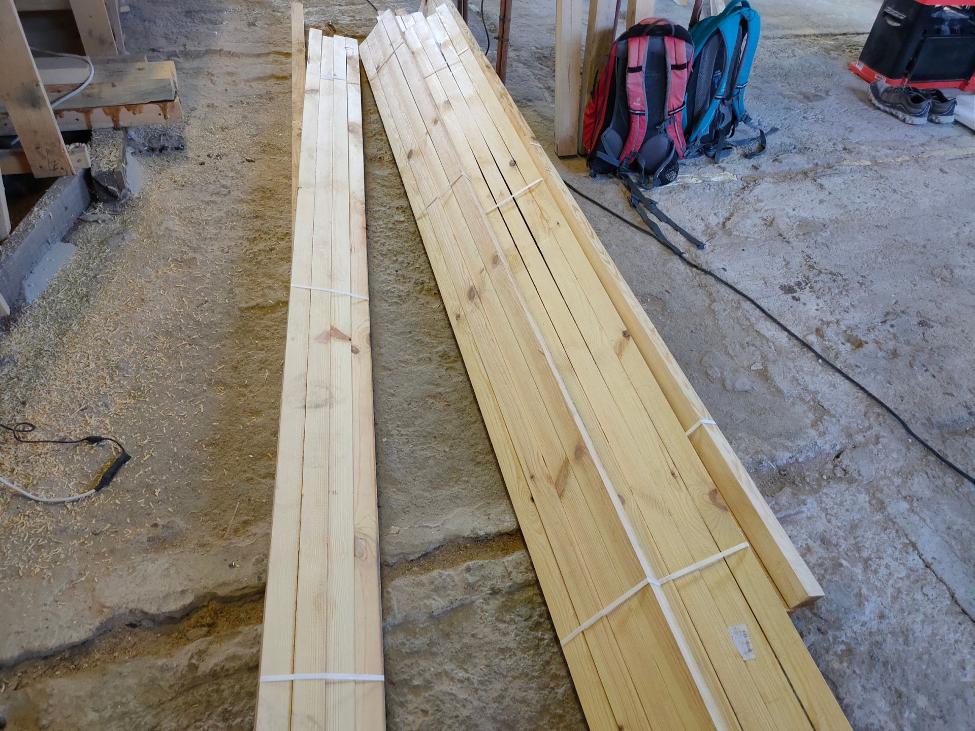

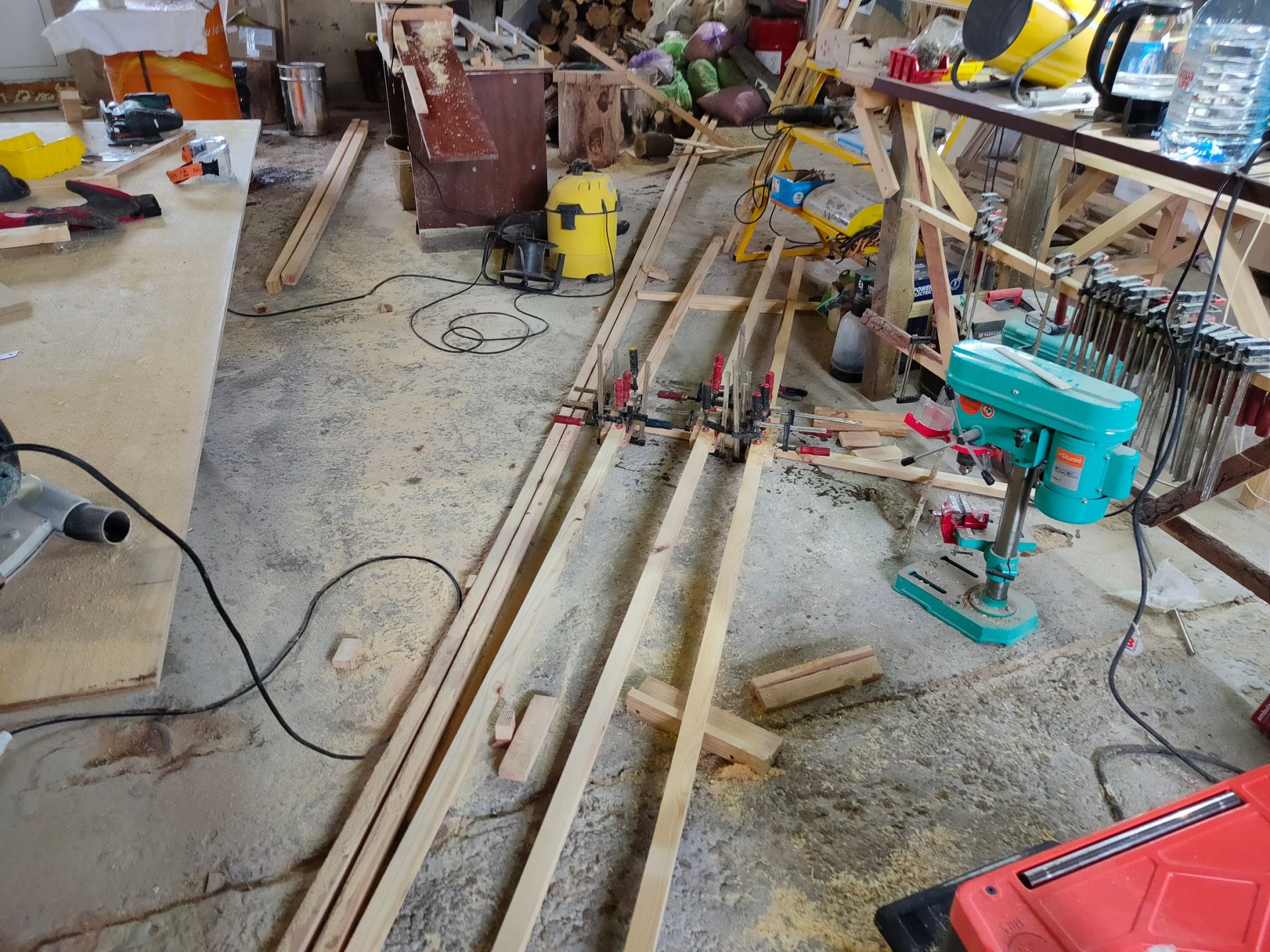

Купив деревину на палубні стрінгери, роблю потрохи

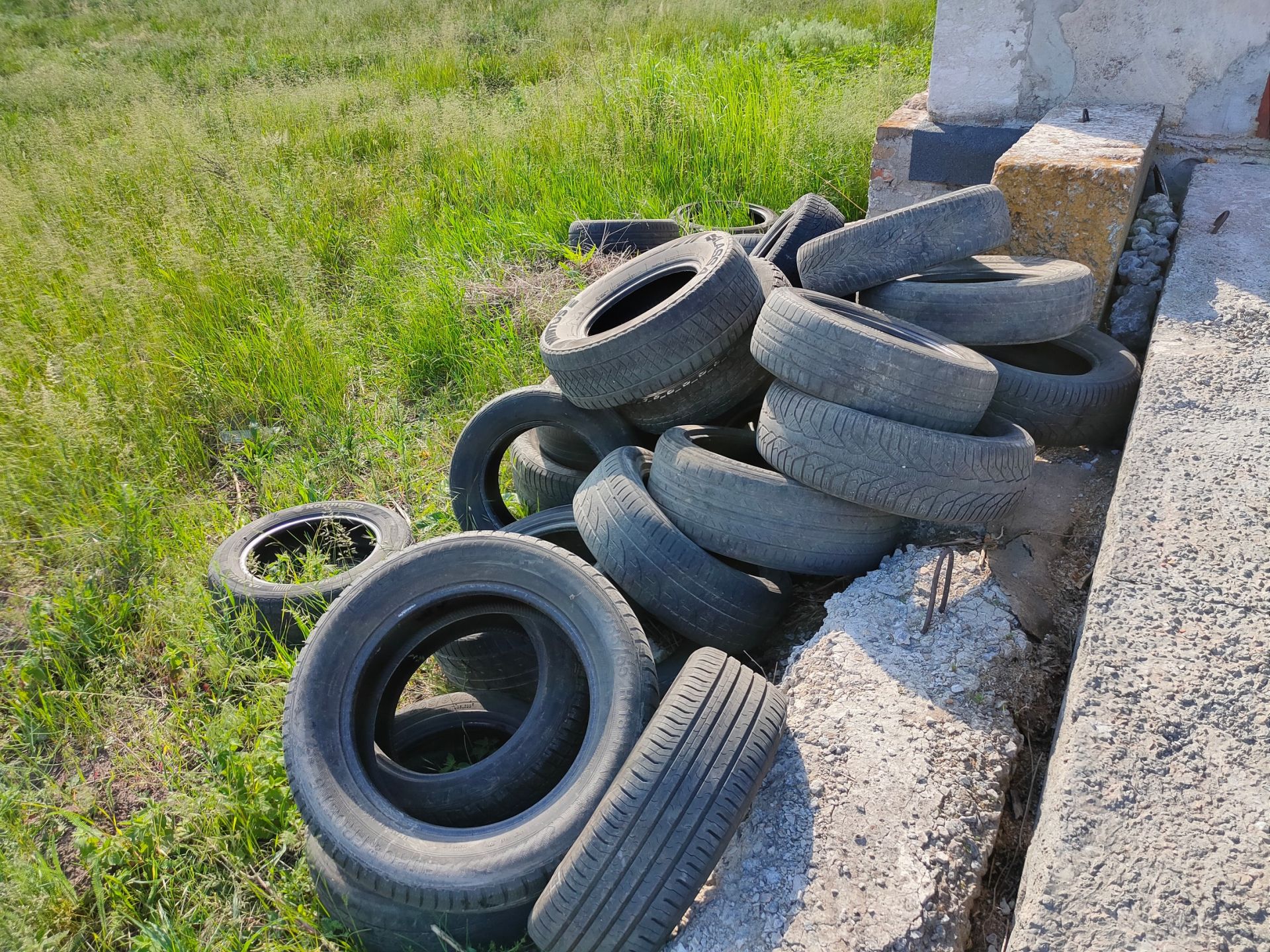

Взяв на шиномотажке непотрібні покришки - амортизатори-підкладушки для перевороту. Переворот планувався ззовні еллінга, бо ширина корпуса більша за висоту стелі (3,5м)
2021-05-25 16.44.26.jpg [ 808.46 КБ | Переглядів: 28468 ]

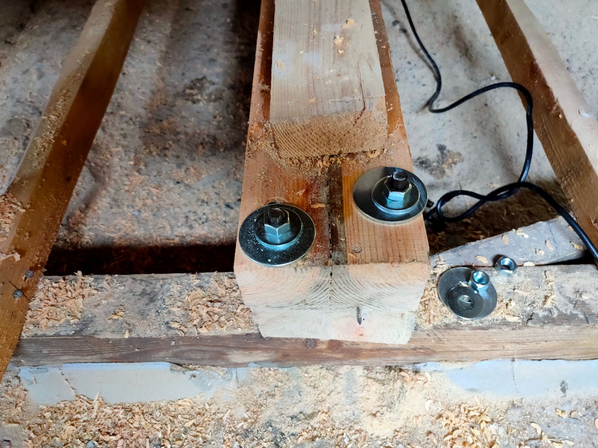

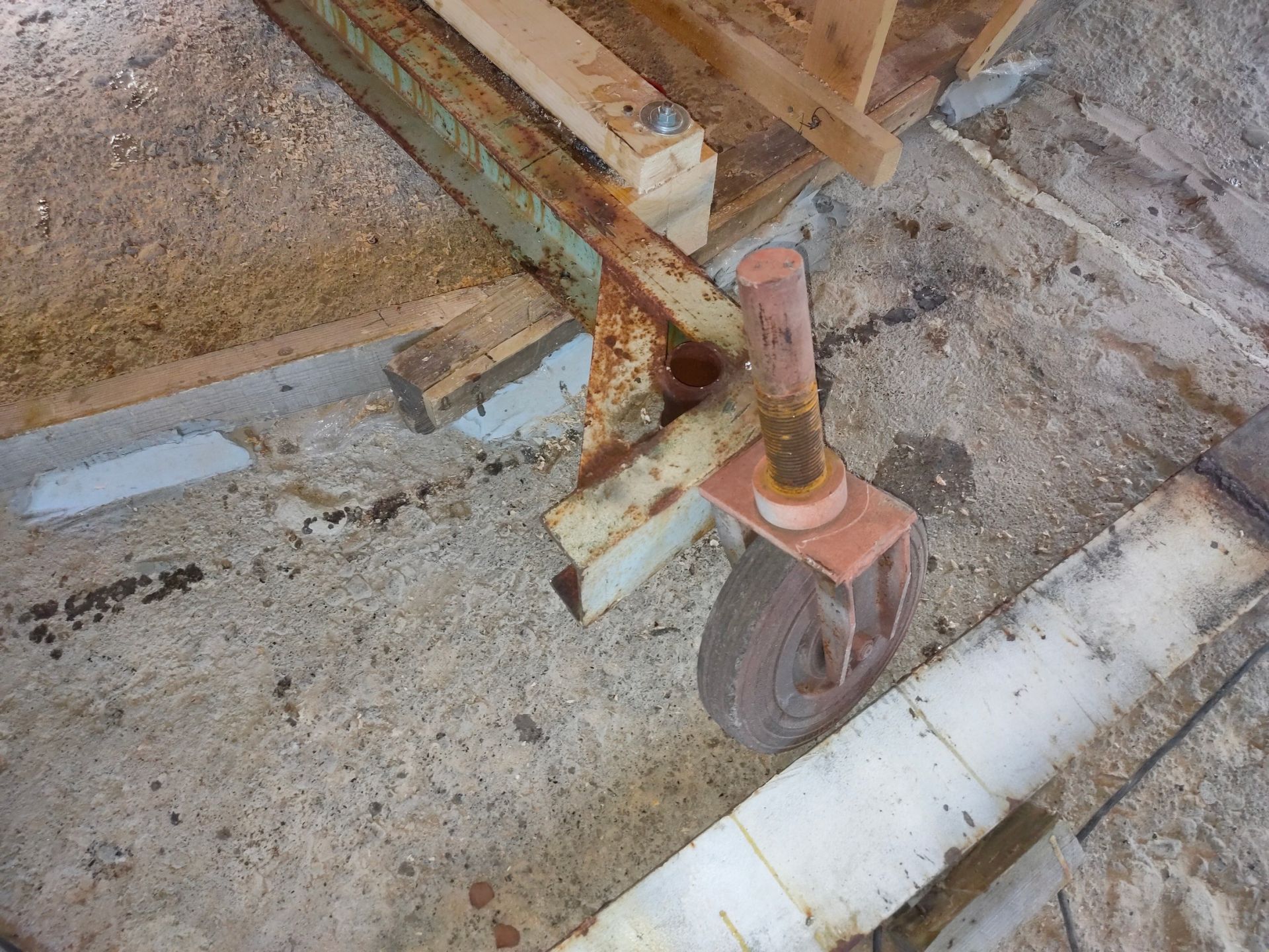

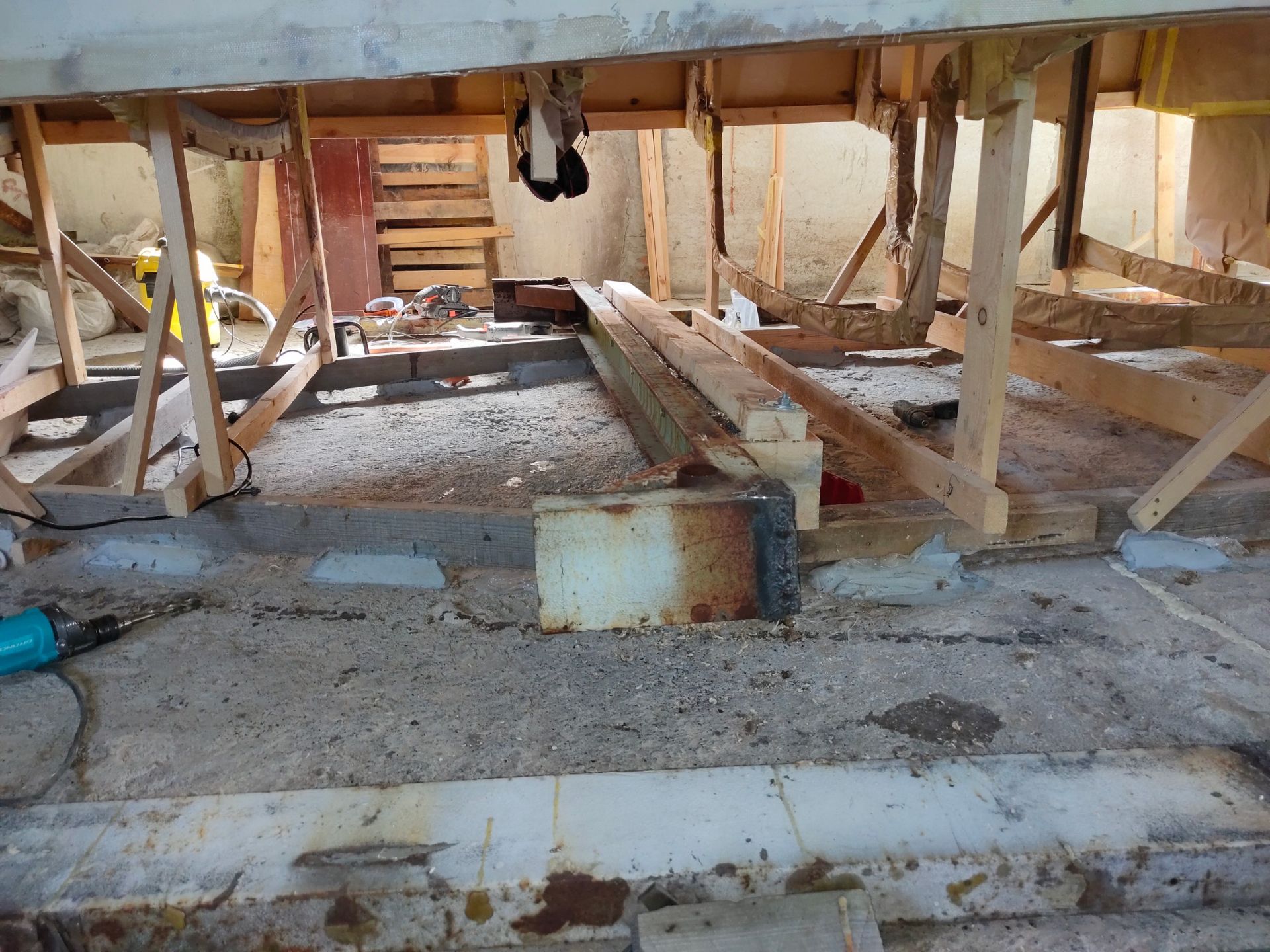

Також підсилюю поперечні балки стапеля, щоб пізніше встановити на них колеса і використати стапель як повозку для корпуса для виїзда назовні
2021-05-24 15.54.45.jpg [ 362.93 КБ | Переглядів: 28468 ]

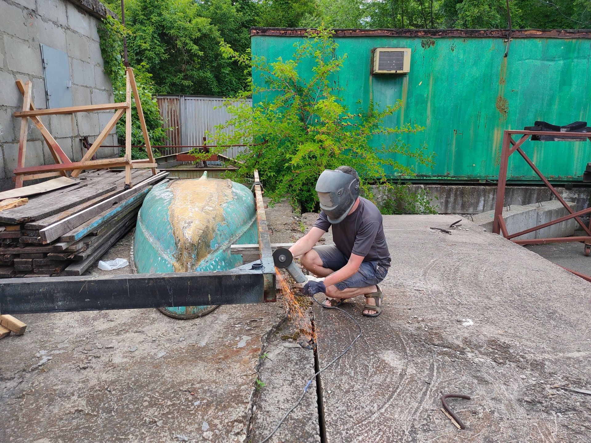

Мені здалось цього мало, тому купив бв металл, ріжу щоб доставити металеві балки в еллінг
2021-06-12 16.42.15.jpg [ 766.73 КБ | Переглядів: 28468 ]
2021-06-14 11.41.16.jpg [ 786.19 КБ | Переглядів: 28468 ]

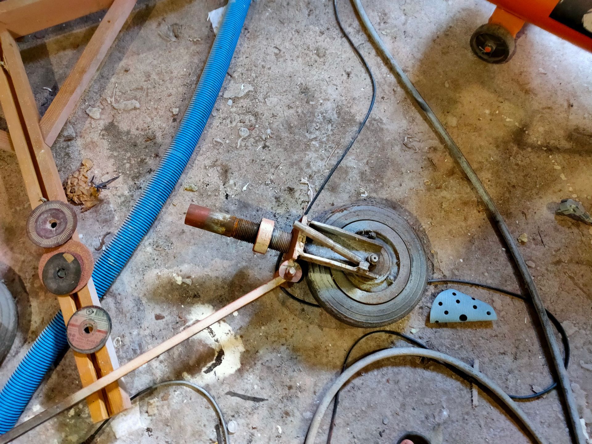

Одне з колес
2021-06-14 11.45.40.jpg [ 558.53 КБ | Переглядів: 28468 ]

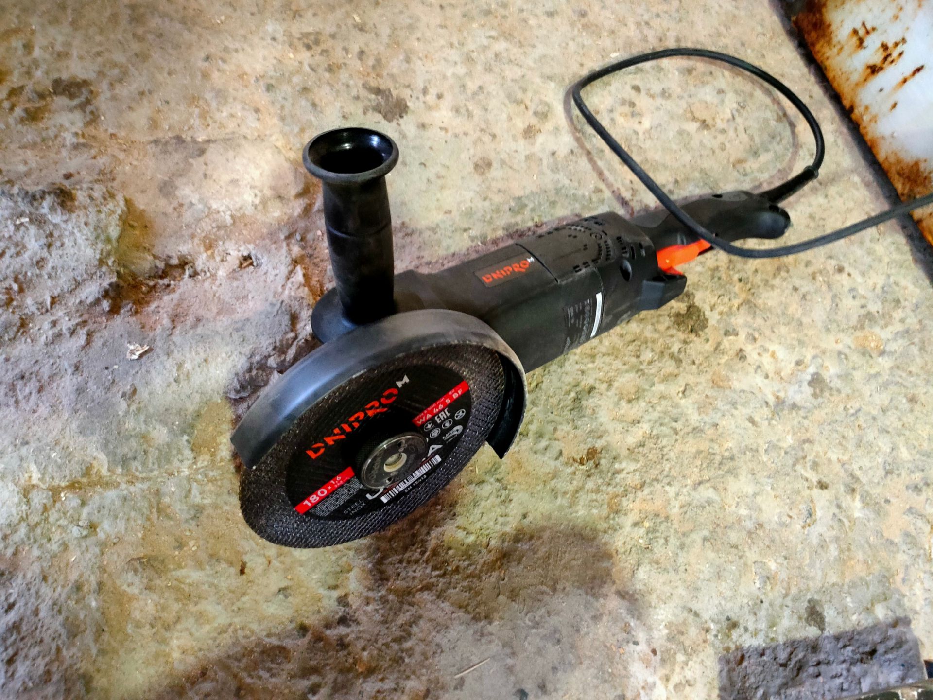

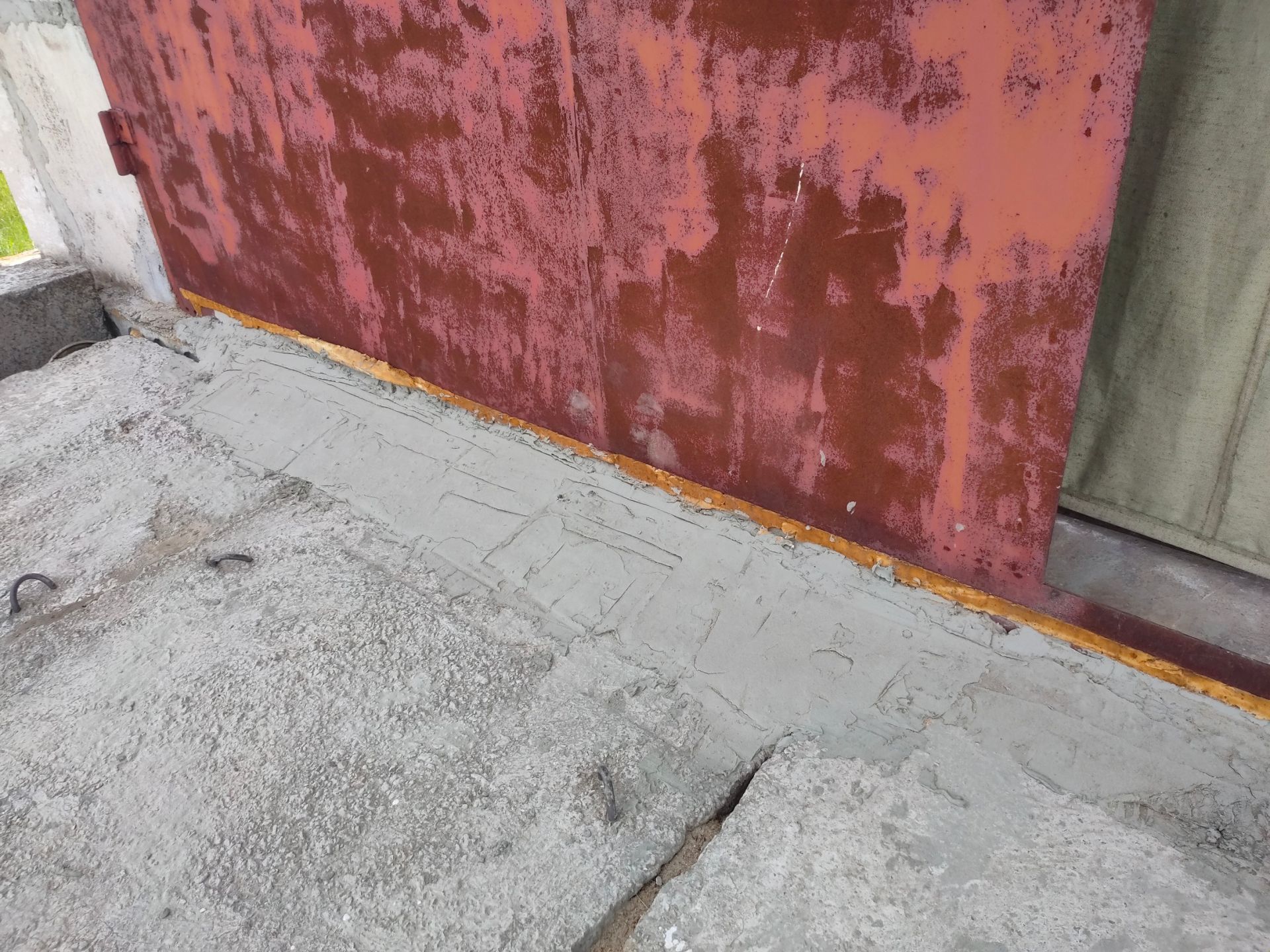

Ну і наостанок, хочу висловити думку щодо болгарки Дніпро-М - дуже сподобалась, рекомендую до використання
2021-06-15 15.11.55.jpg [ 454.15 КБ | Переглядів: 28468 ]

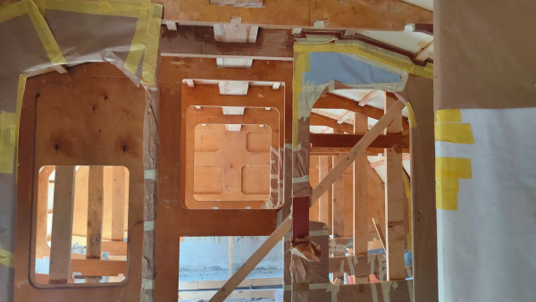

Ще один цікавий ракурс
2021-04-01 13.53.17.jpg [ 202.49 КБ | Переглядів: 28401 ]

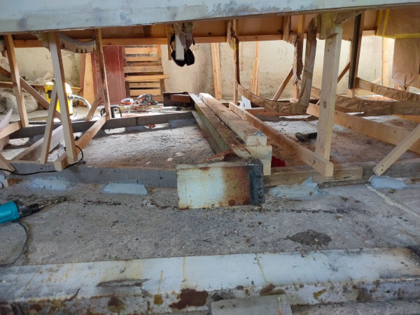

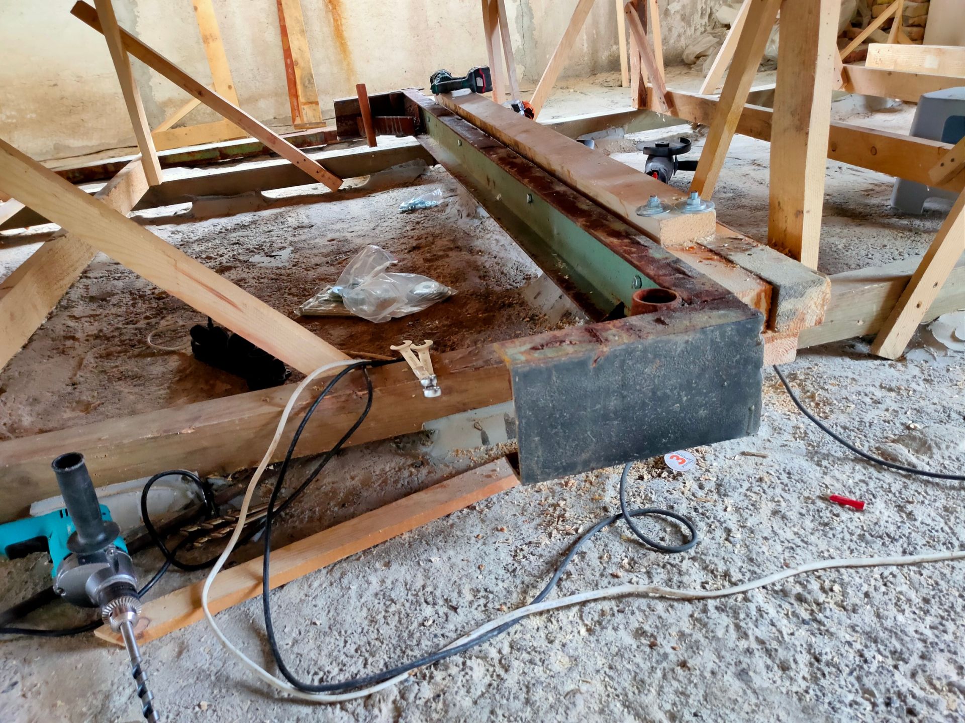

Привіз металеві балки в еллінг, встановлюю на стапель
2021-06-17 13.14.23.jpg [ 466.33 КБ | Переглядів: 28401 ]
2021-06-21 15.29.18.jpg [ 438.88 КБ | Переглядів: 28401 ]
2021-06-19 16.49.41.jpg [ 531.16 КБ | Переглядів: 28401 ]
2021-06-21 15.31.26.jpg [ 531.98 КБ | Переглядів: 28401 ]

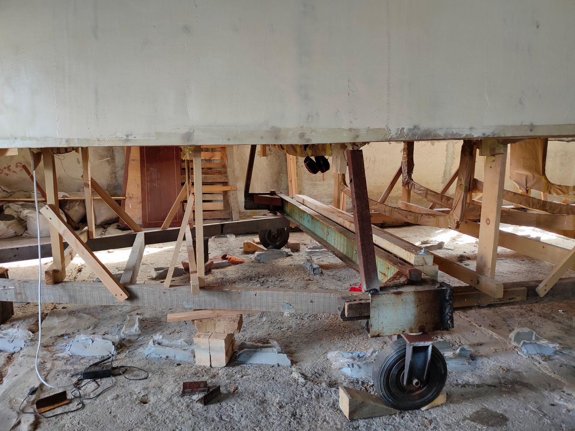

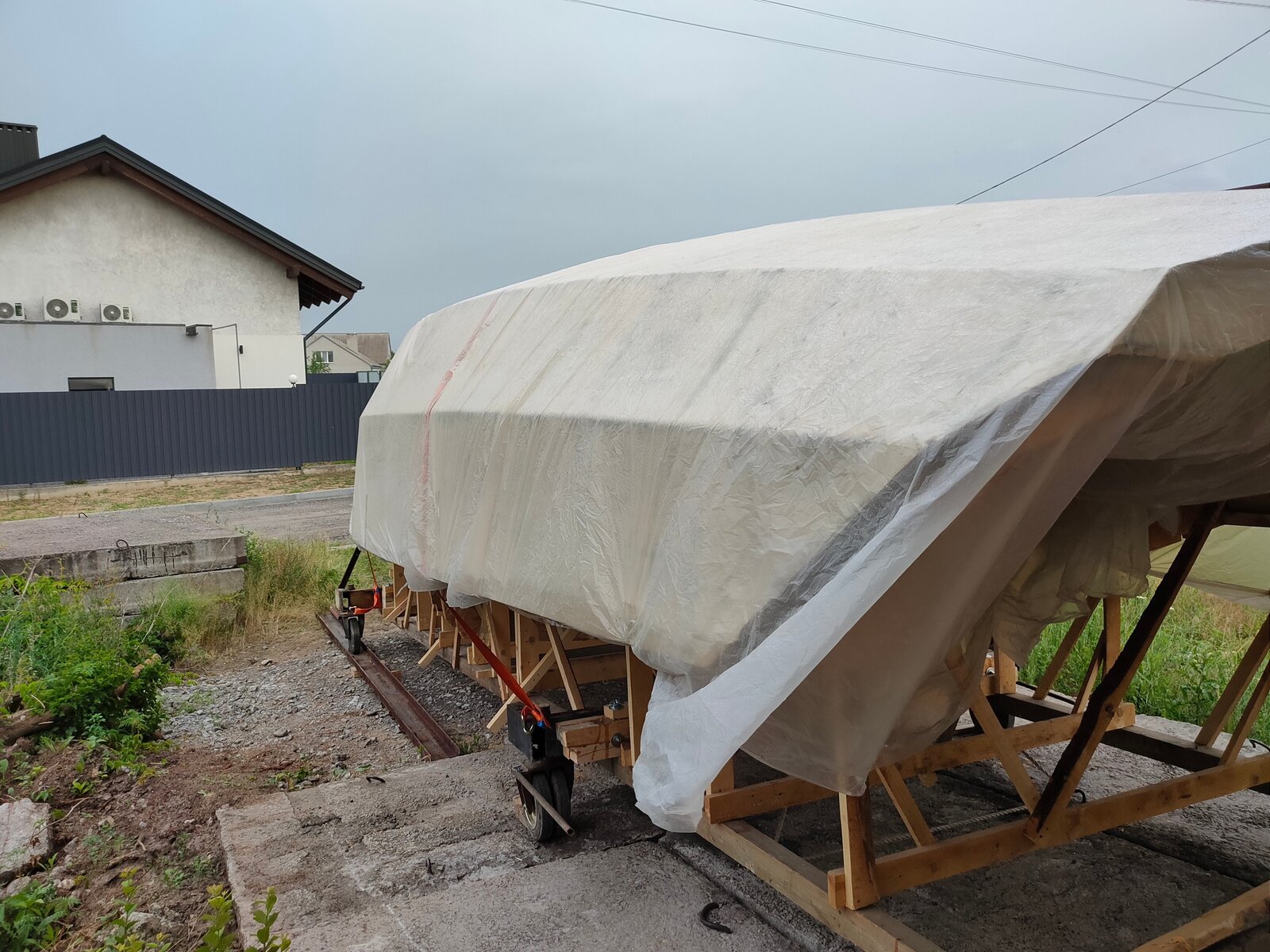

Стапель на колесах, готовий до виїзду
2021-06-22 16.31.48.jpg [ 443.8 КБ | Переглядів: 28401 ]
2021-06-22 13.38.13.jpg [ 355.36 КБ | Переглядів: 28401 ]

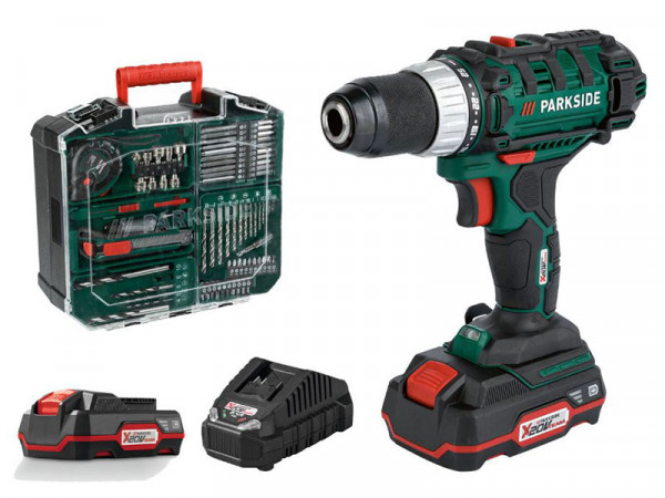

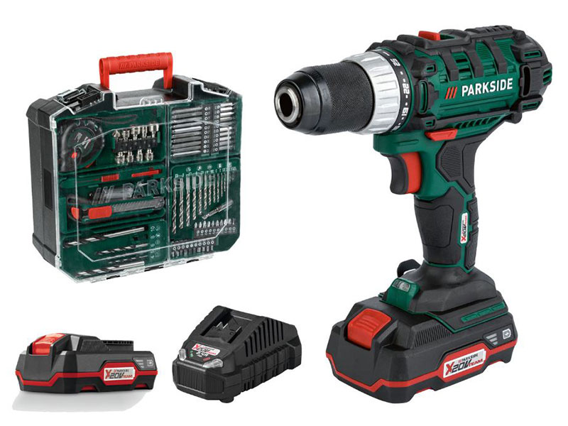

Сверлити товстий метал допомагав шероповерт Parkside, з безщітковим мотором та крутним моментом 60 Нм
bb4e509c-d5d5-11ec-9738-4aeac63d542e.jpg [ 84.57 КБ | Переглядів: 28399 ]
Якось краще ніж мережева дрель сверлив

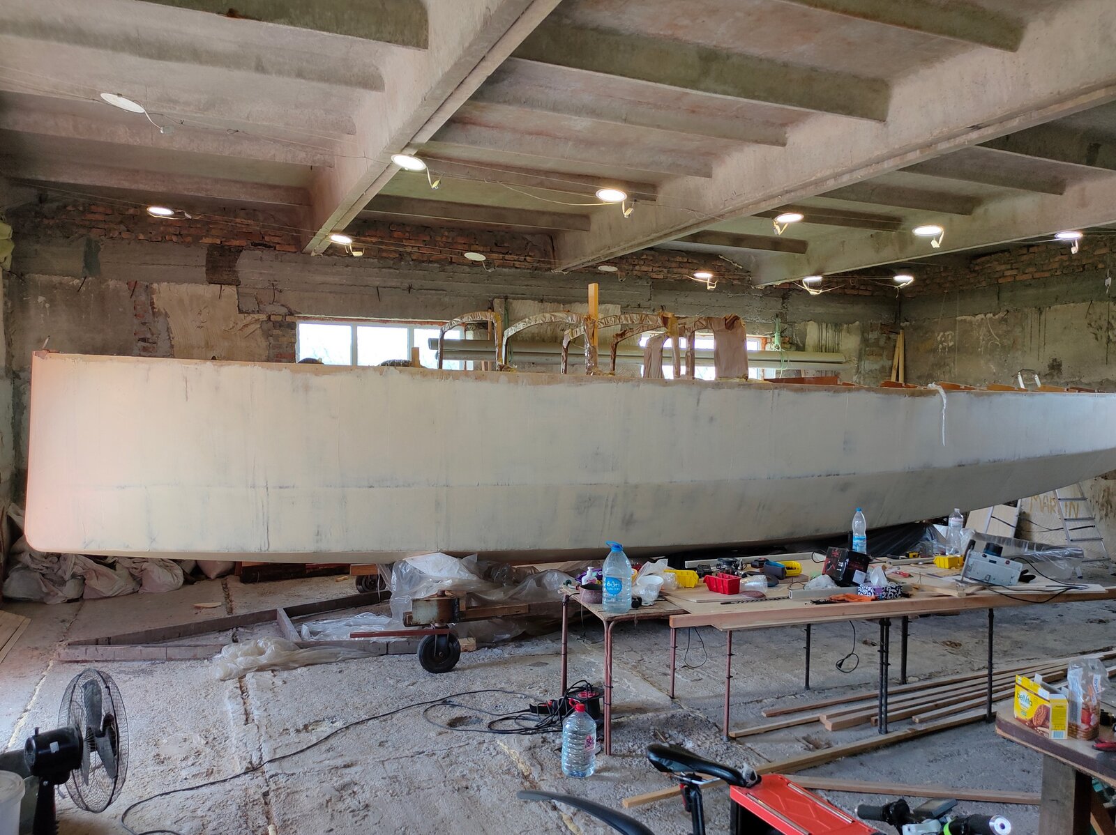

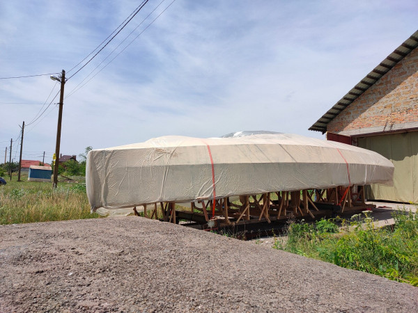

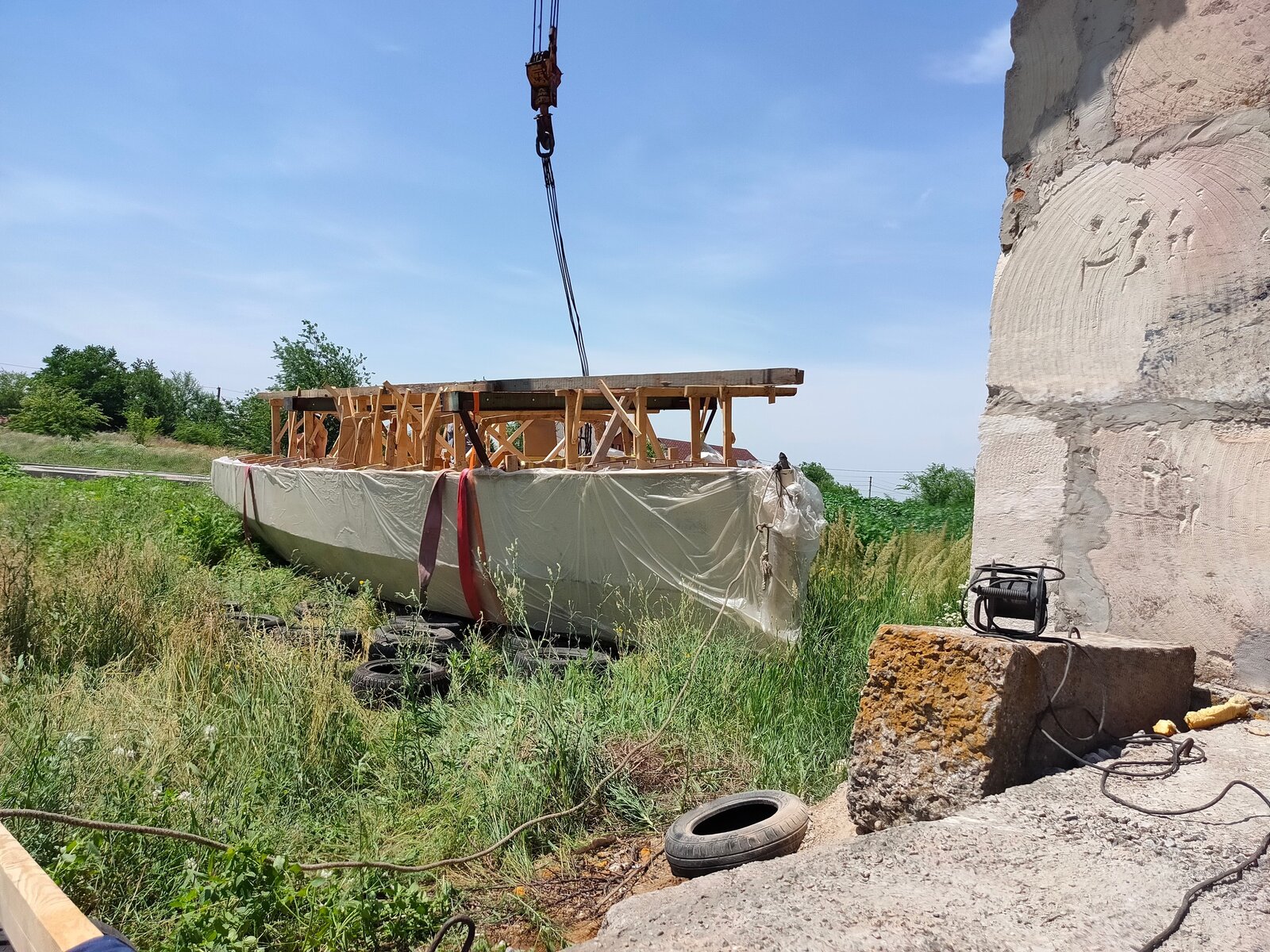

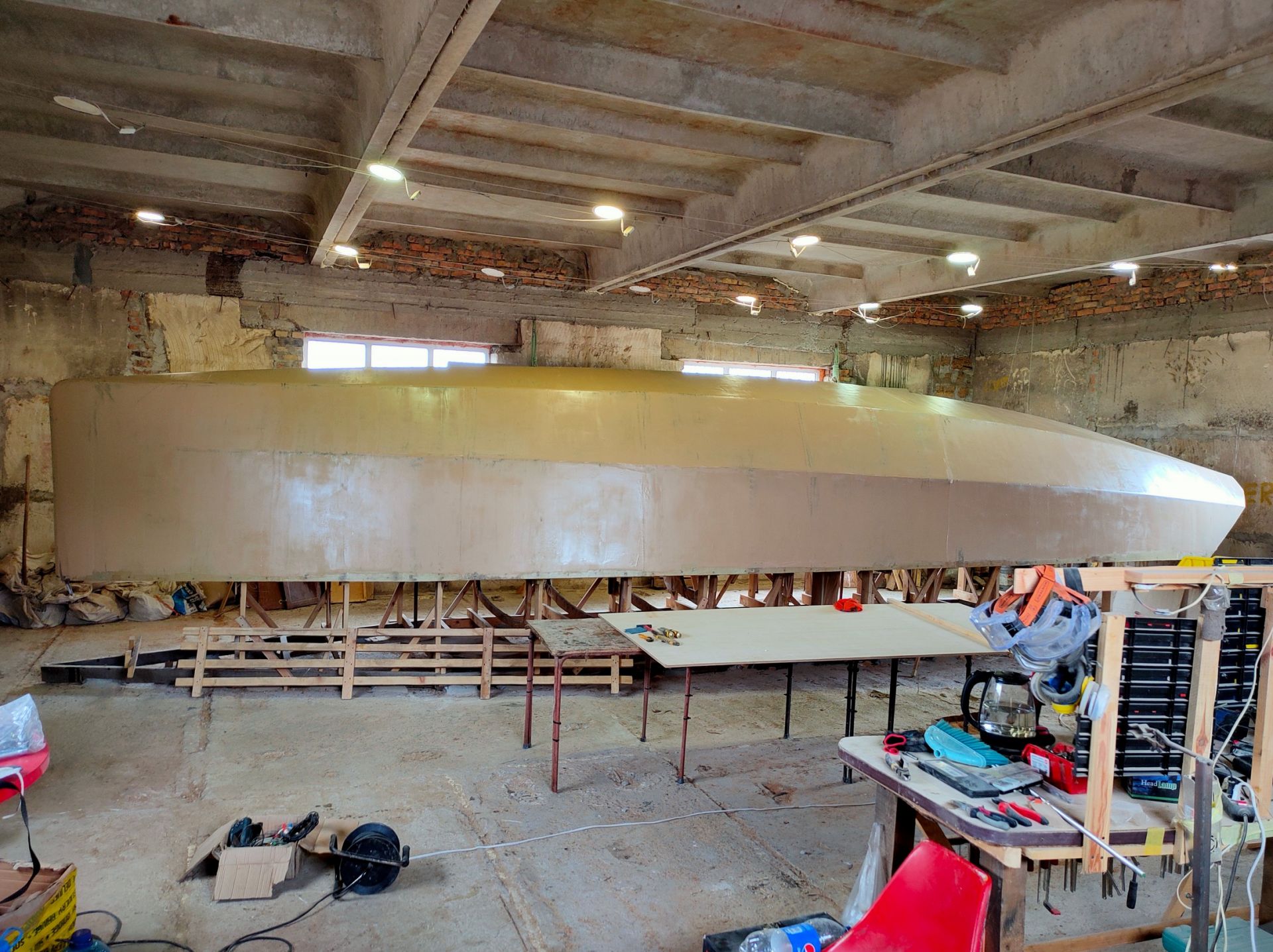

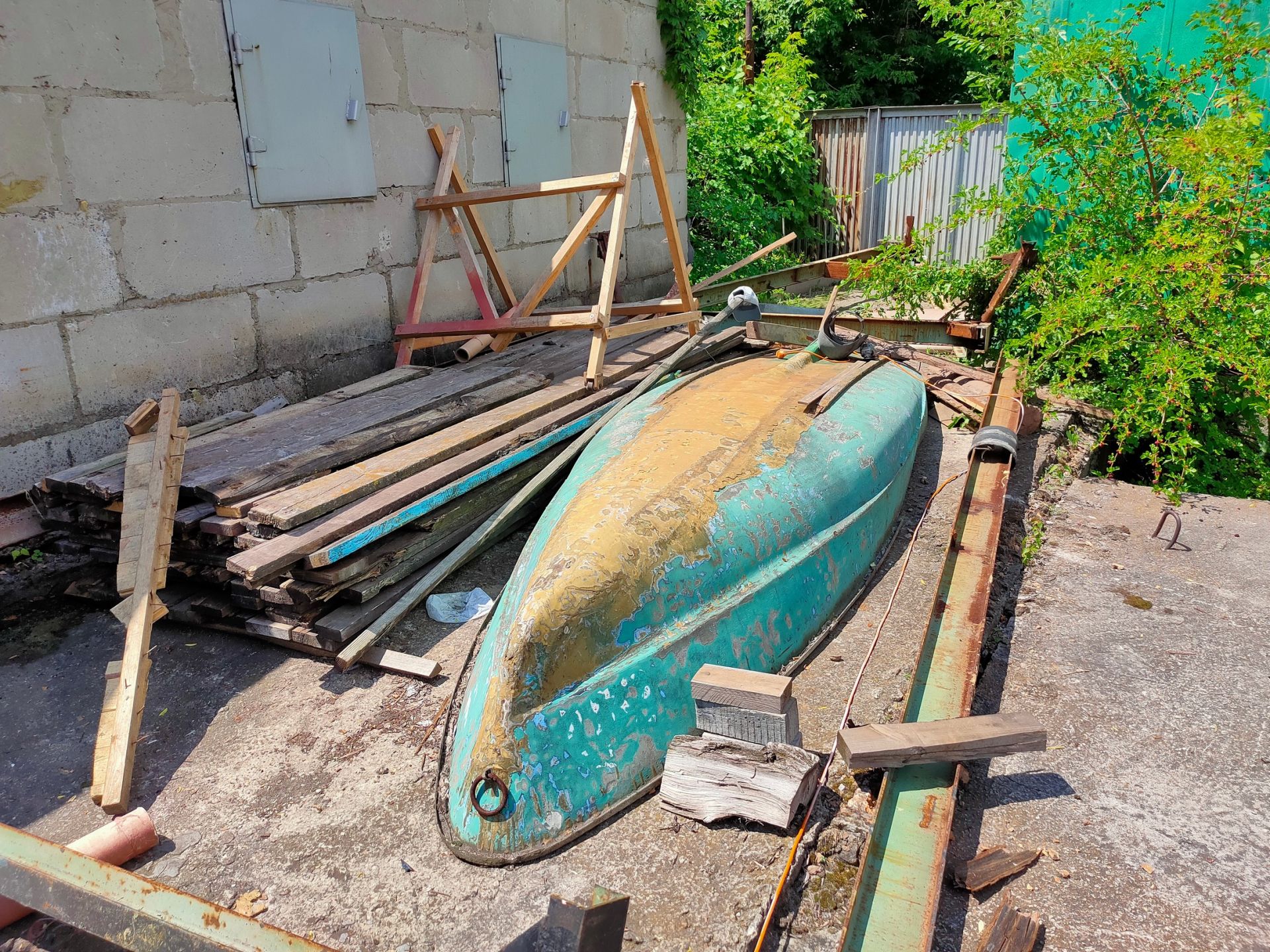

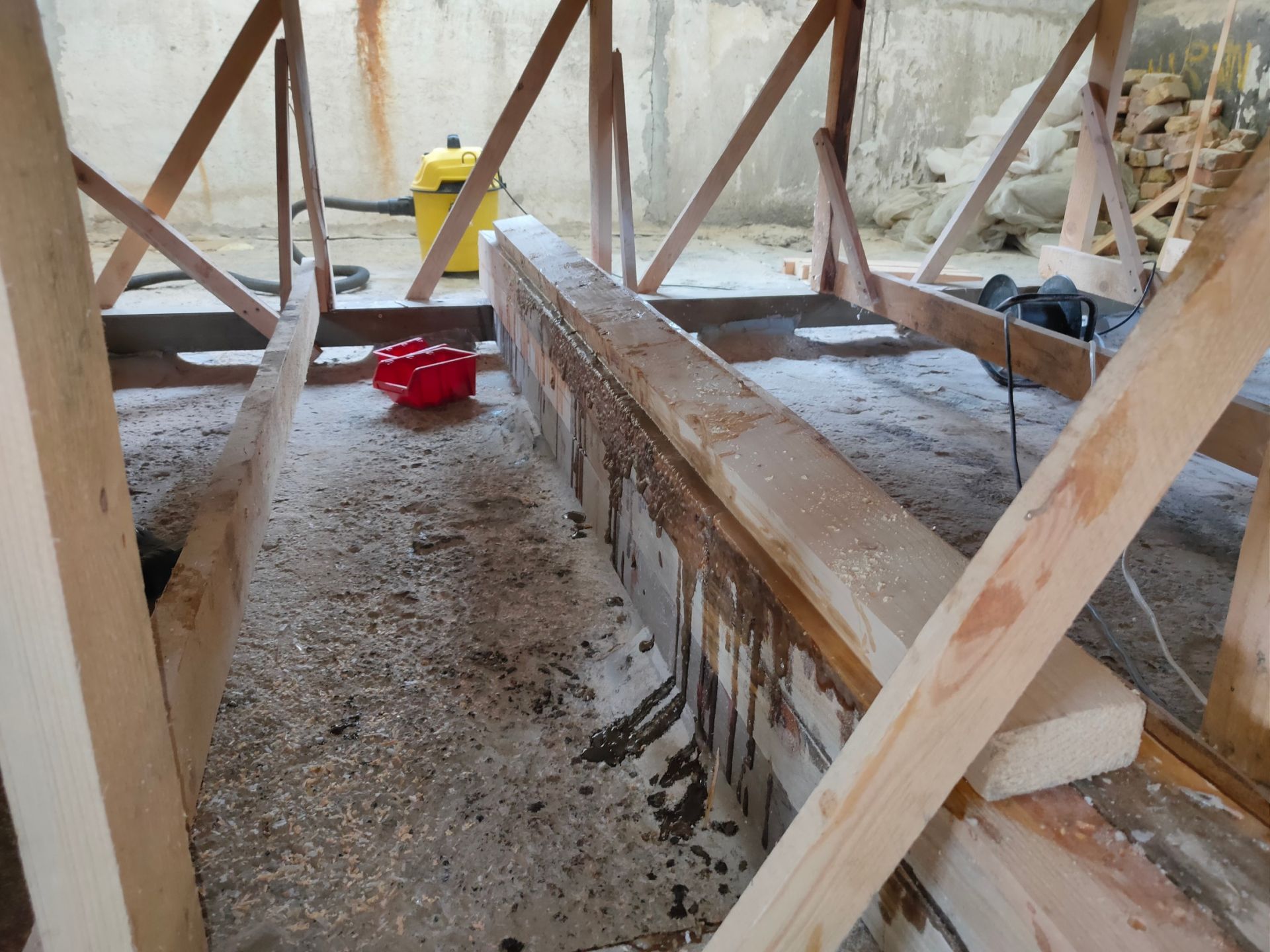

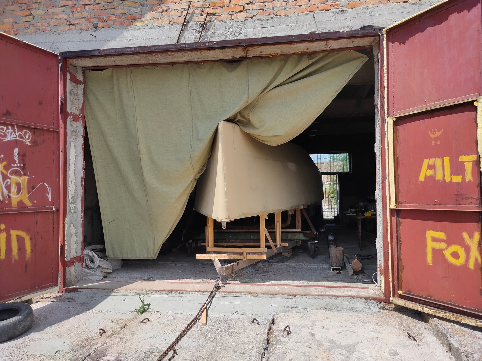

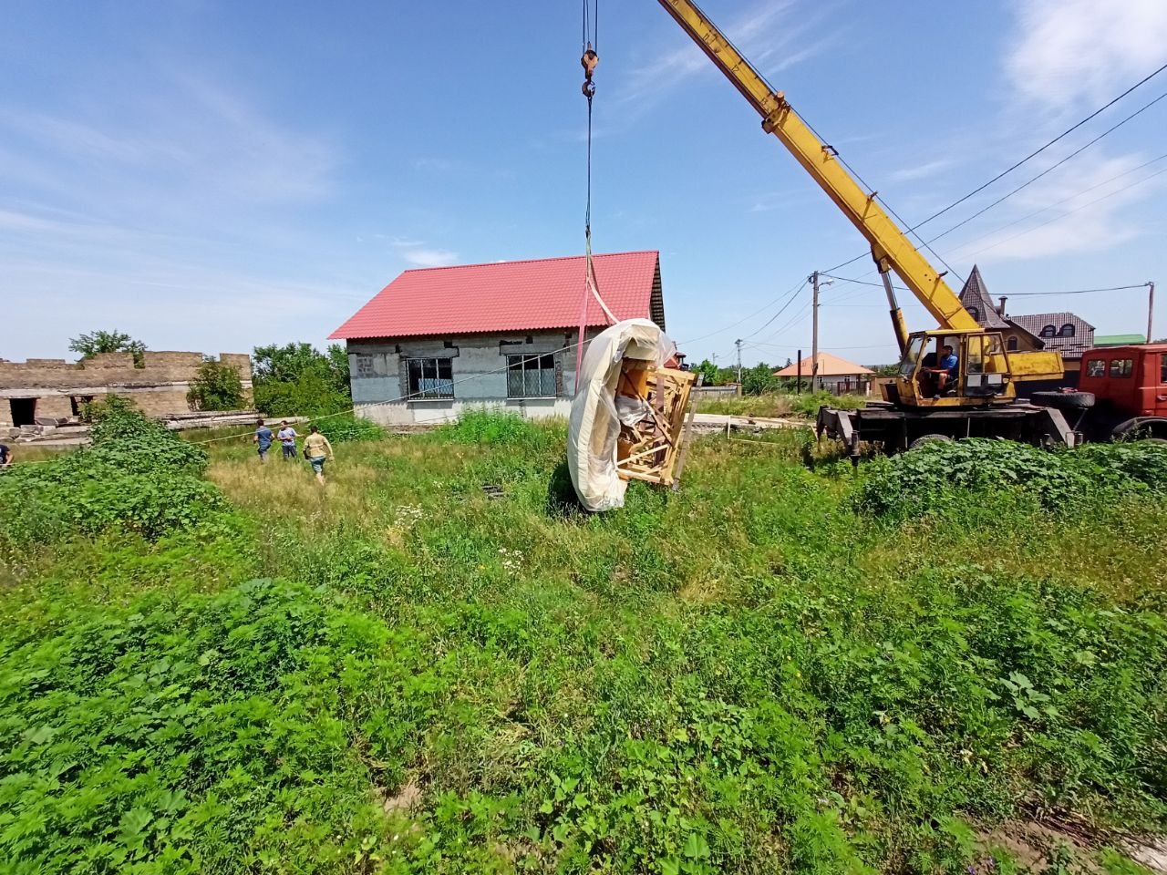

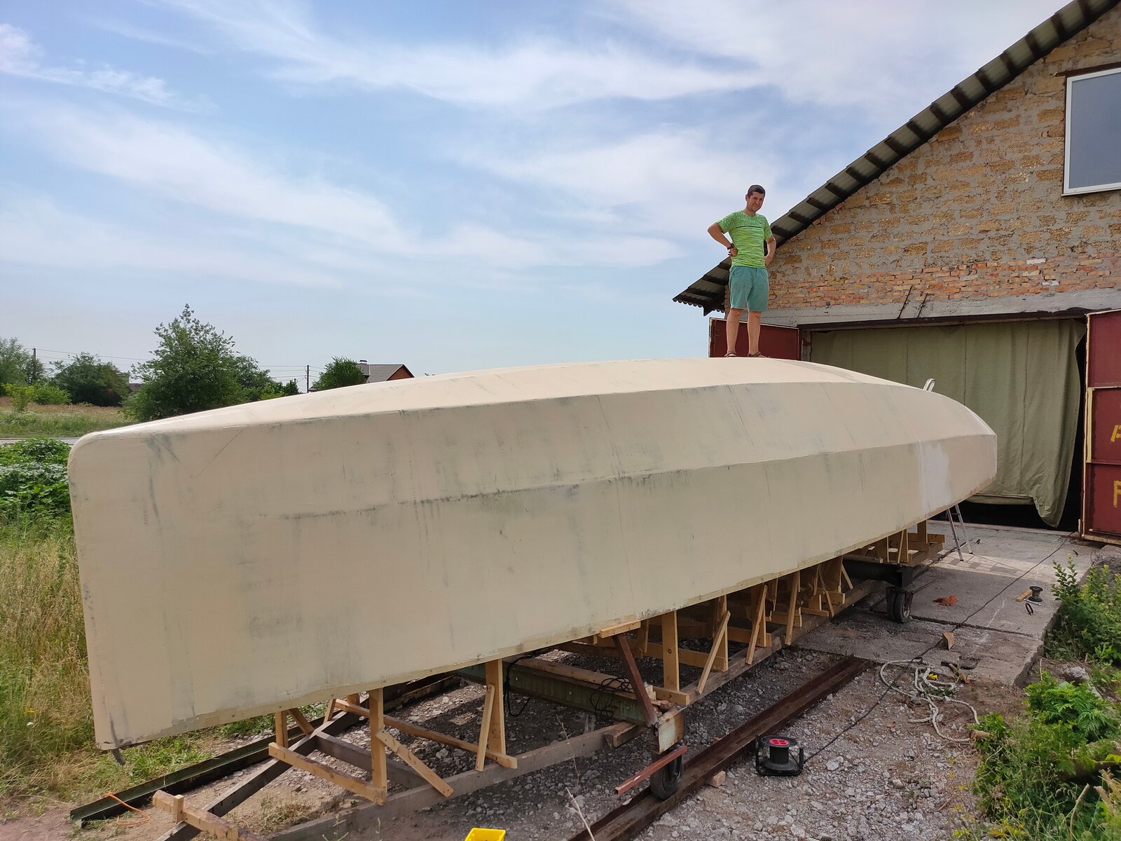

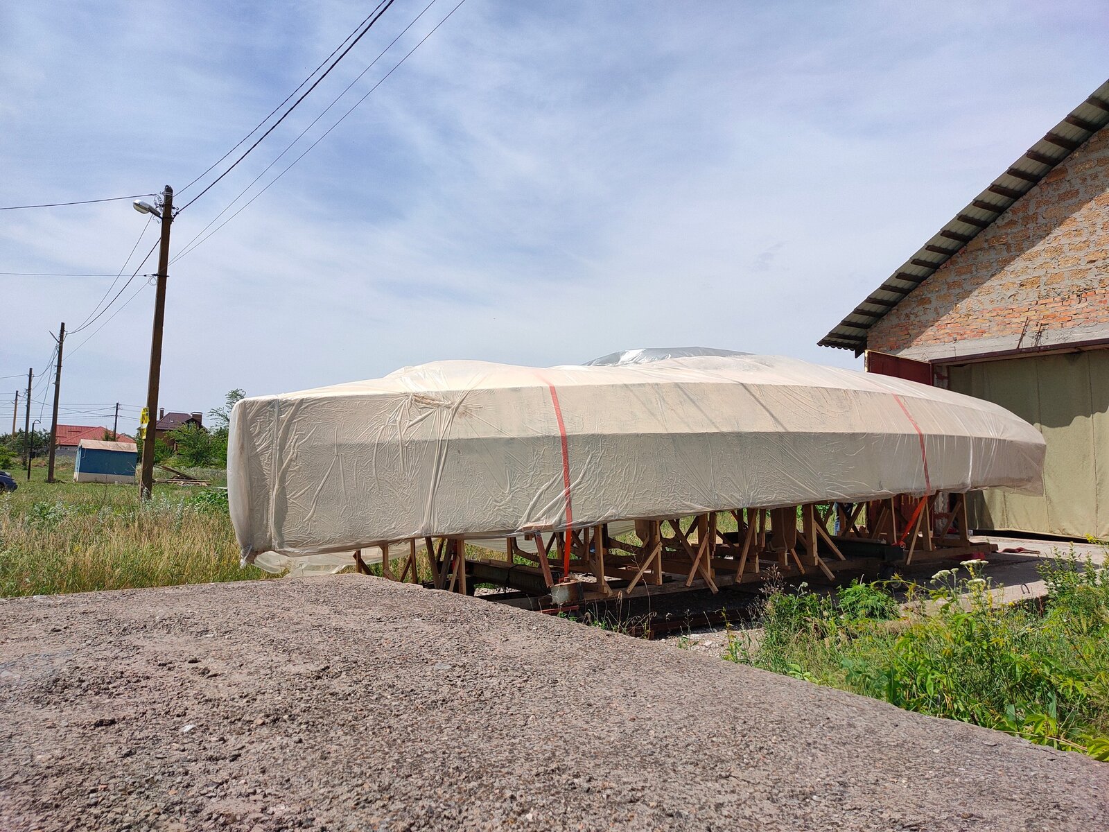

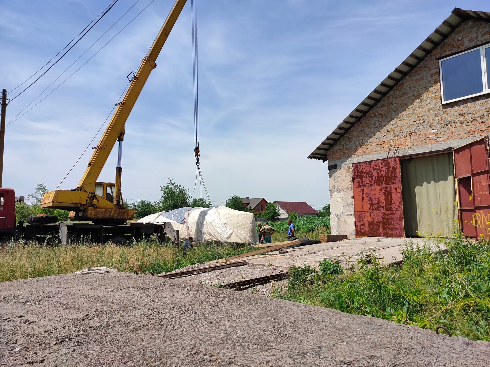

Перевернули корпус. Я дуже хвилювався щодо цього етапу - щоб все пройшло добре, не упустили, не пошкодили. Все пройшло добре.
1.jpg [ 417.06 КБ | Переглядів: 27969 ]
2.jpg [ 332.12 КБ | Переглядів: 27969 ]
3.jpg [ 355.02 КБ | Переглядів: 27969 ]
4.jpg [ 509.77 КБ | Переглядів: 27969 ]
5.jpg [ 526.29 КБ | Переглядів: 27969 ]
6.jpg [ 547.15 КБ | Переглядів: 27969 ]
7.jpg [ 577.29 КБ | Переглядів: 27969 ]
8.jpg [ 366.88 КБ | Переглядів: 27969 ]
