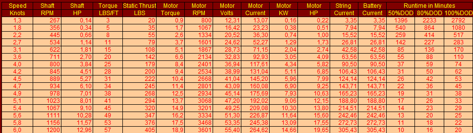

Нашел интересную статью на англ https://sites.google.com/site/electricboating/
В которой нашел любопытную xls табличку для расчета расхода энергии судном в зависимости от введенных параметров (параметры корпуса лодки, АКБ, мотора, контроллера, редуктора и винта).
Пишут что в основном не врет. Ввел свои параметры
EboatModelSpreadsheet - my data.xls [38.5 КБ]
Завантажень: 561
получил такое:
1.png [ 32.44 КБ | Переглядів: 11075 ]
где:
Speed Knots - скорость в узлах ( км/ч * 1.8 )
Shaft RPM - обороты гребного вала
Shaft HP - л.с. на гребном валу
Torque LBS/FT - крутящий момент в американских величинах фунтов(LBS) на фут (Ft)
Static thrust - статическоу усилие, в фунтах
50%, 80%, 100% DOD - процент разряда АКБ. Для свинца актуально рахражать не более 50%, для лития - 80%.
Часть параметров интуитивно понятна, не пишу их
Посмотрел необходимую мощность и время работы - стало грустно.

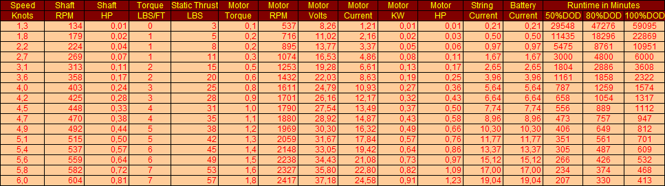

Поменял параметры винта на то, что в xls посоветовали (диаметр с 15" на 13", шаг с 8" на 22")
EboatModelSpreadsheet - optimal.xls [38.5 КБ]
Завантажень: 617
получил:
2.png [ 31.67 КБ | Переглядів: 11075 ]
Не очень-то я доверяю тому что табличка рассчитала. Но то что винт все же желательно брать с большим шагом, это похоже на правду.
#35275Повідомлення 23 квіт 2017, 09:11
Да уж, увеличение скорости в двое приводит к увеличению потребления на порядок и уменьшению пробега на аккумах раз в 4-5 по растоянию. Итог таков, что если хочешь пройти в 5 раз больше, то времени займет в два раза дольше. Правда против ветра и течения эта формула не работает, там чуть сложнее и газку надо прибавлять.
#35277Повідомлення 23 квіт 2017, 09:28
-=TRO=- писав(ла):

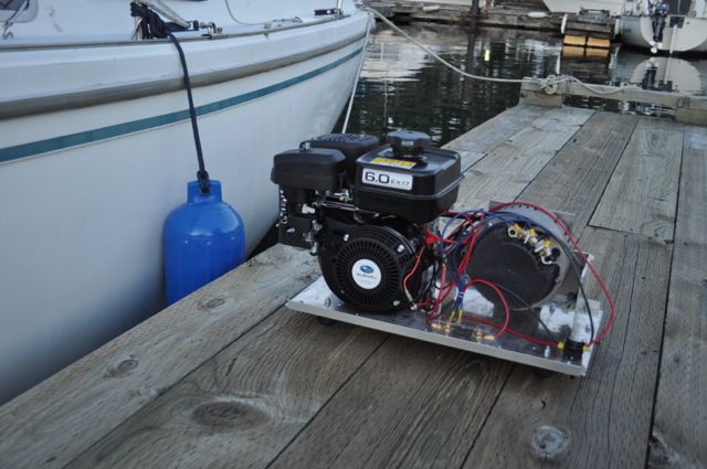

Против ветра и течения буду на генераторе, который еще предстоит сделать. На 48В сразу буду делать, не хочу усложнять длинной цепочкой преобразований энергии с бензина на АКБ. На лодке сейчас есть 100 Вт солнечные панели, я планирую увеличить до 200 Вт и на напряжение 48В соединить их. ШИМом держать напряжение с них на одном уровне чтоб не было перезаряда. Первое время ходить буду только по выходным, знаичт расходовать энергию буду 2 дня в неделю. 200 Вт панелей за непасмурные сутки дают 1 кВт*ч, у меня общая емкость 7-8 кВт*ч (зависит от тока разряда), так что примерно за неделю АКБ зарядится от панелей, даже без розетки. 7 кВт*ч мне должно хватить на 10 часов на скорости 3-4 узла, я рассчитываю что на выходные этого хватит. У меня же парусная лодка, не всегда я буду под мотором идти, только в штиль. Так что генератор обычно и не придется запускать. Он будет нужен когда пойду куда-нибудь на несколько дней подряд, либо в море, где волны.
Коментарій до файлу: Генератор буду собирать типа такого
DSCN1646.jpg [ 55.06 КБ | Переглядів: 11060 ]
