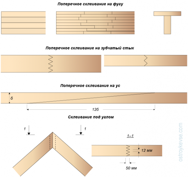

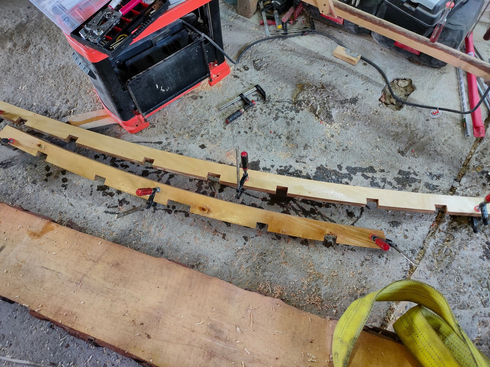

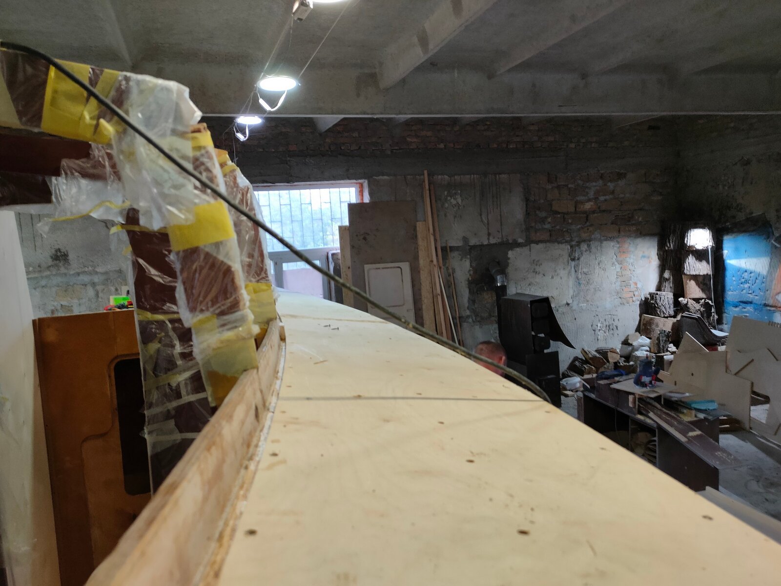

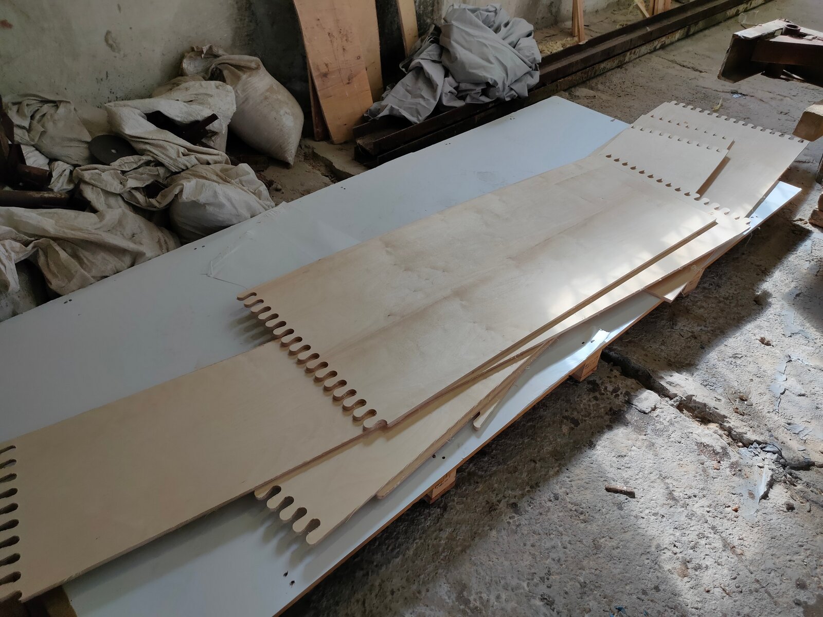

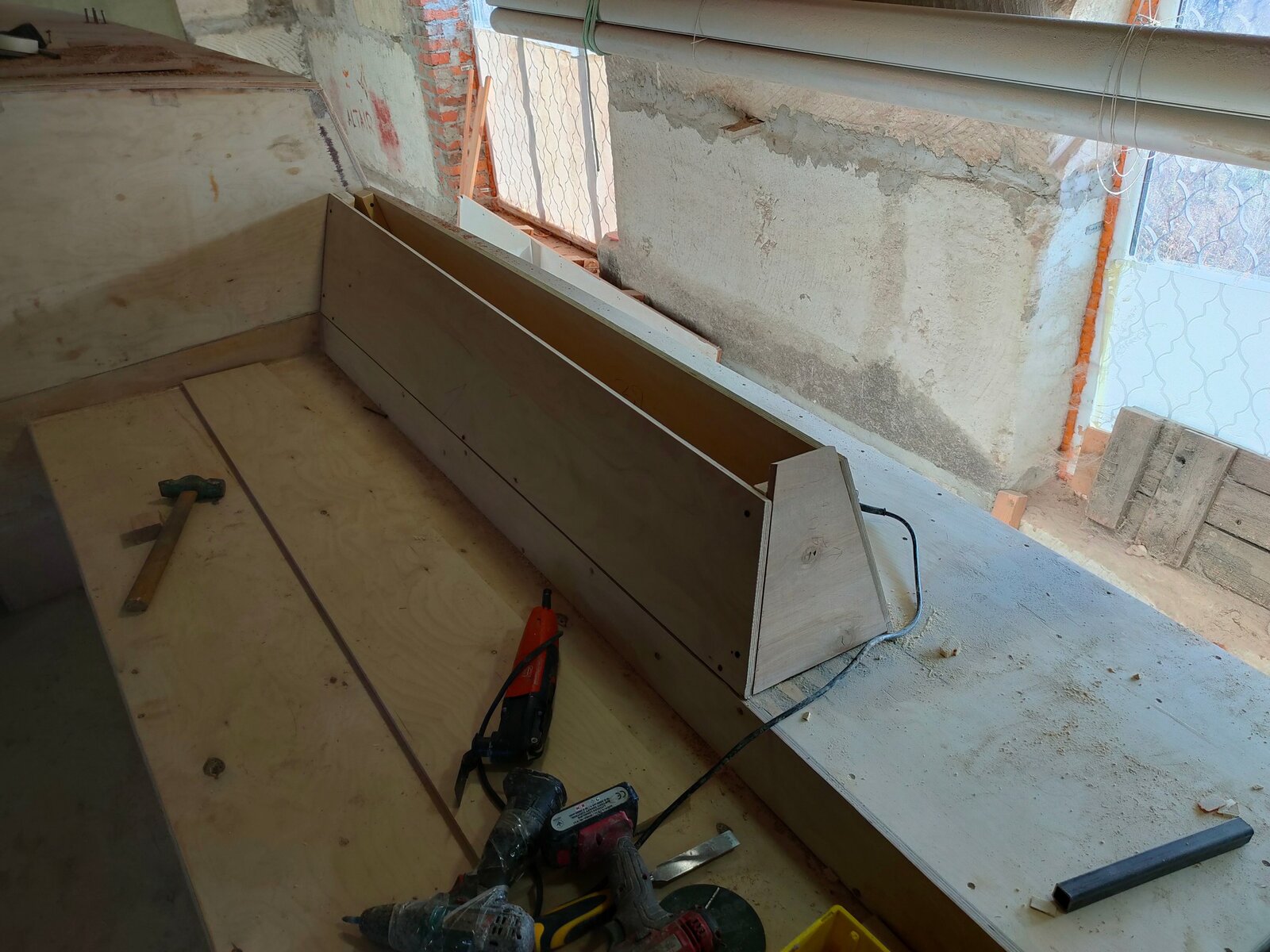

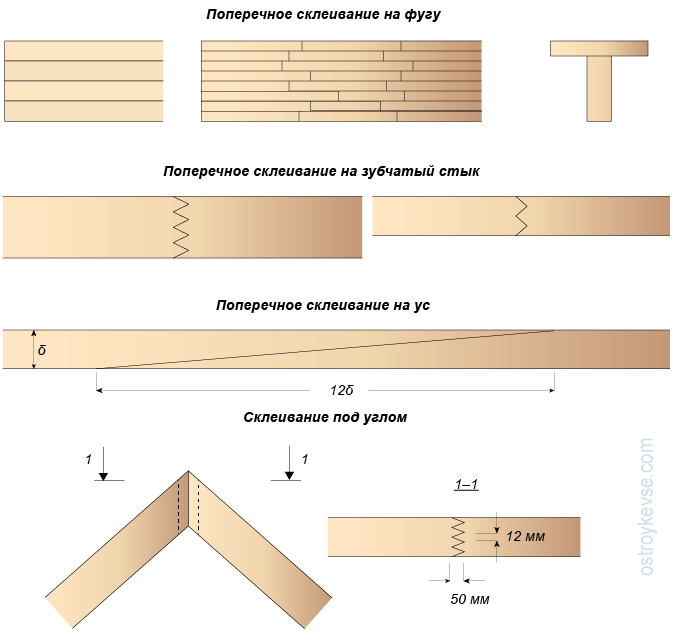

Після перевороту зайнявся виготовленням та вклеюванням палубних стрінгерів. Виготовлення робив класичним з'єднанням "на вус": косий зріз торців довжиною 12 товщин
18.png [ 31.37 КБ | Переглядів: 26561 ]

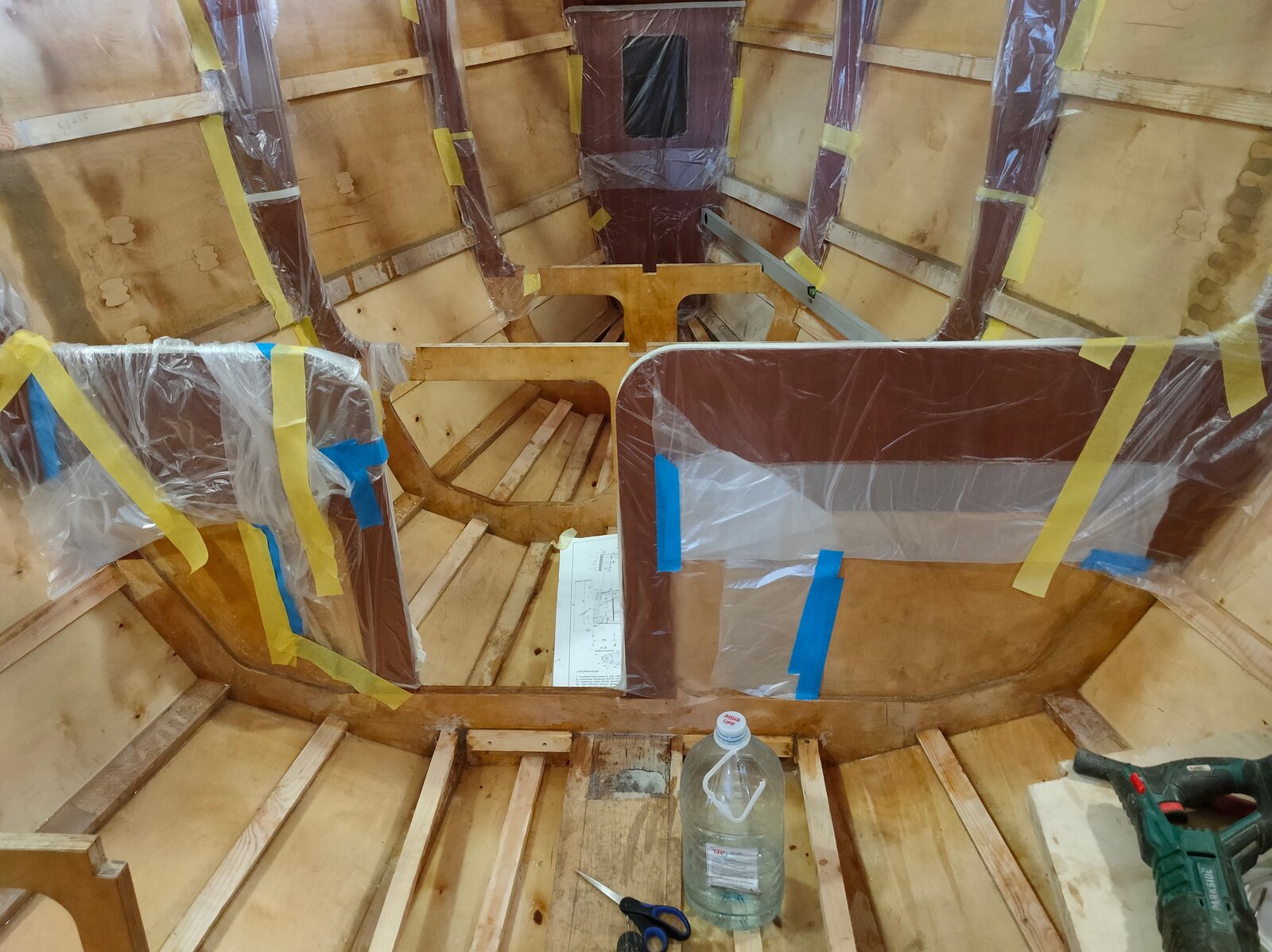

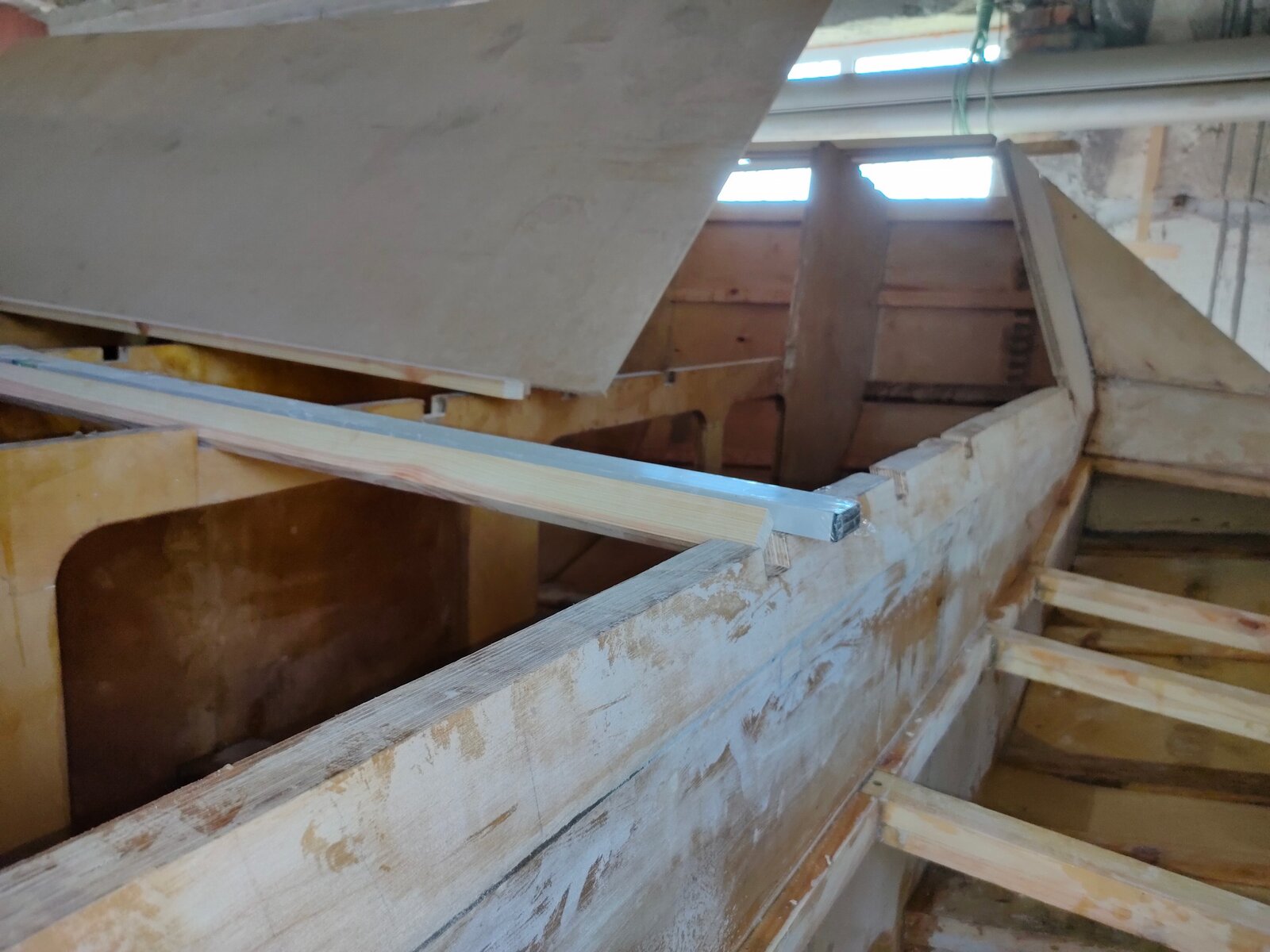

в носовій частині корпуса по проекту тре було додати проміжни бімси, які не є одним цілим з переборками
3.jpg [ 568.95 КБ | Переглядів: 26561 ]

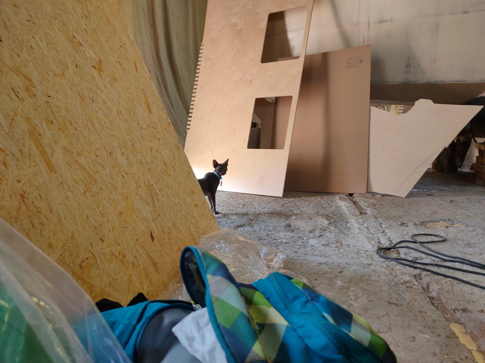

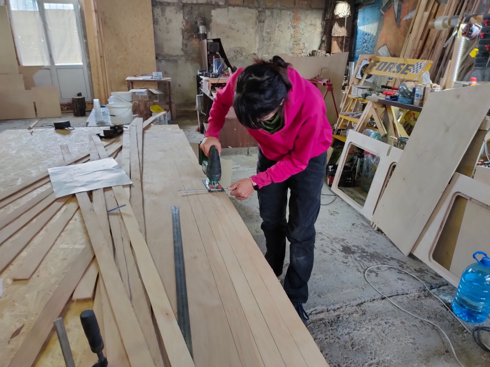

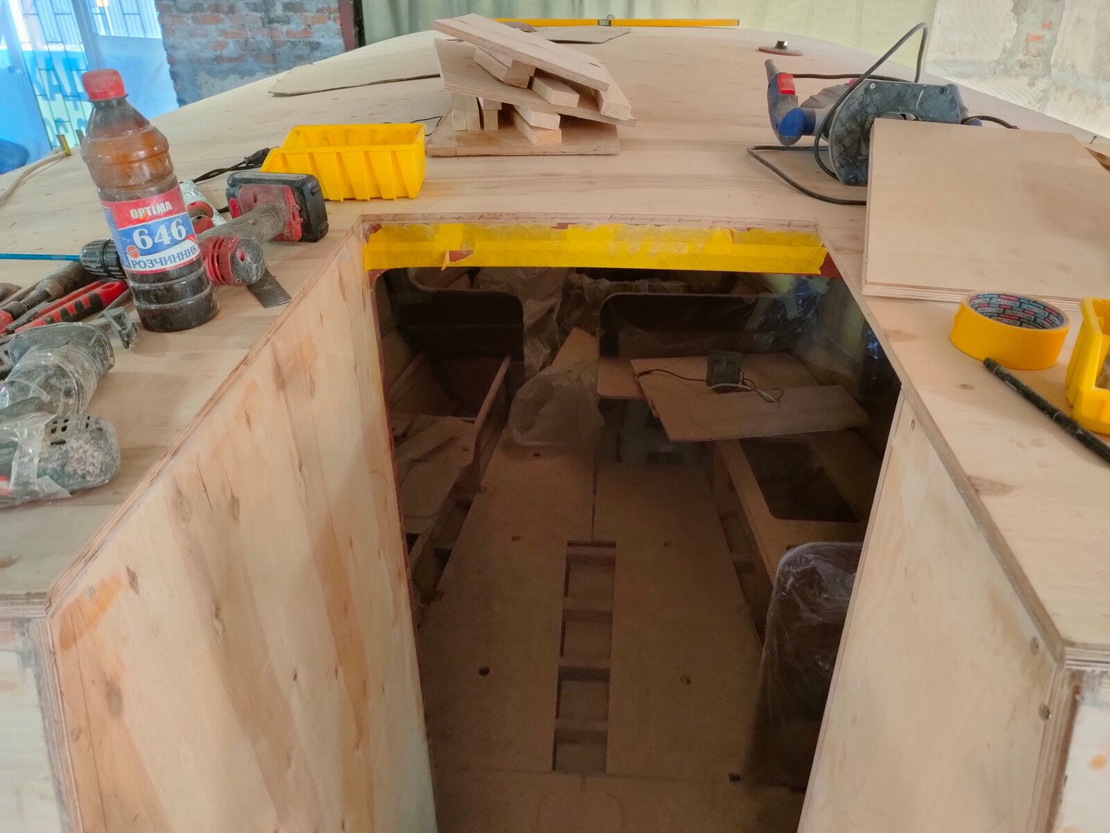

Порізав на ЧПУ палубну обшивку
4.jpg [ 310.88 КБ | Переглядів: 26561 ]
Сусідський кіт - забезпечував контроль якості виготовлення корпусу
5.jpg [ 289.28 КБ | Переглядів: 26561 ]

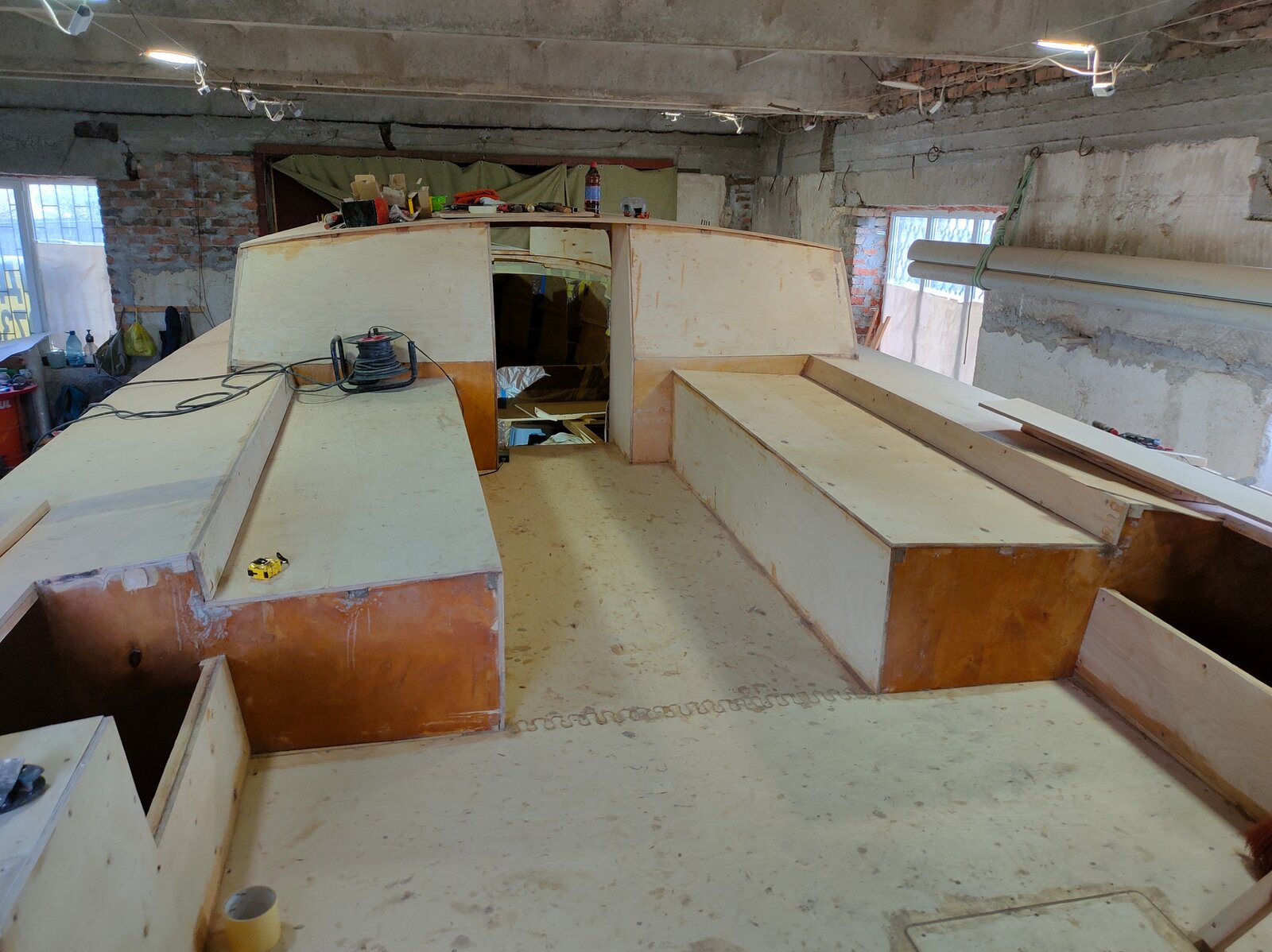

Жорсткості кокпіту майже встановлені

#134681Повідомлення 19 жовт 2023, 18:15

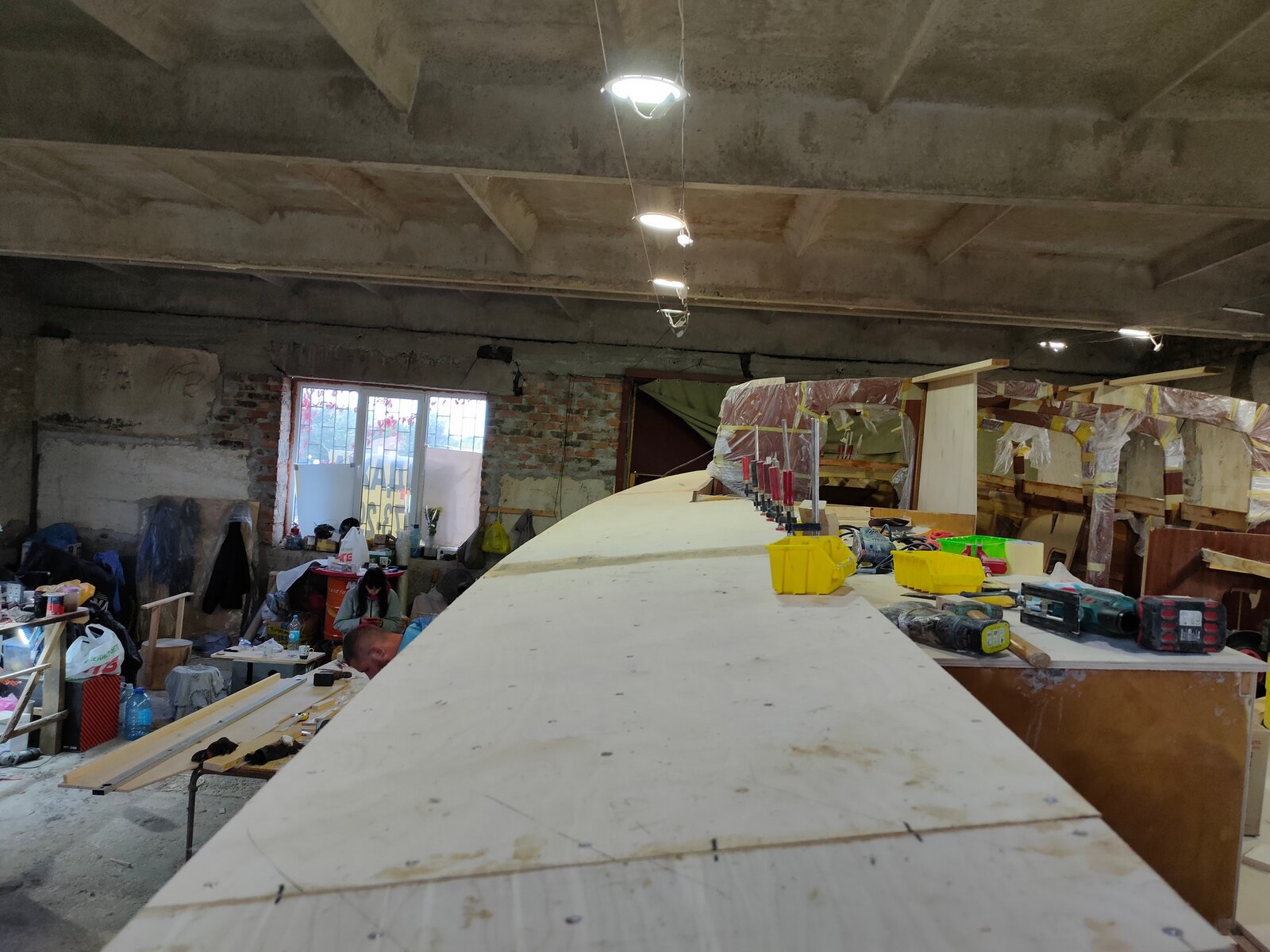

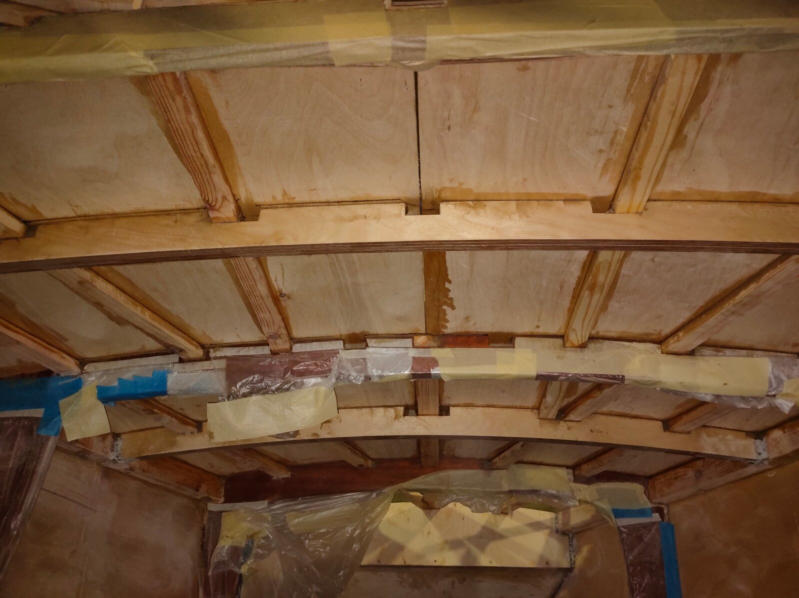

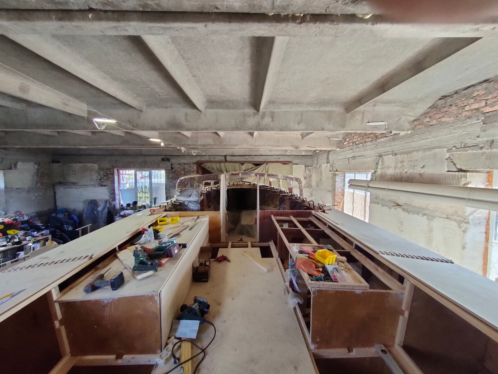

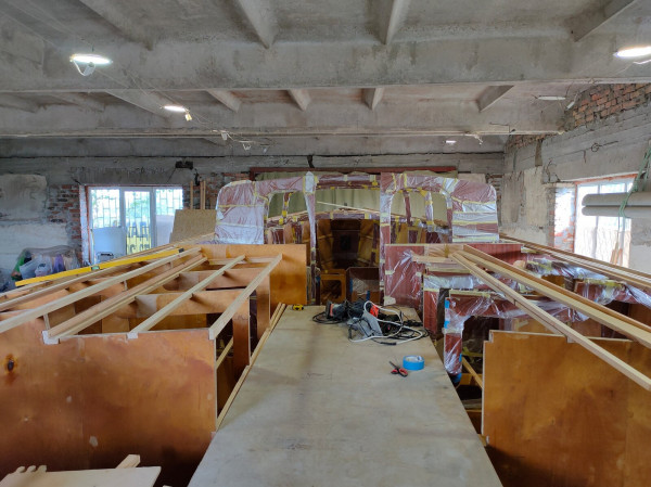

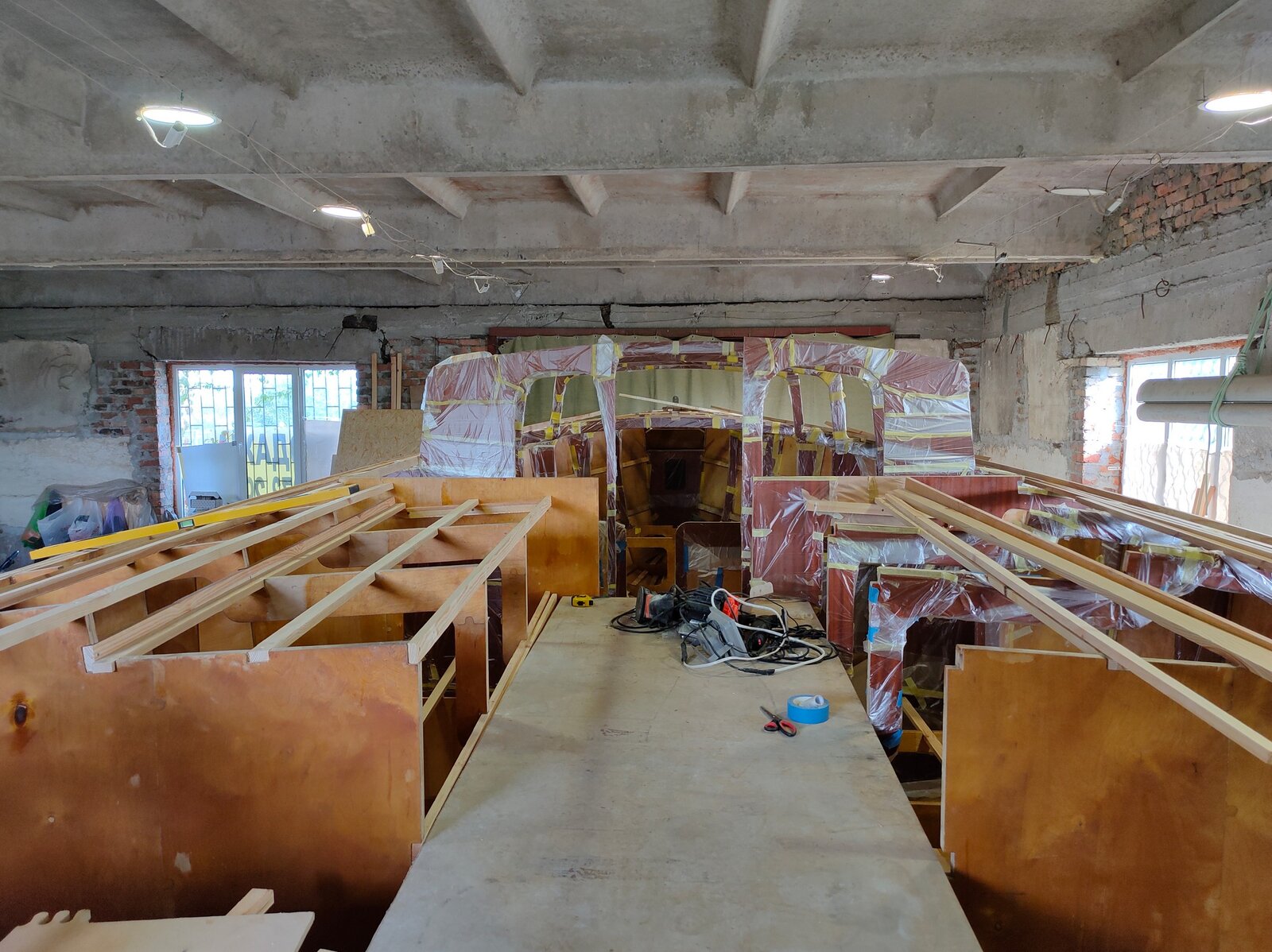

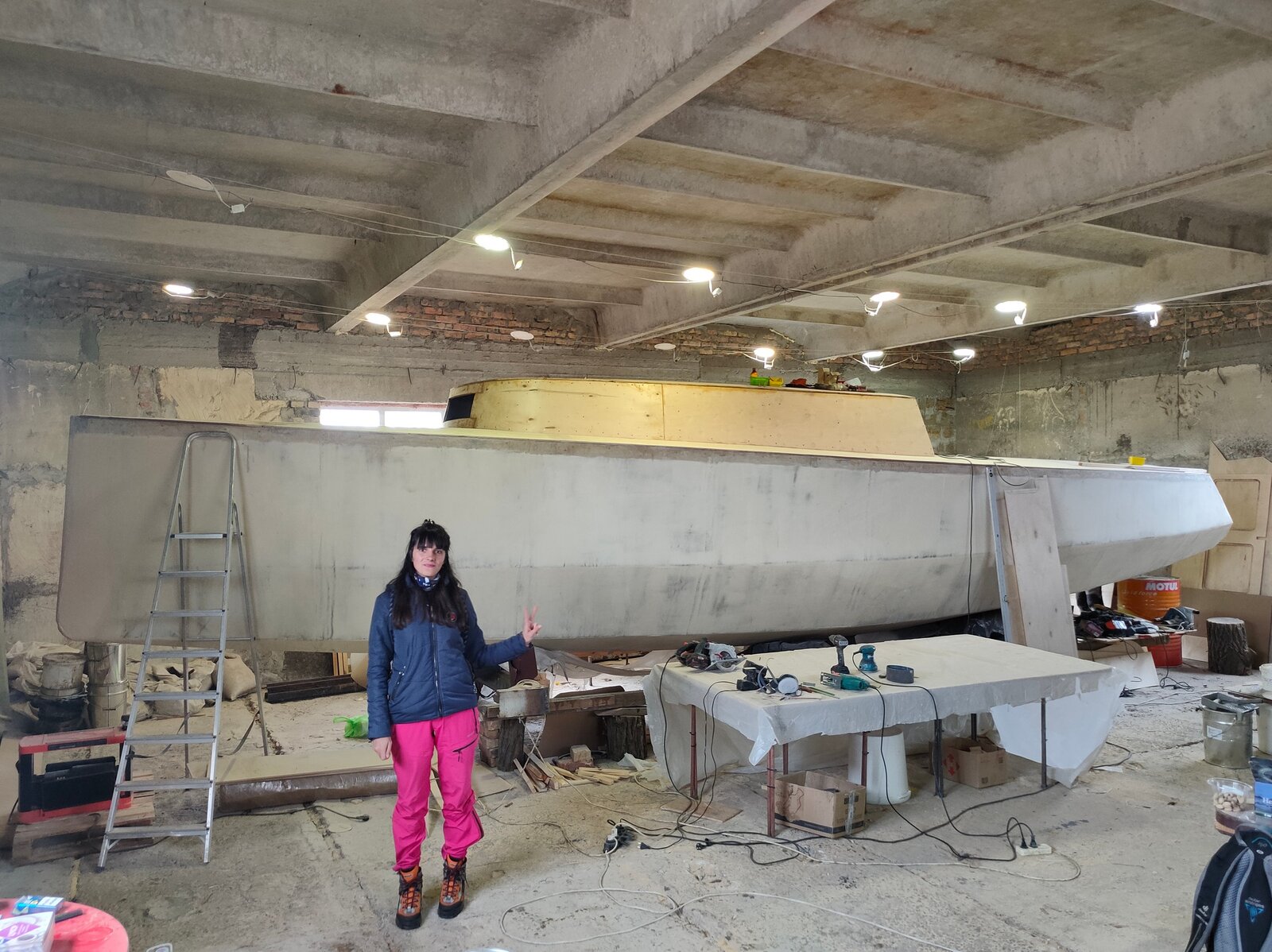

Установка палубних стрінгерів
1.jpg [ 296.56 КБ | Переглядів: 26404 ]
3.jpg [ 233.29 КБ | Переглядів: 26404 ]

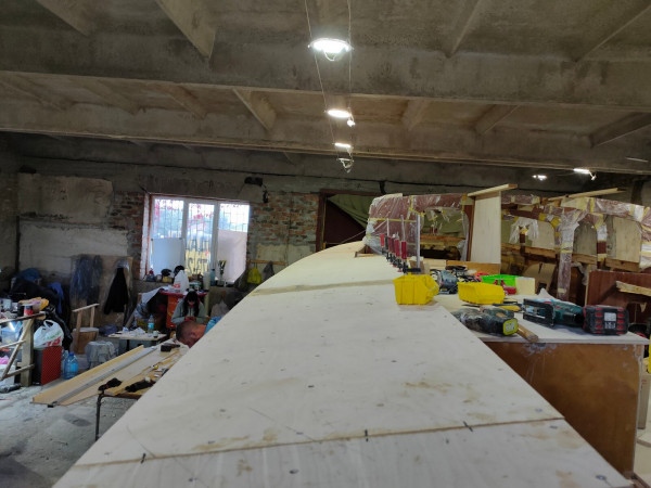

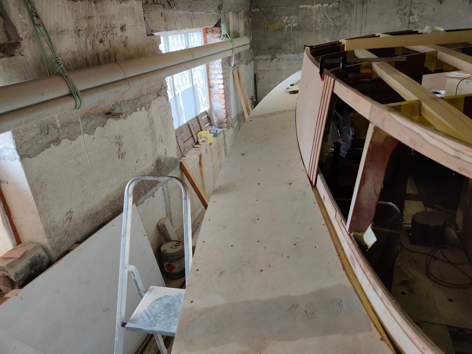

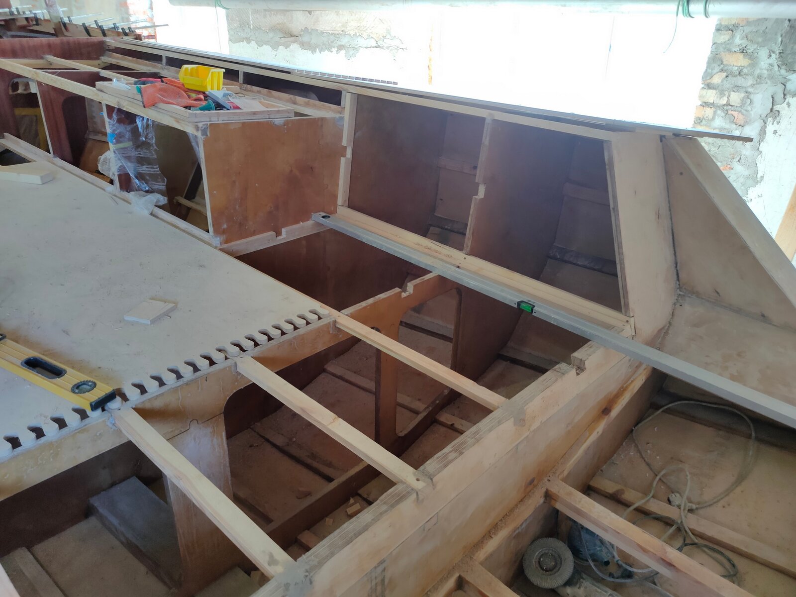

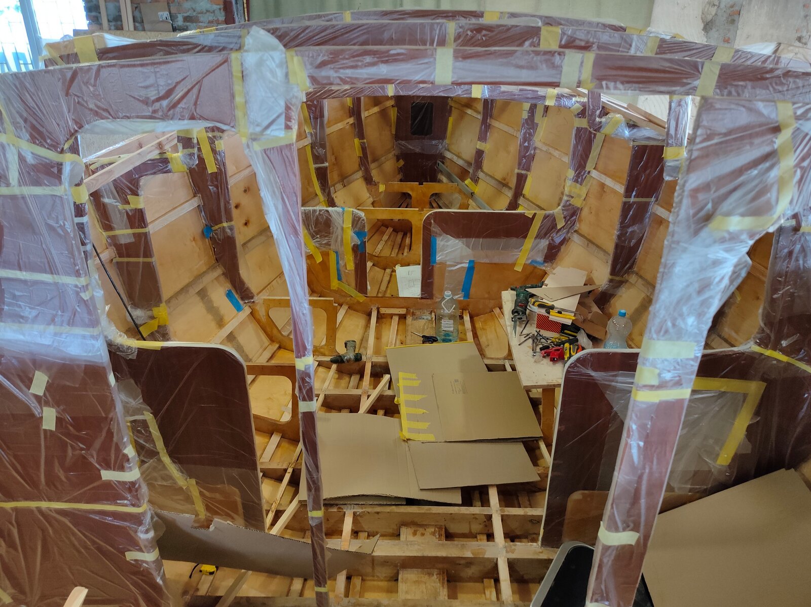

Розміщення палуби
4.jpg [ 235.47 КБ | Переглядів: 26404 ]
5.jpg [ 315.18 КБ | Переглядів: 26404 ]

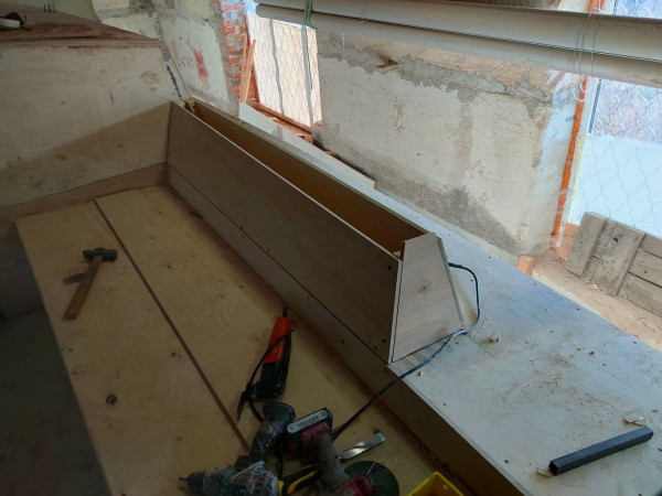

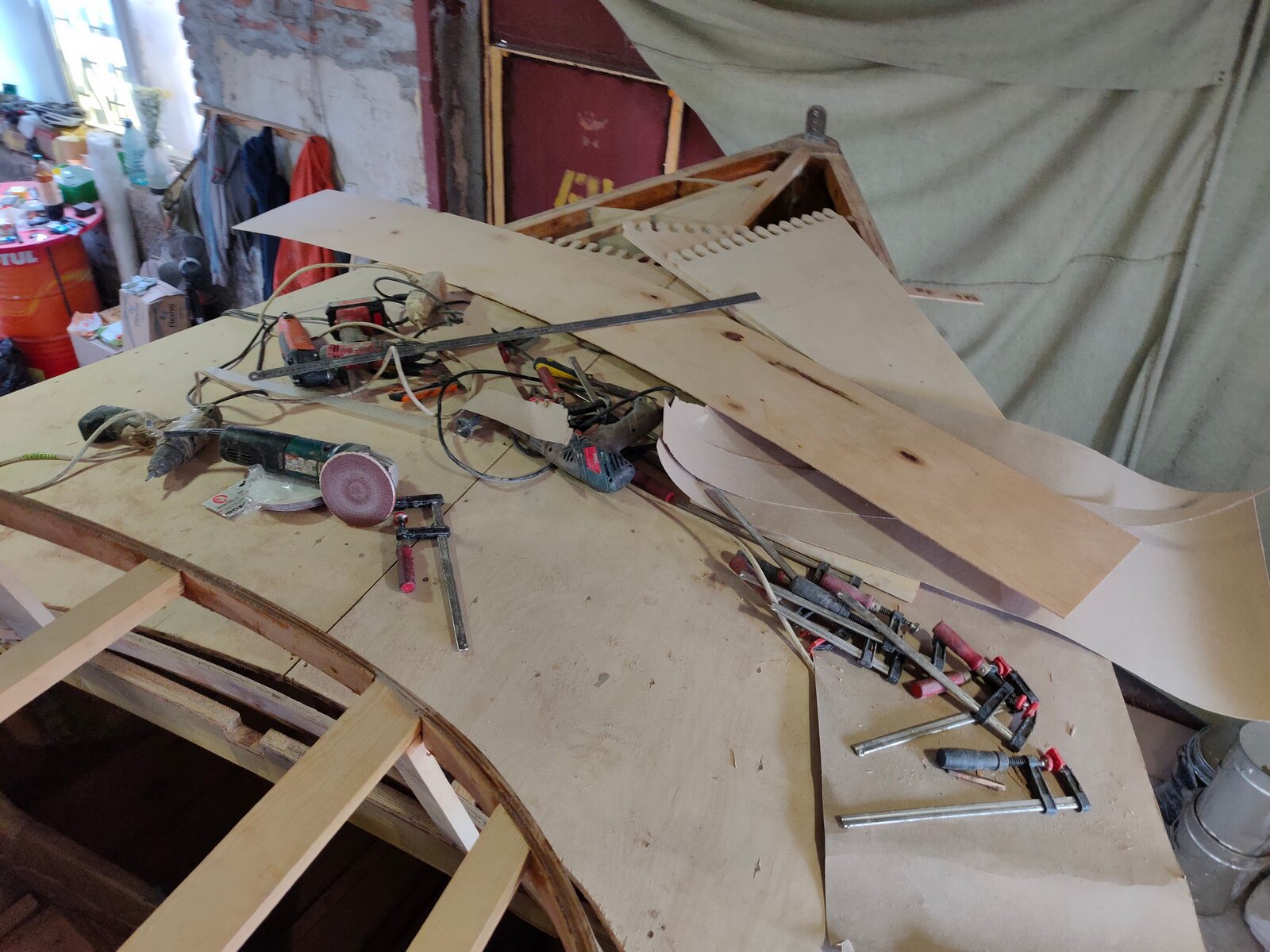

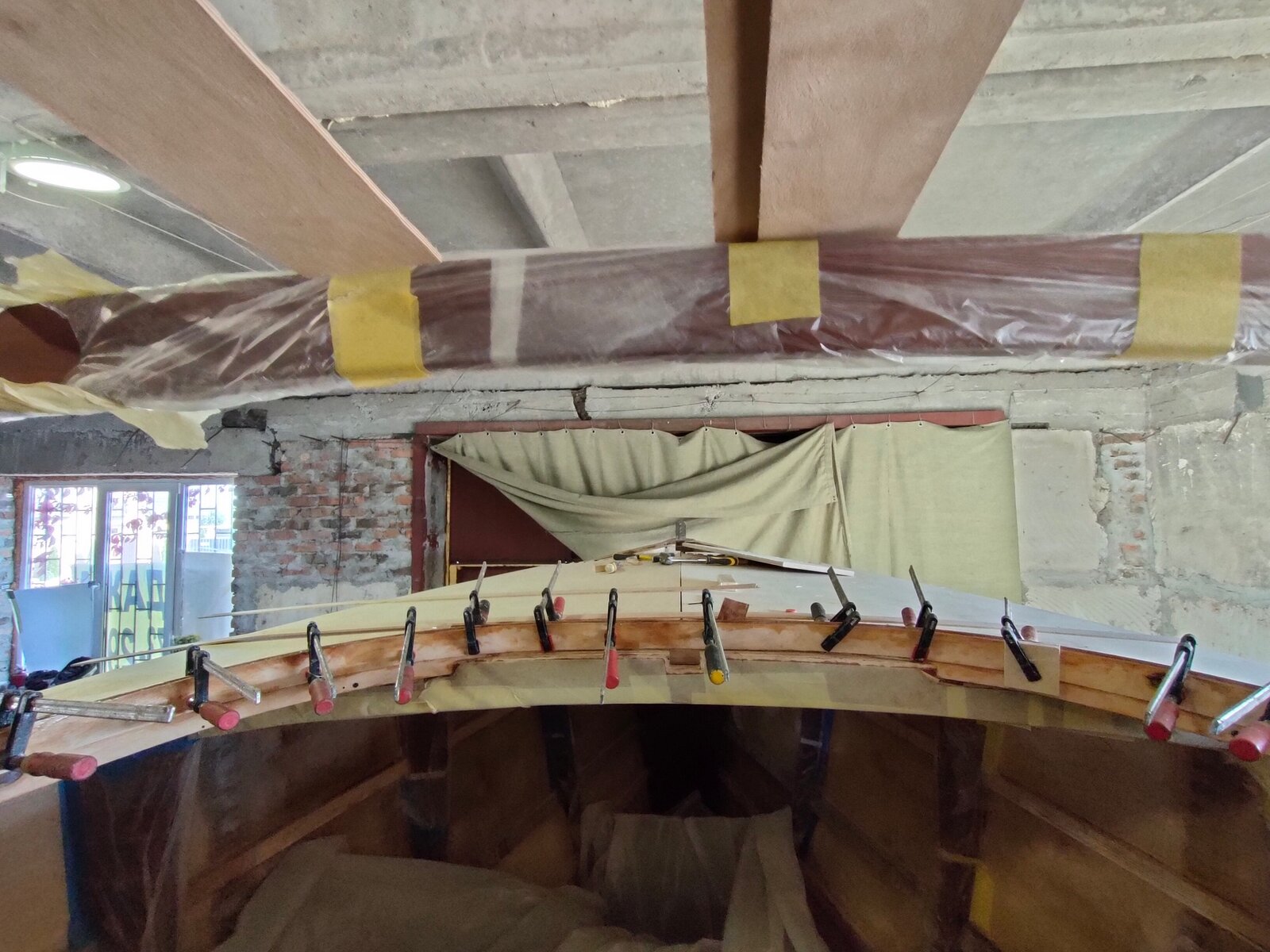

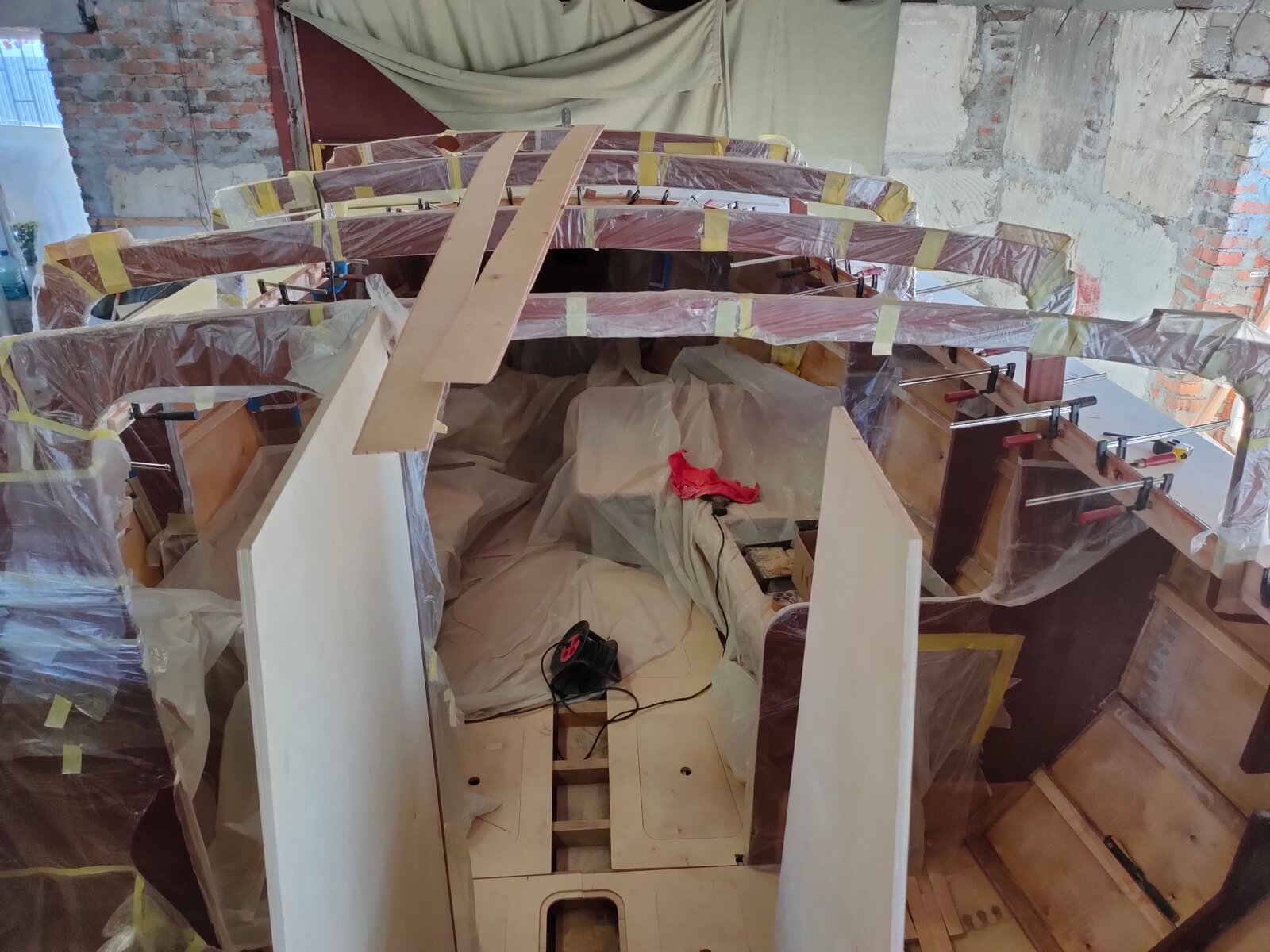

Робимо ламелі для карлінгсу
6.jpg [ 293.35 КБ | Переглядів: 26404 ]

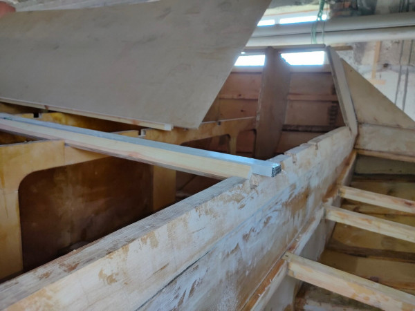

Карлінгс клеїться
7.jpg [ 290.68 КБ | Переглядів: 26404 ]
Прицілююсь для встановлення бокових стінок при вході в каюту
8.jpg [ 292.93 КБ | Переглядів: 26404 ]

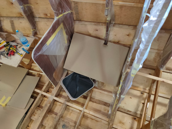

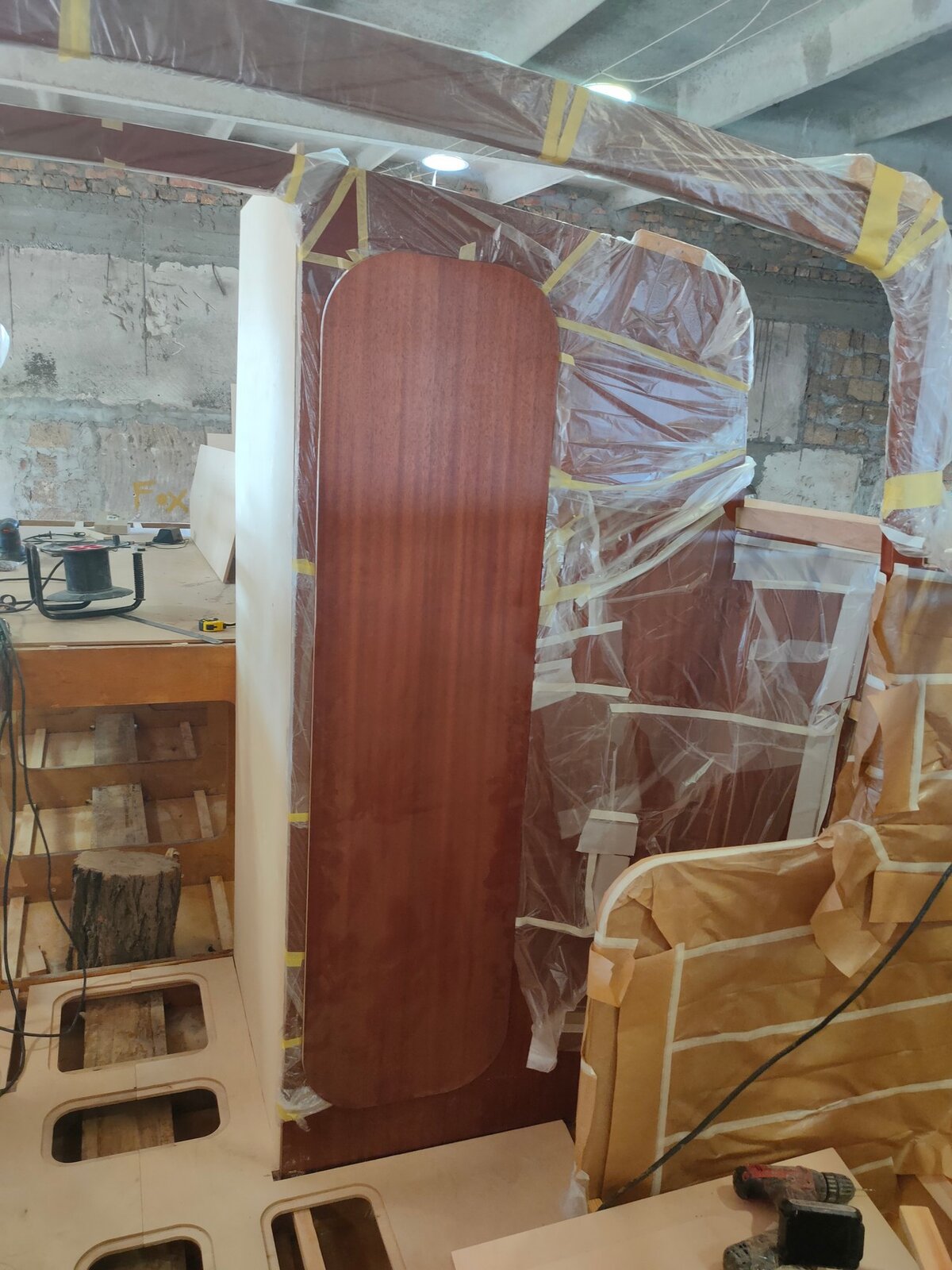

Двері гальюна
9.jpg [ 277.08 КБ | Переглядів: 26404 ]

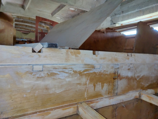

Палуба приклеєна
10.jpg [ 271.9 КБ | Переглядів: 26404 ]

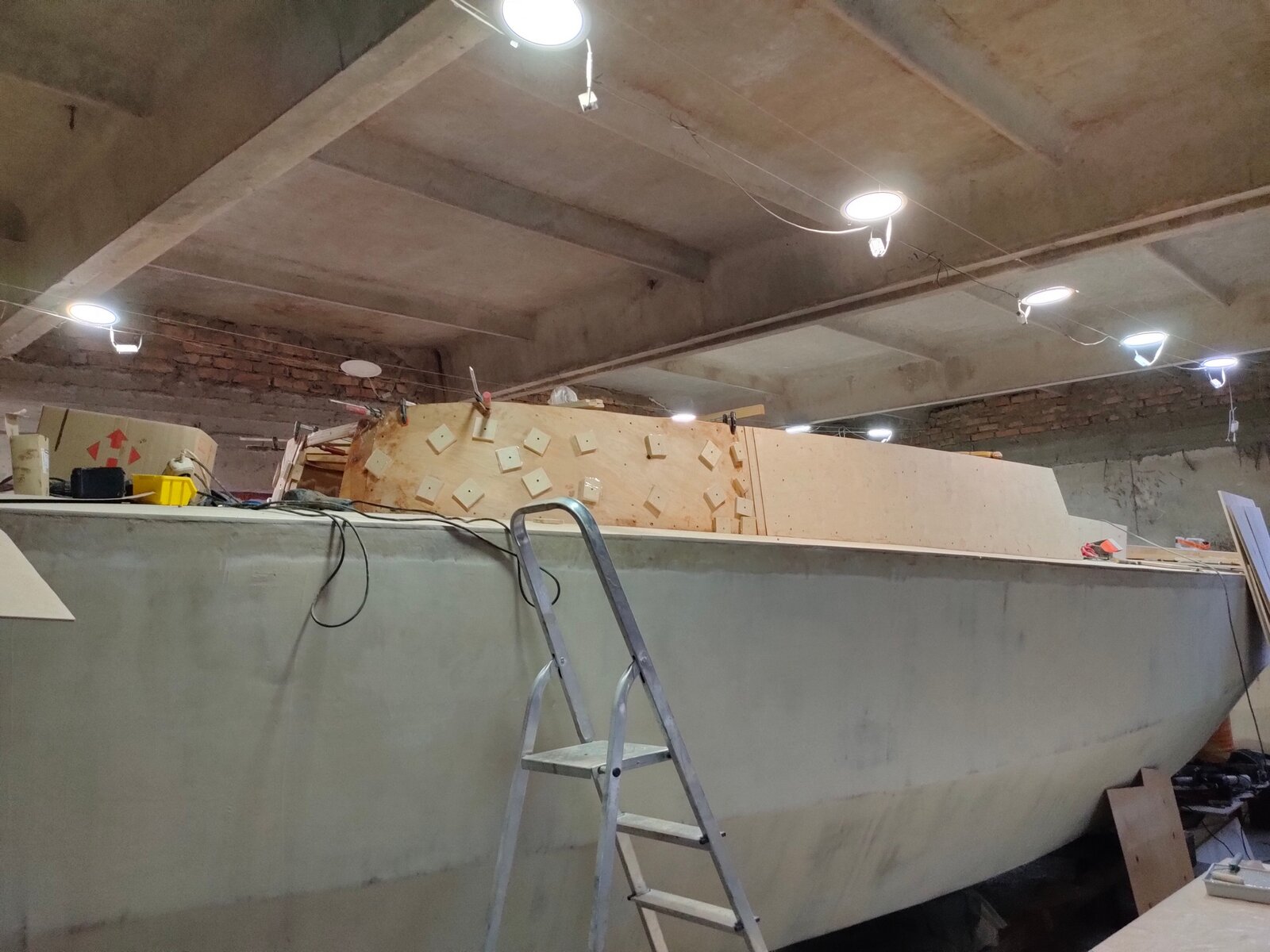

#134714Повідомлення 22 жовт 2023, 16:38

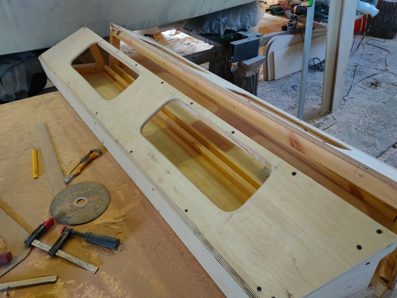

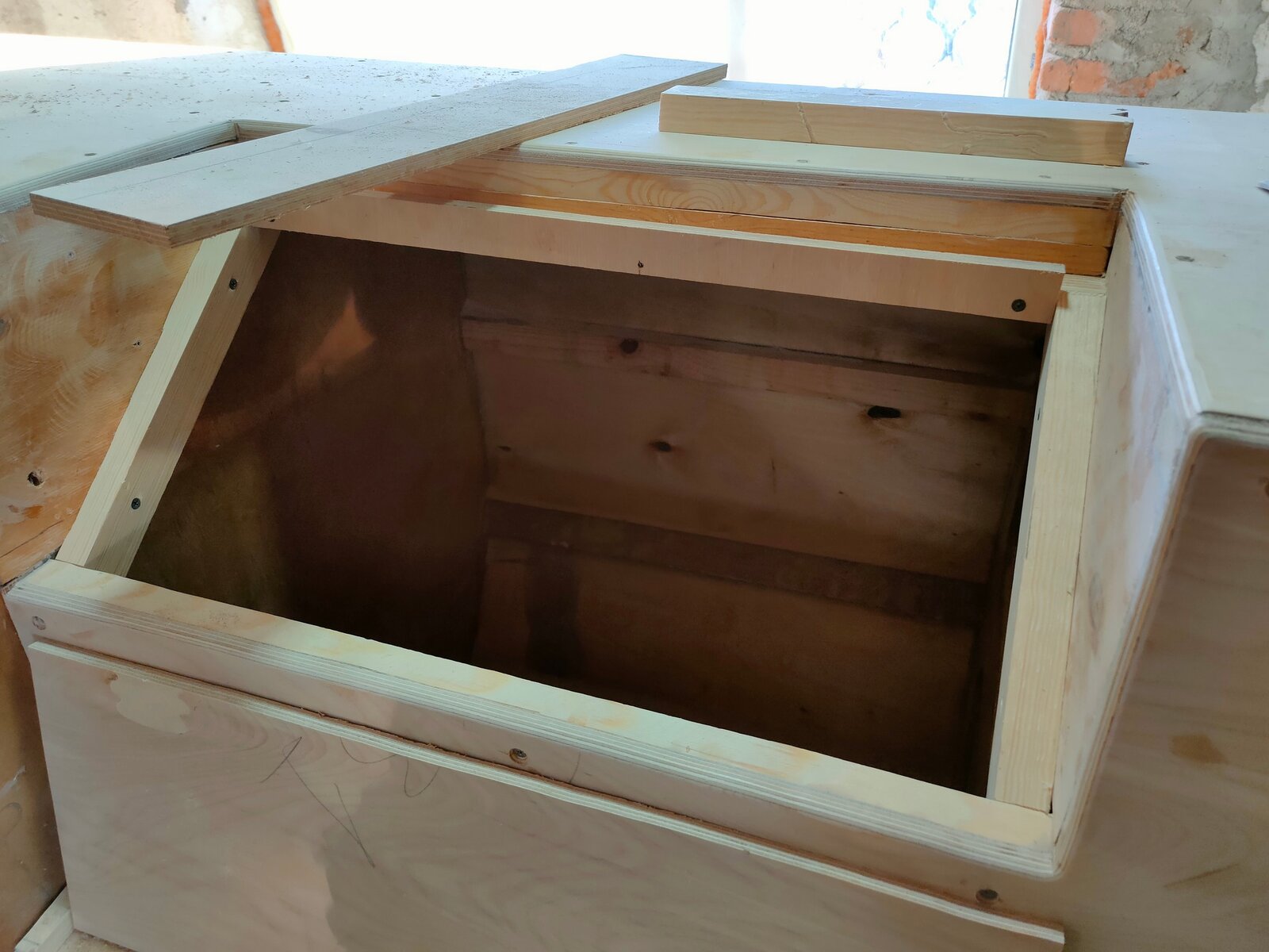

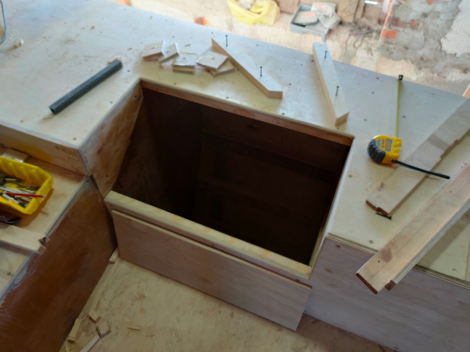

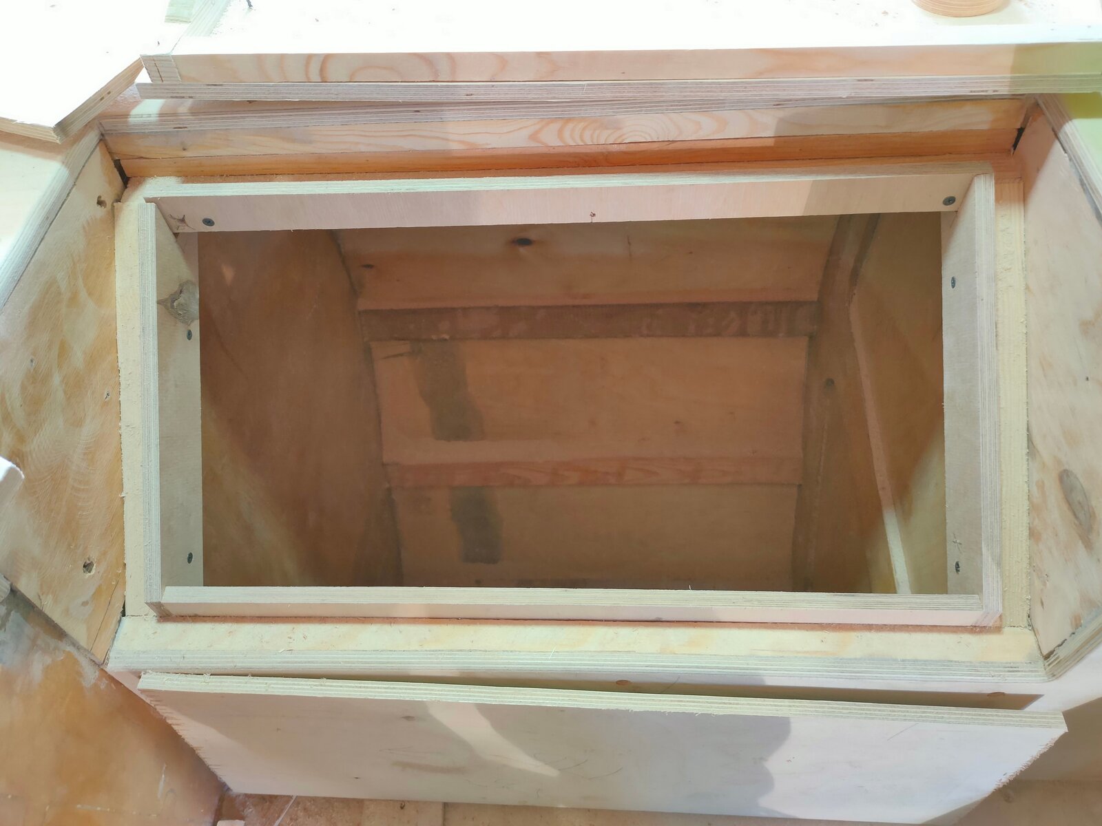

Якірний ящик
8.jpg [ 301.36 КБ | Переглядів: 26314 ]
Промазаний філлером стик карлінгса та потопчіни
7.jpg [ 231.77 КБ | Переглядів: 26314 ]

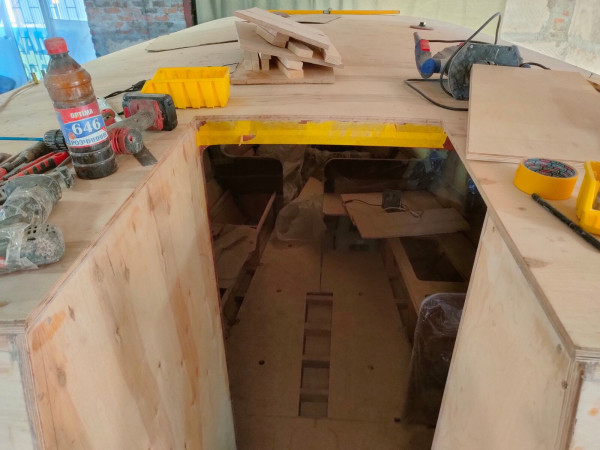

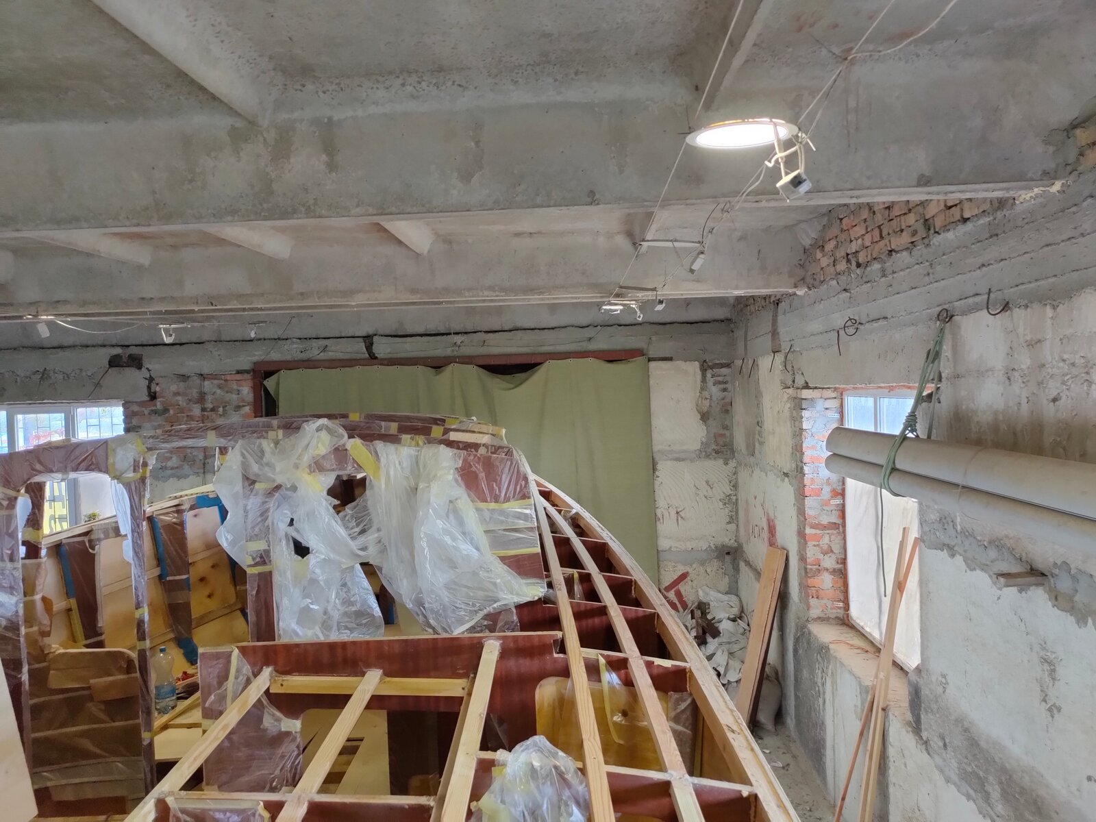

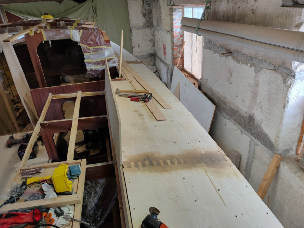

Кокпіт та права потопчіна
6.jpg [ 313.36 КБ | Переглядів: 26314 ]

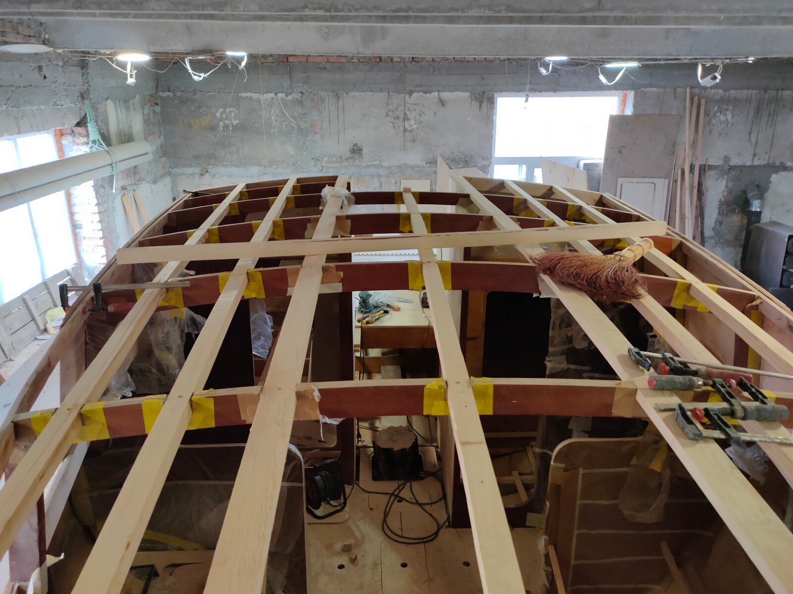

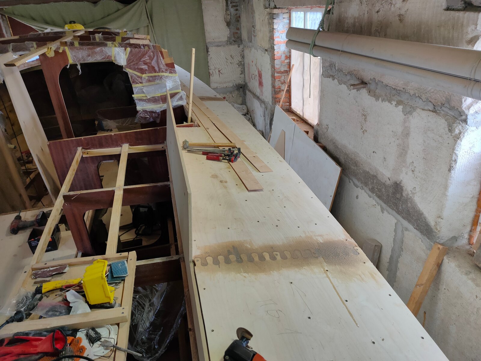

Верхній рубочний карлінгс та рубочні стрінгери
2.jpg [ 268.07 КБ | Переглядів: 26314 ]
5.jpg [ 294 КБ | Переглядів: 26314 ]

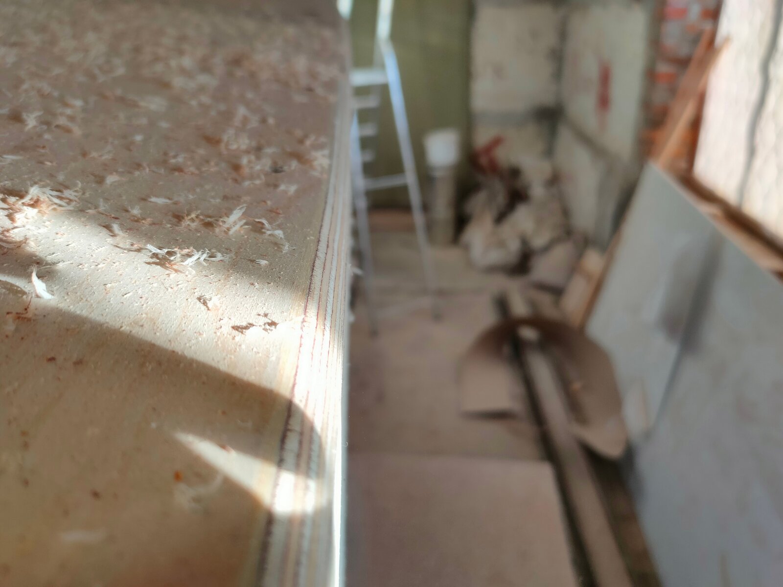

Права потопчіна та виготовлення стінки рубки з 4х шарів фанери 4 мм
4.jpg [ 265.21 КБ | Переглядів: 26314 ]

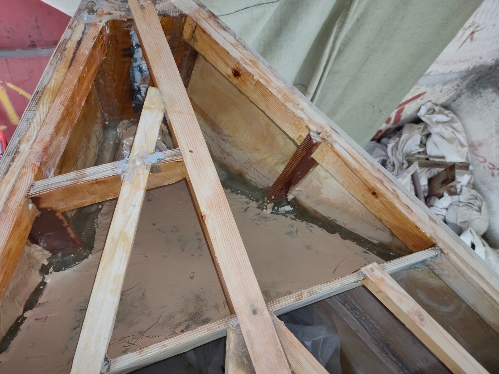

Ліва стінка рубки вже зашита

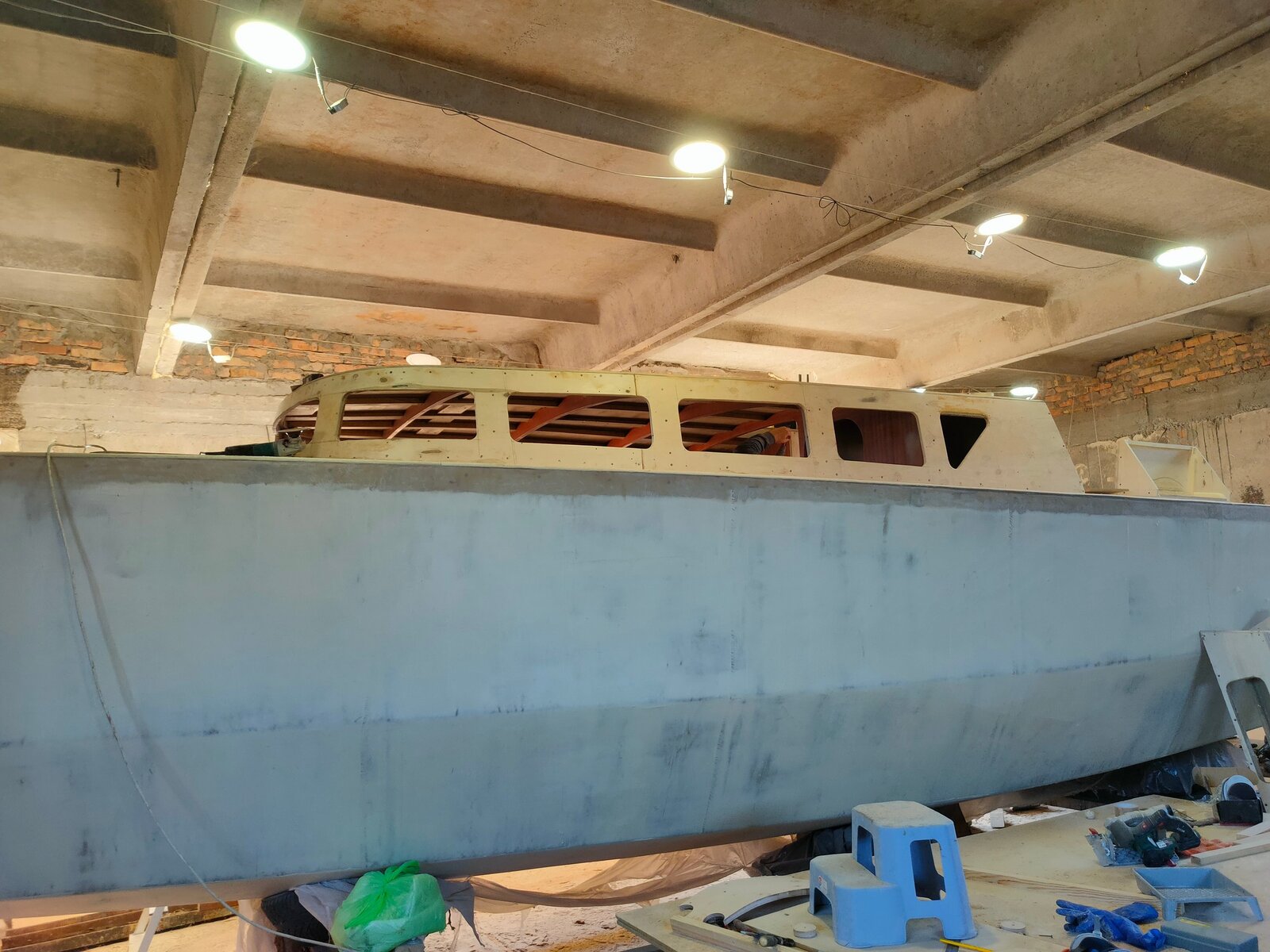

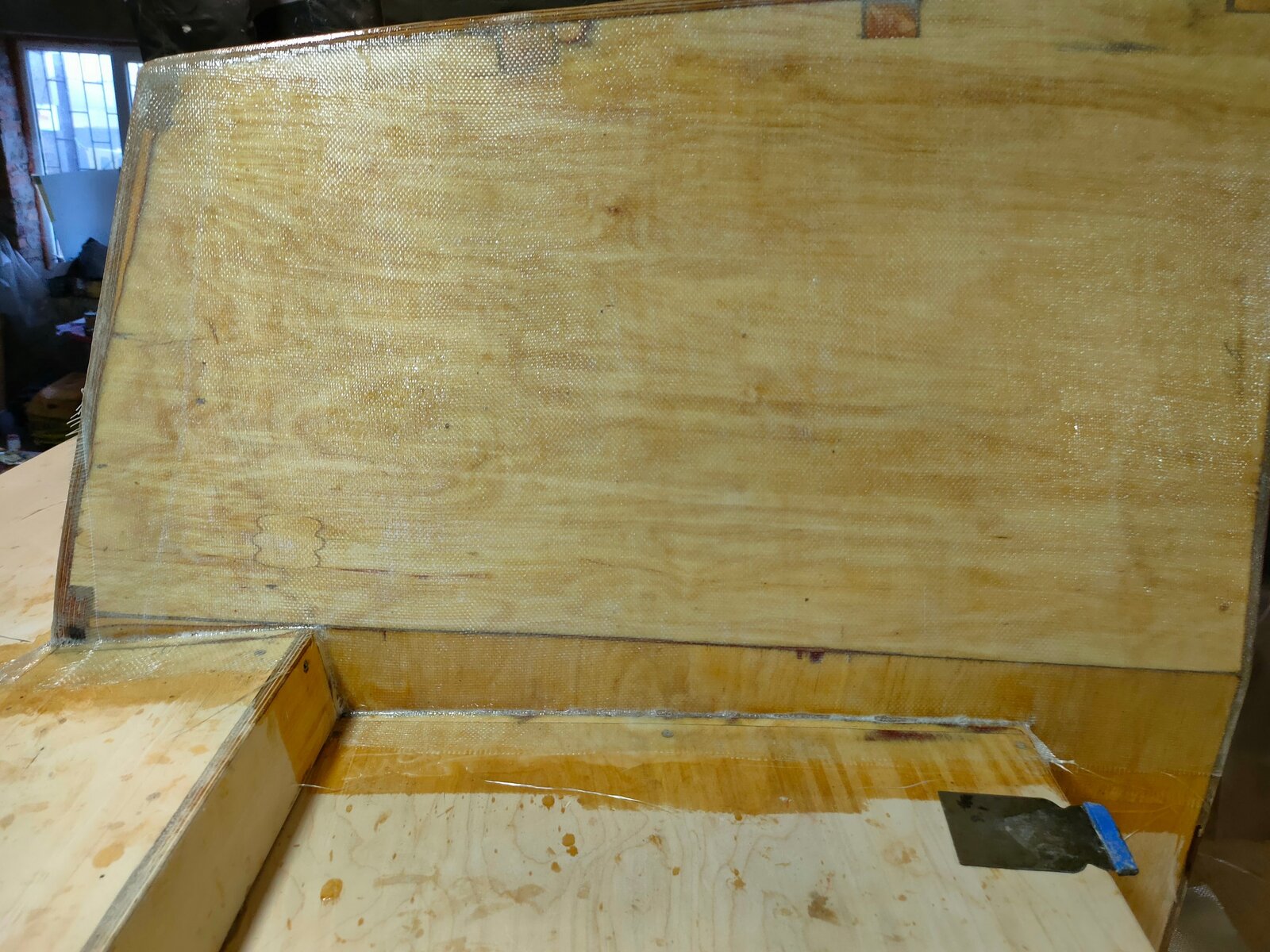

3.jpg [ 181.28 КБ | Переглядів: 26314 ]

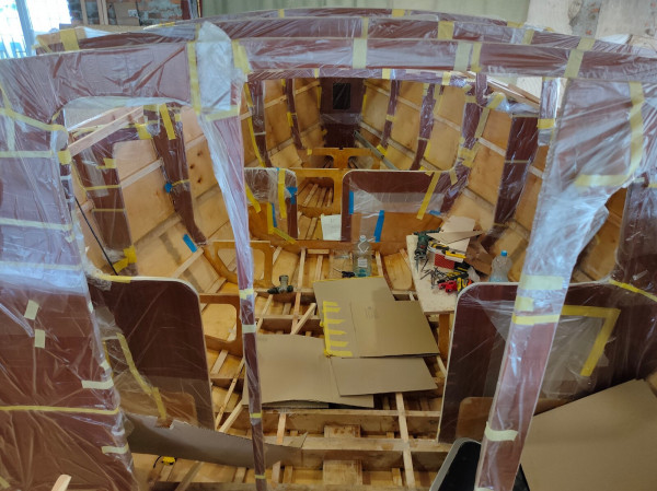

Вид зсередини каюти

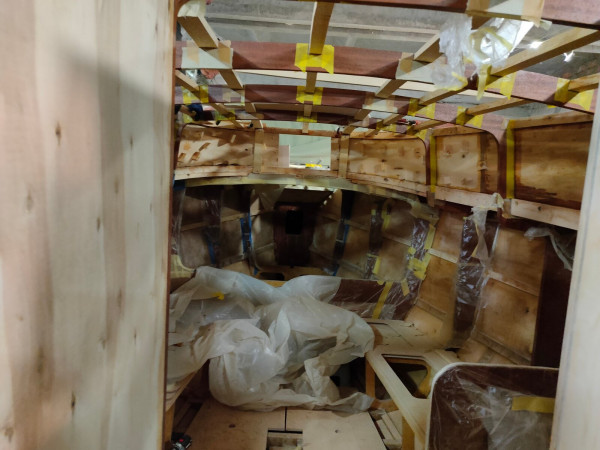

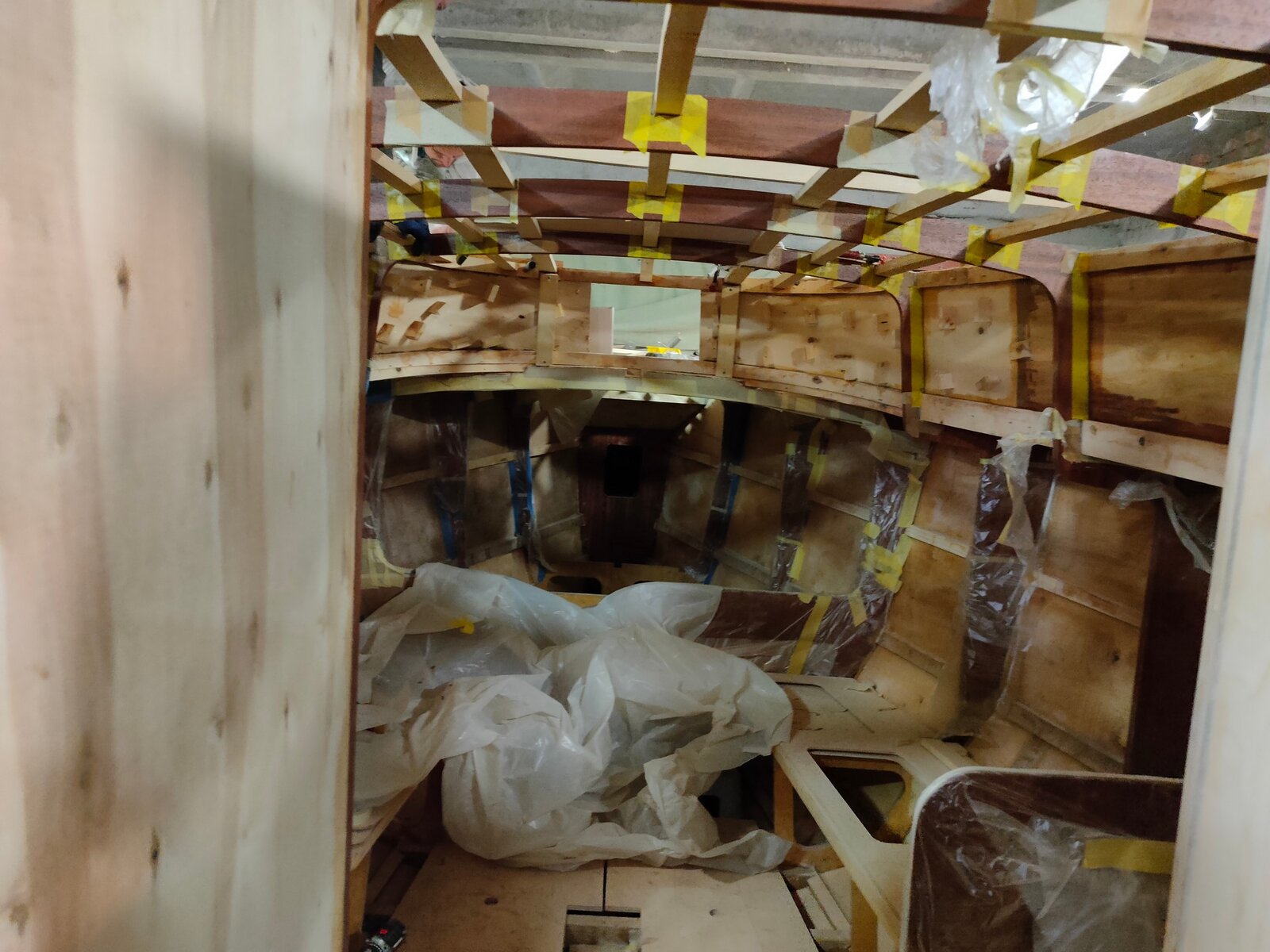

1.jpg [ 247.76 КБ | Переглядів: 26314 ]

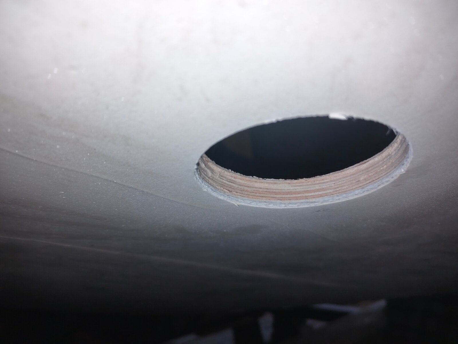

9.jpg [ 102.95 КБ | Переглядів: 26314 ]

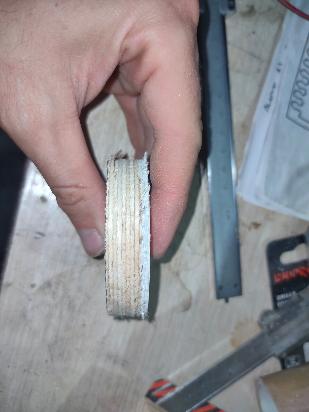

"Сендвіч" корпуса
10.jpg [ 185.01 КБ | Переглядів: 26314 ]

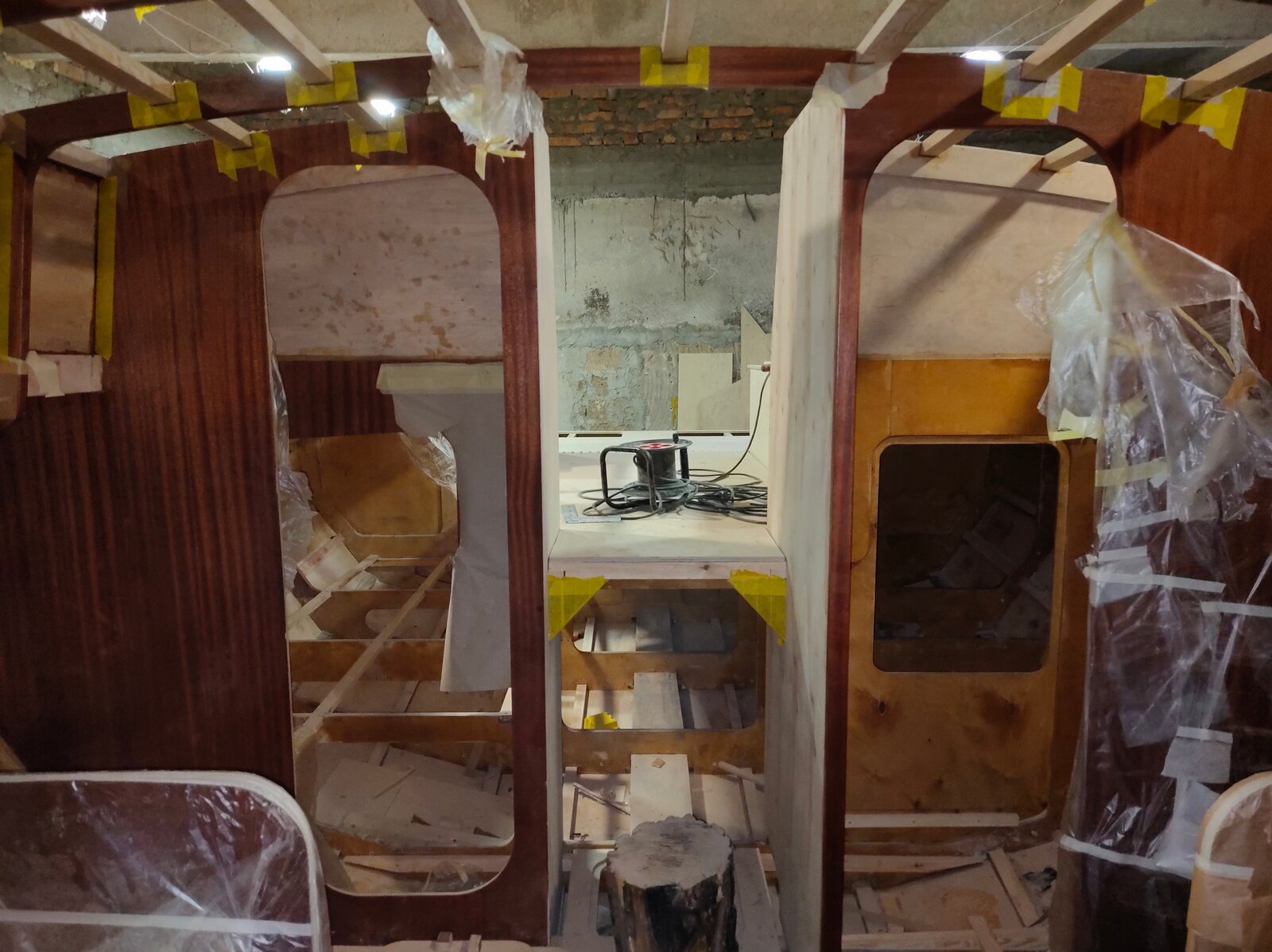

Закінчуємо стінки рубки
1.jpg [ 235.08 КБ | Переглядів: 26231 ]

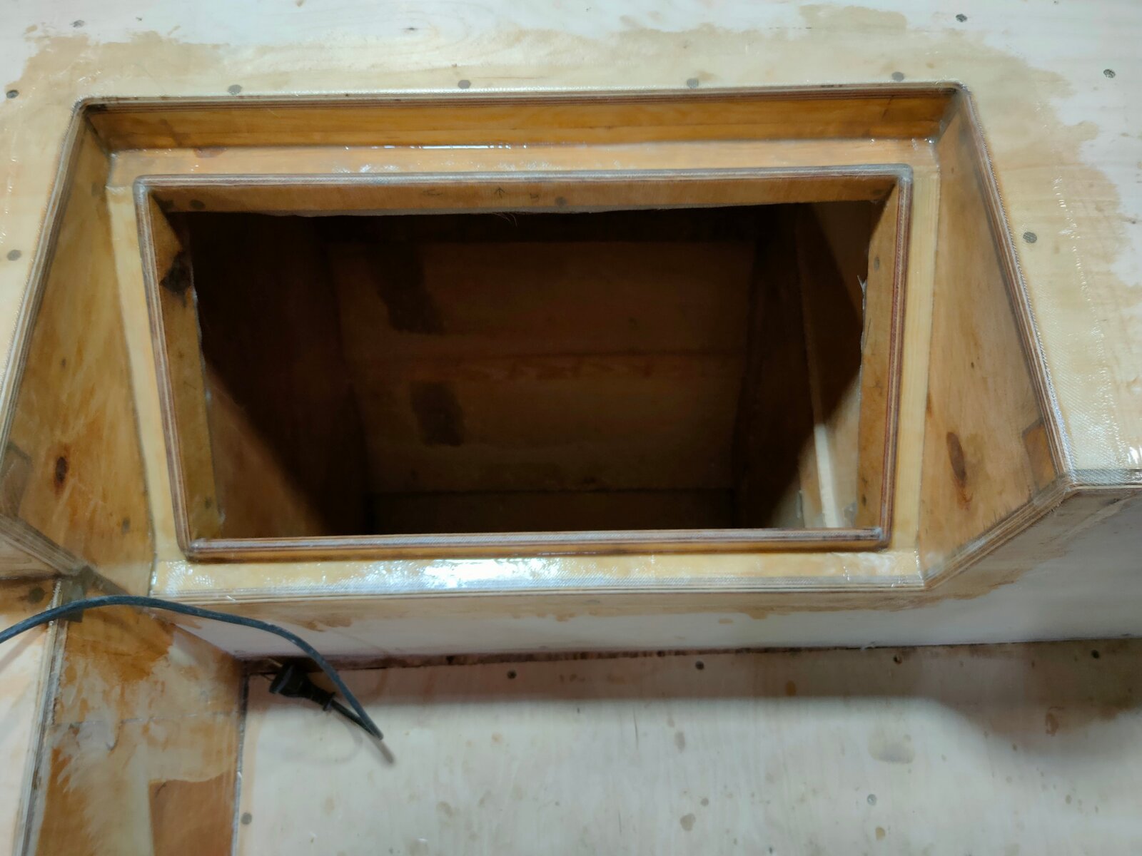

Носова каюта, ще немає отвору під великий носовий люк 500х500 мм (там де щілина на фото)
2.jpg [ 231.38 КБ | Переглядів: 26231 ]

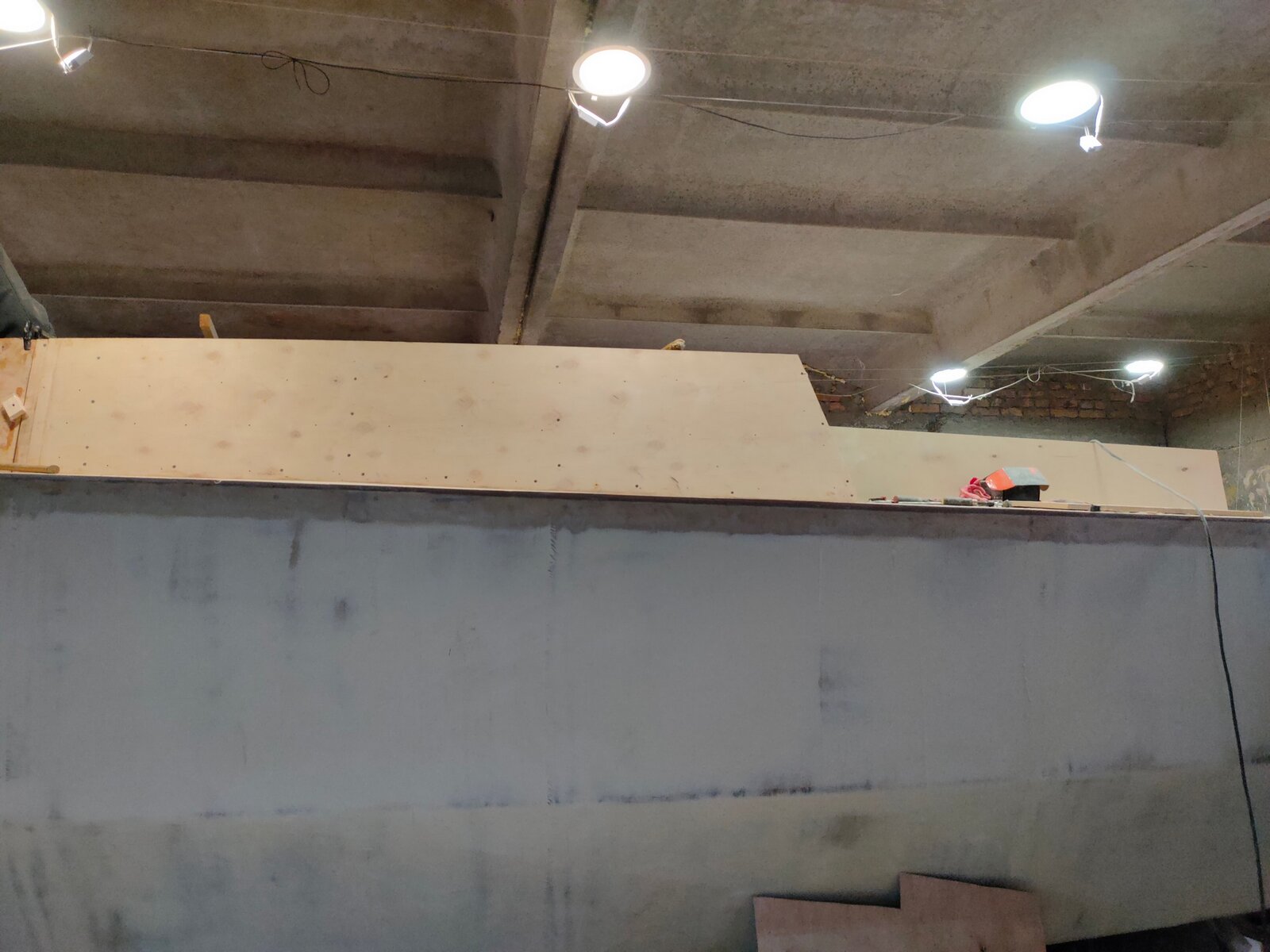

Стінки входу виставлені та вклеєні, також вклеєна задня стінка рубки
3.jpg [ 256.79 КБ | Переглядів: 26231 ]

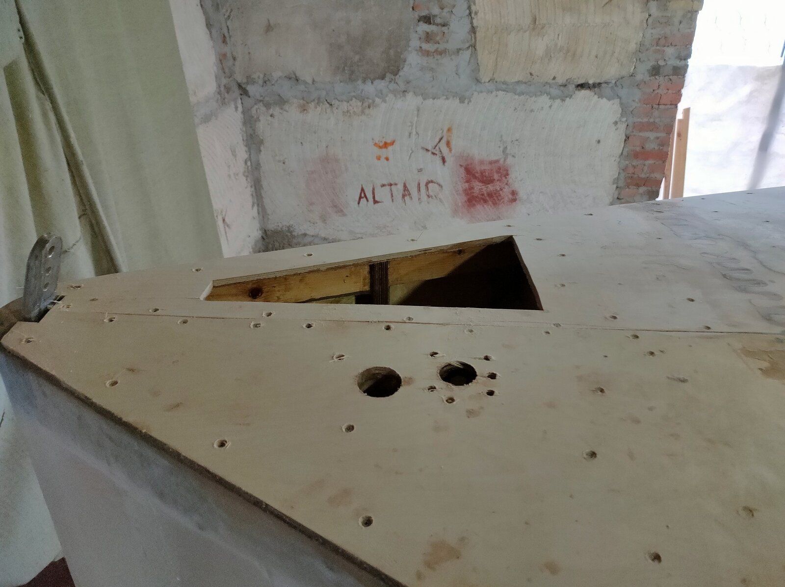

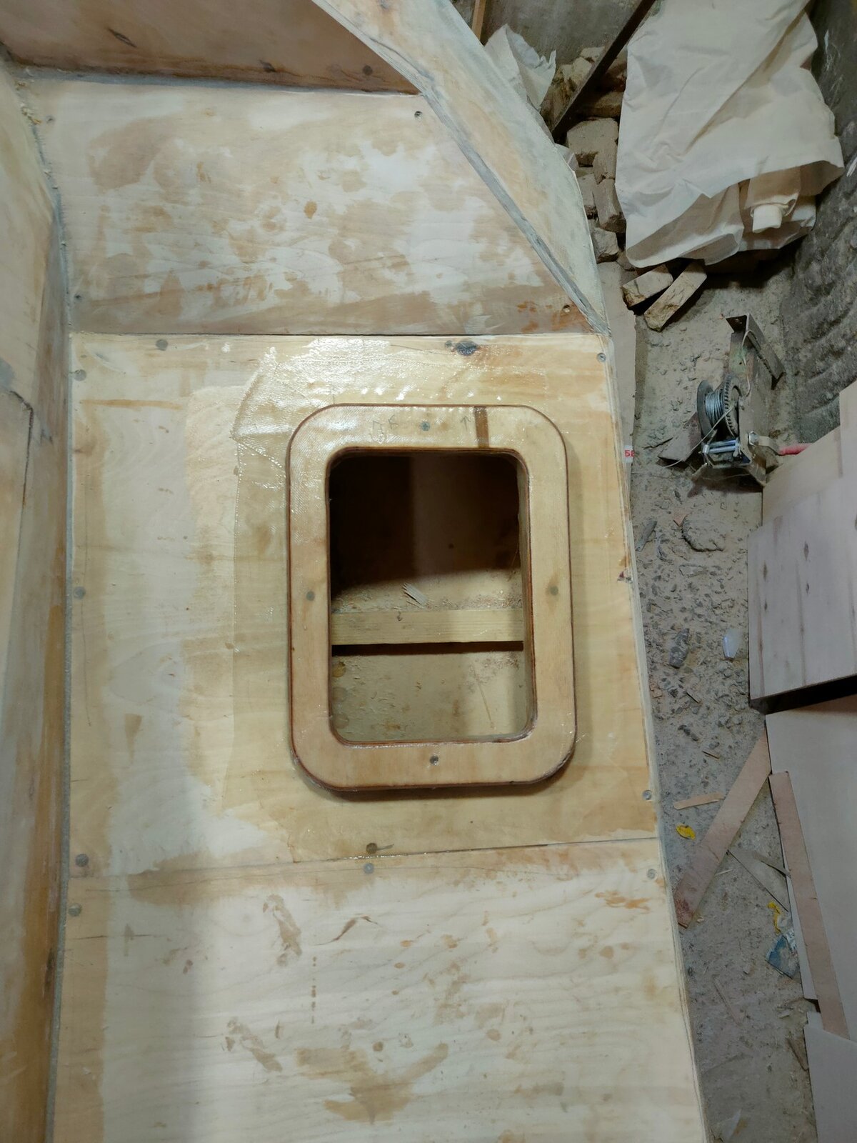

Отвори для якірної лебідки зроблені
6.jpg [ 214.17 КБ | Переглядів: 26231 ]

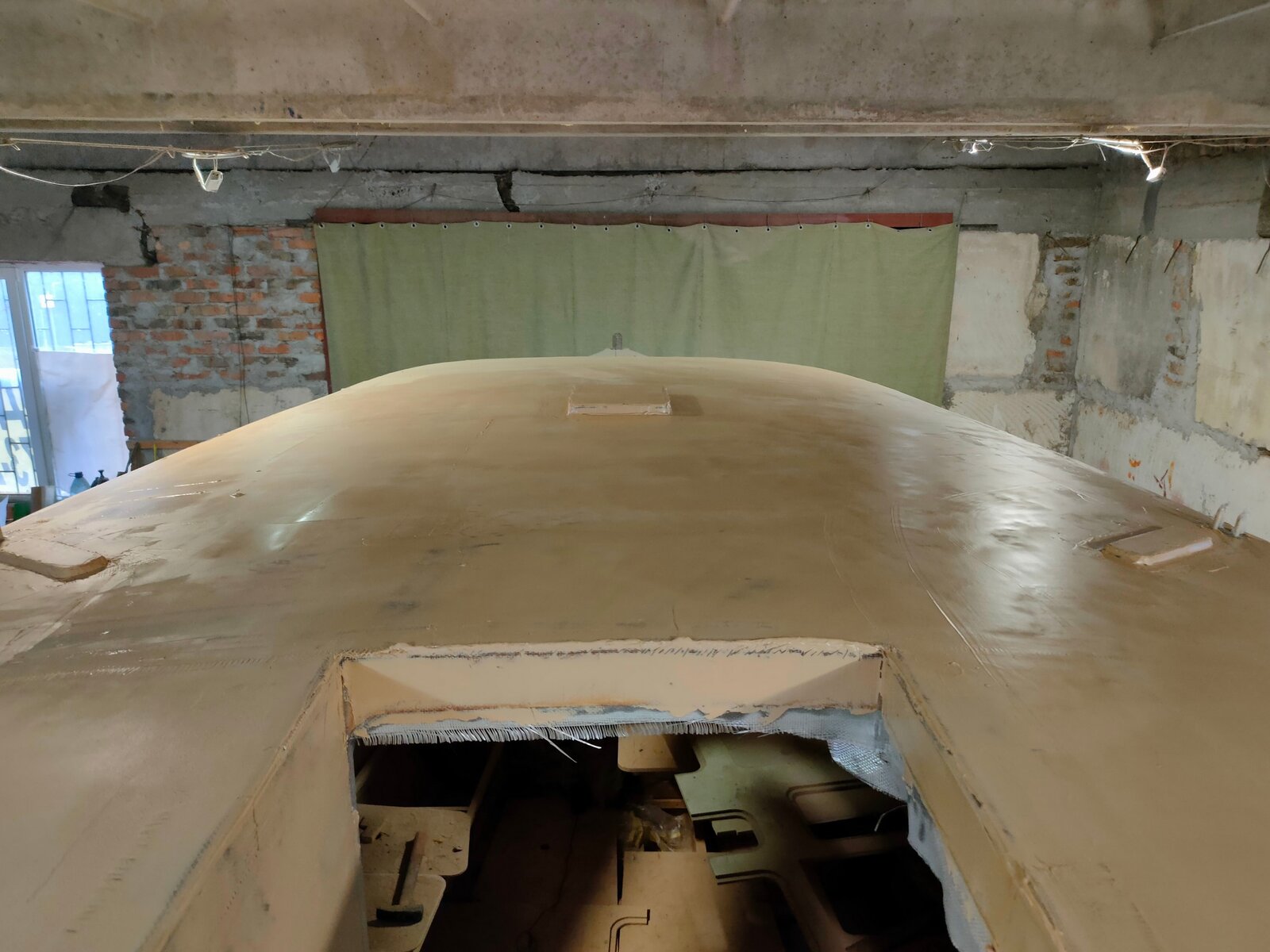

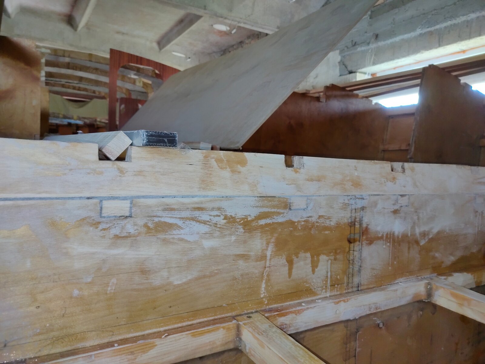

Радіуси на стику палуби та борта. Дуже багато роботи зроблено ручними фрезерами.
7.jpg [ 157.82 КБ | Переглядів: 26231 ]
8.jpg [ 157.95 КБ | Переглядів: 26231 ]

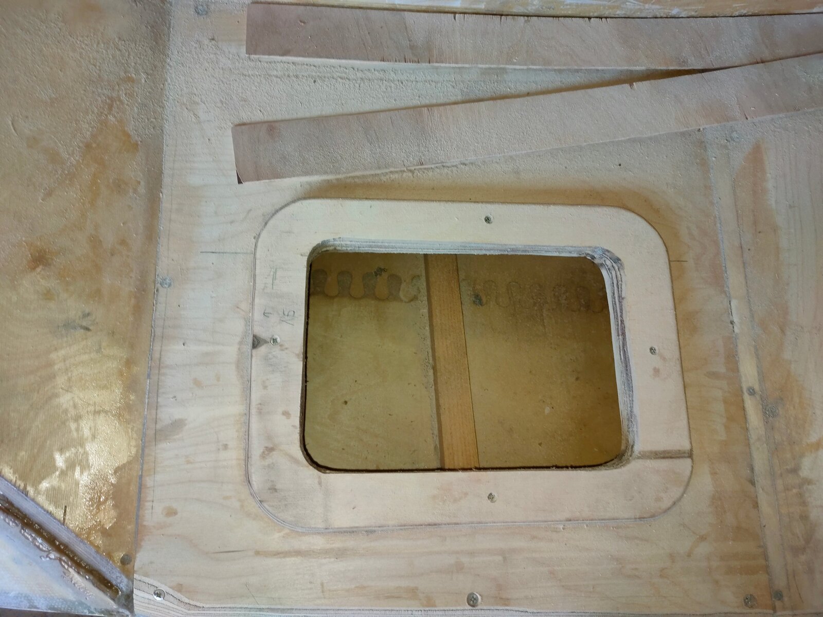

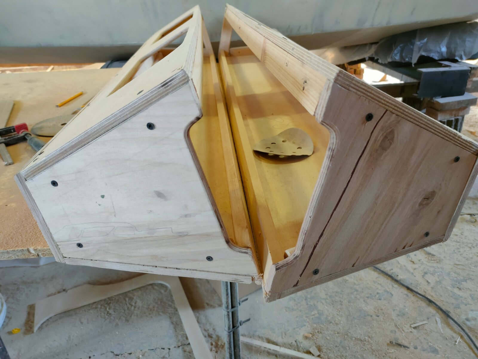

Пригоди одного лючка

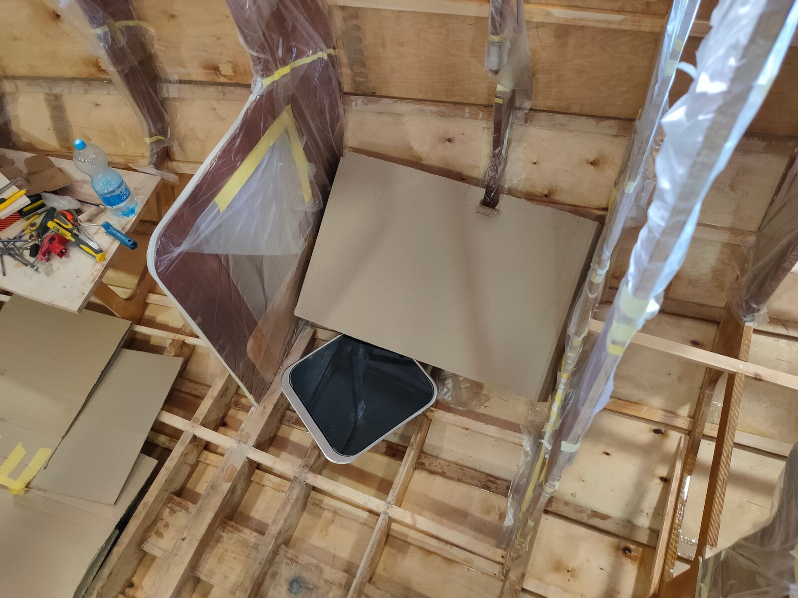

1.jpg [ 165.36 КБ | Переглядів: 26172 ]
2.jpg [ 188.62 КБ | Переглядів: 26172 ]
3.jpg [ 193.83 КБ | Переглядів: 26172 ]
4.jpg [ 183.33 КБ | Переглядів: 26172 ]

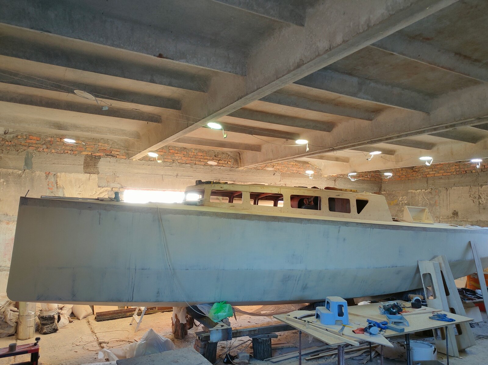

Вирізаємо вікна
9.jpg [ 322 КБ | Переглядів: 26172 ]

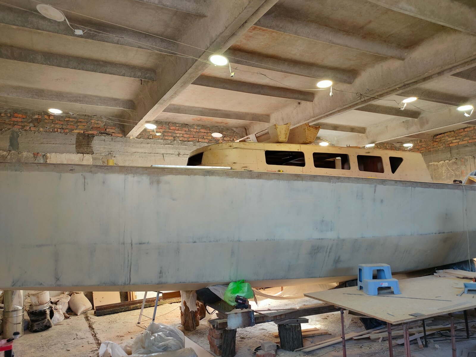

Закінчуємо комінгси для кокпіта:
1.jpg [ 292.22 КБ | Переглядів: 26045 ]
2.jpg [ 320.03 КБ | Переглядів: 26045 ]
3.jpg [ 236.56 КБ | Переглядів: 26045 ]
Закінчили вирізати отвори для іллюмінаторів
4.jpg [ 266 КБ | Переглядів: 26045 ]
5.jpg [ 309.19 КБ | Переглядів: 26045 ]

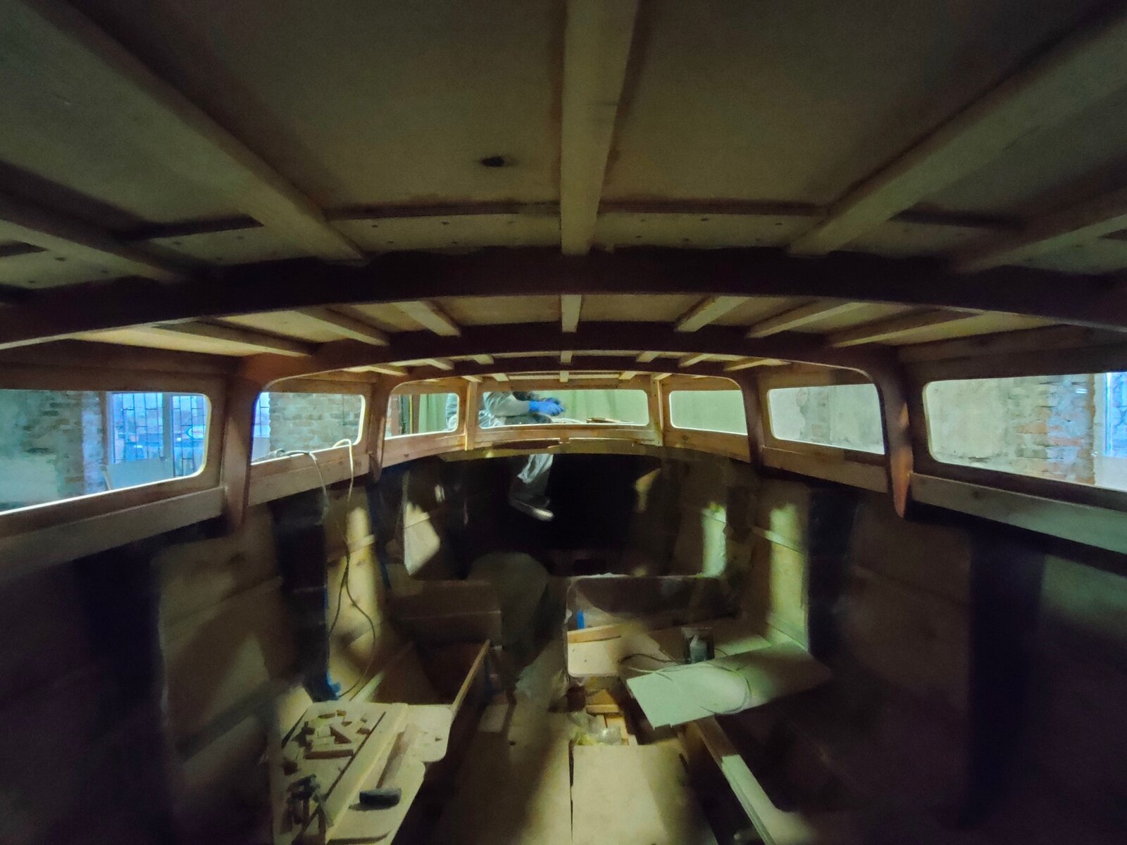

Кругова видимість зсередини каюти
6.jpg [ 224.78 КБ | Переглядів: 26045 ]
Закатуємо рубку в склотканину
7.jpg [ 353.67 КБ | Переглядів: 26045 ]
... та шпатлюємо першим шаром
8.jpg [ 206.48 КБ | Переглядів: 26045 ]

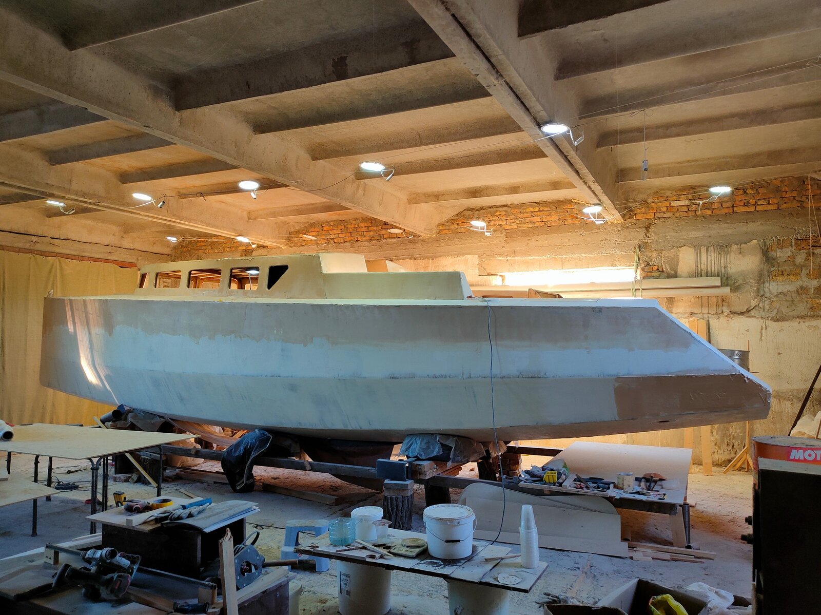

Весь корпус прошпатлеван першим шаром шпатла
9.jpg [ 345.86 КБ | Переглядів: 26045 ]
