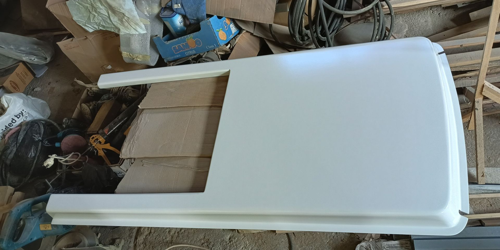

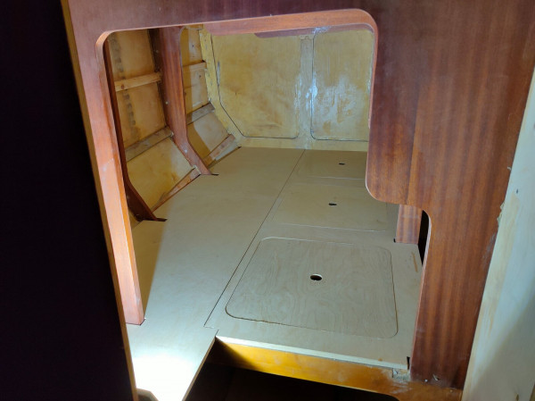

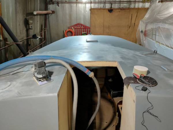

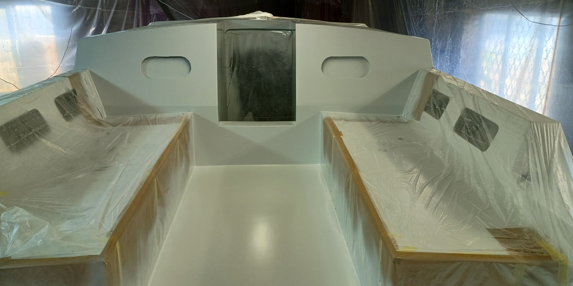

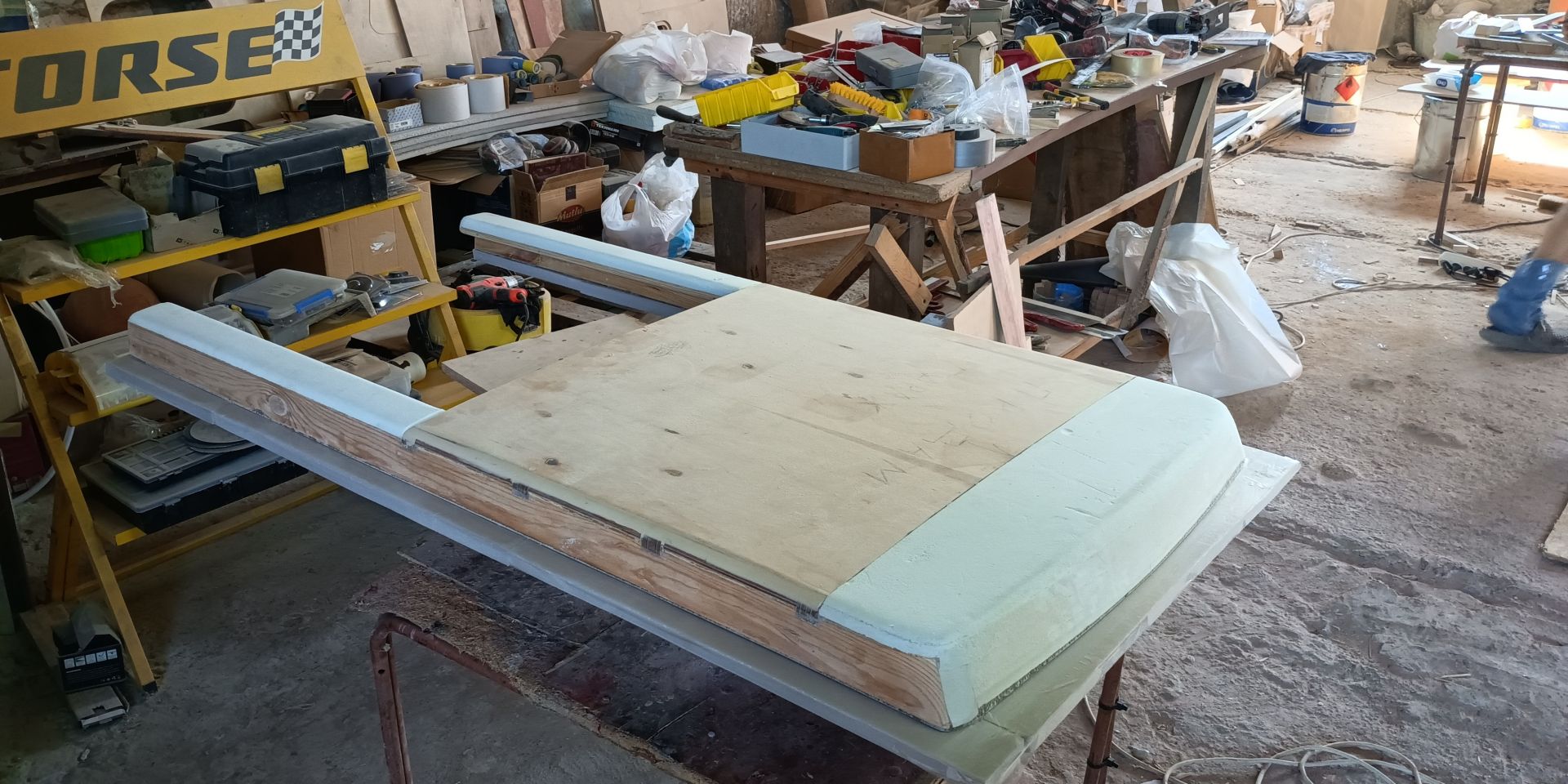

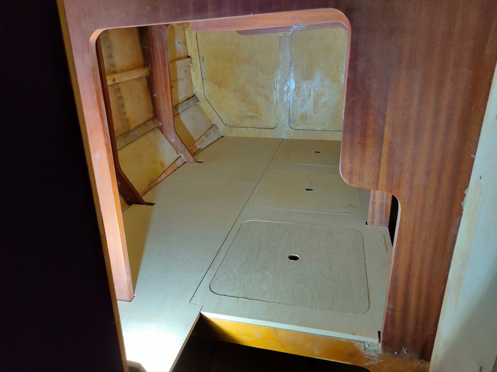

Трохи почав робити по меблях
1.jpg [ 211.46 КБ | Переглядів: 35047 ]
2.jpg [ 266.45 КБ | Переглядів: 35047 ]

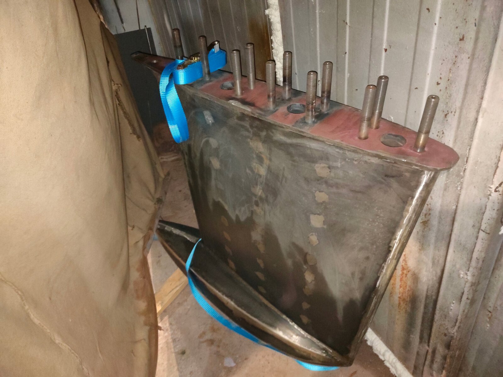

Закінчили робити кіль. По проєкту він має містити 800-1000 кг свинцю
3.jpg [ 259.3 КБ | Переглядів: 35047 ]

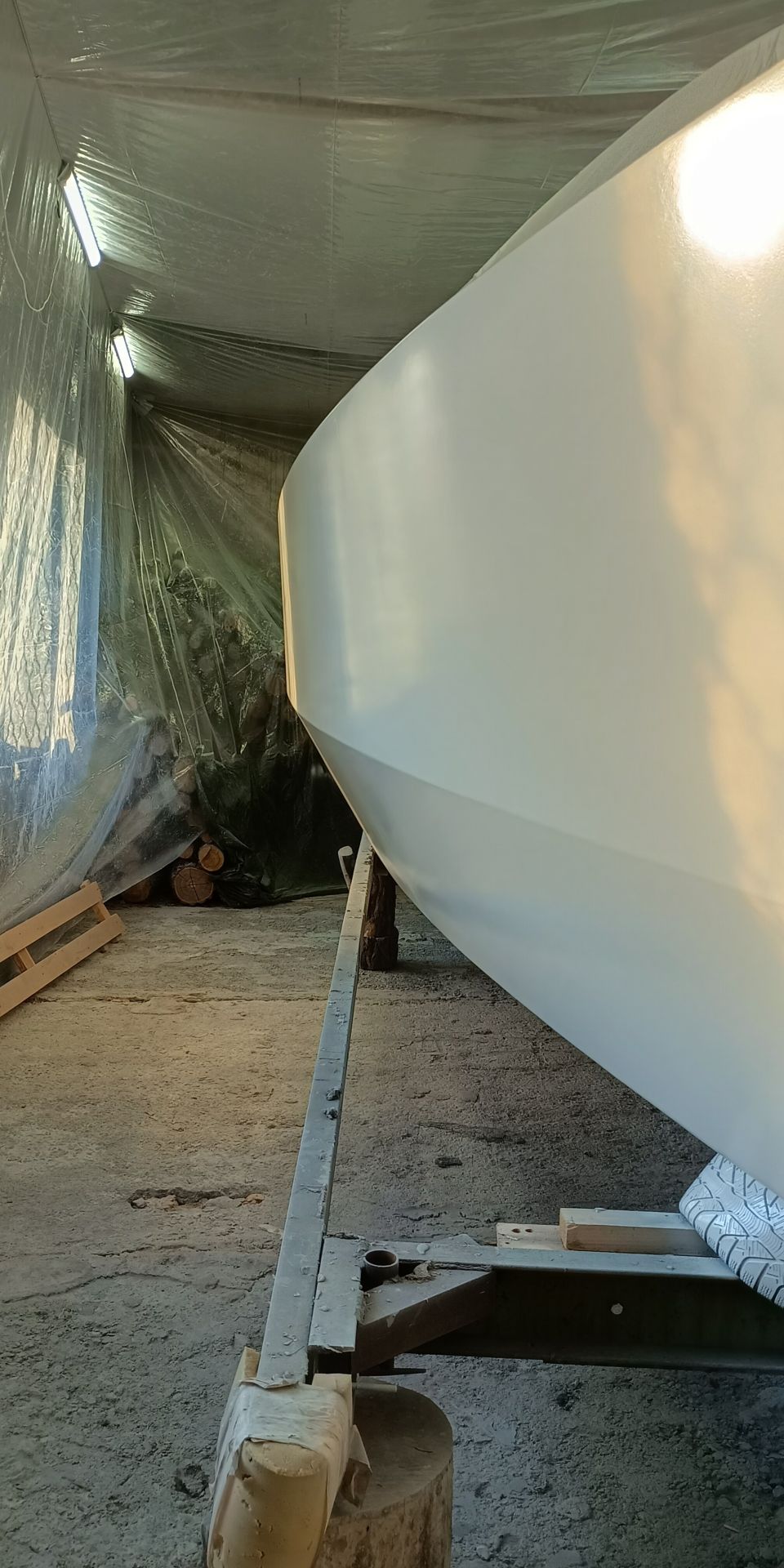

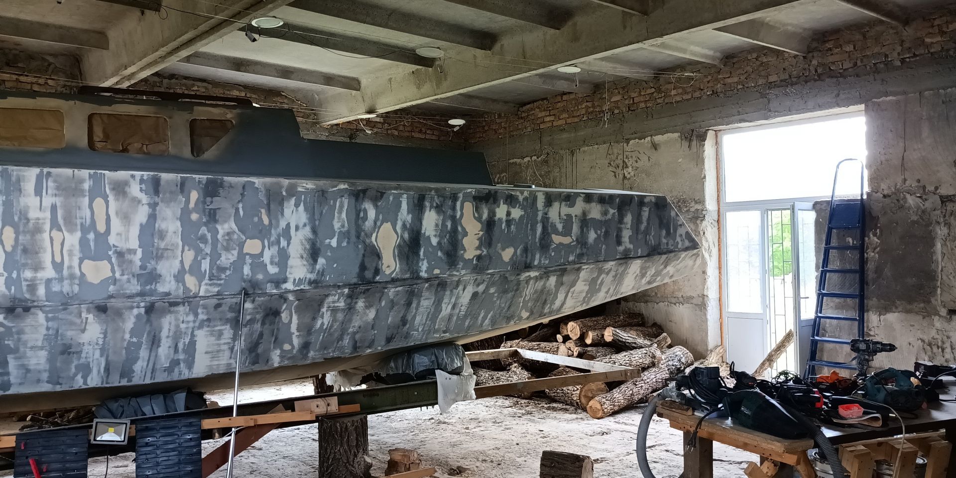

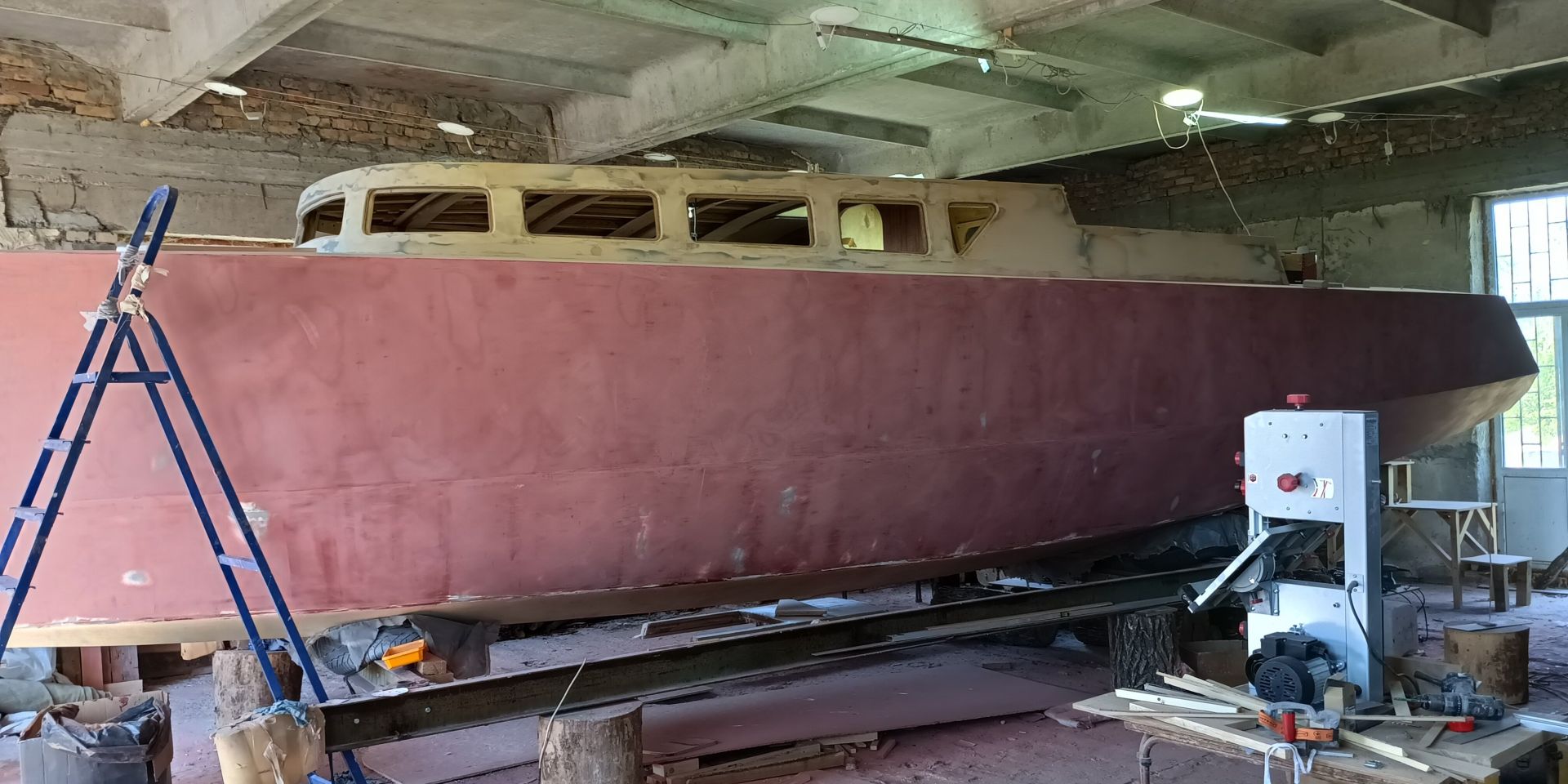

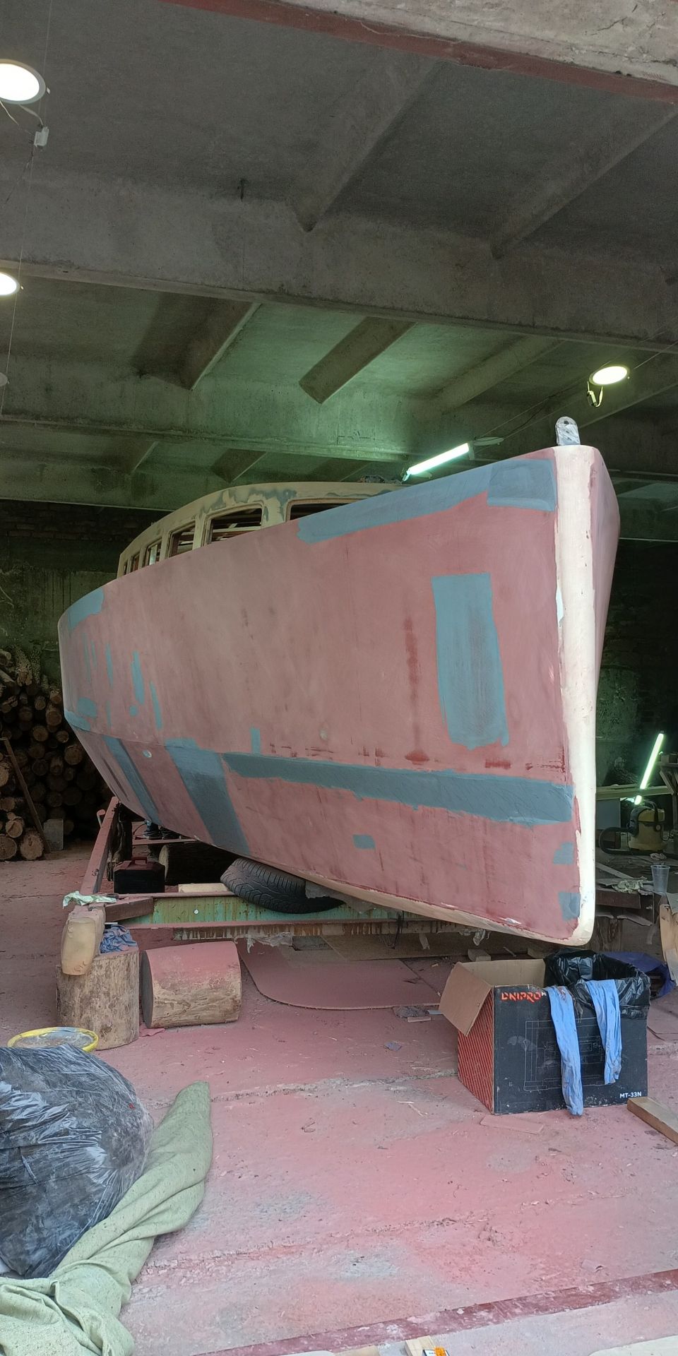

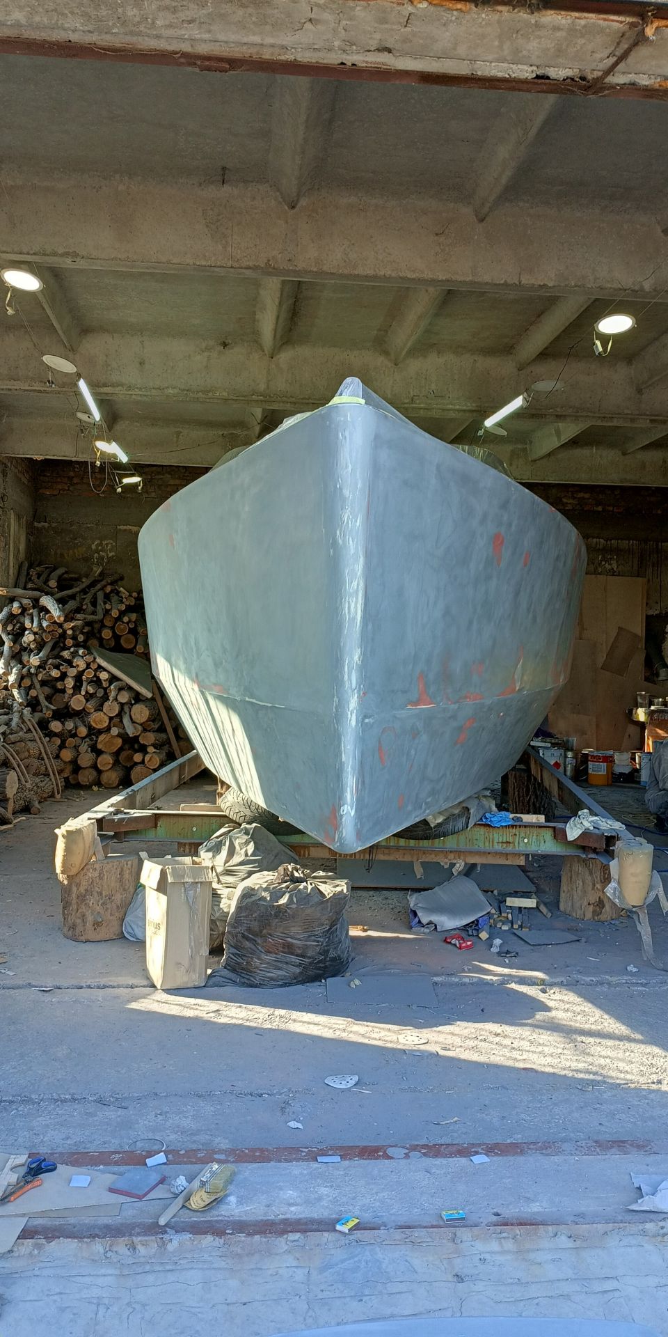

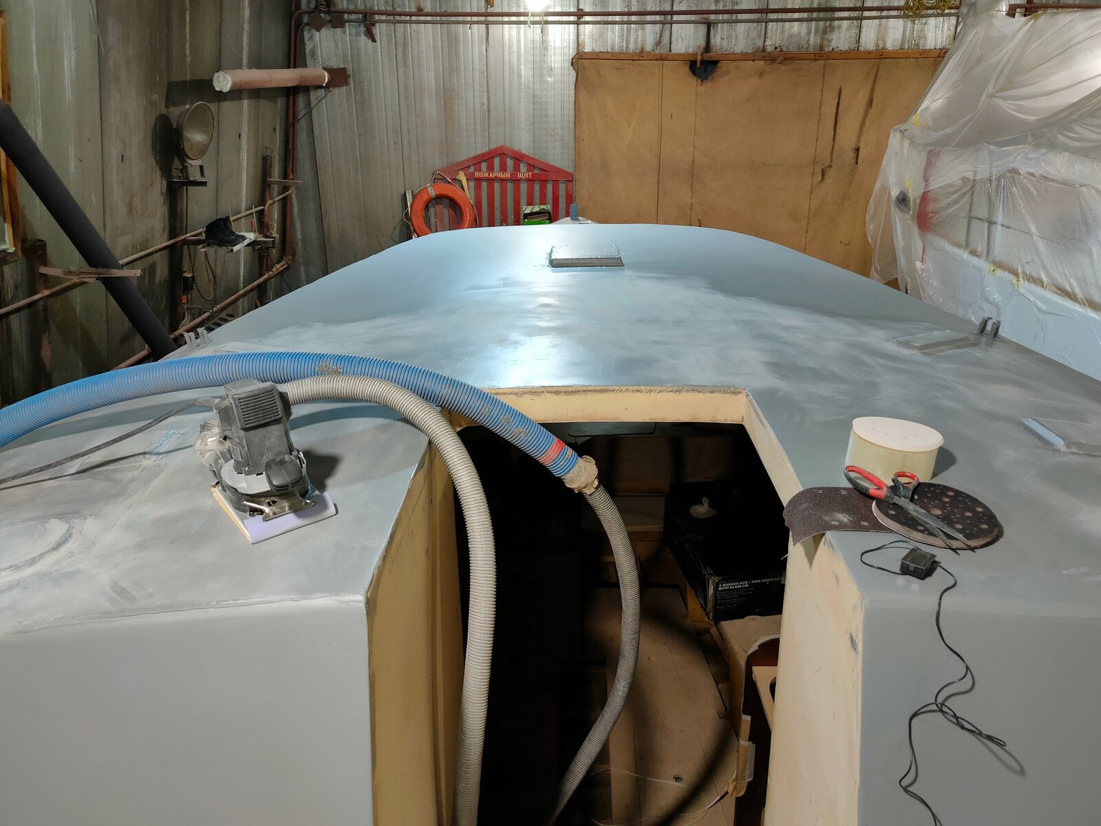

Почали основний етап шпатлювання корпусу
4.jpg [ 240.67 КБ | Переглядів: 35047 ]
5.jpg [ 199.28 КБ | Переглядів: 35047 ]
6.jpg [ 256.67 КБ | Переглядів: 35047 ]
Через 2 дні після останньої фотки почалась повномасштабна війна. З того часу успіхи по яхті малі. Всім бажаю мирного неба і щоб ракети орків вибухали на старті.

А що це в вас за фільтри на масках? Ви їх фольгою обмотали?
#134931Повідомлення 11 лист 2023, 10:40
Це декілька звичайних фільтрів 3М
https://specprom-kr.com.ua/6057-filtr-3 ... hystu-abe1
з'єднаних послідовно для того щоб забезпечити їх довшу роботу до того як почнуть пропускати амміак який є в другому компоненті шпатла. Навіть по 3 штуки на сторону вистачало максимум на пів години і це було дуже дорого. Пізніше перейшли на
ГП5 фільтри
https://trade-market.in.ua/ua/p15303931 ... a-ppm.html
оце тема для таких робіт. Одна пара працювали години 3 і коштувало це набагато дешевше 3М фільтрів. Єдине що в 3М краще - вони зручніші, коли по одному

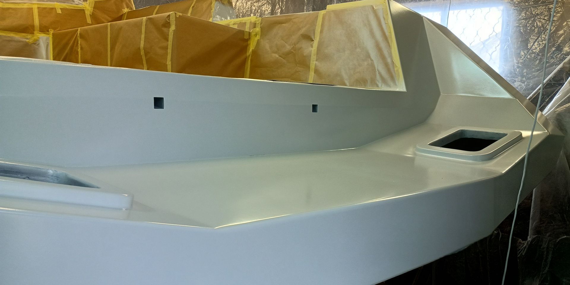

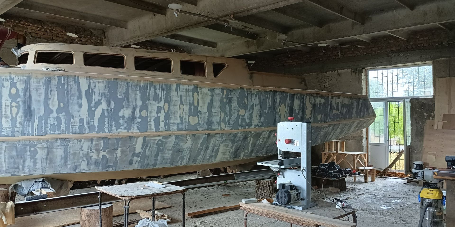

#137495Повідомлення 13 серп 2024, 12:04

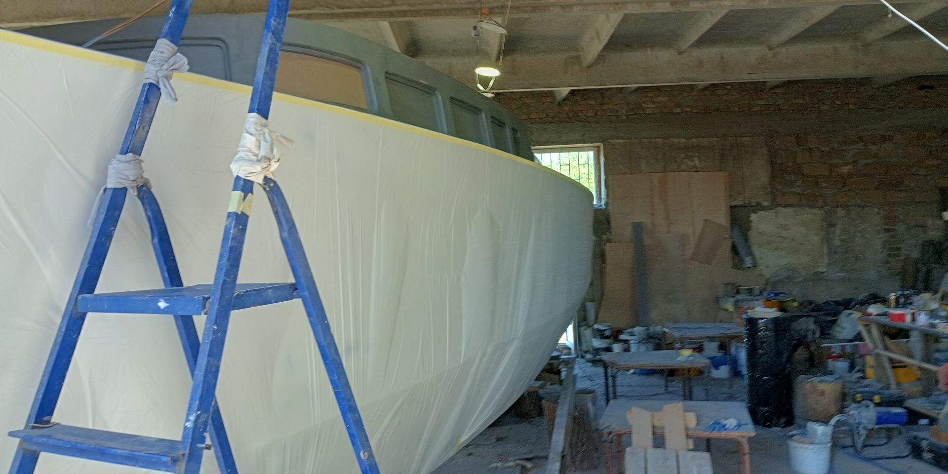

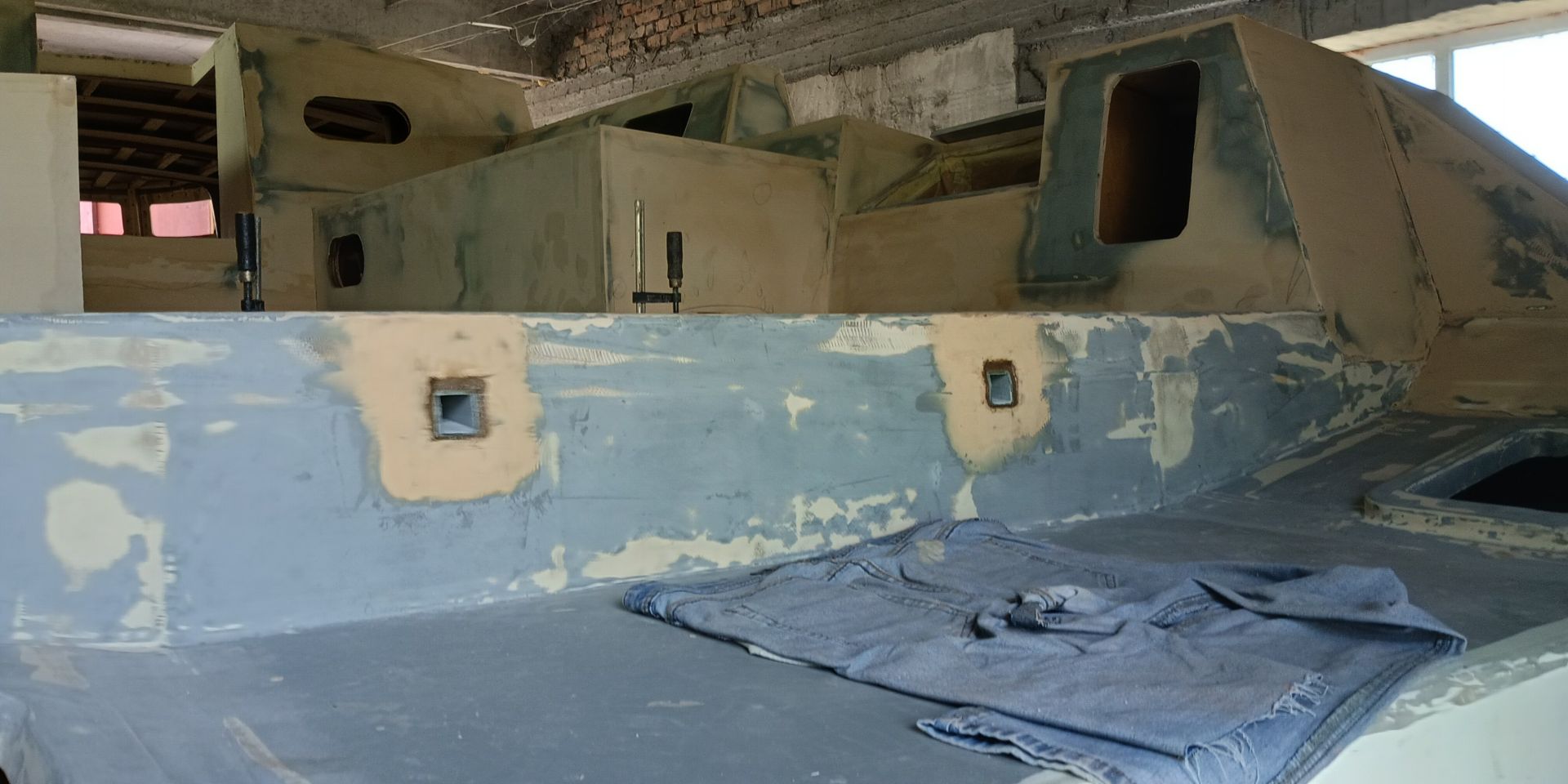

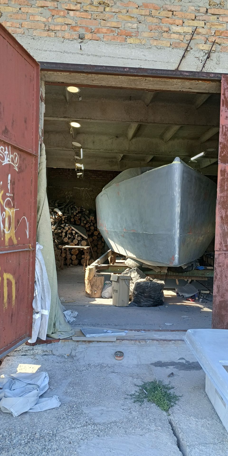

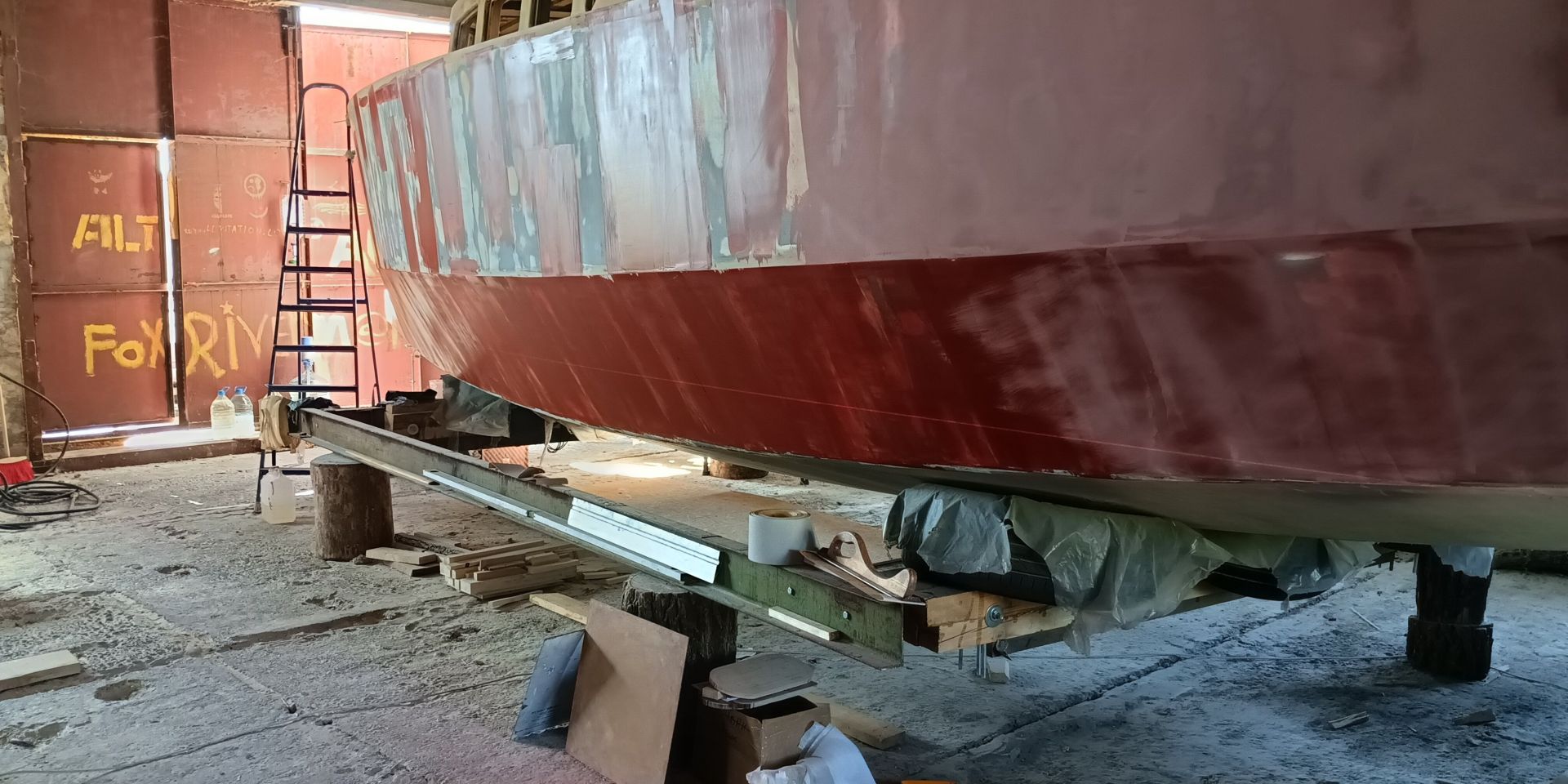

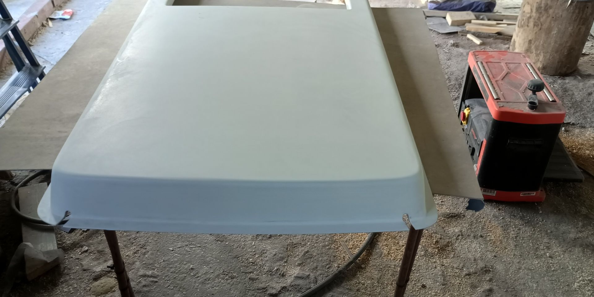

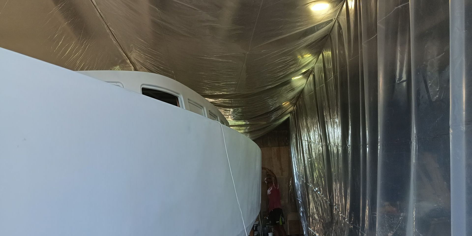

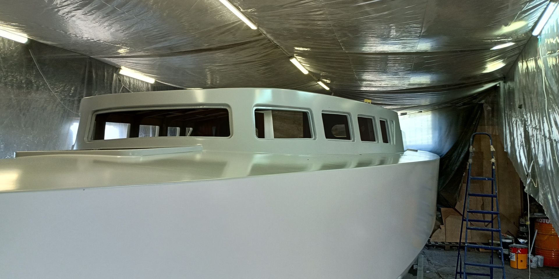

Апдейт по корпусу. По понятним причинам прогрес повільний.
Image00003.jpg [ 347.11 КБ | Переглядів: 33224 ]
Image00005.jpg [ 331.84 КБ | Переглядів: 33224 ]
Image00006.jpg [ 264.32 КБ | Переглядів: 33224 ]
Image00007.jpg [ 248.33 КБ | Переглядів: 33224 ]
Image00008.jpg [ 249.48 КБ | Переглядів: 33224 ]
Image00009.jpg [ 367.46 КБ | Переглядів: 33224 ]
Image00010.jpg [ 302.29 КБ | Переглядів: 33224 ]
Image00016.jpg [ 212.67 КБ | Переглядів: 33224 ]
Image00017.jpg [ 282.19 КБ | Переглядів: 33224 ]
Image00018.jpg [ 200.46 КБ | Переглядів: 33224 ]
Image00019.jpg [ 246.1 КБ | Переглядів: 33224 ]
Image00020.jpg [ 188.62 КБ | Переглядів: 33224 ]
Image00021.jpg [ 223.38 КБ | Переглядів: 33224 ]

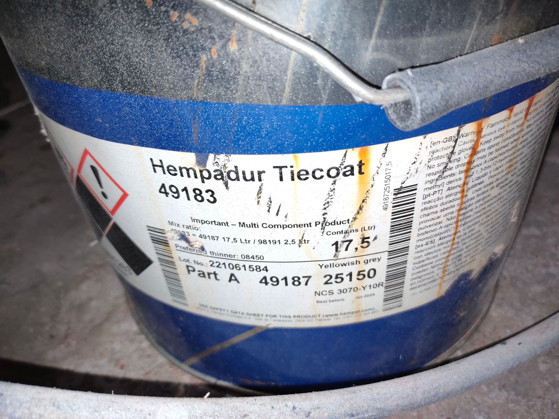

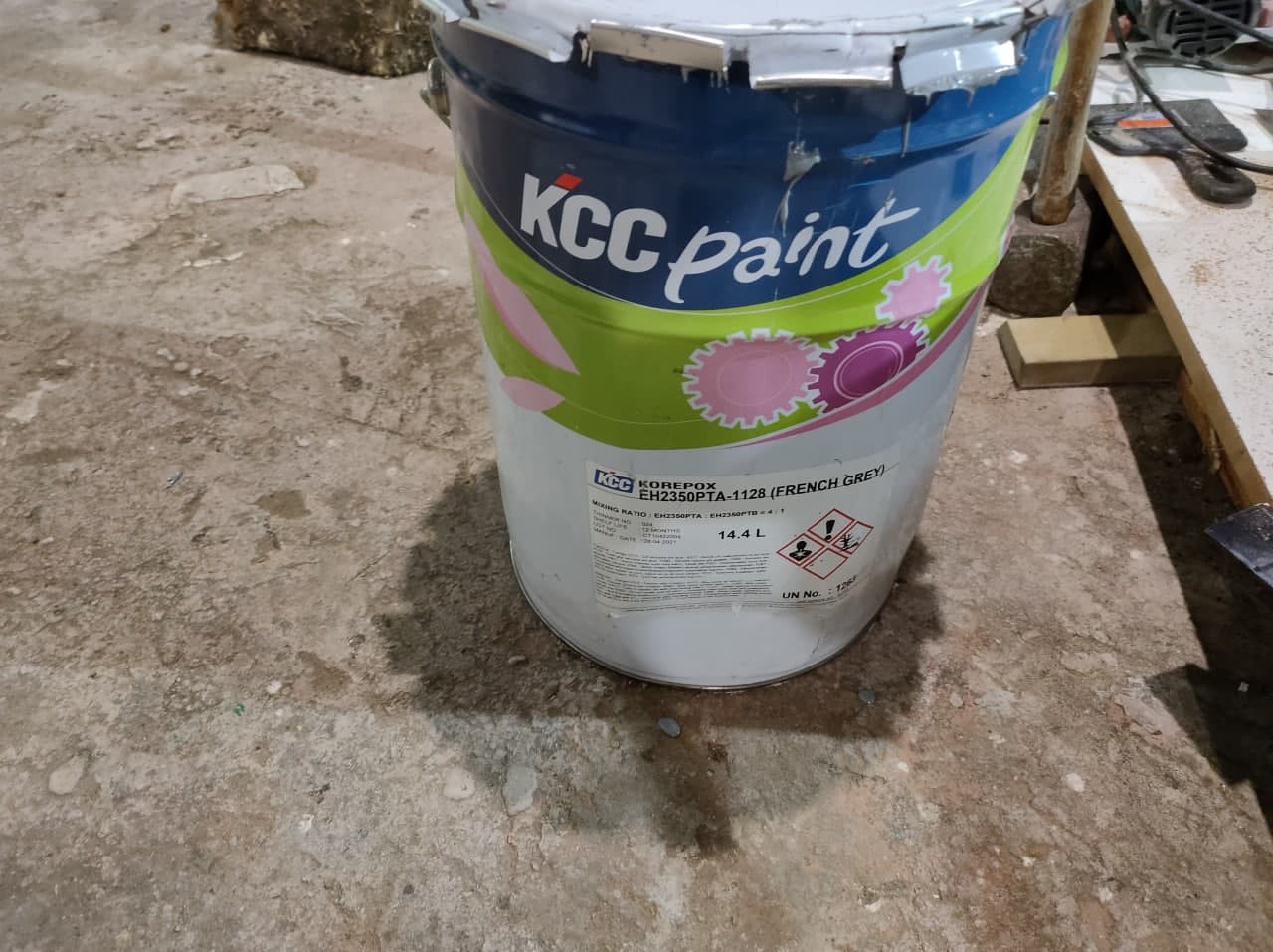

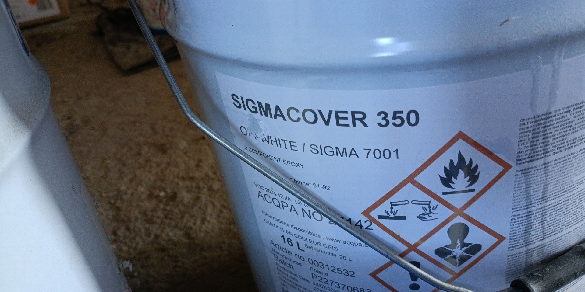

Працював цими матеріалами:
Image00001.jpg [ 530.79 КБ | Переглядів: 33224 ]
Image00002.jpg [ 415.96 КБ | Переглядів: 33224 ]
Image00014.jpg [ 265.29 КБ | Переглядів: 33224 ]
Image00015.jpg [ 243 КБ | Переглядів: 33224 ]
Image00022.jpg [ 175.34 КБ | Переглядів: 33224 ]

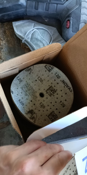

Шкурив такими наждачками:
Image00011.jpg [ 232.35 КБ | Переглядів: 33224 ]
Image00012.jpg [ 230.74 КБ | Переглядів: 33224 ]
Image00013.jpg [ 236.09 КБ | Переглядів: 33224 ]

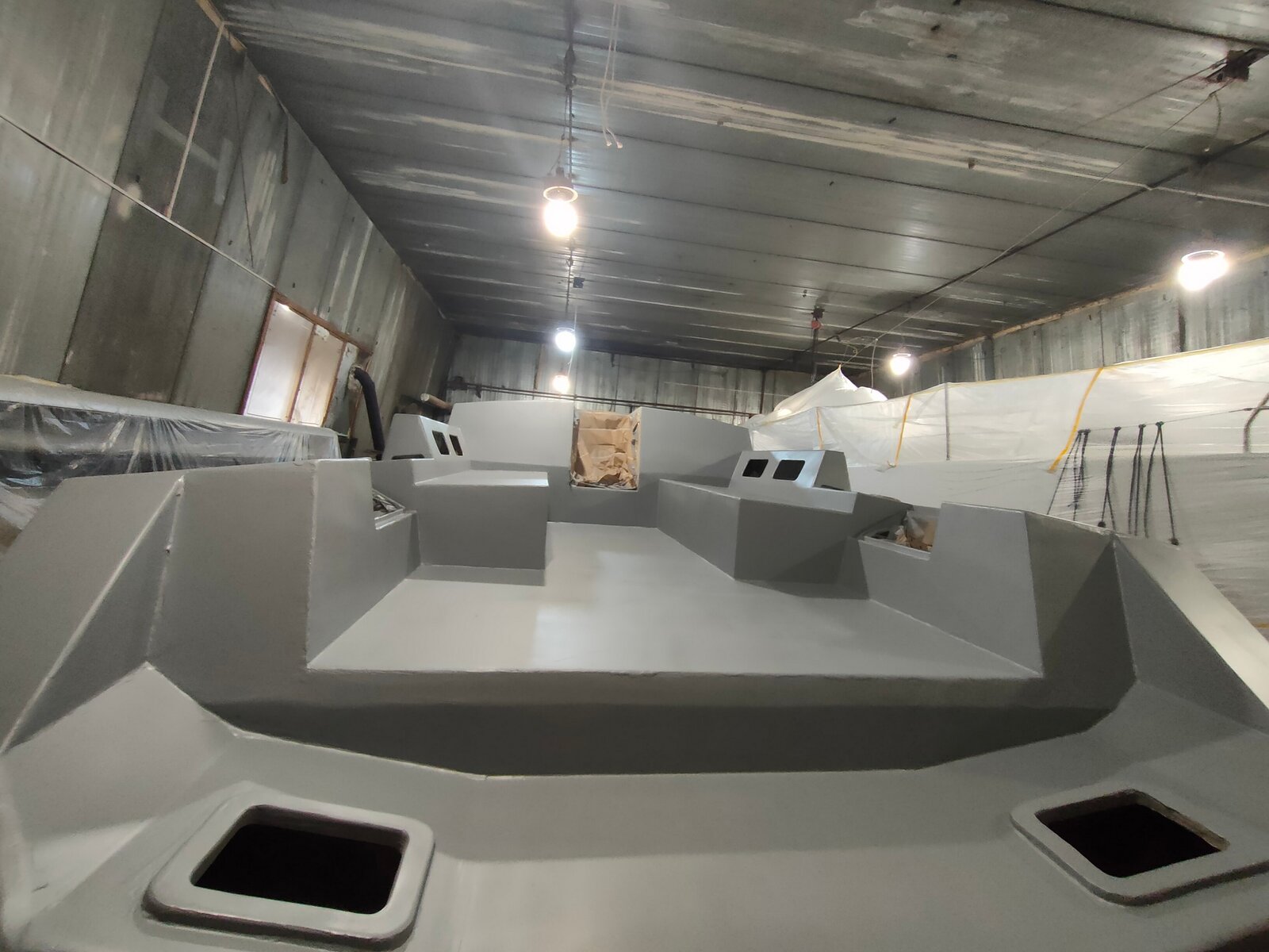

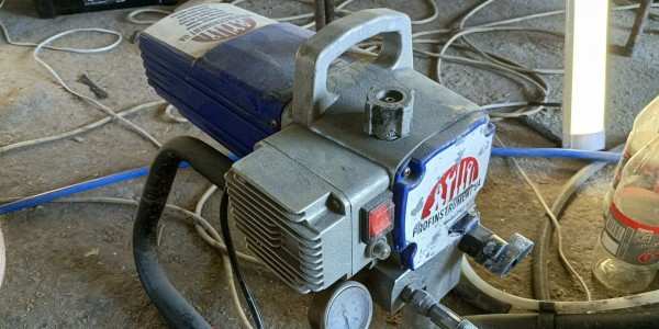

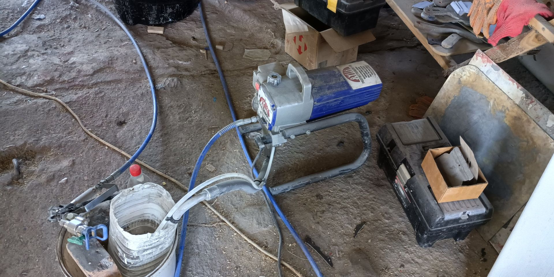

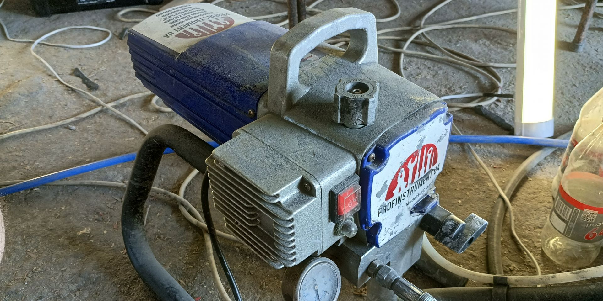

Грунт та фарбу наносив безповітряним апаратом:
2023-09-18 11.27.23.jpg [ 356.22 КБ | Переглядів: 33224 ]
2023-09-23 14.37.29.jpg [ 355.68 КБ | Переглядів: 33224 ]

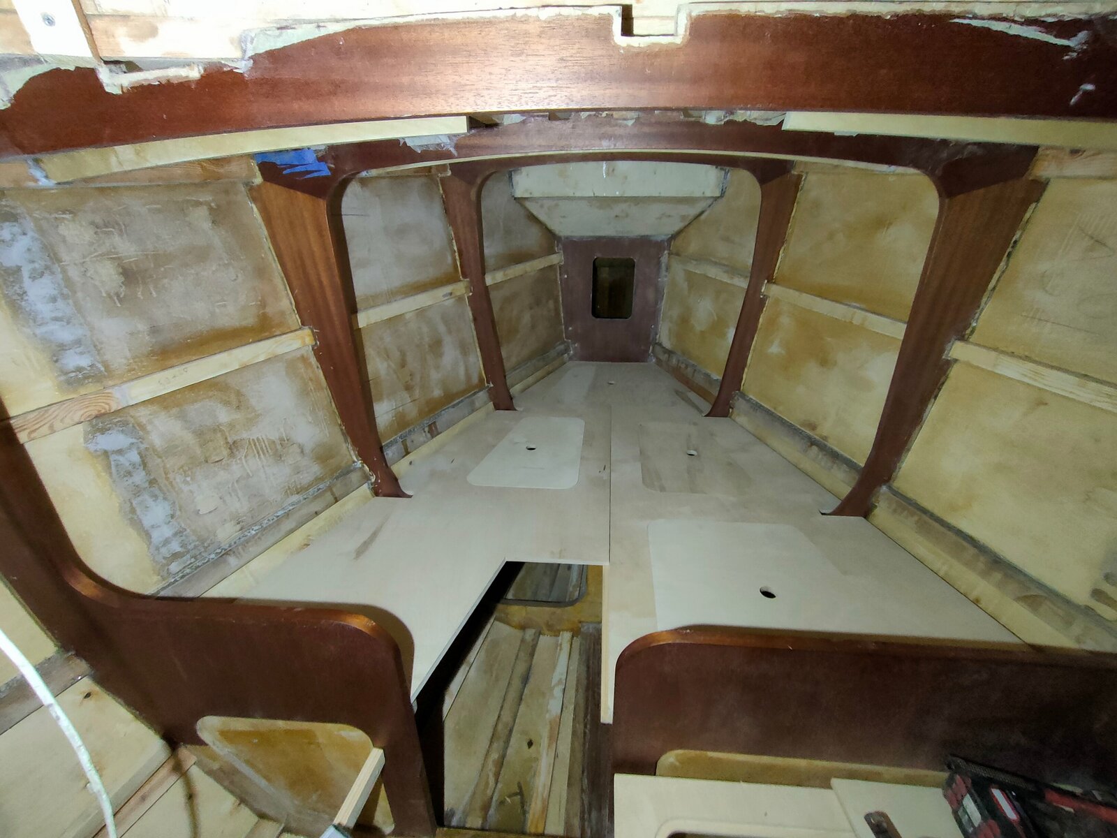

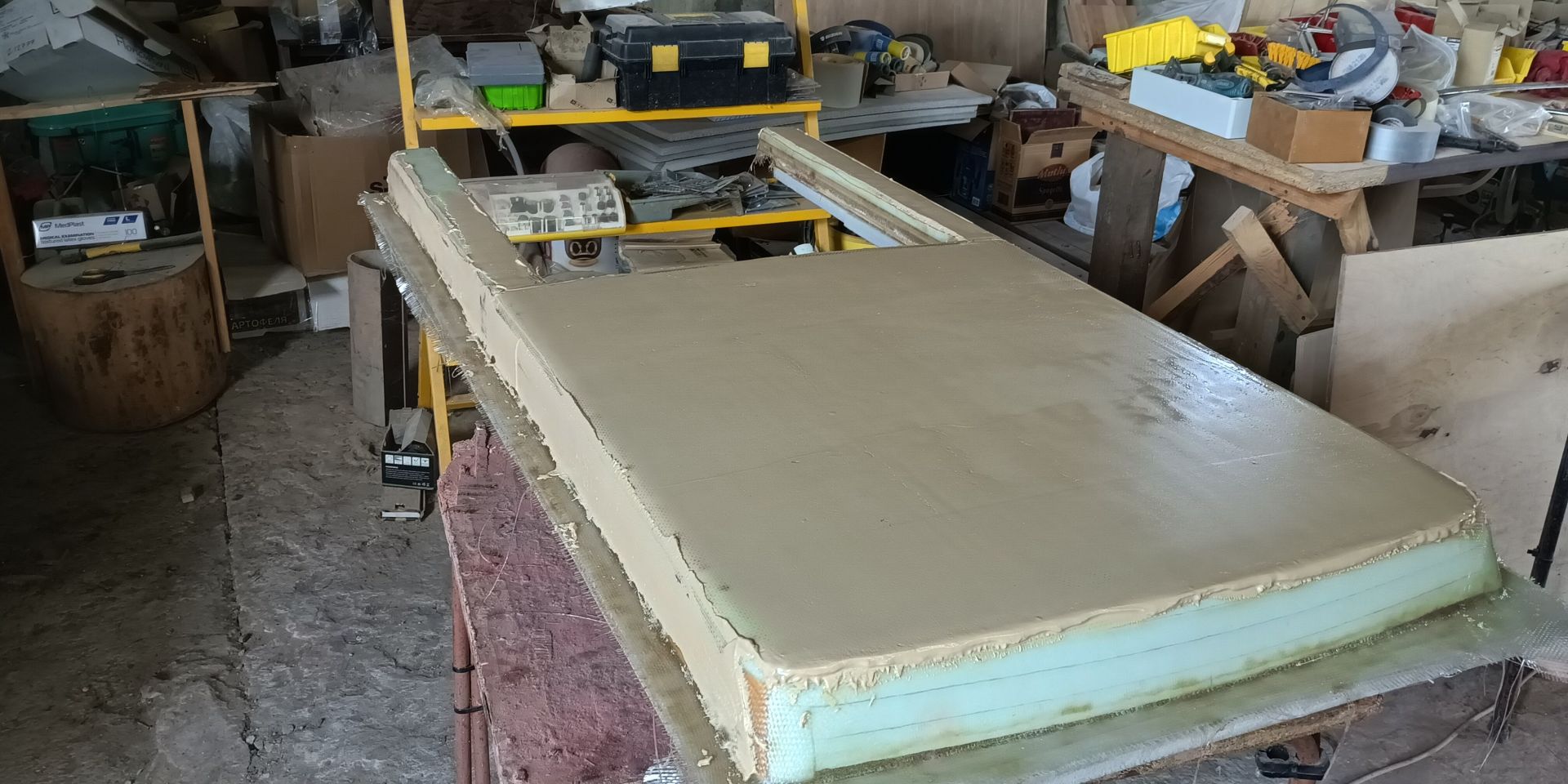

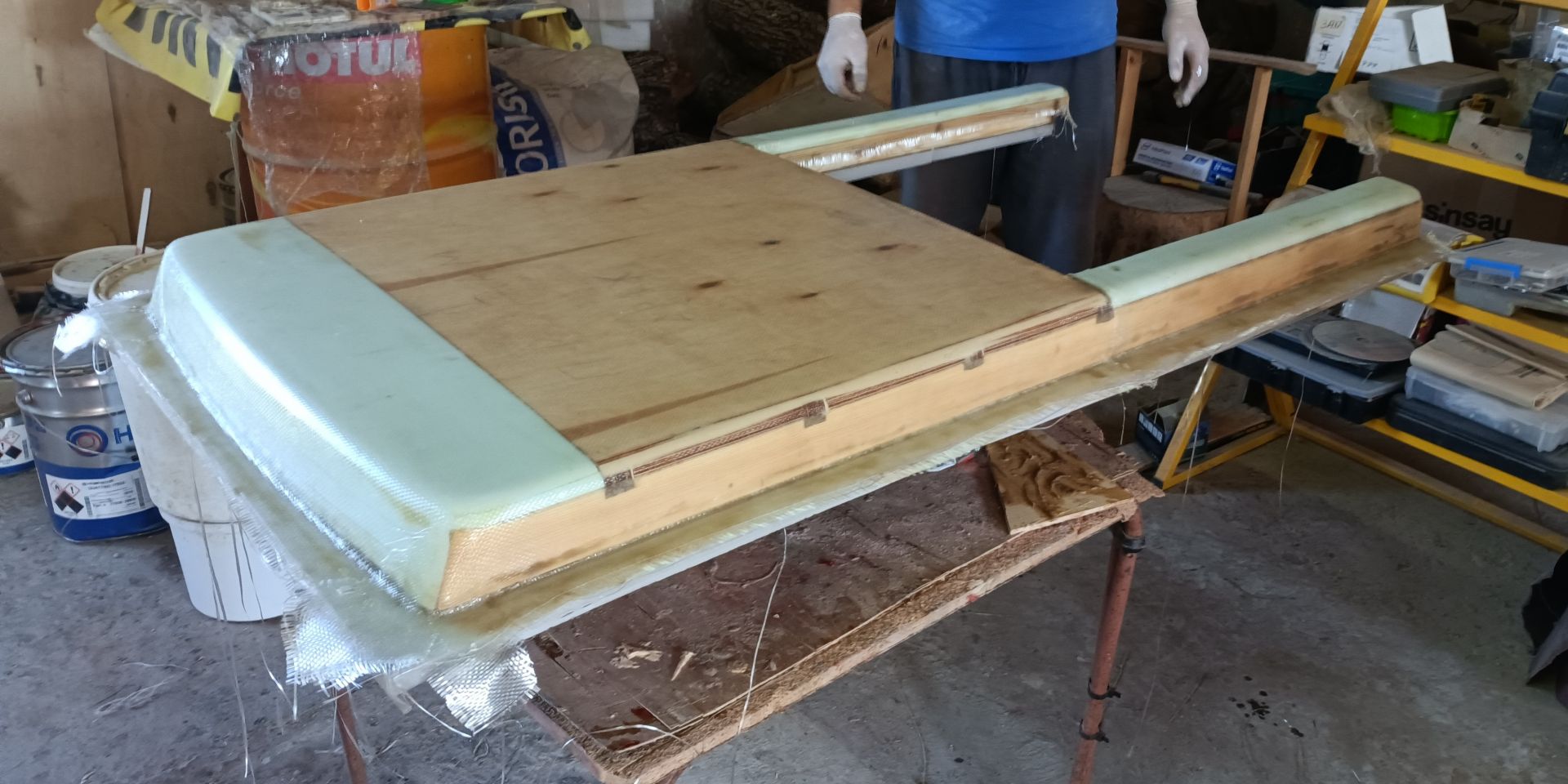

#137503Повідомлення 14 серп 2024, 12:03

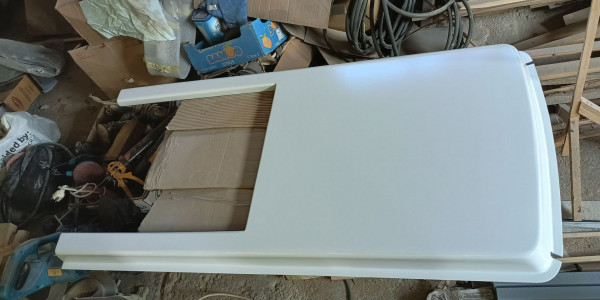

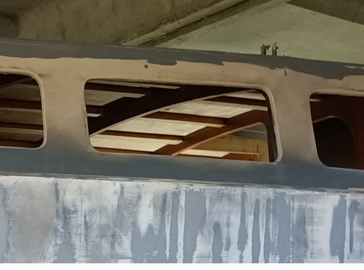

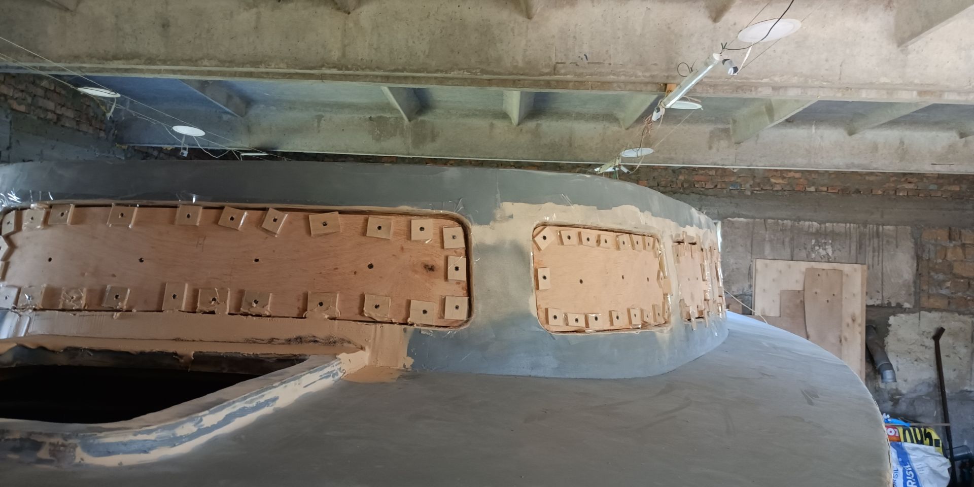

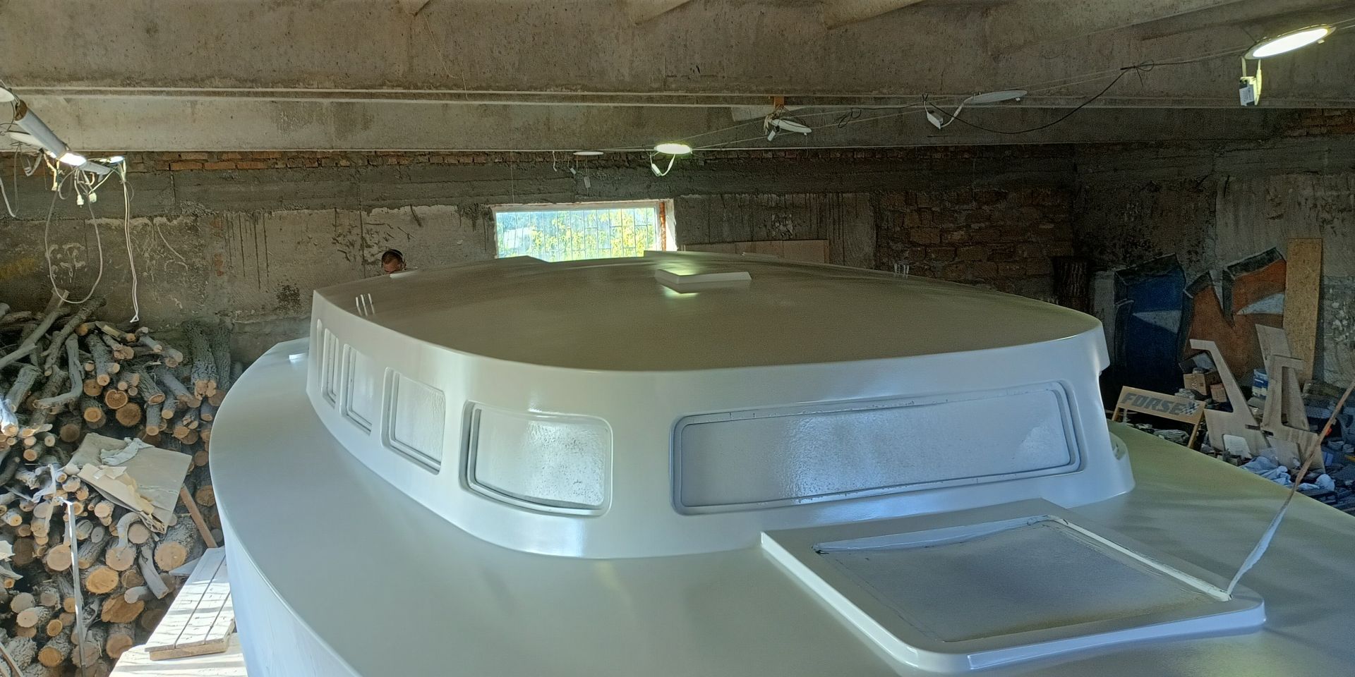

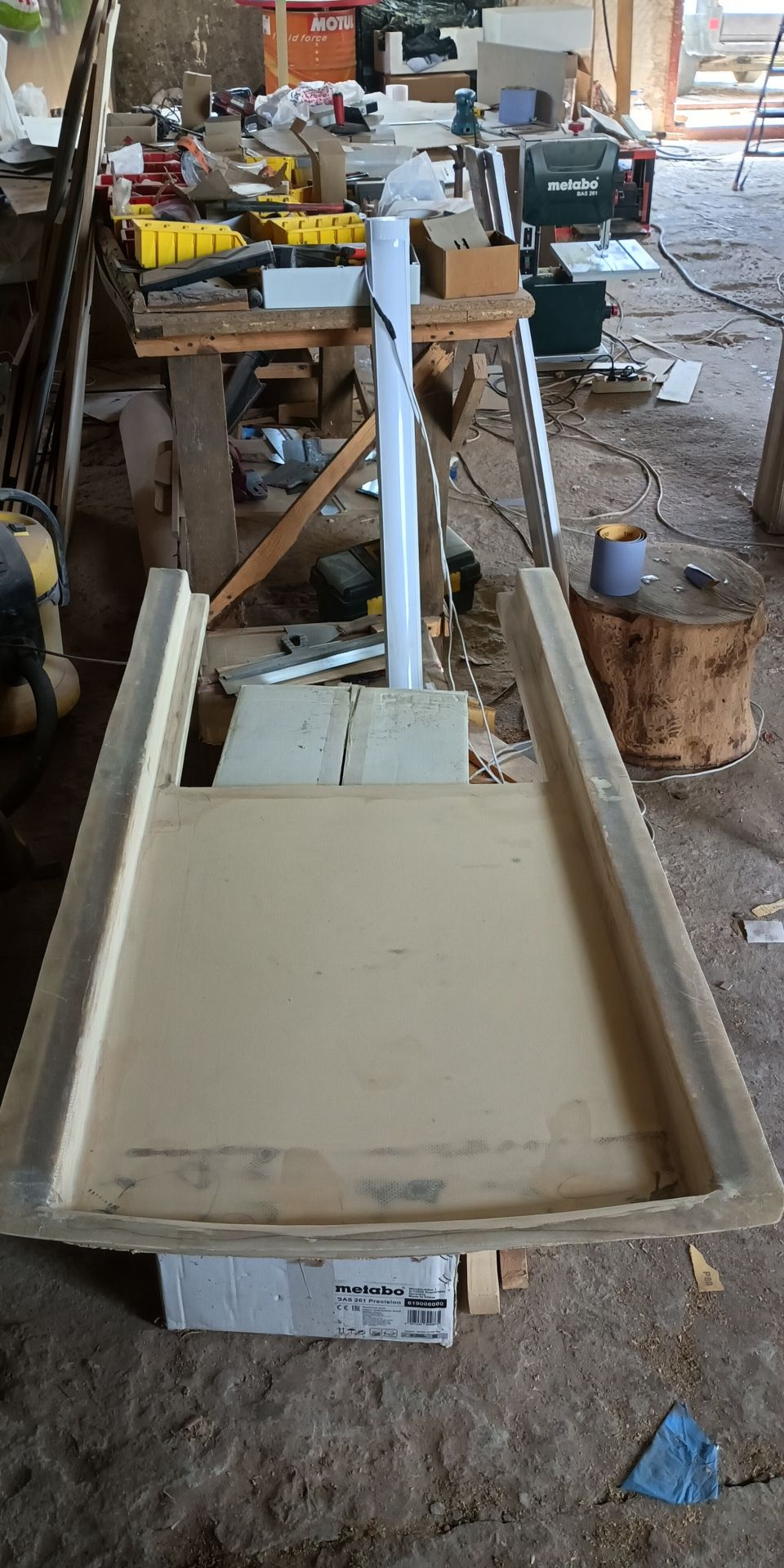

Виготовлення капа та його примірка на рубку
Image00003.jpg [ 371.57 КБ | Переглядів: 33171 ]
Image00004.jpg [ 173.67 КБ | Переглядів: 33171 ]
Image00006.jpg [ 346.46 КБ | Переглядів: 33171 ]
Image00007.jpg [ 300.4 КБ | Переглядів: 33171 ]
Image00008.jpg [ 365.72 КБ | Переглядів: 33171 ]
Image00009.jpg [ 254.3 КБ | Переглядів: 33171 ]
Image00010.jpg [ 322.27 КБ | Переглядів: 33171 ]
Image00011.jpg [ 225.18 КБ | Переглядів: 33171 ]
Image00012.jpg [ 259.43 КБ | Переглядів: 33171 ]
Image00014.jpg [ 375.18 КБ | Переглядів: 33171 ]
Image00015.jpg [ 210.1 КБ | Переглядів: 33171 ]
Image00017.jpg [ 292.21 КБ | Переглядів: 33171 ]
Image00018.jpg [ 207.03 КБ | Переглядів: 33171 ]
Image00019.jpg [ 228.34 КБ | Переглядів: 33171 ]
Image00020.jpg [ 145.34 КБ | Переглядів: 33171 ]

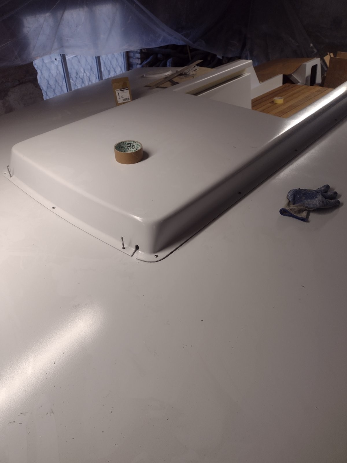

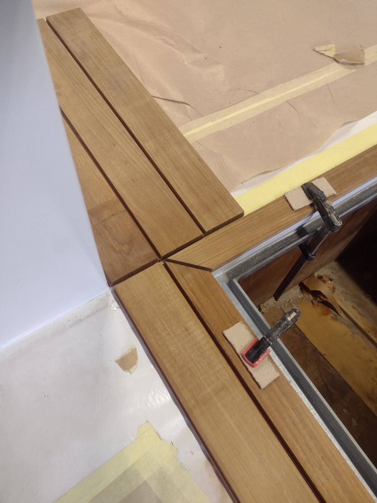

#137595Повідомлення 30 серп 2024, 11:31

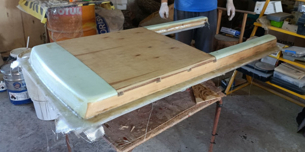

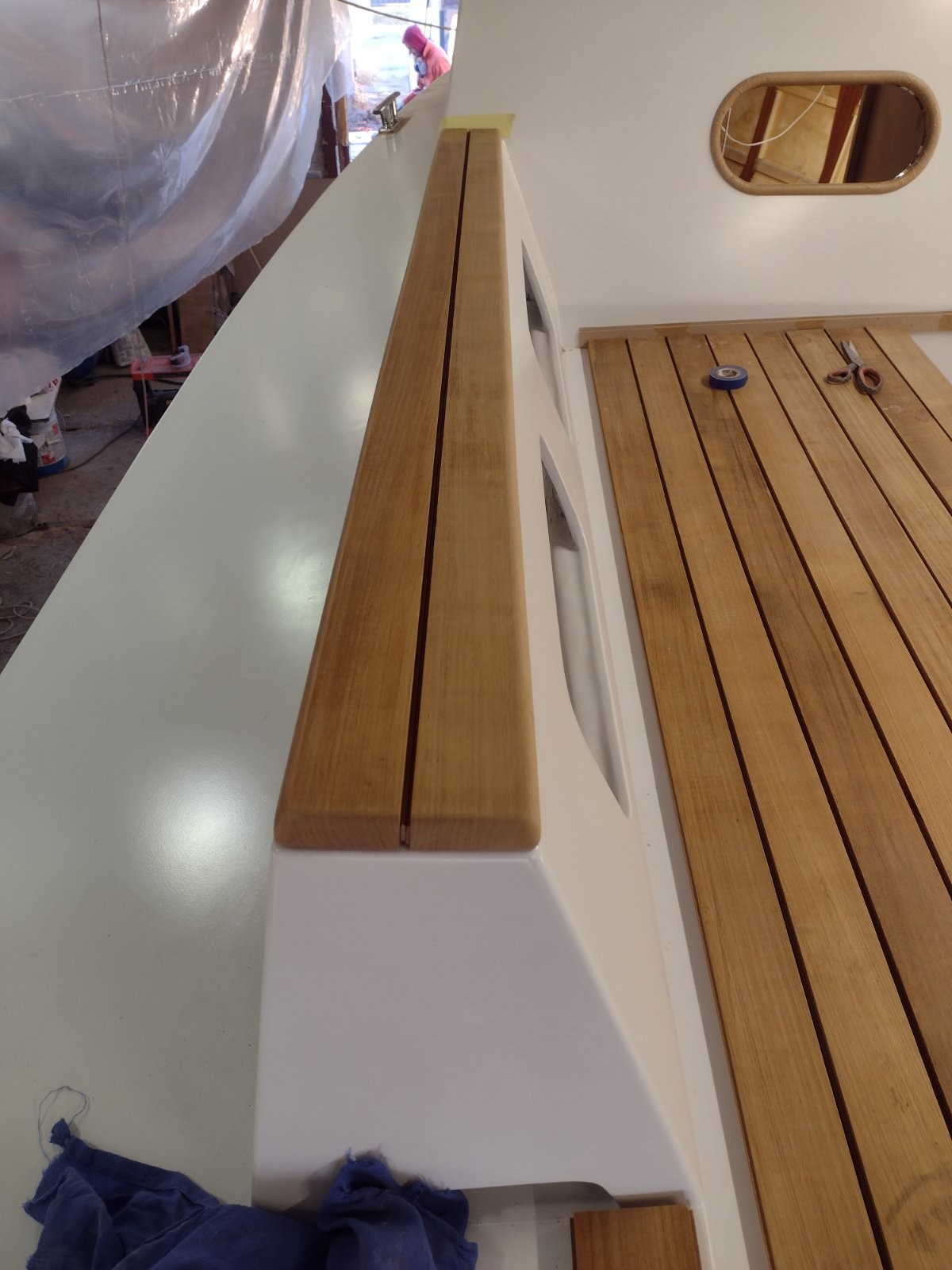

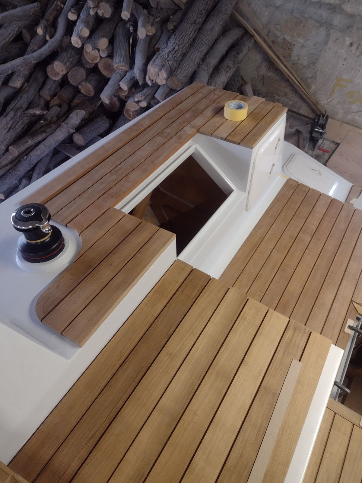

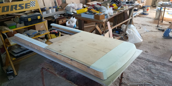

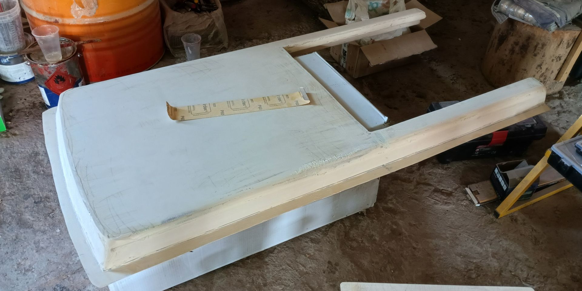

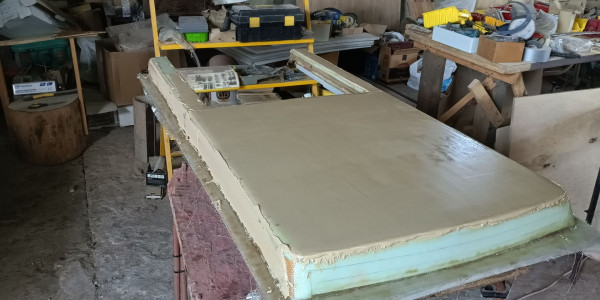

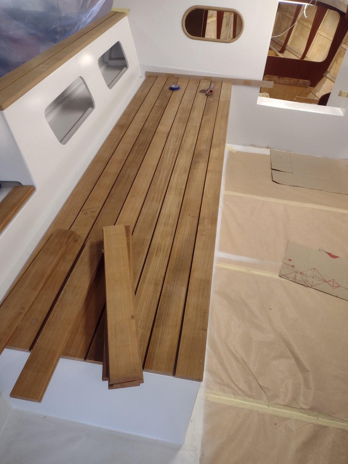

Примірка палубного покриття для кокпіту
Image00001.jpg [ 238.17 КБ | Переглядів: 32556 ]
Image00002.jpg [ 212.87 КБ | Переглядів: 32556 ]
Image00003.jpg [ 265.22 КБ | Переглядів: 32556 ]
Image00004.jpg [ 275.08 КБ | Переглядів: 32556 ]

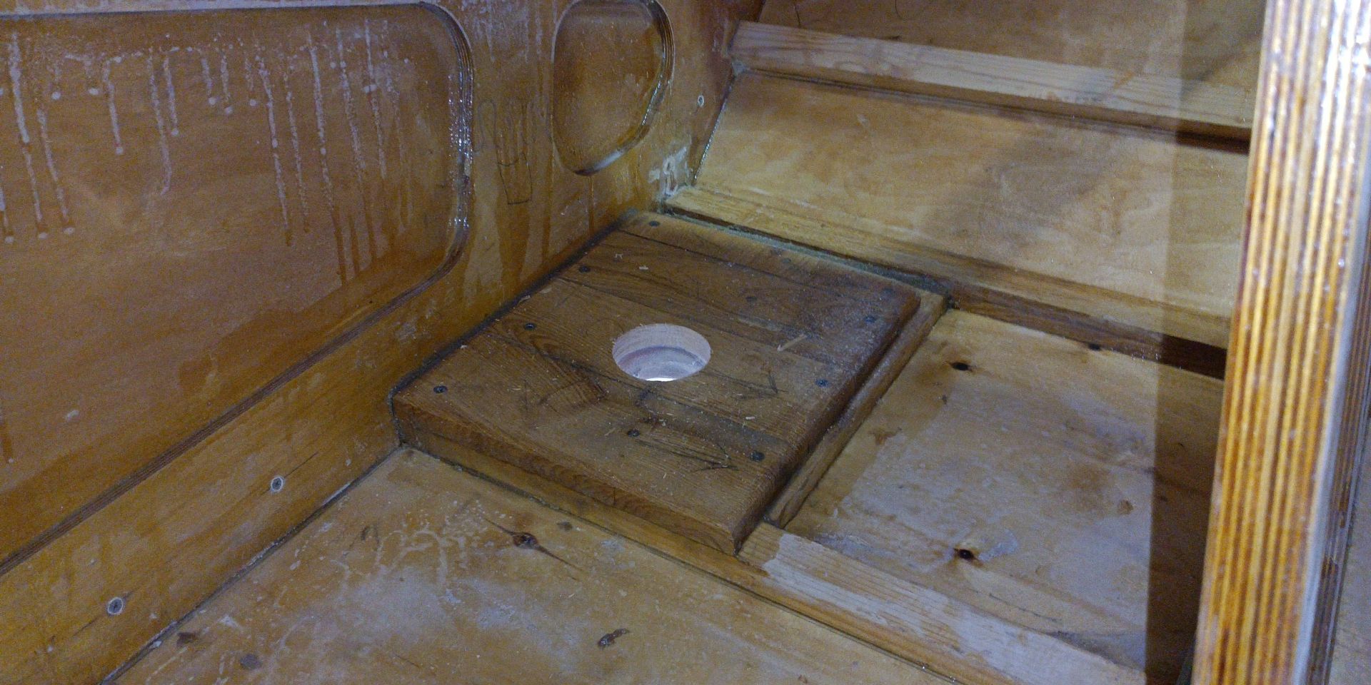

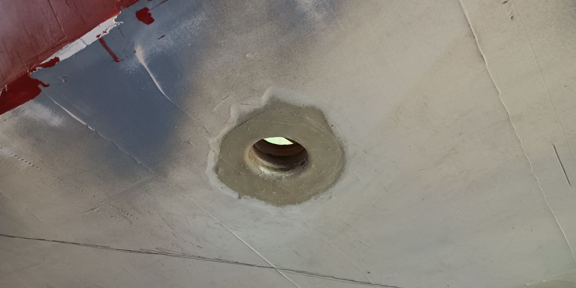

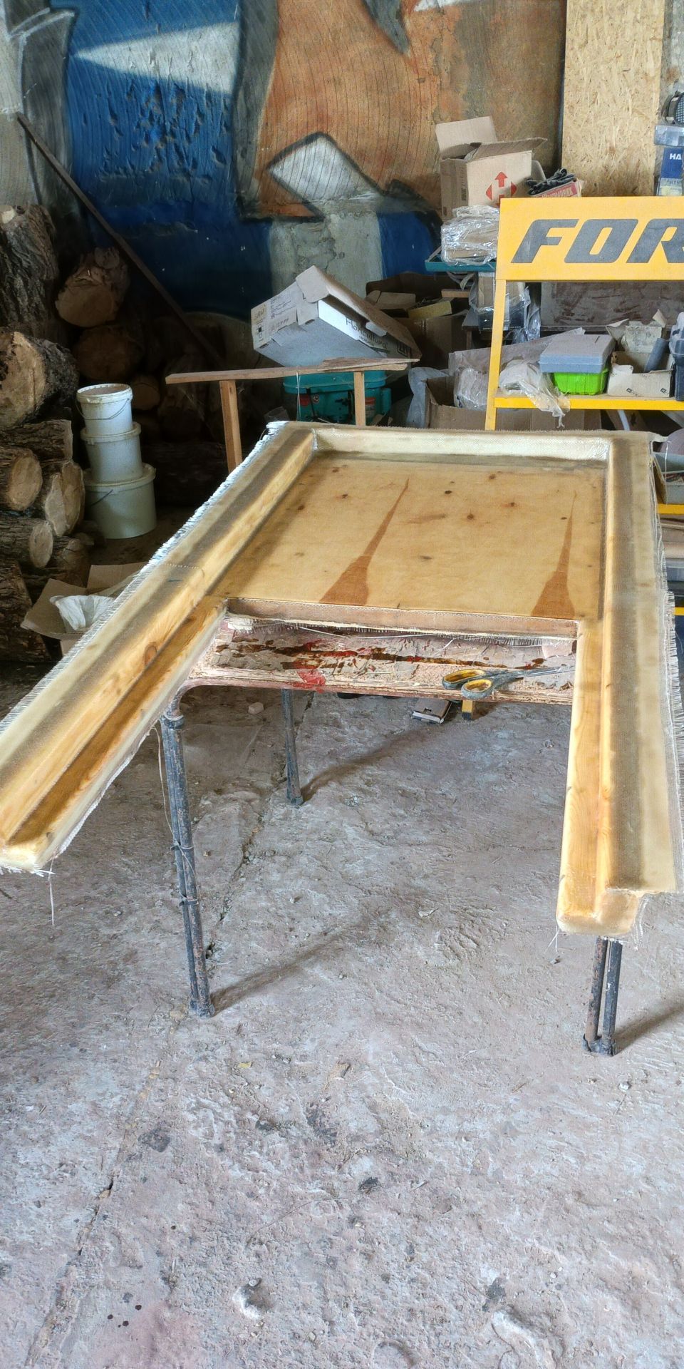

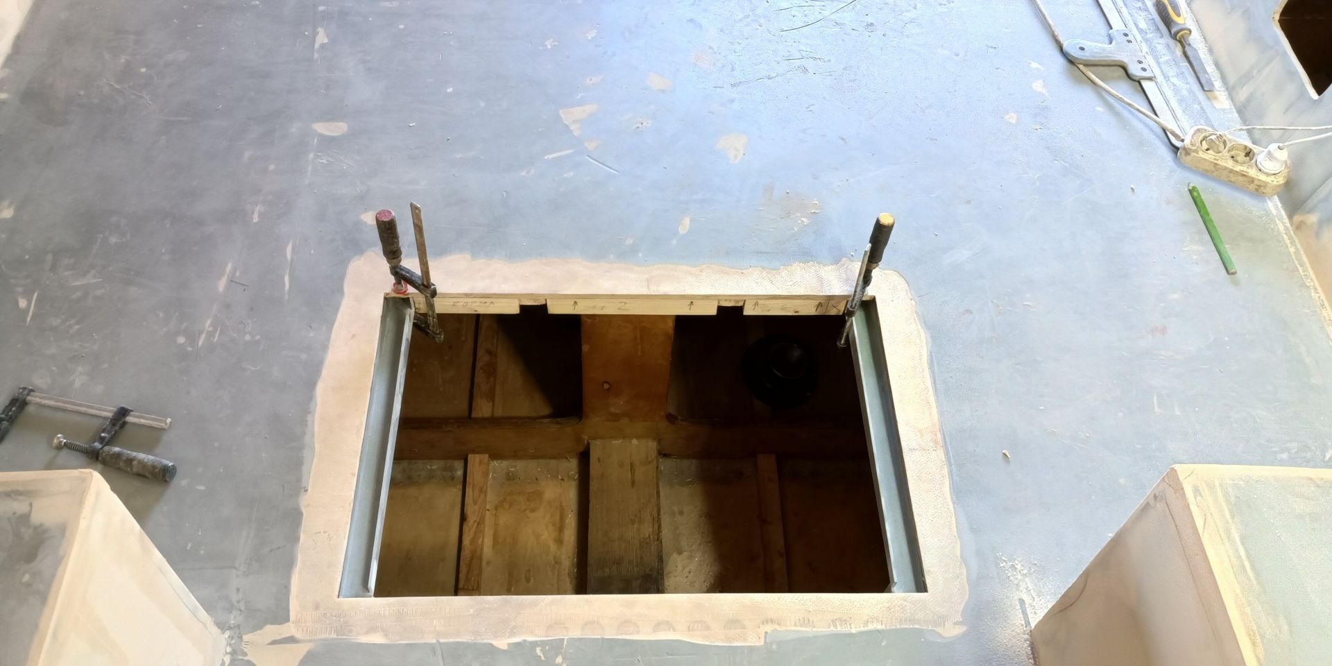

Зроблено люк в полу кокпіту з системою водовідведення за транець
Image00003.jpg [ 178.49 КБ | Переглядів: 32408 ]
Image00002.jpg [ 183.82 КБ | Переглядів: 32408 ]
Image00001.jpg [ 177.83 КБ | Переглядів: 32408 ]
Принцип водовідведення такий самий як на Shark
viewtopic.php?p=120065#p120065
використав склопластикові труби в якості желобів https://epicentrk.ua/ua/shop/truba-stek ... tnaya.html
розрізавши їх вдоль

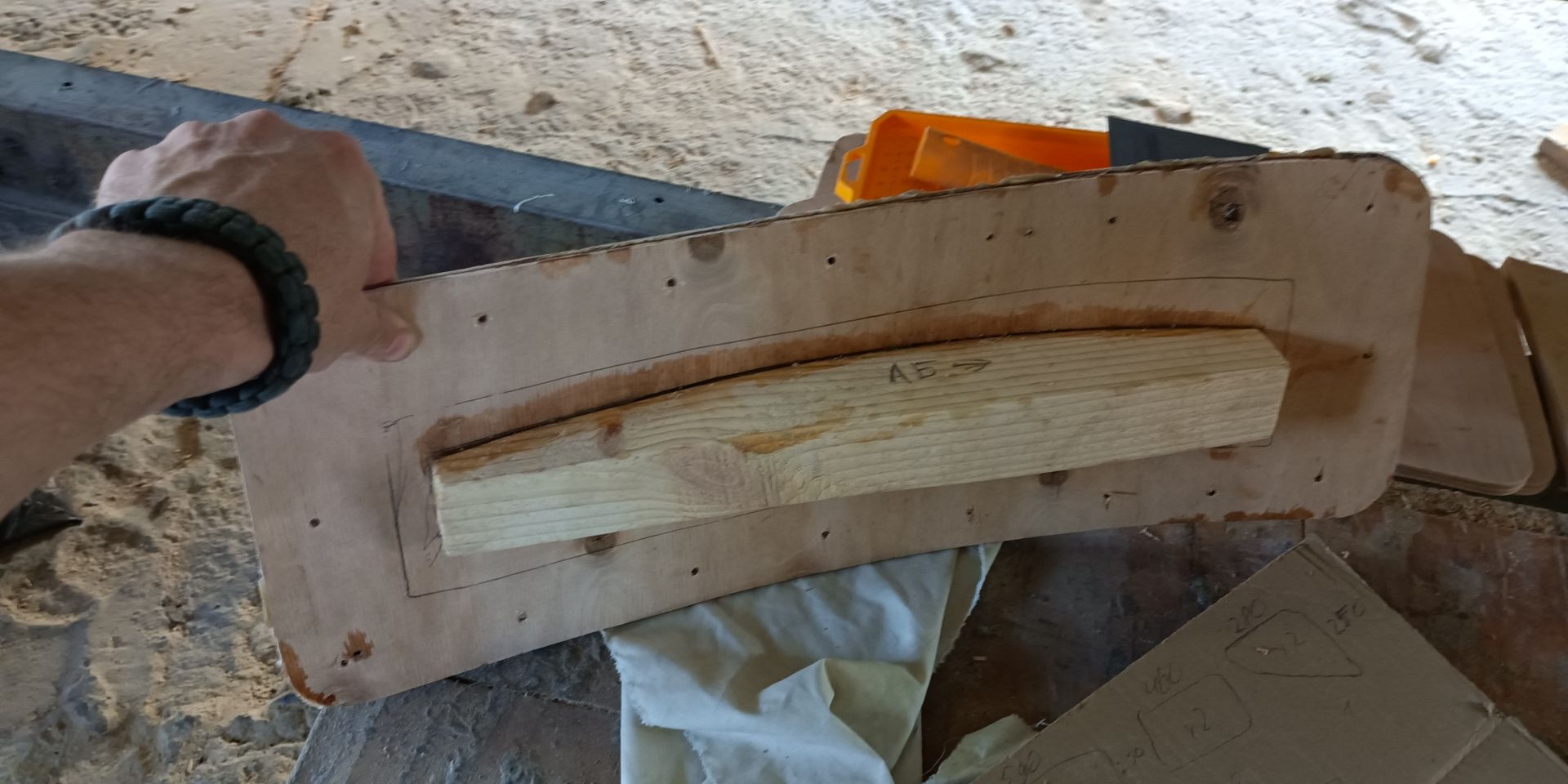

#137636Повідомлення 03 вер 2024, 11:31

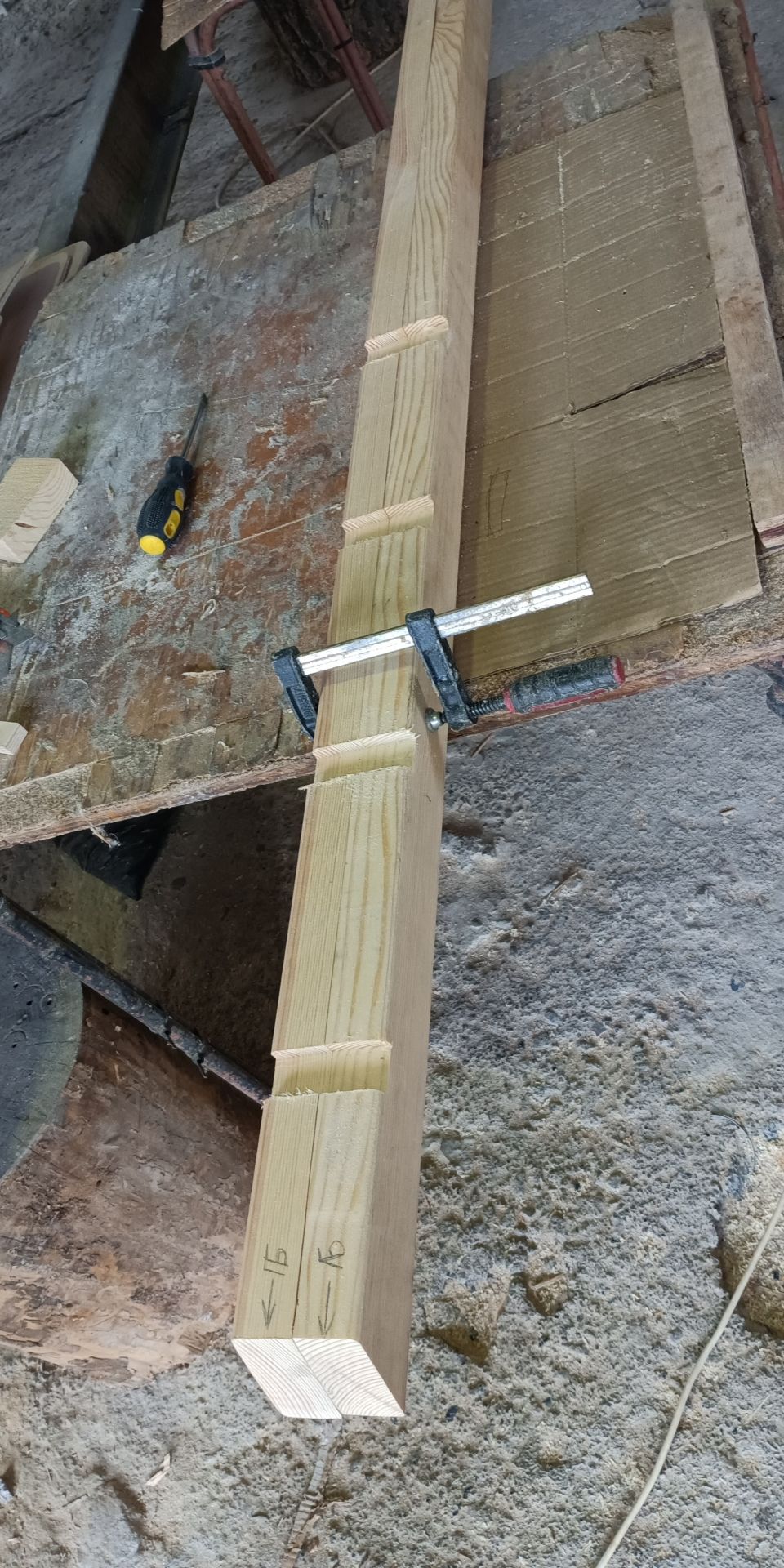

Зробив підсилення для гельмпортових труб (частина рульового механізму)
Рульове має складатись з одного румпеля та двох пір'їв рулів, з'єднаних тягами на основі шарових шарнірів
Image00001.jpg [ 197.96 КБ | Переглядів: 32359 ]
Image00002.jpg [ 298.52 КБ | Переглядів: 32359 ]
Image00003.jpg [ 158.88 КБ | Переглядів: 32359 ]
Image00004.jpg [ 300.56 КБ | Переглядів: 32359 ]

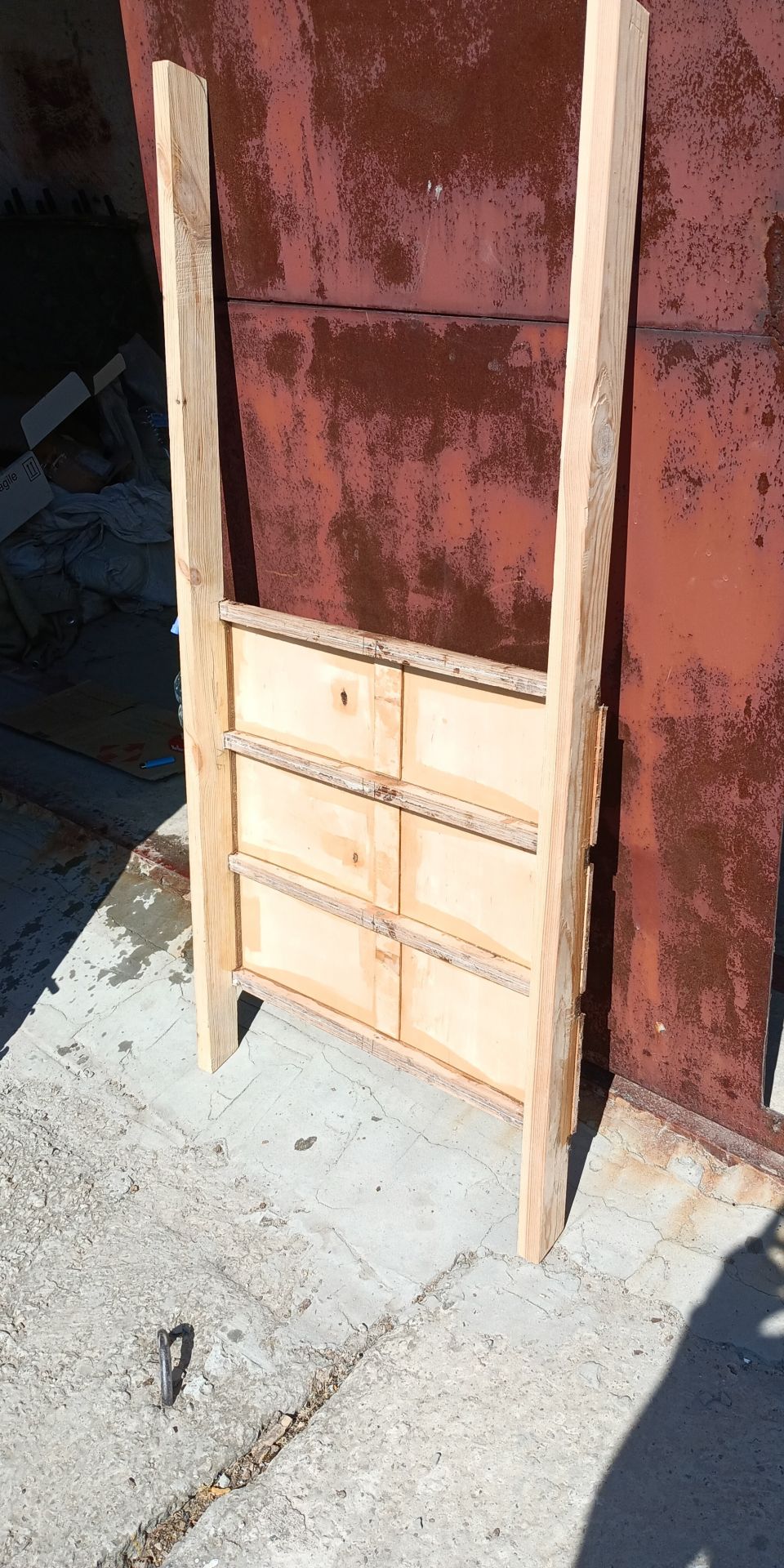

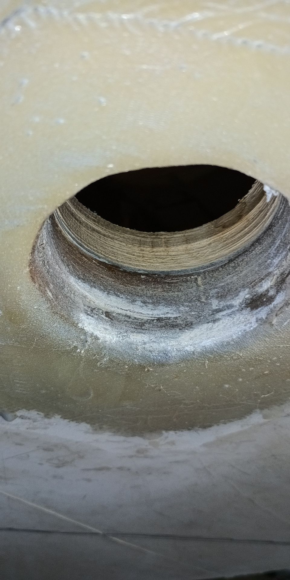

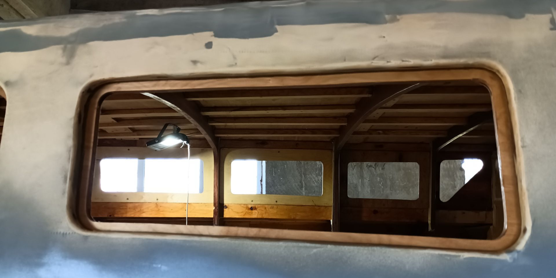

Також були зроблені чверті для вставлення скла вікон на рубку
Image00001.jpg [ 221.08 КБ | Переглядів: 32359 ]
Image00002.jpg [ 137.85 КБ | Переглядів: 32359 ]

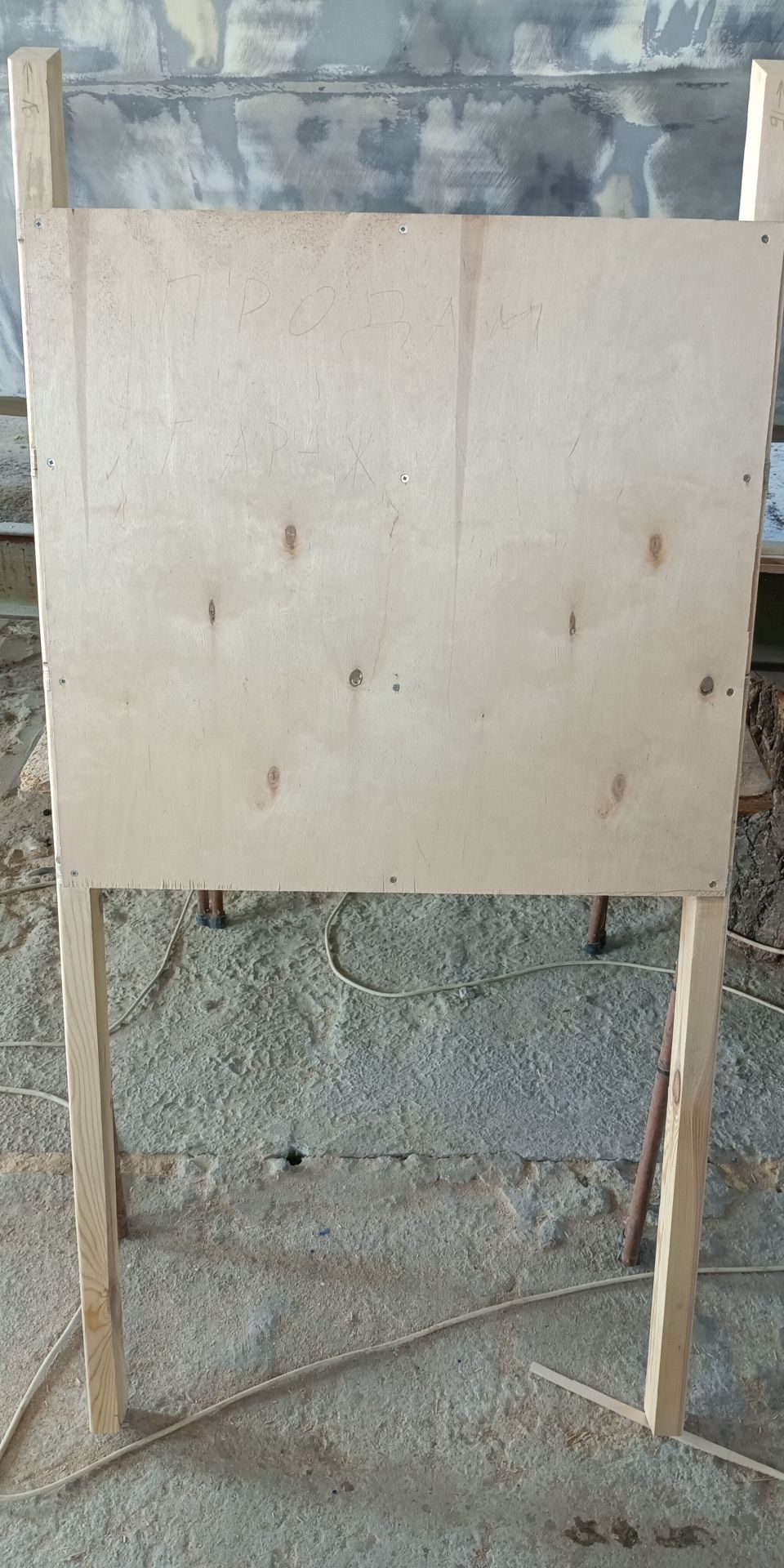

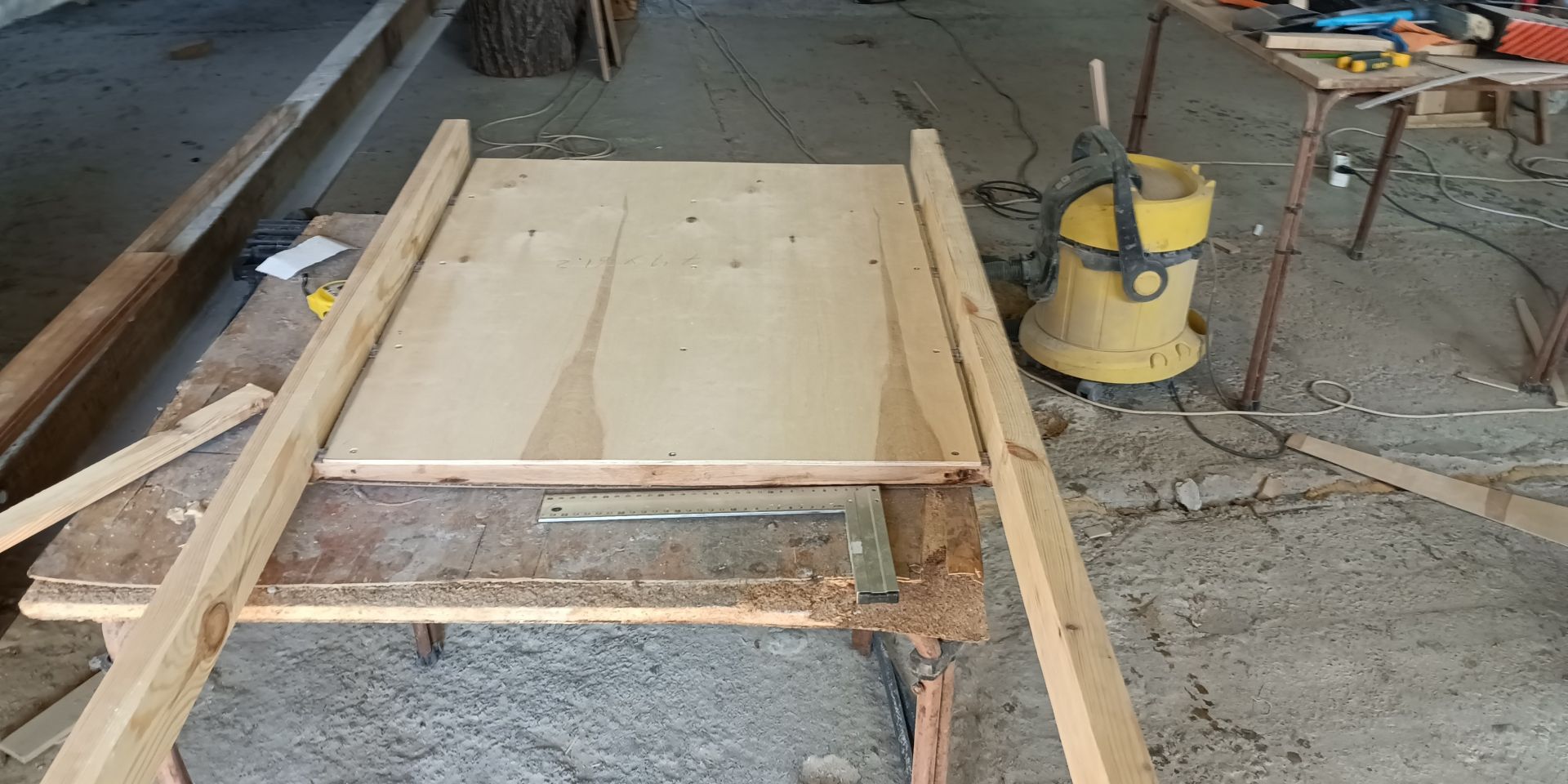

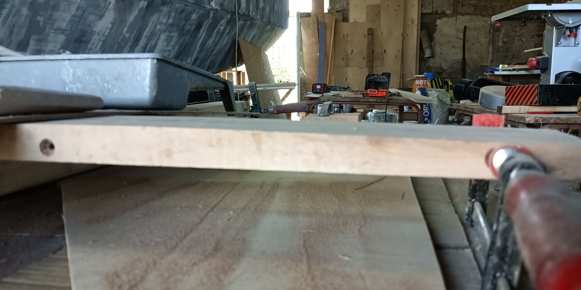

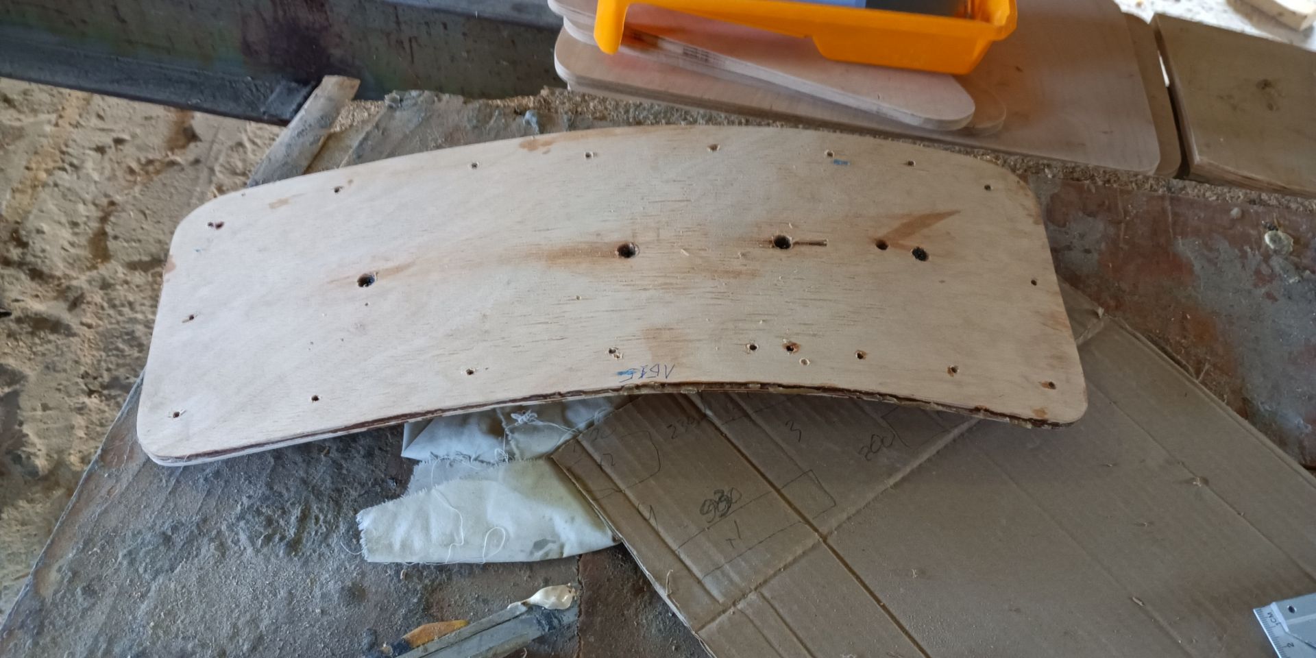

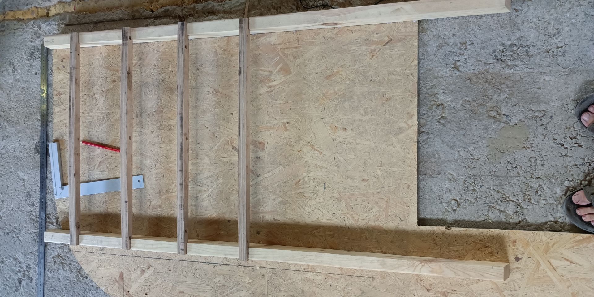

Виготовили шаблони з фанери для скла. Гнуте скло буде вироблятись на замовлення.
Image00003.jpg [ 191.41 КБ | Переглядів: 32359 ]
Image00004.jpg [ 181.06 КБ | Переглядів: 32359 ]
Image00005.jpg [ 216.75 КБ | Переглядів: 32359 ]
Image00006.jpg [ 192.21 КБ | Переглядів: 32359 ]
Image00008.jpg [ 132.32 КБ | Переглядів: 32359 ]

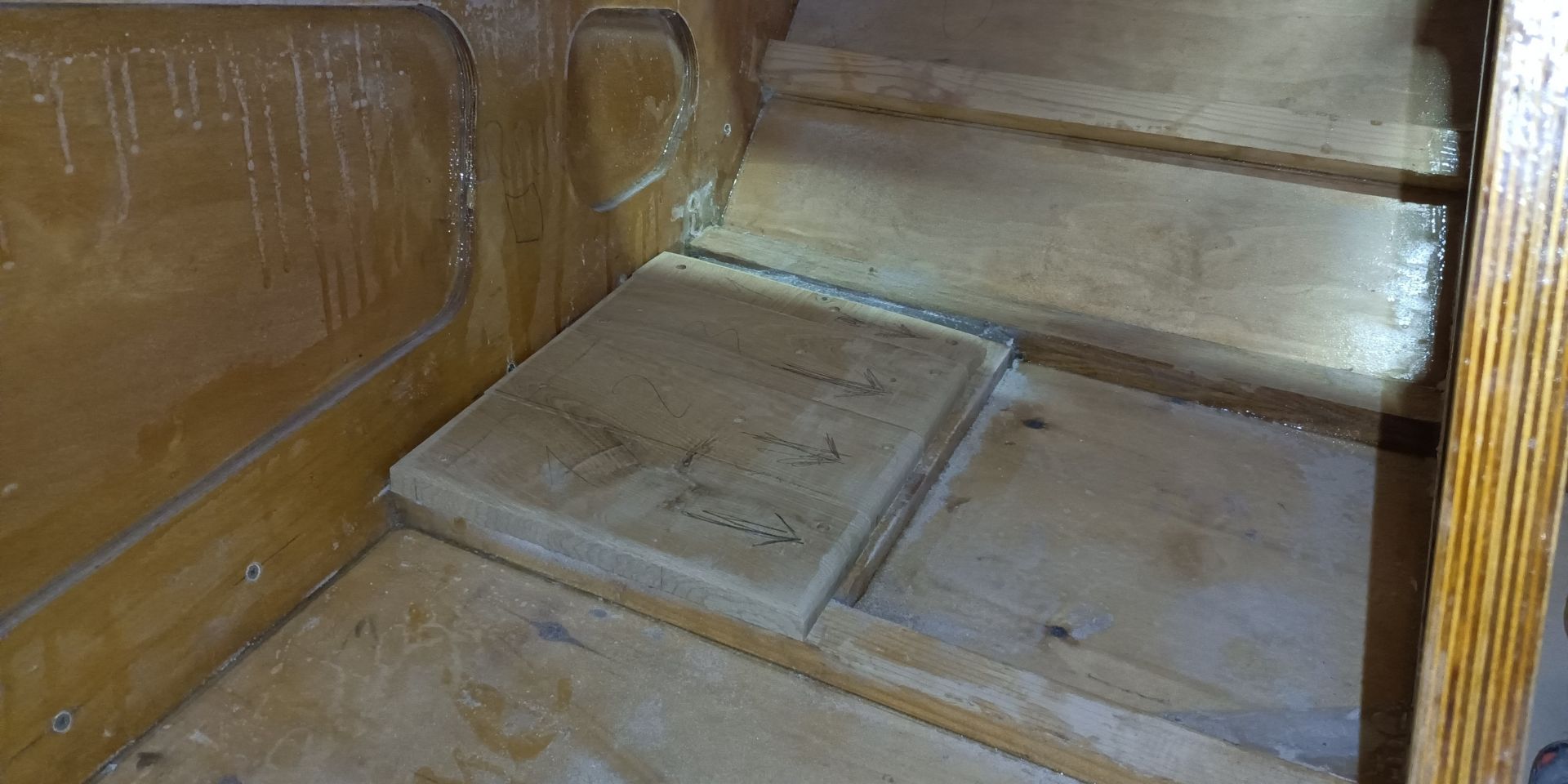

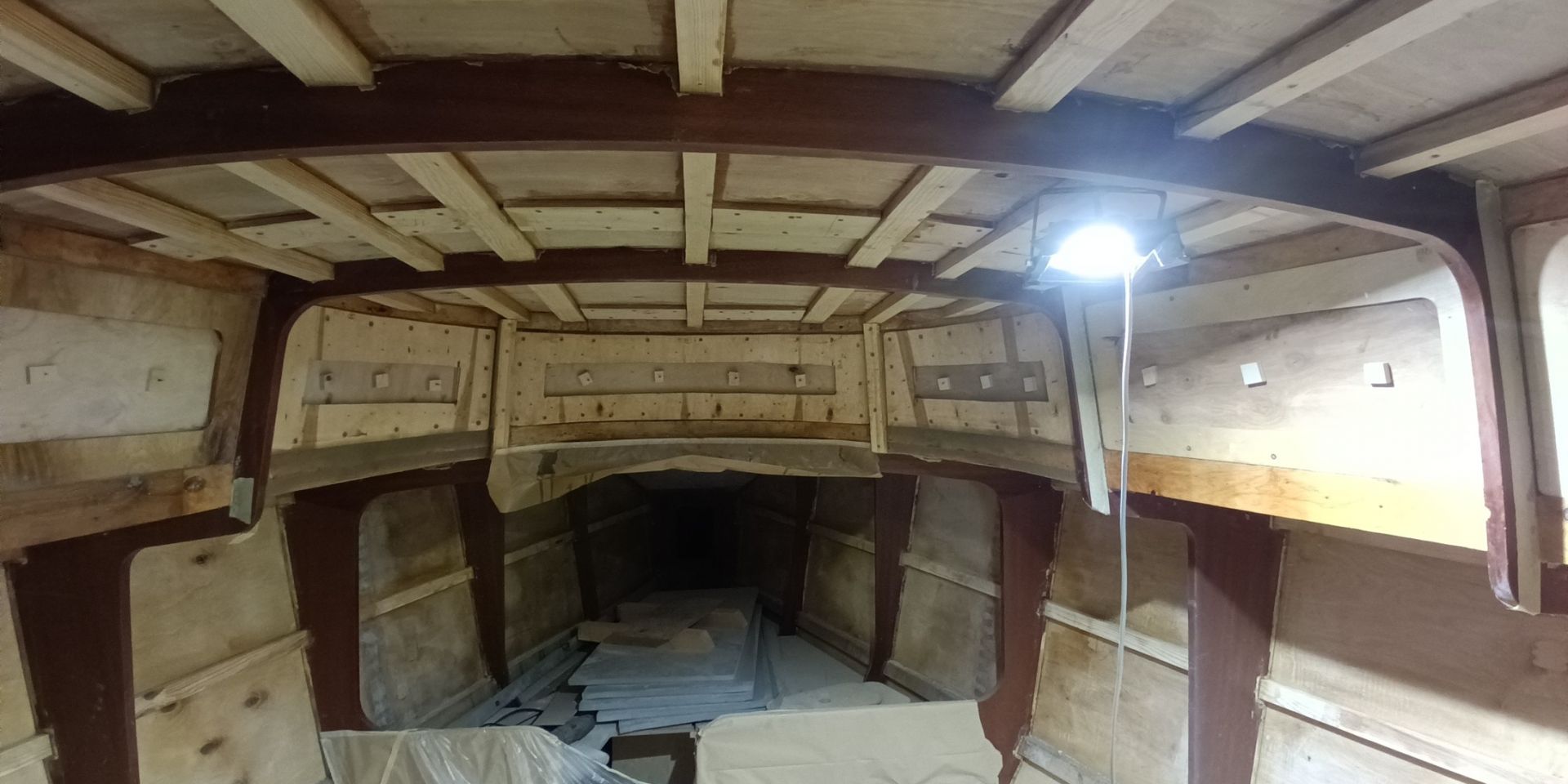

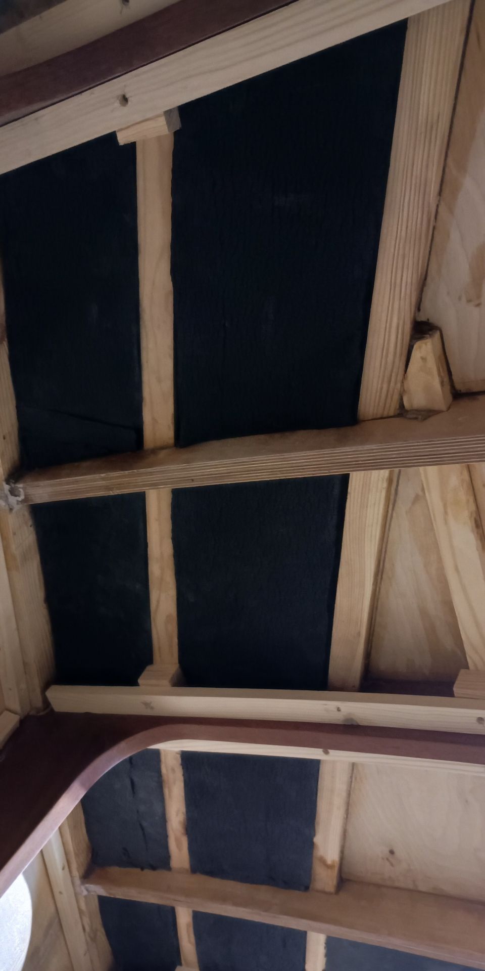

#137648Повідомлення 05 вер 2024, 11:51

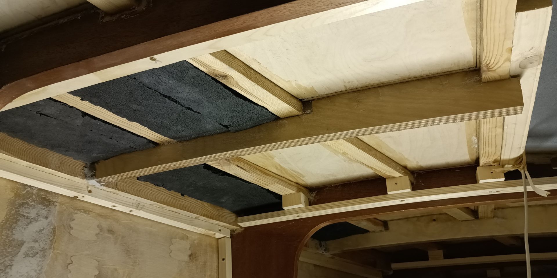

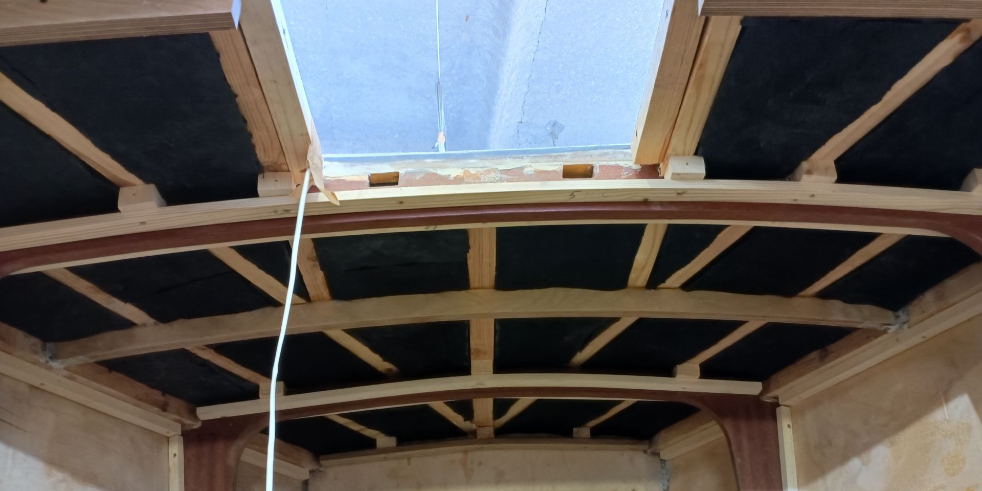

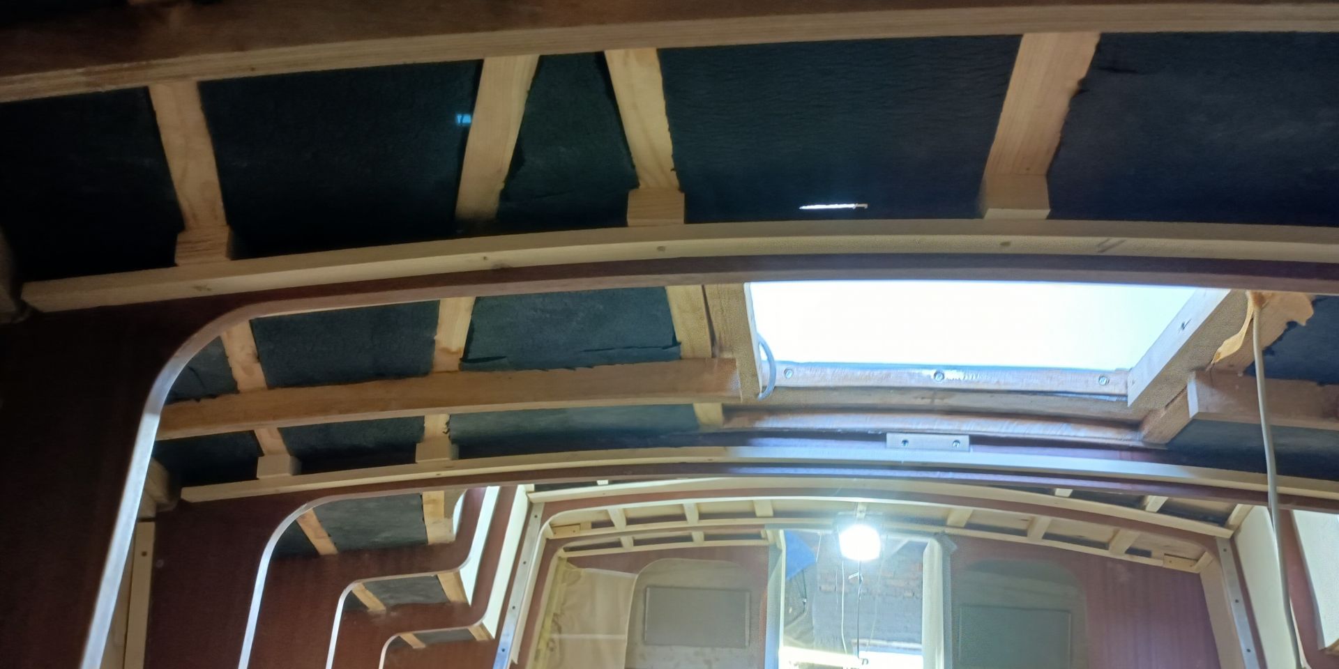

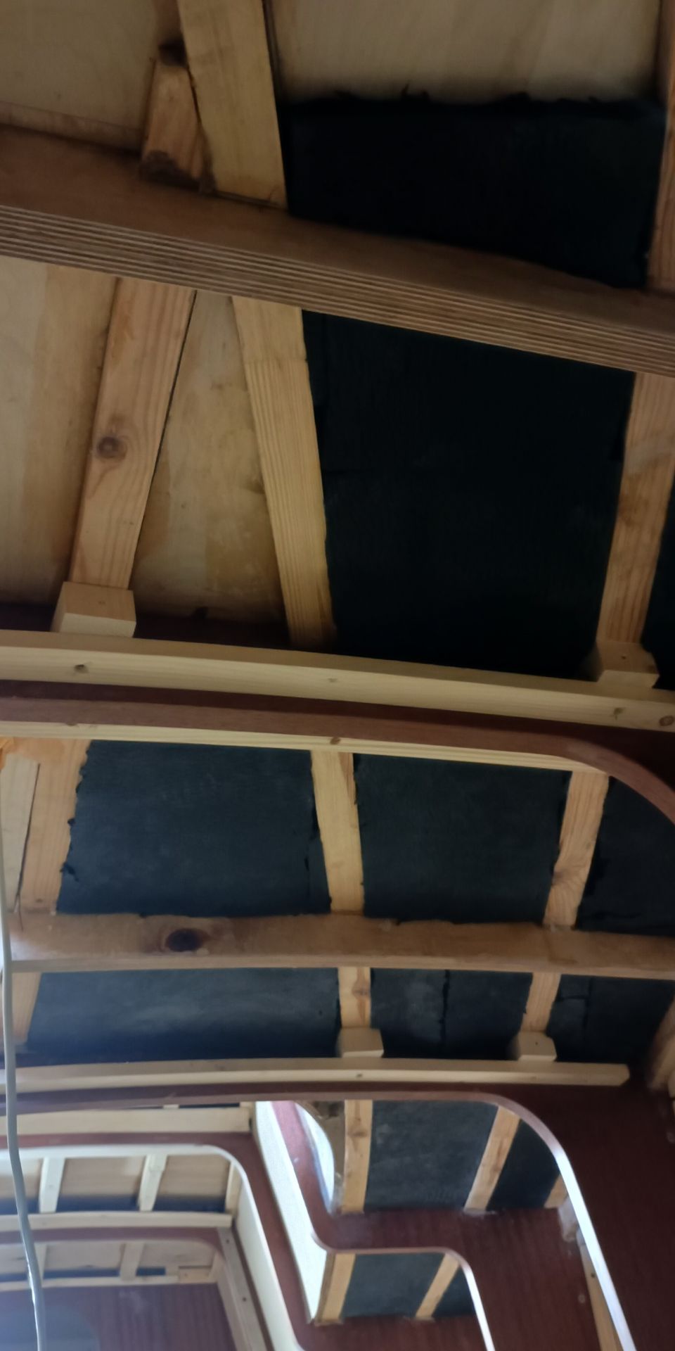

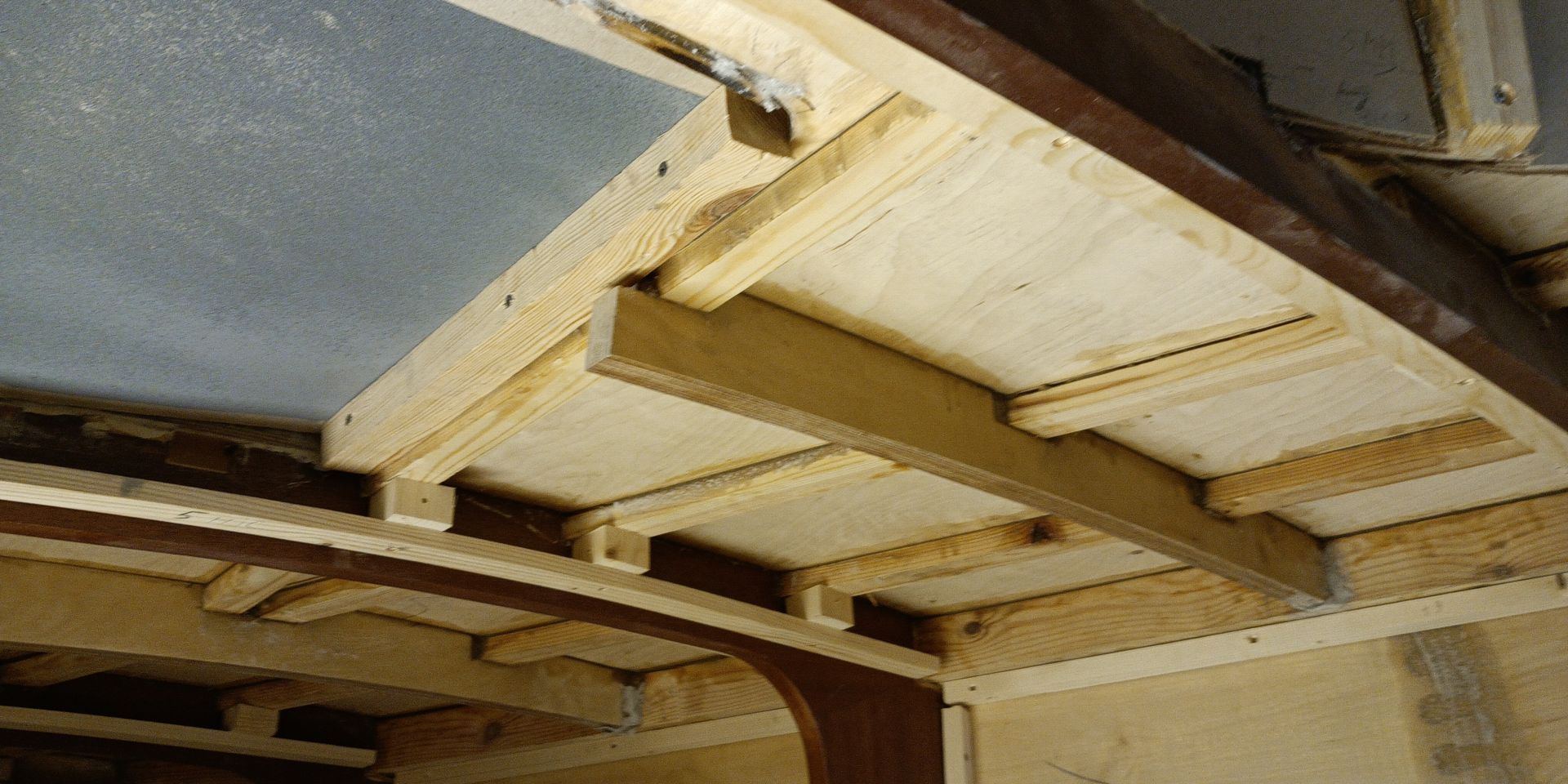

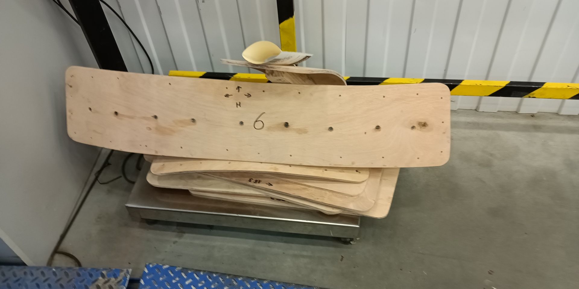

Частково зробив утеплення корпусу. Використав 19мм вспінений каучук
Image00001.jpg [ 226.26 КБ | Переглядів: 32283 ]
Image00002.jpg [ 283.72 КБ | Переглядів: 32283 ]
Image00004.jpg [ 129.77 КБ | Переглядів: 32283 ]
Image00005.jpg [ 125.59 КБ | Переглядів: 32283 ]
Image00006.jpg [ 157.98 КБ | Переглядів: 32283 ]
Image00007.jpg [ 166.18 КБ | Переглядів: 32283 ]

Можливо я не уважно слідкував за проектом, но ніде не побачив обробку деревени протипожежною рідиною :?
#137651Повідомлення 05 вер 2024, 15:27
Goga65 писав(ла):
Можна будь ласка докладніше про протипожежну рідину для човнів?
#137652Повідомлення 05 вер 2024, 18:01
zloitapok писав(ла):
Goga65 писав(ла):
А що човни не горять? - все дерево....
#137653Повідомлення 05 вер 2024, 18:22
Goga65 писав(ла):
Горять, але там не тільки дерево - ще епоксідна смола, яка горить набагато краще за дерево
#137654Повідомлення 05 вер 2024, 21:30
{!_!} Марина буде знатна. Можна на Лімасол, Ібіцу, або Мурмарис і продати за дуже дорого. Нехай знають наших.
#137658Повідомлення 06 вер 2024, 10:19
Будую не з метою продати. Власне, не раджу нікому будувати з такою метою штучний виріб - профіт майже відсутній. Та й будувати 6 років - не кожному вистачить впертості.
Для продажу будувати тре з матриці серію - пластик. Зі всіма його недоліками він вигідний.
Щодо пропитки від вогню. На яхтах роблять пропітку від гниття деревини - це ще не робив на тій що будую, тільки заплановано. Пропітку від вогню на яхтах не роблять на скільки я знаю.
