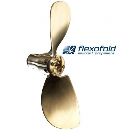

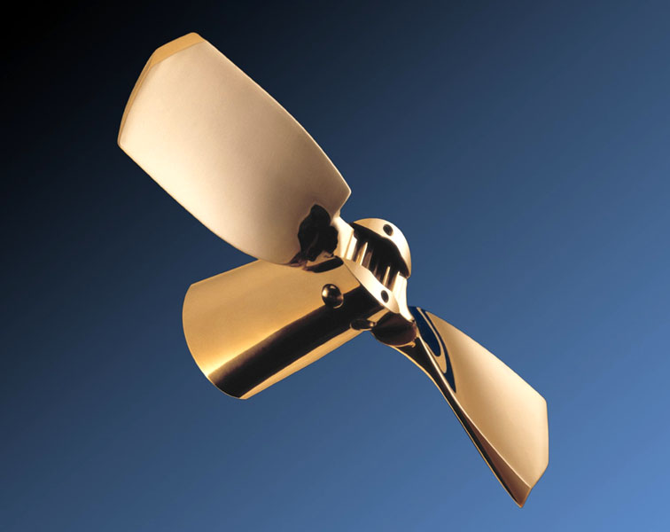

Очень интересный пост об эффективности винтов
https://www.boatdesign.net/threads/are- ... ost-844628
Для меня было новостью что эффективность заводского складного винта может отличаться на 30%-35%.
Allpa 32%-38% эффективности
allpa.jpg [ 60.43 КБ | Переглядів: 11079 ]
Flexofold 60%-69% эффективности
flex.jpg [ 23.24 КБ | Переглядів: 11079 ]
Оба винта одинакового диаметра и шага.
Если разница в качестве винта так велика, то потери на редукции по сравнению с потерями на неэффективном винте мизерные и есть смысл вложится в качественный винт в первую очередь.
При этом размер винта тоже играет роль, но поставить бесконечно большой винт, который даст 100% эффективности, конечно нельзя :)
PDFка с тестами винтов. На немецком к сожалению, но можно воспользоваться сервисами перевода. Немцы сделали очень подробный тест.

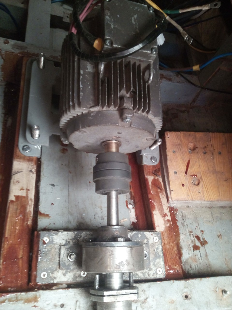

Поміняли мотор

#78631Повідомлення 04 квіт 2019, 08:26
Всмысле поменяли? А зачем поставили промышленный асинхронный? Посмотрел пару страниц темы назад - не нашёл причин.

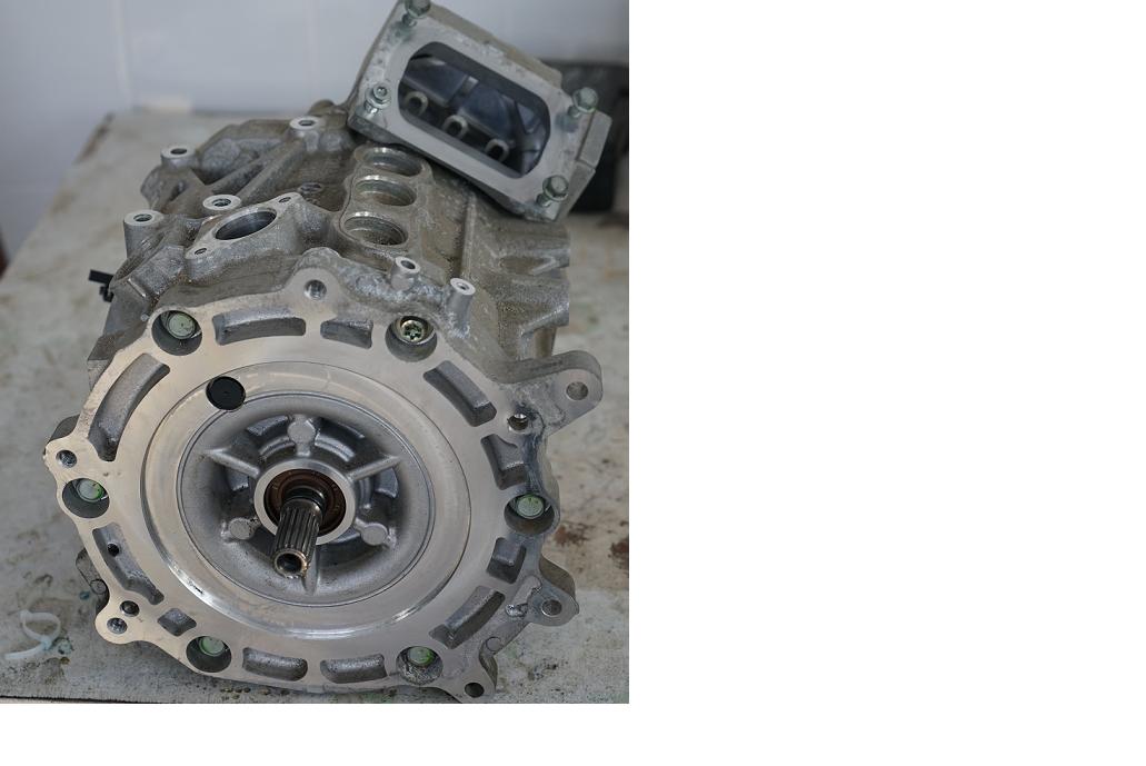

Доброго всем. Отличный проект и Яхта , силовую бы с япы" EM61 , и используя редуктор (дифференциал) легко на один трипод поршневую (форсаж- подзарядка- аварийный) а на второй трипод - шруз кордан винта., электро при этом отличный буфер (литий с подзарядкой от солнечных)
ем61.JPG [ 61.44 КБ | Переглядів: 10624 ]
Это только корпус промышленного асинхронного. Внутри там уже постоянные магниты, мотор теперь синхронный. Поменял потому что не хочу отказываться от прямого привода, но крутящего момента мотора голденмотор, который у меня был, не хватало, об этом я писал в этой теме. Голденмотор снял, он планируется под редукцию на небольшую лодку (2,5м х 5,5м), которая будет выполнять функции доставки по воде грузов в переделах города.

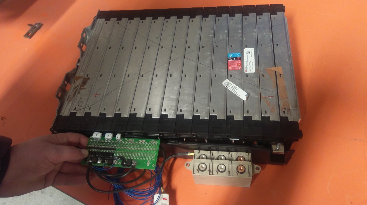

Будущая батарея, корпус еще в производстве (корпус и подключение внутри корпуса делают E-Kross):
5.jpg [ 148.43 КБ | Переглядів: 10594 ]
модуль с авто шевроле болт 10s3p ячейки 60Ач, 3.7В
Позже добавится (или нет) еще один такой же.
Кроме ДВС генератора на яхте есть солнечная панель, которая за ясный световой день летом вырабатывала 1,2 кВт*ч энергии. Солнечная панель еще немного уменьшает необходимость запускать ДВС генератор.

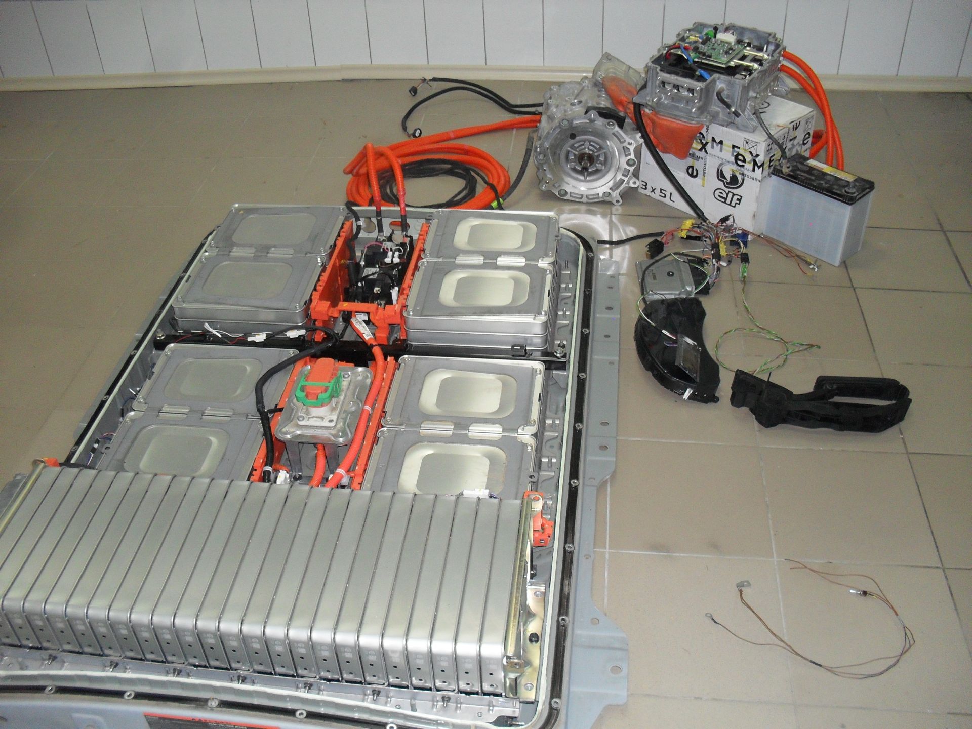

не стоит перематывать мотор Leaf и приделывать не штатные эбу , в стоке все прекрасно работает , в форуме есть тема - Запуск мотора Nissan Leaf и в ютубе канал
SDC11563.JPG [ 370.72 КБ | Переглядів: 10585 ]

Ринат156 писав(ла):
zloitapok писав(ла):
Погуглил про мотор nissan leaf - у того от 400В обороты около 10000 в минуту. При моих 10s будут обороты около 900 в минуту, без перемотки. Крутящий момент мотора очень хороший. Это все в принципе приемлимо. Не очень приемлим вес мотора - 58 кг.
Я уже все написал :) Мотор подойдет без перемотки, но на тяжелую яхту, от 5 тонн и при пониженном напряжении (для уменьшения оборотов и повышения электробезопасности во влажной среде). Вес моей 2,3 тонны, вес той что начал строить - 4 тонны расчетный. Планирую переставить этот переделанный АИР-80 на вторую яхту, а что поставить на первую - решу позже. Первая будет выставлена на продажу, когда закончу вторую.
То что мотор ниссана можно запустить отдельно от машины это и так понятно. Вопрос в целесообразности для конкретной яхты. Слишком тяжелый мотор, кроме того 400В на яхте мне точно не надо (судя по вашему последнему фото использовалось все штатное с авто).
