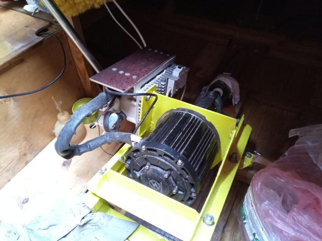

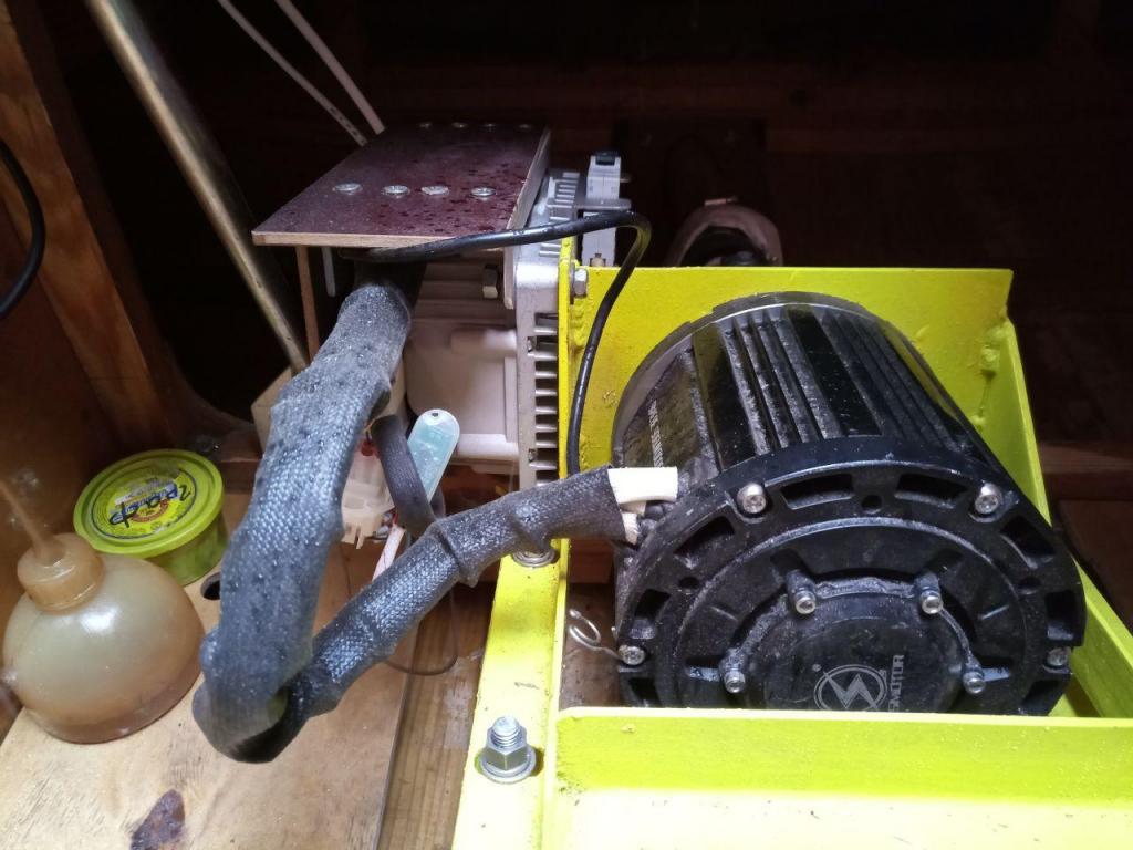

Спустили на воду вторую электролодку в Запорожье :hurra:
Технические данные яхты:
- общая длина 6,5м
- водоизмещение 1800 кг
Мотор QS 138 воздушного охлаждения, вес - 11 кг
Контроллер - KLS 6022H, вес 2 кг
Батарея 36В 180 Ач, вес 39 кг (модуль шеви болт 10s)
Ходовые испытания, спокойная погода:
1,8 кВт - 5 узлов
1 кВт - 4 узла
500 Вт - 2,7 узла
200 Вт - 1,6 узла
Встречный ветер 15 узлов, порывы 30 узлов:
1,8 кВт - 3,5-4 узла
Нагрев мотора есть, но незначительный.
Время работы на 1 кВт от батареи 6+ часов (запас энергии 6,5 кВт*ч).
Солнечная панель Panasonic N245 (245 Вт) - время зарядки с минимального заряда 5 дней.
Зарядное 1 кВт - время зарядки от розетки с минимального заряда за 6 часов.
Яхта без ДВС генератора, есть резервный ПЛМ 2,5 лс сузуки 4х тактный.
Дальность в штиль без подзарядки солнечной панелью - 60 км на экономной скорости 3,5 узла.
Солнечная панель добавляет 1-1,2 кВт*ч в день чего хватает еще 1-2 часов ходу.
Мотор, батарею, солнечную панель и контроллер поставил я, крепление мотора делал хозяин лодки, проводку делали с ним вместе.
Почему электро а не дизель/ПЛМ: ПЛМ на этой лодке выскакивает из воды на волне. Дизель нет возможности выгородить в отдельный отсек из-за малых размеров лодки, мириться с запахами и шумом хозяин не захотел. Хозяину лодки надоело ковыряться в движках. Тот резервный ПЛМ что есть часто требовал ревизии. Эти причины перевесили неудобство от ограниченного хода на одном заряде.

Яхта Капля через две недели подымается на берег. Навигацию отходила нормально, движком пользовались очень много, т.к. катают желающих за денюжку, а им не важно есть ветер или нет - надо ехать )
Яхта недавно сходила в соседний город - Энергодар на регату. Отгонялась и вернулась в Запорожье, часть пути прошла на электродвижке, часть на парусах. Добавлю что для движения на 2 кВт больше часа потребовалось добавить кулер на 10 Вт, который дует на мотор. Если достаточно мощности до 1 кВт кулер не включают
