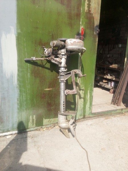

Испытали на воде конверсию ПЛМ с бензина на электро. Сильно шумно. Правильно я выбрал направление в котором развиваться - электродвижки надо делать стационарные без редукции, тогда преимущества тихого хода есть.
P.S. будем пытаться снизить шум мотора капотом на моторе и заменой подшипников в редукторе. Но в целом я думаю понятно что беззвучно высокооборотистый мотор с редуктором работать не способен.
Ногу использовали от такого мотора

Мой заводской работал раза в два тише 4-тактного Suzuki 2,5. Смотрите подшипники и редуктор, основной шум от них.
 Заголовок повідомлення: Re: Лодочный подвесной мотор
#95685Повідомлення 21 груд 2019, 17:23
Да, будем перебирать редуктор. От мотора тоже шум есть - голденмотор не самый тихий мотор.
Что касается вашего заводского сравнение не очень корректное - на 4,5 кВт он вряд ли долго смог бы работать. Ведь речь же о заводском 1 кВт моторе?
Капот мотору тоже будет делаться - для уменьшения шума именно от мотора.
