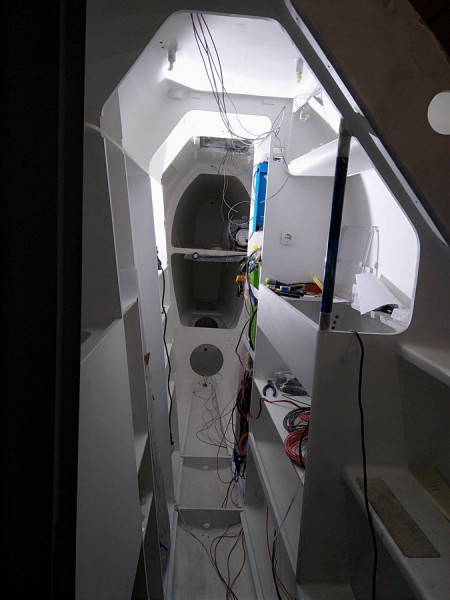

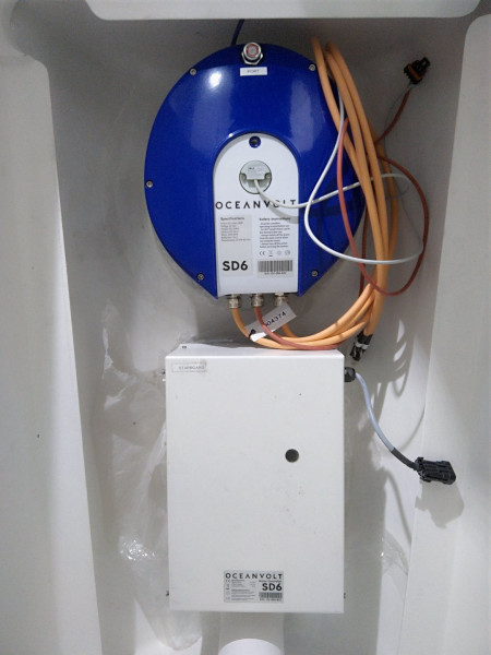

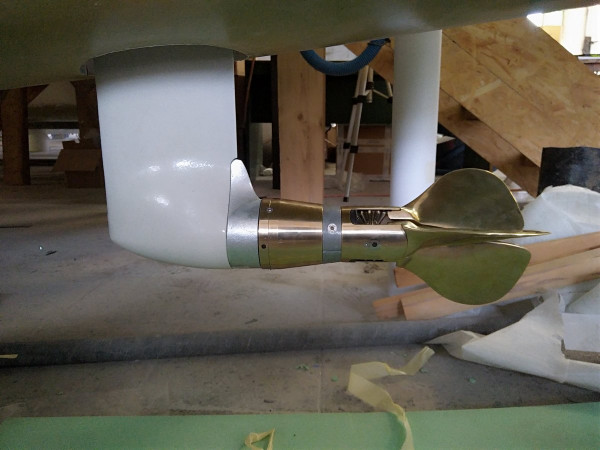

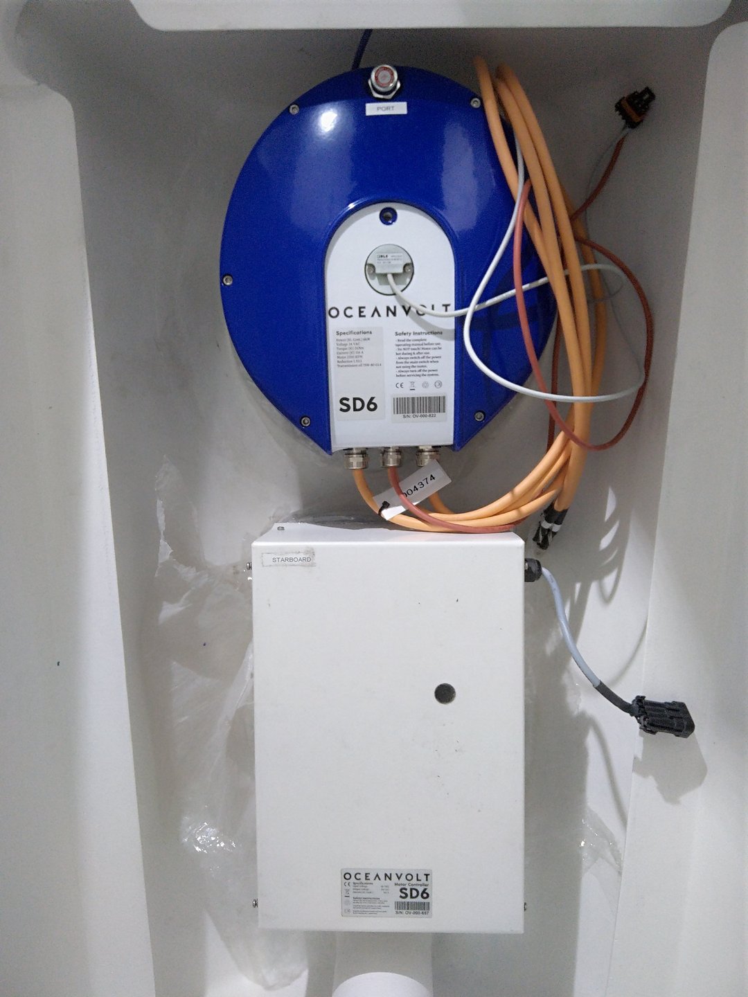

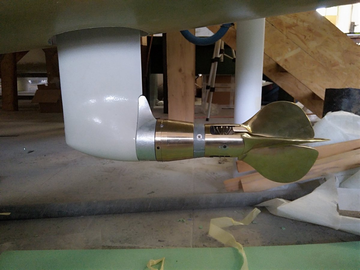

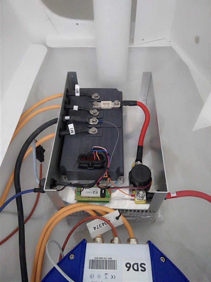

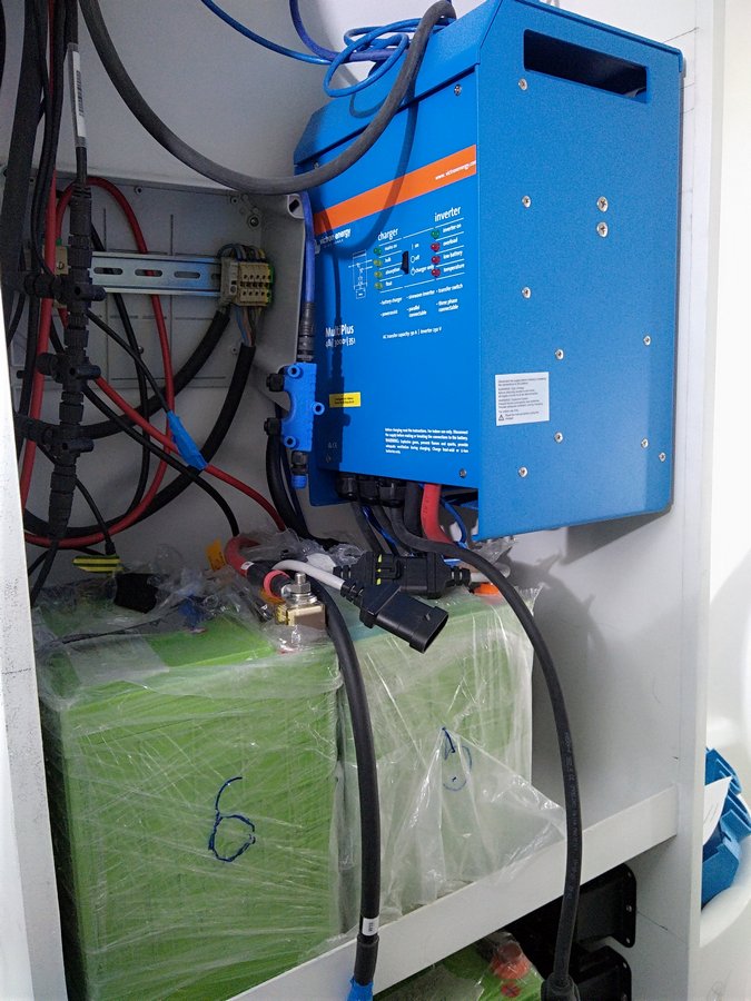

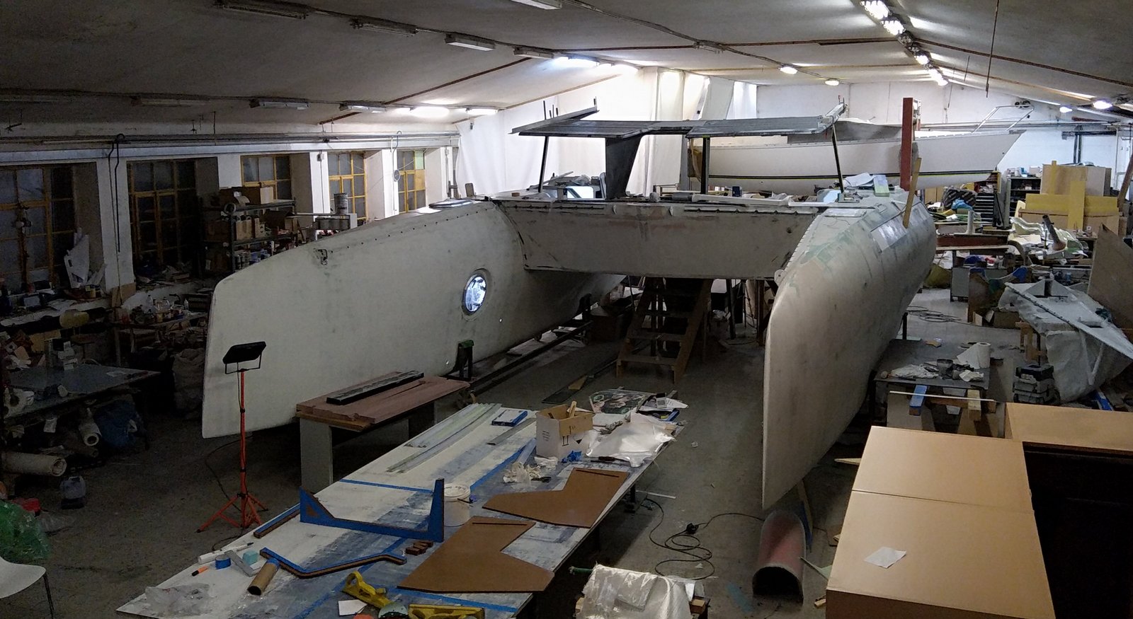

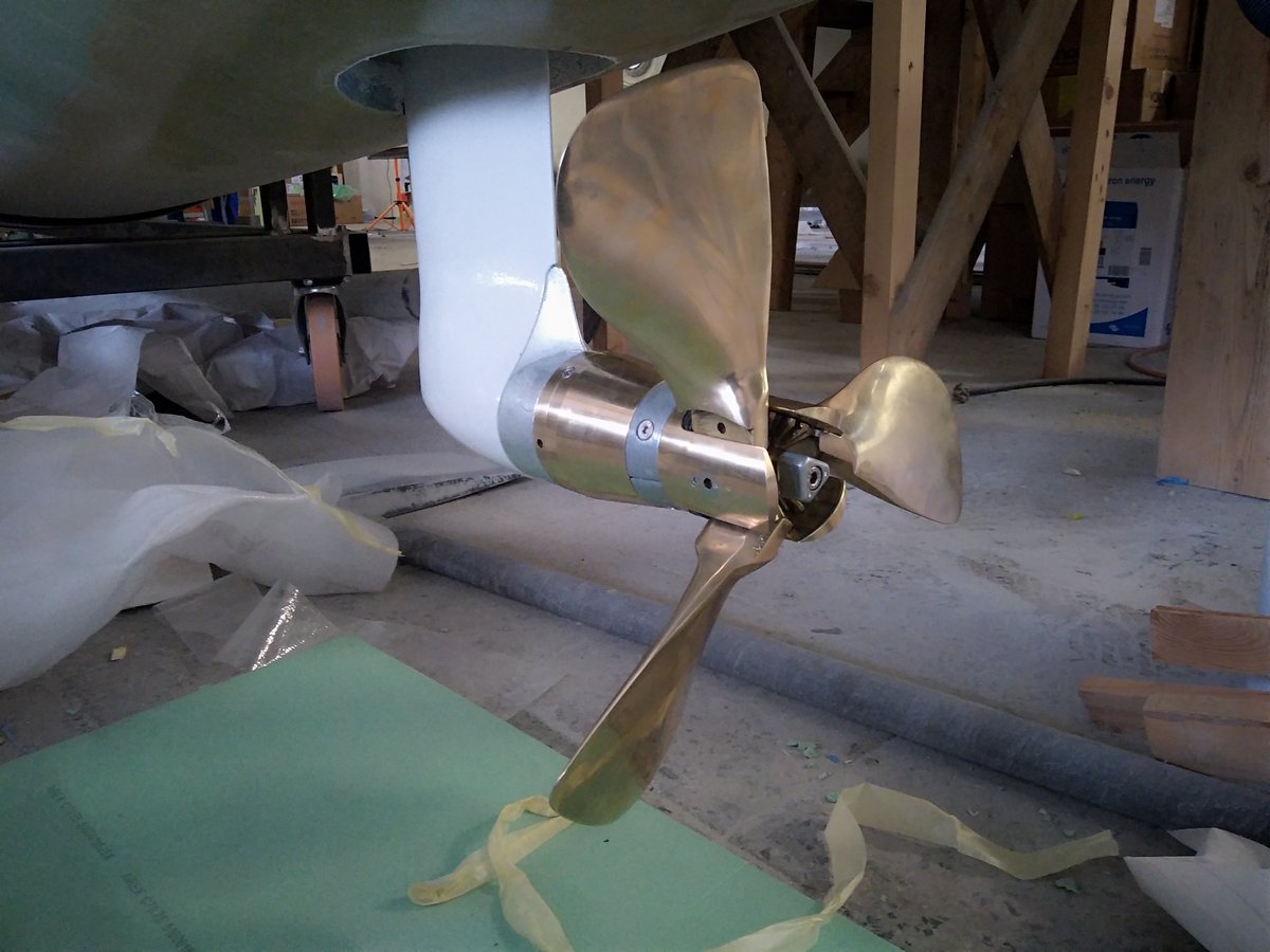

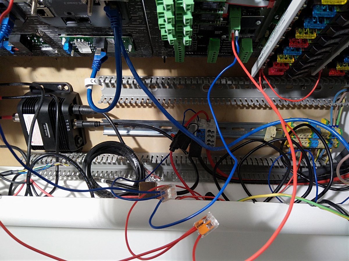

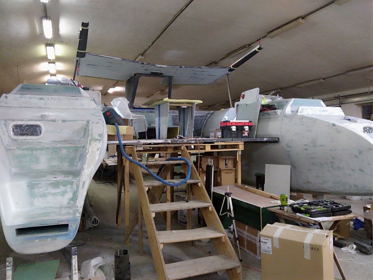

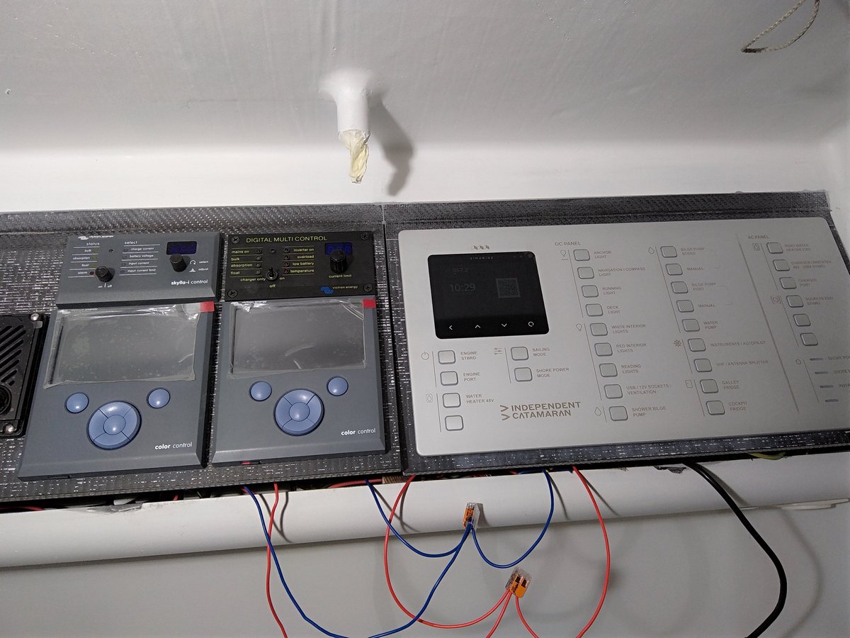

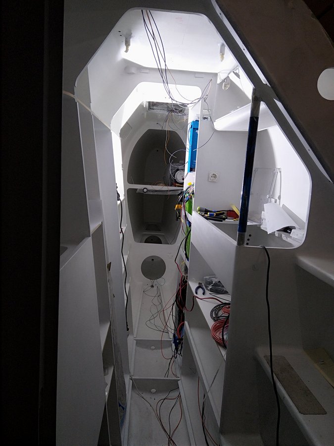

Примерно год назад я немного помогал в постройке вот этого катамарана. Катамаран строился тут в Чехии, в маленьком городке, далеко от воды. Практически все, кто участвовал в постройке увлечённые яхтсмены, да и просто интересные люди! Сейчас лодка уже на средиземном море участвует в презентациях и заодно испытывается. Фото и видео есть на сайте и в соцсетях. Сама концепция довольно интересна- это лёгкий скоростной парусный катамаран, который кроме ветра использует только электроэнергию от солнечных батарей или из аккумуляторов. При этом он неплохо (для такого типа и размеров катамарана) обитаем. Все корпусные детали сделаны из углепластикового сэндвича, рангоут также углепластиковый, вообще всё что можно очень лёгкое. В каждом корпусе по электродвигателю Oceanvolt с угловой колонкой и складным винтом. Вообще электросистема очень сложная, практически все элементы в "яхтенном" исполнении. Моторы для своей мощности оказались непривычно тяжелыми, надеюсь что будут очень надёжными. В общем спецификации есть на сайте, а я покажу несколько фоток , которые снял пока катамаран строился.
IMG_20201126_194340.jpg [ 275.93 КБ | Переглядів: 16557 ]
IMG_20201126_165417.jpg [ 194.58 КБ | Переглядів: 16557 ]
IMG_20201123_131711.jpg [ 191.74 КБ | Переглядів: 16557 ]
IMG_20201123_135447.jpg [ 96.99 КБ | Переглядів: 16557 ]
IMG_20201125_092829.jpg [ 144.16 КБ | Переглядів: 16557 ]
IMG_20201125_092942.jpg [ 188.9 КБ | Переглядів: 16557 ]
#125090Повідомлення 27 січ 2022, 23:24
IMG_20201126_194557.jpg [ 97.64 КБ | Переглядів: 16556 ]
IMG_20201127_095231.jpg [ 142.7 КБ | Переглядів: 16556 ]
IMG_20201125_092820.jpg [ 139.29 КБ | Переглядів: 16556 ]
IMG_20201125_092933.jpg [ 173.47 КБ | Переглядів: 16556 ]
IMG_20201125_092952.jpg [ 274.4 КБ | Переглядів: 16556 ]
IMG_20201127_095220.jpg [ 147.86 КБ | Переглядів: 16556 ]

Круто, чтоб такое построить надо хорошее финансирование. По 6 кВт на поплавок на такой легкий кат - очень много.

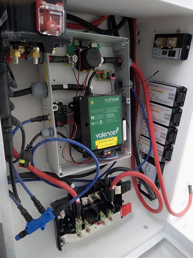

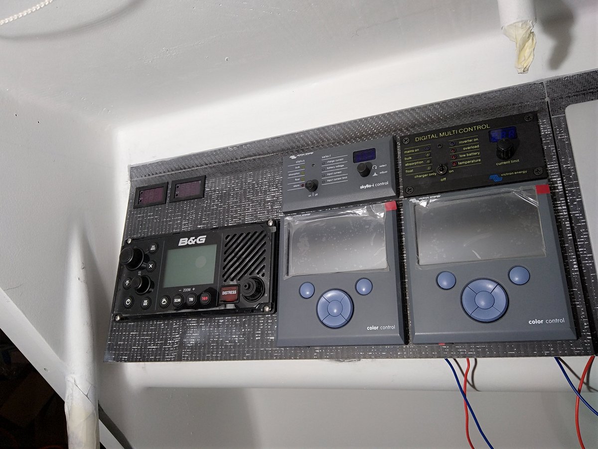

Хотел поинтересоваться - сколько батарей установлено на кате? тех что для движка и тех что сервисные, если они разные.
#125301Повідомлення 07 лют 2022, 16:52
Точно ёмкости уже не вспомню. Там разведено 12 вольт на навигационную и прочую бортовую электронику и электрику, питаются от двух батарей примерно по 45 Ач, 48 вольт - 6шт. батарей по 24 вольта примерно 15 кВт часов общей ёмкостью для двигателей и может быть для автопилота. Все батареи ЛЖФ , производитель U-Charge. На всё универсальная зарядка от солнца, или с берега по проводу, или от генератора, или от рекуперации на ходу (хотя по моему те винты, которые у них стоят не смогут обеспечить рекуперацию из за складывания). От 48-ми вольтовой системы через инвертор ещё разведена 230-вольтовая сеть.
#125303Повідомлення 07 лют 2022, 17:21
Olaff писав(ла):
...хотя по моему те винты, которые у них стоят не смогут обеспечить рекуперацию из за складывания...
Похоже так и есть.
