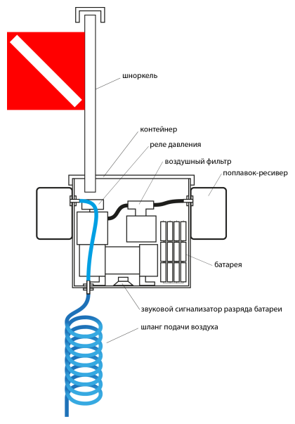

#36773Повідомлення 25 трав 2017, 14:39
Романтик писав(ла):
А обычный компресор не дает на выходе паров масла? Которое используется для смазки.
Если дает - нужно ставить сепаратор.
Есть компрессоры для аквариумов, мембранного типа, безмасляные. У них избыточное давление меньше 1 атм, а производительность от 80 л/м. чего достаточно для погружения до 10 м.
Yurij писав(ла):
Обязательно ставить фильтр!!!! Обязательно! Как говорил наш тренер, если ты не знаешь где заряжали акваланг ни в коем случае нельзя погружаться ибо под давлением каждый газ в составе воздуха смеси дает свое химическое свойство на организм человека что приводит не только к азотно-кислородному опьянению но и отравлению, и дизориентации и т.д. т.п.! К фильтрам нужно отнестись очень осторожно лучше купить готовый которые ставят на станции заправки аквалангов.
Глубже 5м в наших внутренних водоемах погружаться нет смысла, а это избыточное давление 0.5 атм. Очень сомневаюсь что химические свойства воздуха при таком давлении сильно меняются. В любом случае фильтр и влагоотделитель необходим. Можно использовать фильтр от противогаза.
На самом деле такие системы уже давно существуют. В интернете полно вариантов самодельных конструкций и предложений продажи готовых систем. Называется Hooka или SNUBA (по аналогии со SCUBA - балонный дыхательный аппарат). В принципе информация по готовым системам подтверждает мои предварительные рассчеты. Начитавшись инфы в интернете доработал схему устройства. В качестве ресивера (он же влагоотделитель и поплавок) используются пластиковые вентканалы. В место ведра - пластиковый контейнер с герметичной крышкой.
Буфер обмена01.png [ 38.59 КБ | Переглядів: 25437 ]
Устройство получается еще более компактное.
