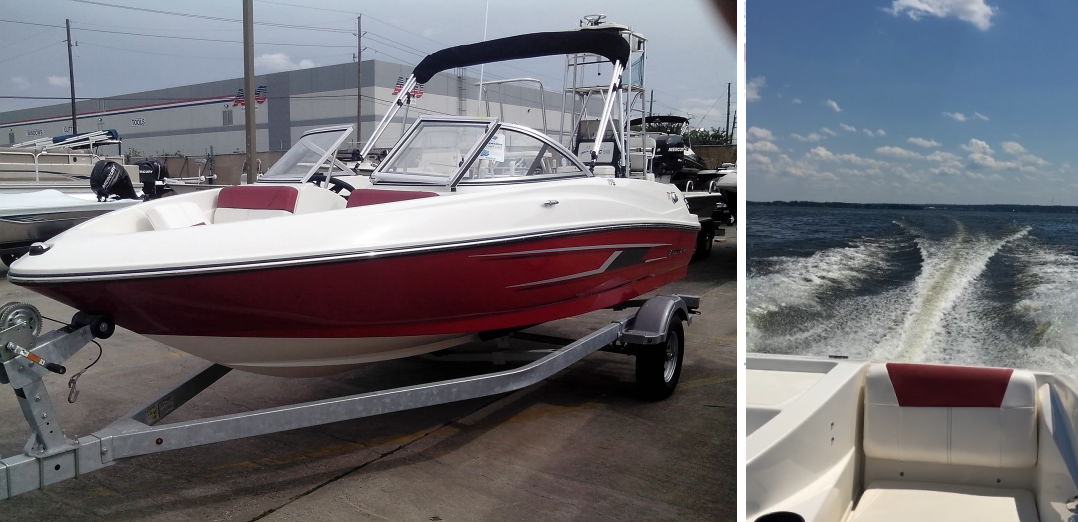

1.png [ 588.46 КБ | Переглядів: 6835 ]
Расход энергии в час бешенный )
Немного параметров:
32 кВт*ч АКБ (10 тесламодулей), расстояние которое можно пройти на АКБ примерно 25 морских миль
4 часа зарядка от 220В (что ж там за розетки такие волшебные, которые держат 8 кВт?)
Крейсерская скорость 25-30 узлов, максимальная скорость 53 узла
Вес 862 кг
Мотор 147 л.с., с масляным охлаждением
Контроллер Curtis 1222 (какой-то он слабенький, судя по тому что гуглиться)
https://electrek.co/2016/08/11/enthusiast-builds-all-electric-speed-boat-tesla-battery-modules/
#48055Повідомлення 15 груд 2017, 22:46
Я считаю , что при сегодняшнем уровне аккумуляторов глиссирующие суда на батарейках -это для кратковременного развлечения, как транспортные средства не годятся. Если хочется быстрее- то лучше многокорпусники или суда на подводных крыльях, да и то автономность будет слабая, но хоть не смешная.
#48076Повідомлення 16 груд 2017, 14:36
Olaff писав(ла):
Согласен.
