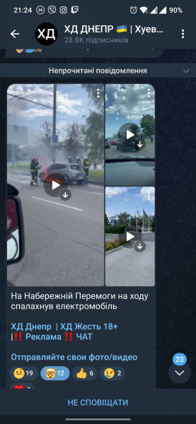

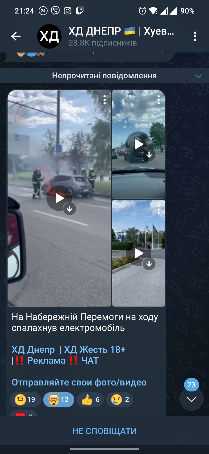

Вітаю. Вчора в телеграмі побачив, що горів ліф у нас у Дніпрі. Судячи з відео і фото, то полум'я било з нижньої частини.
Ваші варіанти, шановні?
