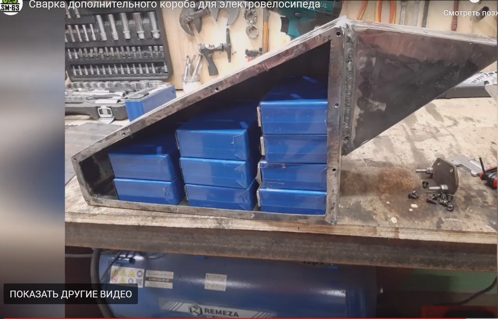

#105449Повідомлення 22 трав 2020, 14:16
очередной свежий пожар
https://www.youtube.com/watch?v=5neGOL2 ... e=youtu.be
Радует что без пламени и взрыва .
Загорелась дополнительная батарея, скорее всего сделанная из пакетов установленных вертикально. Двигатель был 5-15кВт. Из канала видно что человек занимается ремонтом батарей и электротранспорта. А что тогда говорить о любителях. Как это делалось
#105452Повідомлення 22 трав 2020, 16:47
На 7:00 минуте видно ячейки спаянные между собой оголенным тоненьким проводом.
#105455Повідомлення 22 трав 2020, 17:47
Leon29 писав(ла):
...ну профессионалов (или тех кто целенаправленно занимается определённым направлением) тоже по одну гребёнку не стоит «причёсывать» :D Бывает «профи» хуже любителя. Ну и исключать тот факт, что и у хорошего специалиста бывают «чёрные полосы», тоже не надо...
#105457Повідомлення 22 трав 2020, 18:03
Его пакеты на 6:01
Безымянный.jpg [ 194.38 КБ | Переглядів: 21018 ]

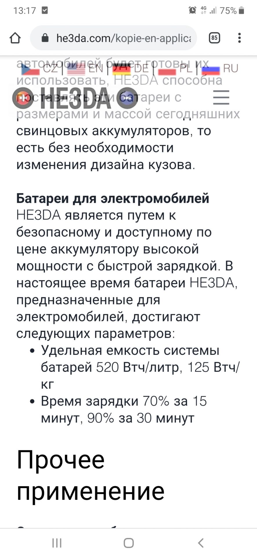

#105656Повідомлення 26 трав 2020, 13:13
Еще один тест этой батареи. Читать с гугл переводчиком.
https://oze.tzb-info.cz/akumulace-elekt ... crash-test
А не горят они, т.к. там всего 125Втч/кг... Замена лиферу?
Screenshot_20200526-131744_Chrome.jpg [ 192.33 КБ | Переглядів: 20859 ]
#105658Повідомлення 26 трав 2020, 13:22
Лифер родимый но видать сделанный у них по своей технологии, что уже само по себе хорошо

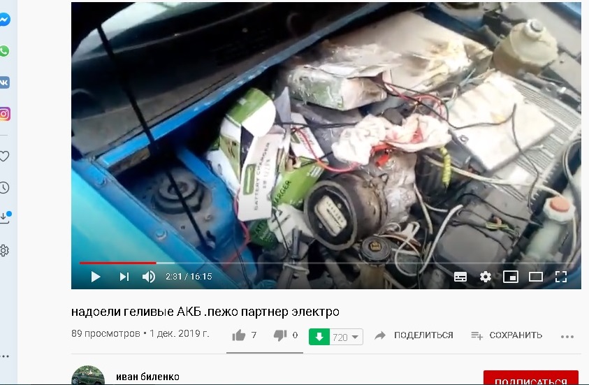

#109495Повідомлення 21 серп 2020, 17:53
Это пежо Ивана Биленко, купленный у нашего уважаемого одноклубника два года назад. Так как жаба - купленный без АКБ. И пошло-поехало: за два года это уже третий или четвертый комплект разнообразных аккумов. Да и угробленная электромашина это, собственно, уже вторая у него. Я одно время был подписан на его влог - потом нервы не выдержали, ибо это скорее руководство, как делать ни в коем случае нельзя! Удивительно даже, что он так долго протянул! При этом парень довольно упёртый и упоротый, разговаривать с ним бесполезно.
И самое страшное - у него как минимум тысяча подписчиков была и тысячи просмотров. А потом обыватели судят электромобили по таким вот примерам!
Безымянный.jpg [ 119.86 КБ | Переглядів: 20353 ]
#109497Повідомлення 21 серп 2020, 17:59
Шо это?!?! 8O 8O
Реальная фота подкапотки?!
