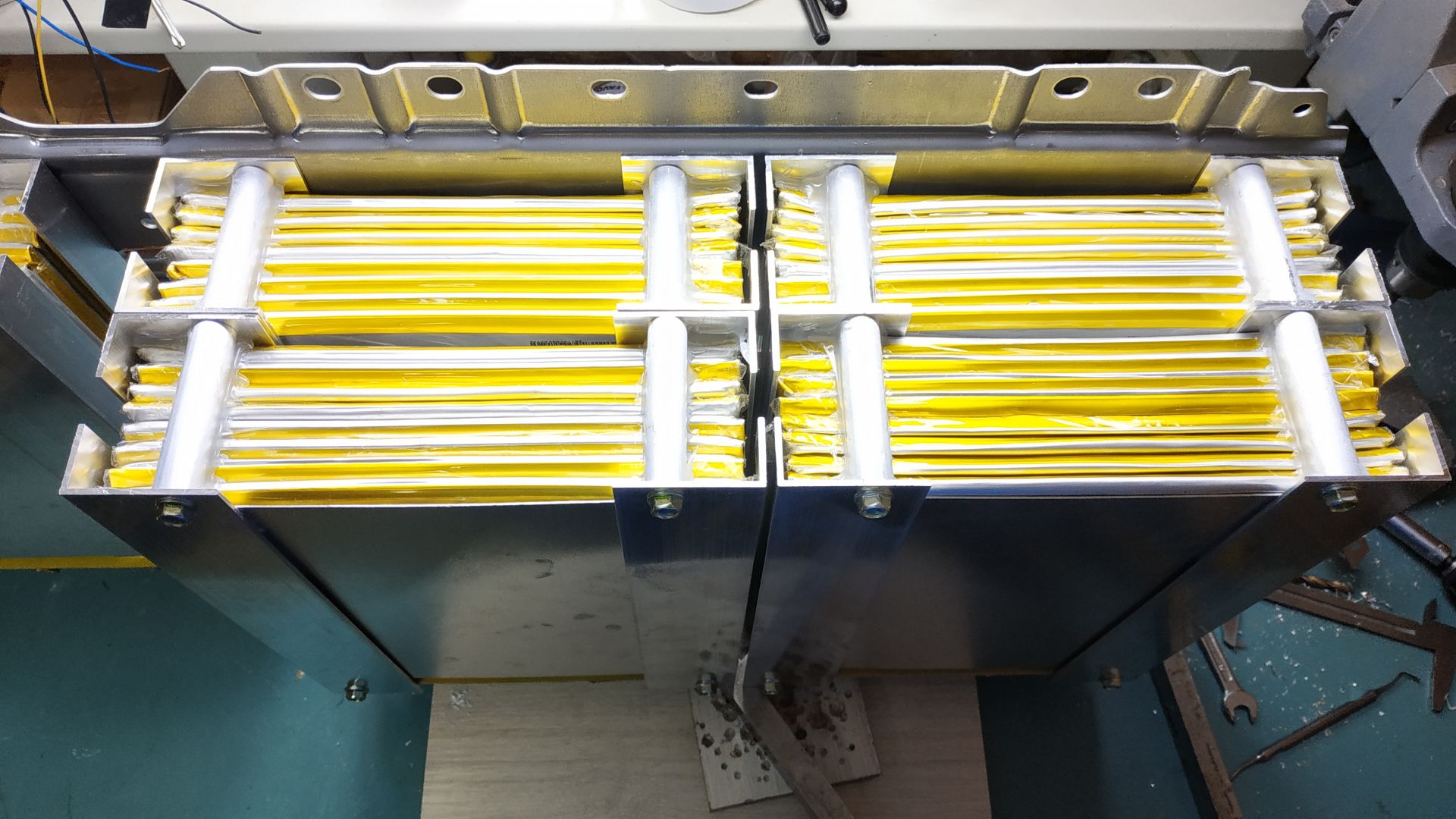

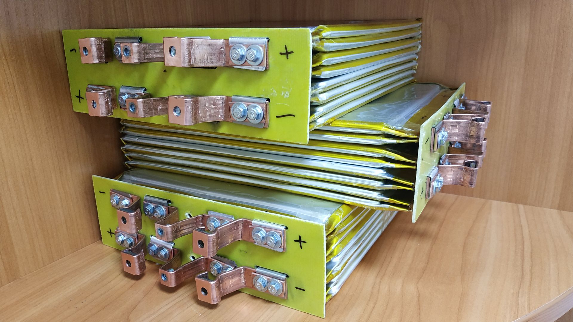

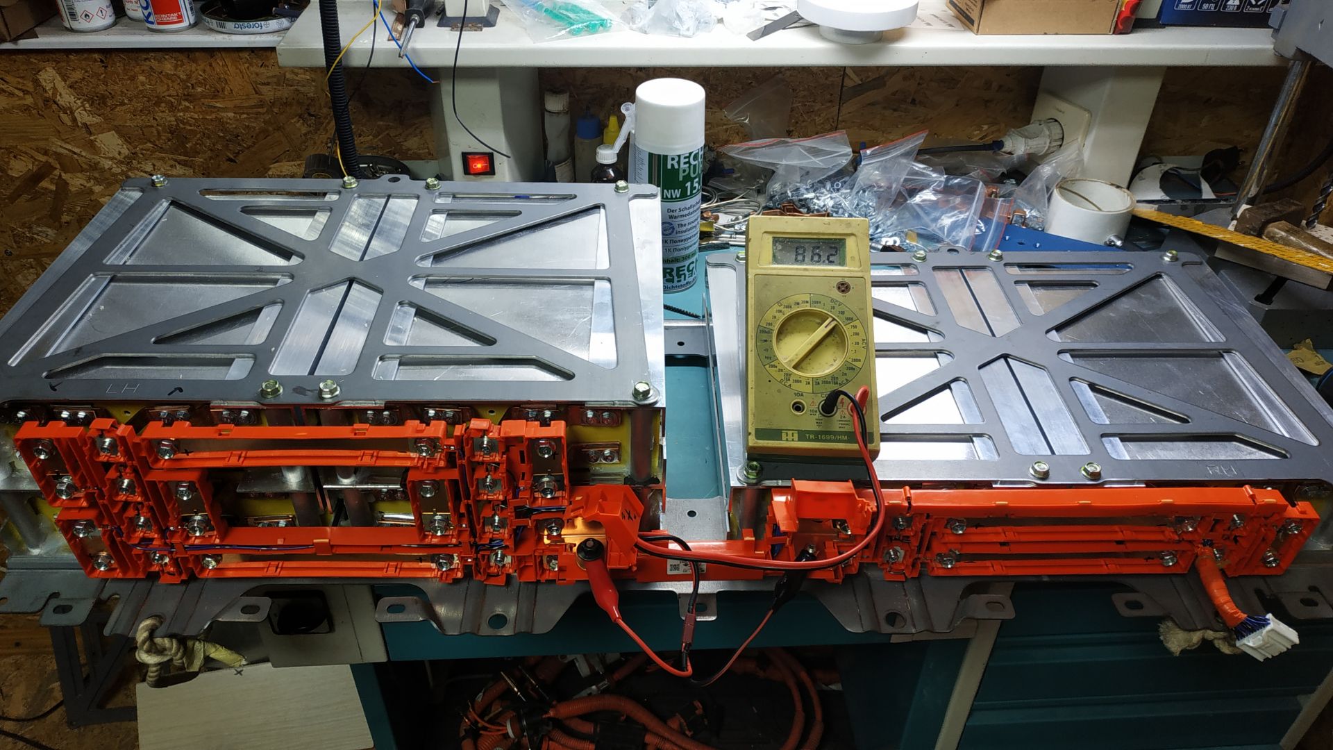

Заколхозил батарею, но что-то пошло не так.
На массу полезло напряжение, похоже статика.
Как его побороть?

У ячеек очень часто торец токопроводящий и соединён с каким-то из двух выходов.
