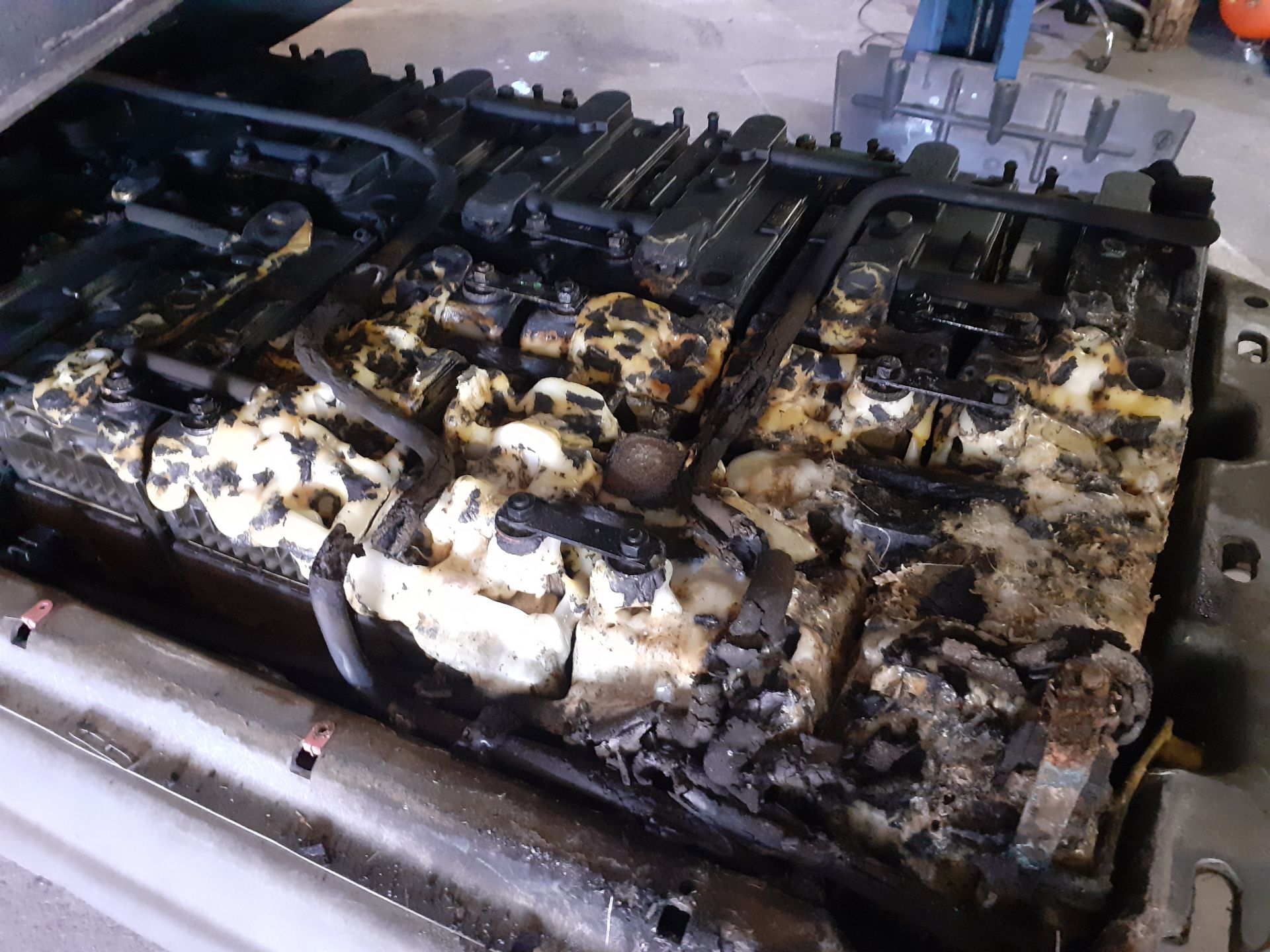

Случилось это 7го марта, а не писал т.к ждал заключение экспертов от страховки. Скажу сразу, что Кенга жива и ездит себе на литии, даже прошла немецкий техосмотр.
В итоге причиной стало нескольких факторов случившихся одновременно.
В этот день меня попросили перевезти тяжелый габаритный груз, Кенга со сложенными зад.сиденьями идеально вмещает европалету.
Еще перед автобаном со светофора я заметил, что Кенга как-то вяло набирает скорость, хоть и на никеле, но до этого на паре светофоров разгон был бодрее. В общем заклинил тормозной цилиндр на заднем правом колесе. Ехал по автобану на "круиз контроле" (тапка в пол макс 103км/ч) и не смотрел на потребление, а оно по ходу для 16ти летнего NiCd аккумулятора оказалось через чур большим и долгим. Предположительно 200А в течении 15 минут. В общем почти приехав к цели, заметили, что сзади с под машины валит черный дым, а ветер раздувал и разносил не хило! Сразу же на первую парковку, звонок пожарным с полным описанием, что это ЭМ но не на литии, а на никеле. Им кстати отдам должное, приехали через 3-4 мин, потушили за минуту примерно.
При разборке заключили, что перегрев или КЗ последнего блока (силовой минус). На фото будет видно. На видео видно, что пламя в принципе слабое, горел пластик и/или резиновые шланги, но выгорело хорошо. Повезло, что горело с правой стороны, т.к. с левой бак на 10л бензина!
Покупатель никеля огорчился, у него есть кенга без батарей, а он хотел родные. Я же говорю, что мне еще конкретно повезло, все целое, ящик задний на выброс, батарея в утиль 14 из 22 блоков. Не погорела машина, ни бампер и ни даже пластиковая защита снизу. Самое смешное, что вечером должны были забрать батарею с ящиками за приличную сумму, но то такое...

Скажите,Саша, у этих машин тоже нет температурного контроля?

Никель-никелем, но какой-то силовой предохранитель или датчик тока с управлением на мозги должен быть был? Ведь по сути произошла нагрузка на батарейку близкая к КЗ!

В большом ящике на 14 шести вольтовых блоков 2 термодатчика, но машина ехала как паровоз и не подавала признаков, т.к. датчики в центре.
200А для них не КЗ, они и 300А отдают в бусте. Предохранитель родной как раз на 200А. Имхо, аккумуляторы свое отжили...

...значит поячеечного нет :cry: ...

В каждом 6В блоке 5 ячеек на 1,2В, т.е. всего 22×5=110 ячеек, тут французы ничего не придумали как 3 термодатчика на 22 блока.

Больше всего, что слабоватый контакт на клеме. Как-то было такое на Еве-3. Там тоже повезло, что батарея под днищем и не герметичная настолько что запах дыма пошёл в салон.
Вот сижу и думаю, что у меня на 35кВт*ч лития тоже реально только 4 термодатчика...

Слабый контакт в экспертизе стоит как - исключено, как и поджог, как и самоподжог!... Тем более я же разбирал батарею, минусовый контакт был затянут.

Имхо, если КЗ ячейки, то там хоть аларм хоть что, вспыхнет литий и устроит фаершоу...(((
