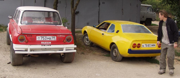

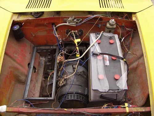

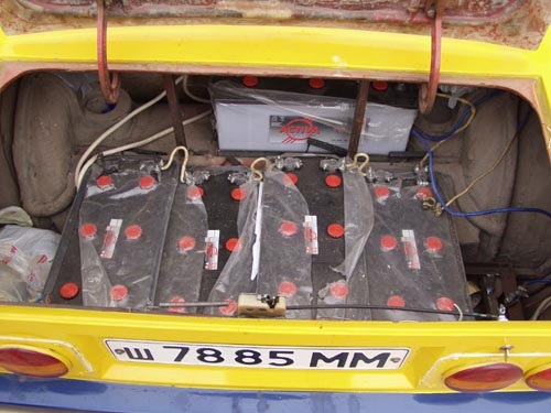

Игорь, а вот с этим пареньком из Москвы не общались тогда? Он тоже в начале двухтысячных электромобиль сделал.
img05.jpg [ 140.59 КБ | Переглядів: 11337 ]
img02.jpg [ 83.88 КБ | Переглядів: 11337 ]
img03.jpg [ 81.86 КБ | Переглядів: 11337 ]
Описание и его раскладки из моего архива старого интернета, датировано январем 2005 года:
Платить 8,5 тыс $за праворукое японское чудо - рука не поднимается, да и кошелек не позволяет, а сколько времени, сил и денег обойдется собрать самостоятельно ТС на электротяге в самом простом варианте:

3.Силовой агрегат (б.у.). Двигатель от списанного и почти полностью разоренного болгарского погрузчика (3,6 кВт, 84 В, 1400 об/мин, 24 Н·м) - 200 $.
- Предпочел бы использовать двигатель 10 кВт, 120 В - 650 $ - новый, на гарантии. (любая контора, поставляющая запчасти для погрузчиков).
4.АКБ. Семь штук (12 В ? 200 Ач), стартерные, итальянские. В оптовой фирме - 2600 руб/шт, в магазине - 4000 руб/шт.
- Не пытайтесь использовать отечественные АКБ - номинальную емкость вы получите только несколько первых раз ( свинец для АКБ должен быть из свежей руды, а не иэ переплавленных старых АКБ, а в нашей стране свинцовых руд нет, во всяком случае для производителей АКБ).
- В идеале нужно использовать тяговые АКБ для погрузчиков, но цена выше в 3 раза! Почему для автомобиля АКБ стоит 80 $, а для погрузчика (равной емкости) - 250$, догадайтесь сами (не сложно).

Блок управления двигателем. Варианты:
1)От погрузчика новый, релейный, на 6 скоростей - 400$.
2)Тиристорный с плавным регулированием - 1100$.
3)Огромный реостат - у дедушек на Митинском радиорнке (вы будете единственный, кому он понадобится) - несколько бутылок универсальной валюты.
4)В конце концов:
(только не забывайте о бросках токов в момент включения, стройте переключатель с большим запасом и ограничителем тока).
5)Лично я, при 110% содействии друзей электронщиков, пытаюсь построить электронный блок управления. Получится - расскажу.
Фланец, соедняющий двигатель и трансмиссию (в моем случае - КПП ВАЗ 2101). Изготовил в правильном месте - фирма "Кардан-Баланс" - 70$.
- Эту штуку лучше делать у профессионалов, знающих автомобильную специфику - подскажут, можно ли обойтись резиновой муфтой или вставить крестовину или еще как…
План-шайба - соединение двигателя и КПП. Мне удалось изготовить ее самостоятельно, но соостность должна быть не хуже 0,2 мм, или устанете менять подшипник первичного вала КПП и подшипники двигателя.

За эти деньги и время я имею: Машина 850 кг весом (4х местная),
АКБ 84 В x 200 А·ч,
Пробег 200 км.
Скорость: 60 - 75 км/ч по прямой, до 90 км/ч кратковременно (для обгона) или под горку.
35 км/ч трогается и разгоняется до этой скорости в гору 12%.
Количество циклов перезаряда до полной емкости при правильном использовании - 800 раз (у передовых итальянских, за разумные деньги).
800 раз x 200 км = 160 000 км.

Я на несколько лет позже использовал этот автомобиль как склад для вещей на выставке. К тому времени электрооборудования в ней уже не было, впрочем как и двс.
