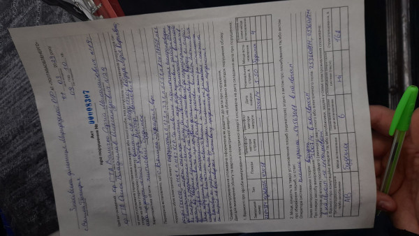

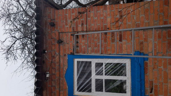

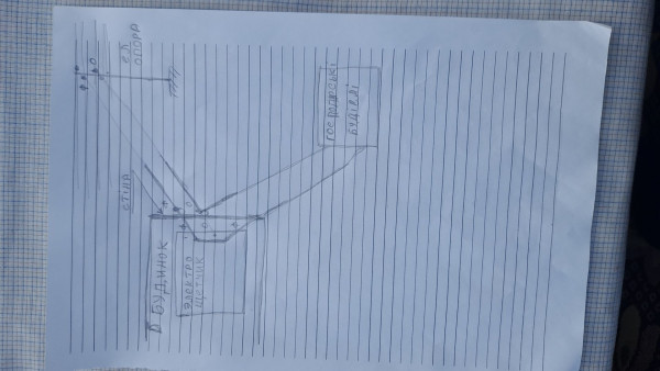

Добрий вечір товариші! ПРОШУ ДОПОМОГИ.Півроку назад в село залетіли єлектроконтролери.Дружина їх тепло зустріла. Дивились що хотіли в електричному розумінні.По сараях, на горищі в будинку,просмикували провода до ел.лічильника,включали виключали автомати ,нічого не знайшли...я купив господарство,десь в 2001р зробив ремонт в будинку,переніс лічильник на веранду.приїхав представник електроконтролерів подивсь ,опломбував все норма.А проводка в мене така.так купив так і залишив тільки голі провода поміняв на кабель. Фаза й нуль підходять на крюки вмуровані в стіну,далі через горище до лічильника.крім того від нульового крюка йде відгалудження на господарські споруди кухня ,гараж,прямо з вводу. А фаза йде на гараж через лічильник і запобіжник. Так було і електроконтролери прийняли після ремонту.
Вчора 1.03.23р прилітає бригада.відрізає мені господарчі споруди. Розпломбіровують щетчик нічого не находять ставлять нову пломбу .кажуть ви можете красти єл.енергію...я демонструю їм виключаю автомат в гаражі світло погасло як і в хаті ,тобто все через щетчик.складають протокол. Я не підписую бо не згоден що "можете красти"! Що можна вкрасти з нольового провода? ПРОШУ ПОРАДИ. Може хто пережив таку навалу.Що можна від них чекати (штраф,...).і як з цим боротися. Судитися чи що.

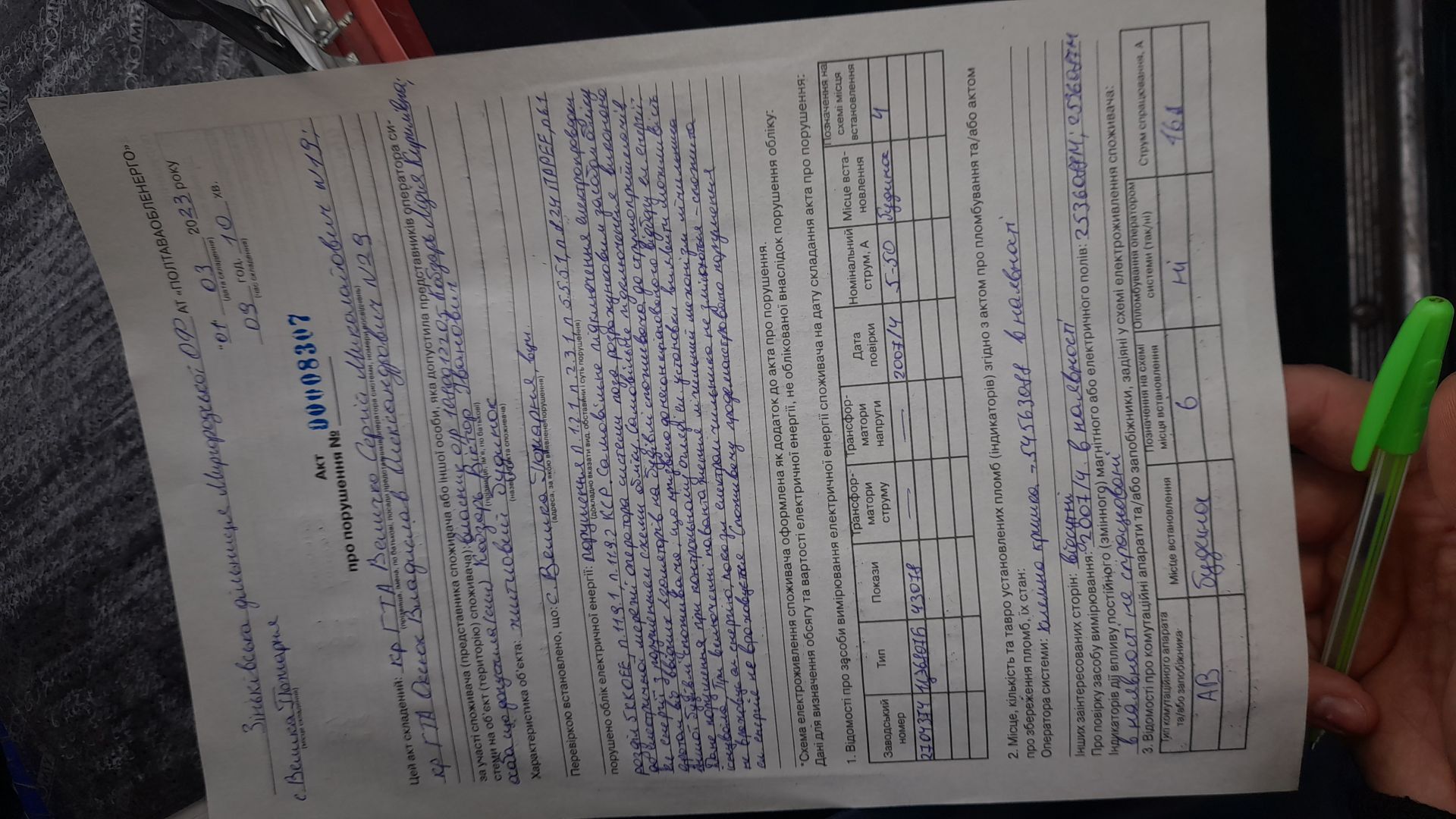

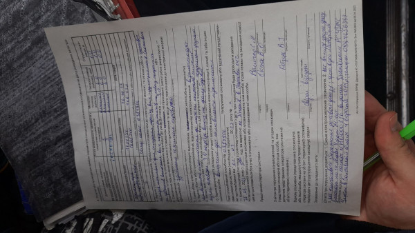

По перше їх було двоє, а має бути троє (якщо ви не підписали).
В акті нема підписів. Акт наче на принтері надрукований (це бланк суворої звітності). Споживачу залишається копія ідентична оригіналу, а не ще один написаний.

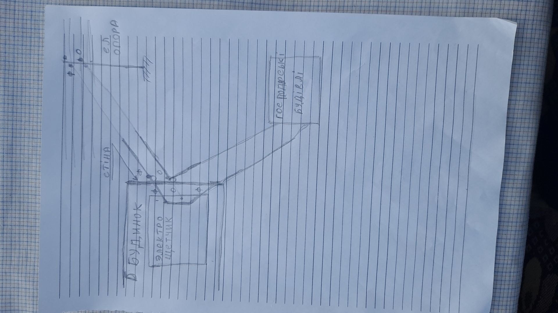

Судячи із наведеної схеми, якщо лічильник підключений правильно, то він все рахував вірно. Якщо фаза і нуль були переплутані, то можливо красти. Схема малюється в акті, а не на газеті.
Такий акт в суді розвалюється юристом на раз.
Рекомендую ознайомитись із "порушення правил користування електроенергією" Гугл в поміч. Там чітко вказано як і ким складаються акти. Будь яке відхилення на вашу користь. Озброюйтесь поки є час
